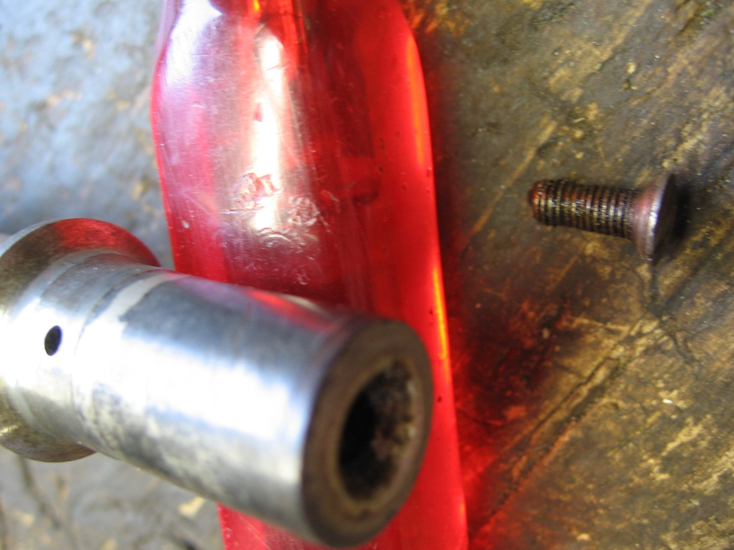

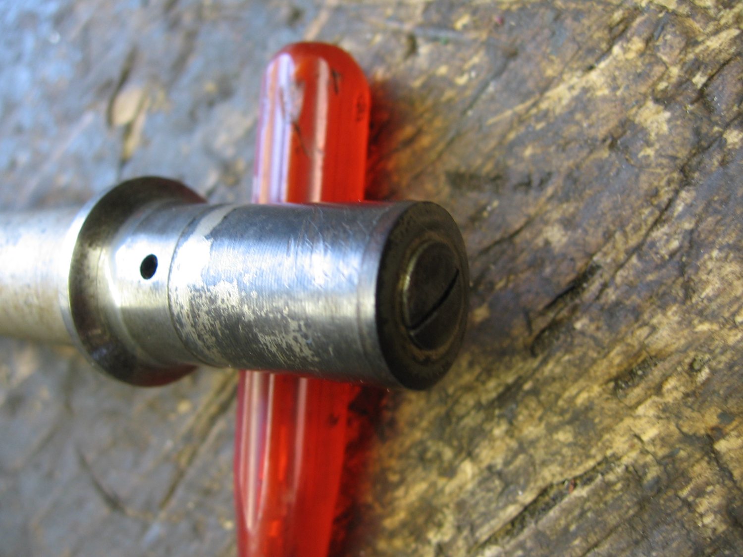

In het voorjaar heb ik dit frame van Jasper over mogen nemen.
Ik heb in de loop van de hobby tijd geleerd eerst een paar maanden te wachten voordat ik begin met restaureren .
Zodat ik geen dingen doe waar ik later spijt van krijg, zo ook dit Frame .
Ik heb besloten de lak voorlopig te poetsen , het is niet heel mooi en ook niet origineel, maar nu heeft hij nog transfers van de fietsenmaker er op zitten.
dat vind ik toch leuker dan een opnieuw gespoten frame zonder enig merk er op.
een balhoofdplaatje van Vialle is een onmogelijke opgaaf laat staan transfers van dit merk.
Ik heb vandaag de trapas er uitgehaald en kom een opmerkelijk smeer systeem tegen, een holle as tot vlak voor de kogelloop
en dan een gaatje door geboord dus de vetspuit op de kopse kant en het komt er vlak bij de kogels uit. Daarna het afsluitboutje er weer in.
word vervolgd.

Re: Bijzonder frame - Flardinga A. Heijblom Vlaardingen
Ik sleutel al heel lang aan oude fietsen, maar dit heb ik nog nooit gezien. Leuk en interessant!
En een gat boren in de zwaarst belaste doorsnede van een op buiging en torsie belaste as is niet zonder risico. Daarom zal het wel zeldzaam zijn gebleven
Dat is ook mijn idee marten . De fiets is van einde jaren 20 dan verwacht je dat niet meer.

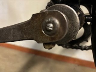

Theo mijn Crecent safety heeft ook z’on smeer opening in de trapas.
Hier is de gevraagde afbeelding van de Crecent smeer nippel

inderdaad Nol Leuk en vernuftig.
