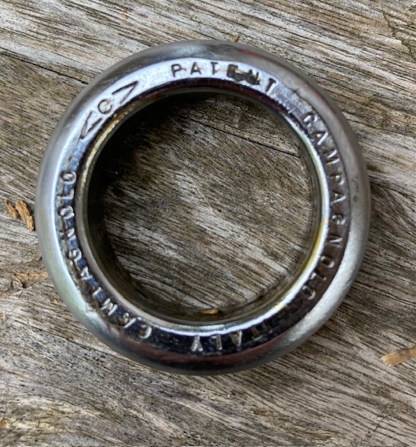

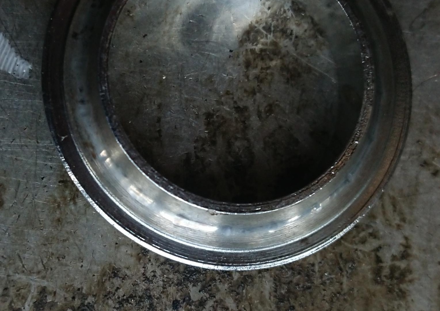

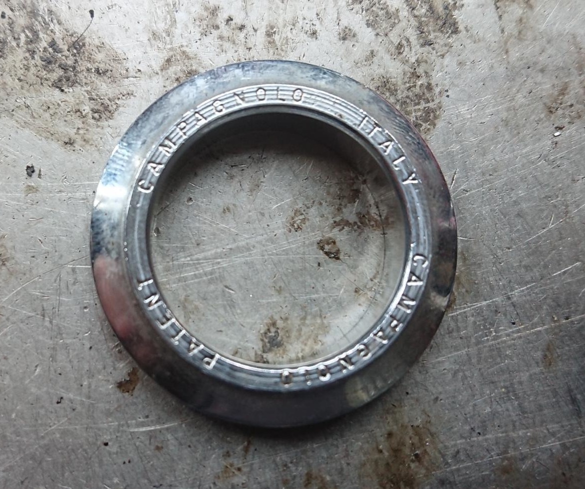

De fiets zal zeker niet veel kilometers maken, maar een plezierige rit is toch wel een voorwaarde. Hier een foto van de boosdoener (de andere schalen zijn gek genoeg in prima staat). Zie je het zitten, Maarten, om te polijsten? Mislukt het, geen probleem, dan heb ik gewoon pech. Helemaal glad is wellicht niet nodig als ik, zoals Marco al suggereerde, de schaal met losse kogels vul.
Groeten, Hans
Berichten: 4186
Re: Putten in balhoofdstel
Hans,
Hij is vrijwel zeker te hol voor mijn slijpstenen, ik denk dat dat me niet lukt zonder de rand ook deels weg te slijpen. Is er geen vervanging mogelijk? Is dat spul zo zeldzaam?
hansvdw
Berichten: 420
Bericht door hansvdw »
Oké Maarten, dan maar geen risico, fijn dat je even hebt gekeken.
Zeldzaam is zo’n Record balhoofdstel niet, wel aan de prijs en zo’n los onderdeeltje vind je zelden.
Ik monteer losse kogels, dat zal allicht wat helpen.
Groeten, Hans

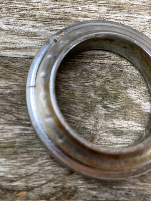

Ik was aan het rommelen in een oude bak en kwam waarempel een campagnolo conus tegen. Ik moest aan dit topic denken - helaas, bij nader inzien heeft mijn campa conus precies hetzelfde probleem. (En waarom ik 'm toch ooit bewaard heb weet ik nou ook niet :) ).
(Ja dat focussen met een smarfoon-camera dat wil nog niet erg goed lukken, sry.)
@hansvdw: mocht je deze willen hebben omdat ie misschien net ietsje minder versleten is dan die van je, dan stop ik 'm met alle plezier in een envelop voor je hoor.

Veel dank voor het aanbod, maar qua slijtage zijn beide gelijkwaardig. Min(netje) voor Campa als je het afzet tegen andere balhoofdstellen uit die tijd.
Groeten, Hans
