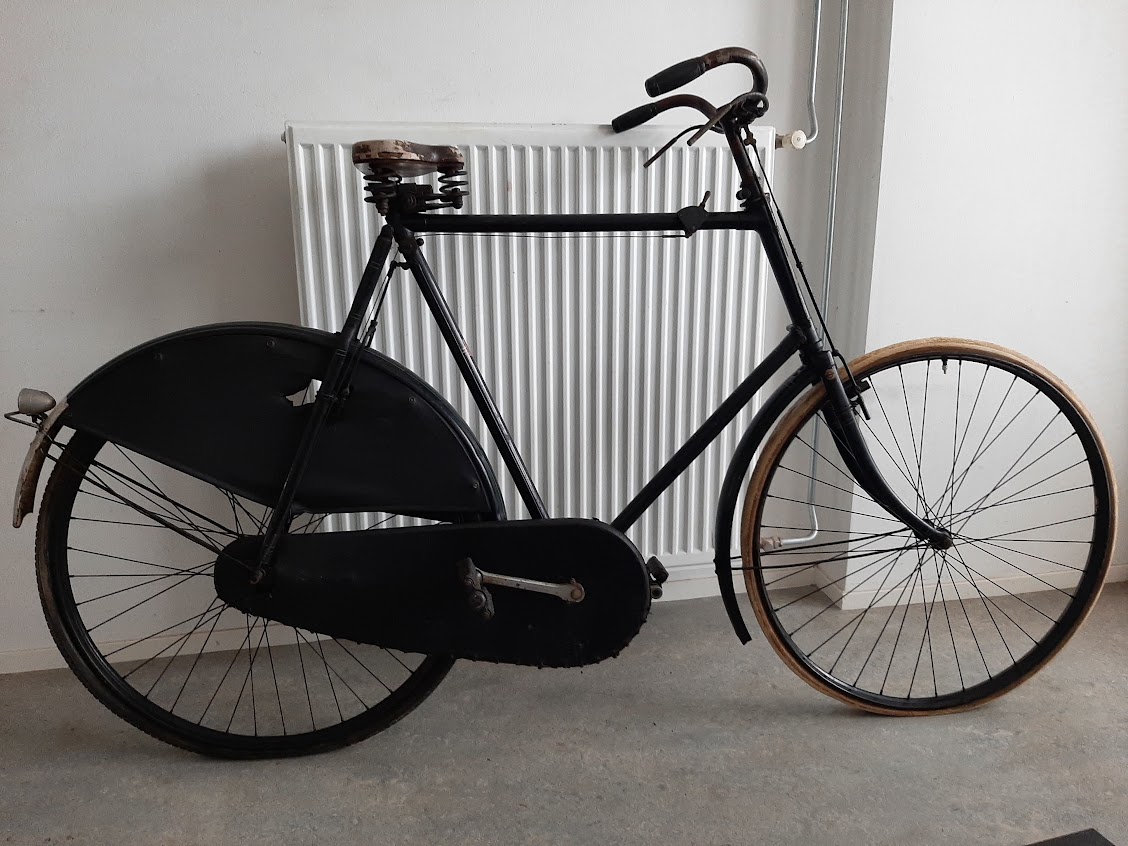

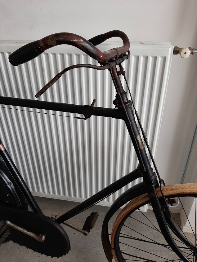

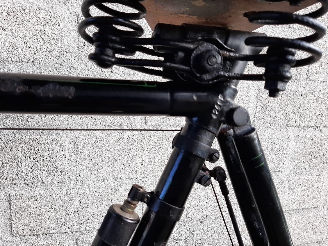

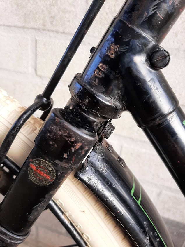

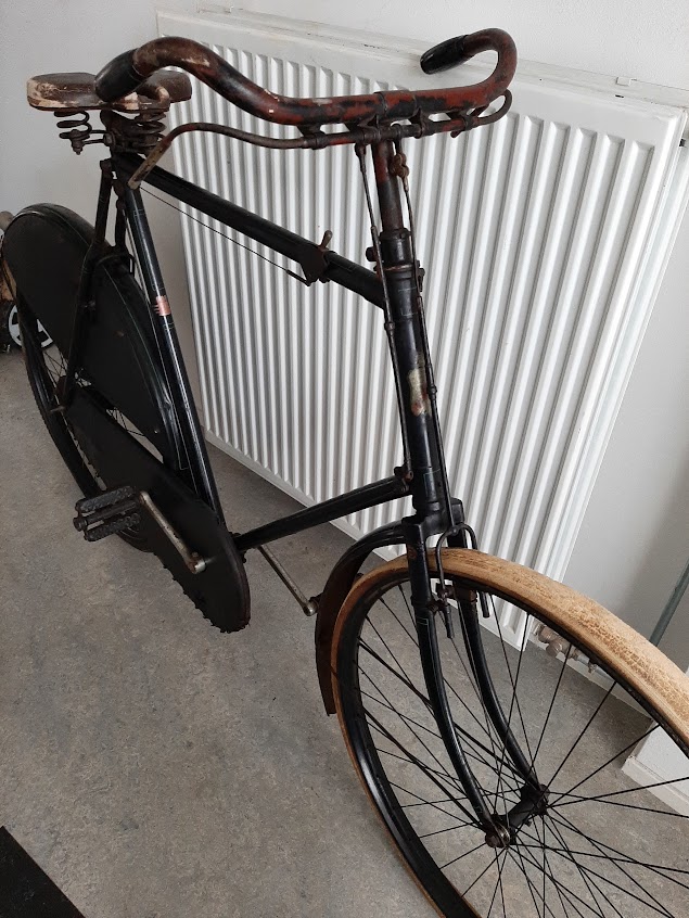

Ik zal wat foto's van de demontage en opbouw plaatsen. Bijgaand de fiets is wat gekuiste staat. Het 65cm frame van Fongers met de wat steile bouw blijft een fraaie verschijning.
groet, Jos

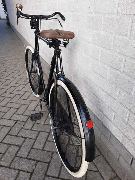

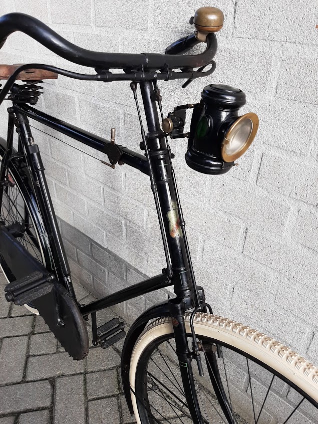

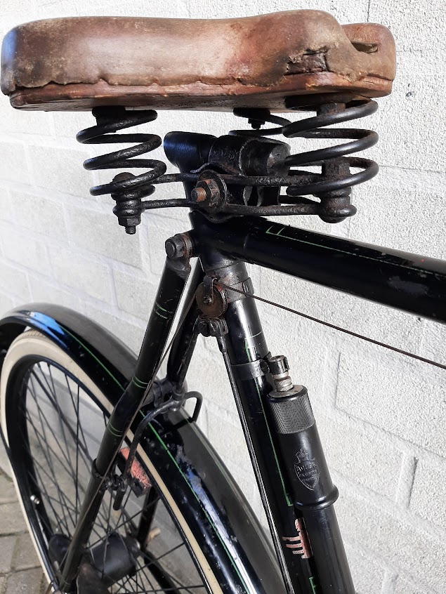

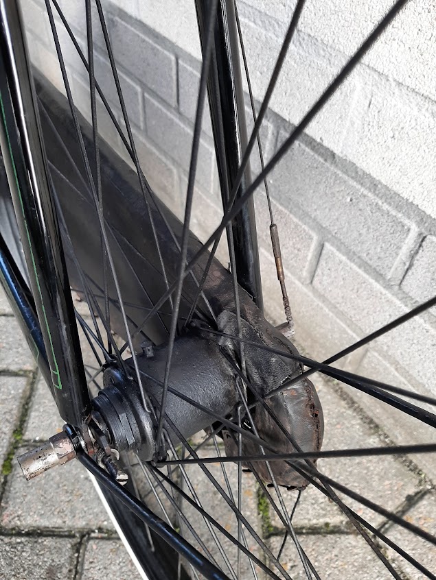

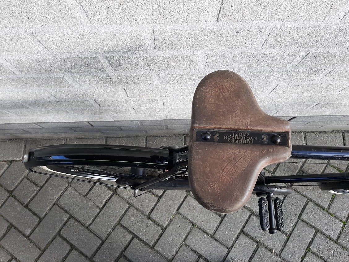

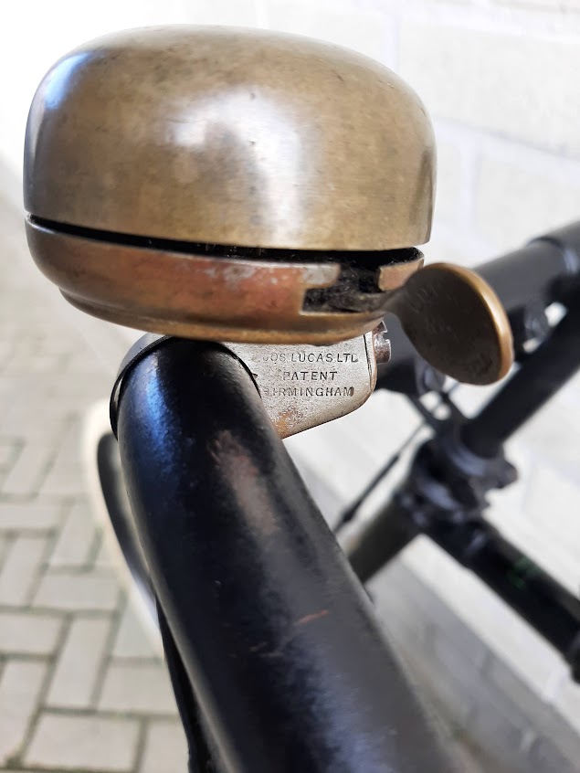

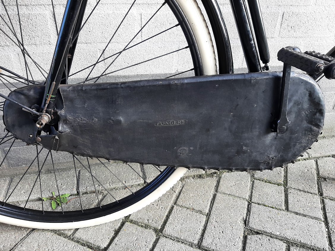

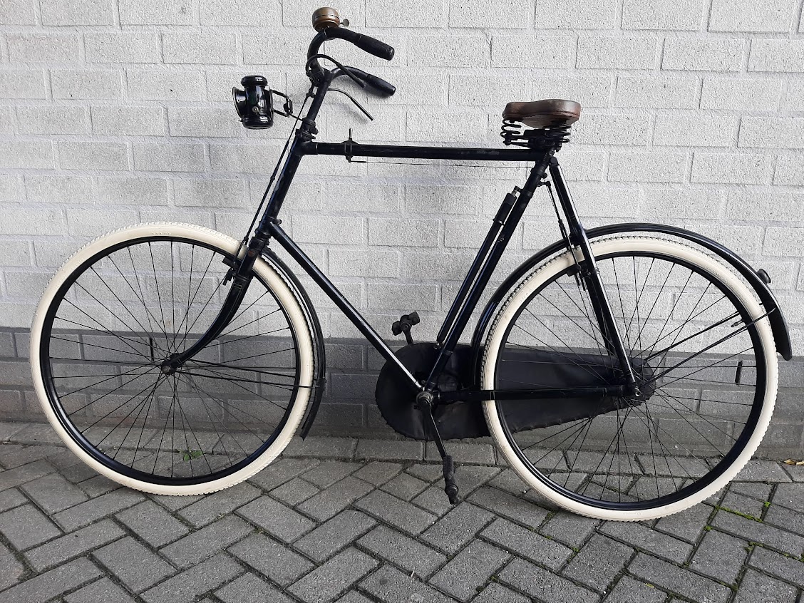

Fiets inmiddels gerestaureerd, zie foto's. Zoals genoemd een mix van de oorspronkelijke uitvoering en de Weer & Wind revisie eind jaren 30. Niet alles is origineel; zo zit er een Reich reparatie as in met een 46-tands kettingwiel. Ik heb een wat jonger Fongers Hygiënisch zadel gemonteerd. Ook de oorspronkelijke kettingspanners (nagemaakt weliswaar) weer aangebracht.
Los van de SA K-naaf en de aanwezige celluloid Bluemels handvatten heb ik de volgende Engelse delen toegevoegd: een Lucas Easy bel (1914), een zwarte Lucas Captain olielamp NOS (1924) en een Dover celluloid pompje.
De fiets rijdt mooi recht. Altijd leuk om zo'n oud object na ca. 50 jaar stilstand weer op de weg te krijgen.
groet, Jos

Zo, dat doe je snel Jos.
Ik vroeg me nog af of de vork verstevigingsstangetjes heeft gekregen of dat alleen de onbreekbare vork transfertjes zijn geplaatst.
In het geval van een vork versteviging zou je denken dat de fiets toch ook een keer bij Fongers is langs geweest.
Ook de rem-verstelstagen voor het balhoofd langs zijn jaren 20 wat ik al eerder opmerkte.
Lijkt me ook typisch een Fongers aanpassing. Kan natuurlijk ook opgestuurd zijn naar een dealer.
Nog over de transfer op de vork voor de onbreekbare vork, je hebt ze in het begin met de tekst diagonaal in het rondje en de latere hebben dat horizontaal zo als bij jouw fiets. Ik vraag me af wanneer dat gewijzigd is. De diagonale kom ik overigens nooit ongebruikt op een velletje transfers tegen.

Nee, de vork is niet versterkt met staafjes. Het lijkt me de originele, korte vork met as-ogen die destijds op de modellen CCG en BDG werd gemonteerd.
Jouw theorie dat de fiets door een ander bedrijf dan Fongers is gereviseerd lijkt te kloppen. De fiets zou bij Fongers nooit met stuur en remmen erop zijn overgemoffeld. En zowel de spatborden als aangebrachte biezen zijn anders dan bij Fongers. Ook de opgebrachte transfers zijn niet origineel. Het gele vorktransfer is nooit door Fongers gebruikt (wel dat met die golf erin) en ook het balhoofdtransfer wijkt af. Wat ontbreekt is het gouden transfertje net onder de zadellug. Maar goed, alles zit er netjes op en het is een verstrekkende keus om de fiets helemaal kaal te maken en opnieuw te lakken en te biezen.
De huidige uitvoering blijft daarmee een compromis (dat wel recht doet aan de geschiedenis van deze 112-jarige).

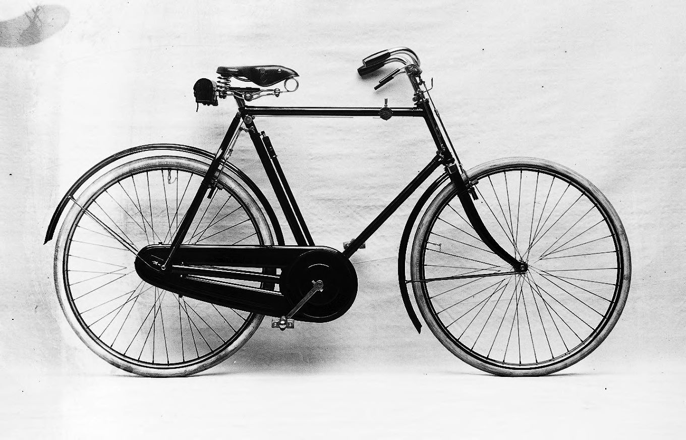

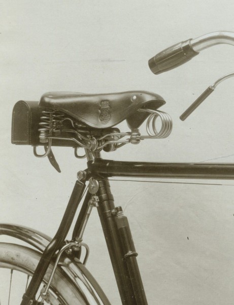

Ik vond in dat verband op de beeldbank nog een verrassende foto van een CCG zadel.
foto beeldbank Groningen
Het model met de vier smalle veren onder de achterste brug. Tot nu toe kende ik alleen afbeeldingen waar het aanzicht verhulde hoe het nu precies heeft gezeten .
Deze foto echter laat het in detail zien.
De bovenste langs stang loopt rechtstreeks naar de middelste veren en de onderste naar de buitenste. De achterste langsveer met het zadelbuis boogje krult om de binnenste veren en loopt dan door naar de buitenste waardoor er een verband ontstaat.
Dat is weer een aanzet om nog eens tot het juiste zadel te komen voor mijn BDG uit 1907.
Ik zag overigens dat in 1911 het zadeltype voor de CCG-BDG zo veranderd is dat de vier veren er twee zijn geworden. Het overige uiterlijk met de ronding bij de strop blijft het zelfde

Mooi Project Jos, die reflector op het achterspatbord zal toch niet van voor de jaren 30 zijn neem ik aan?
