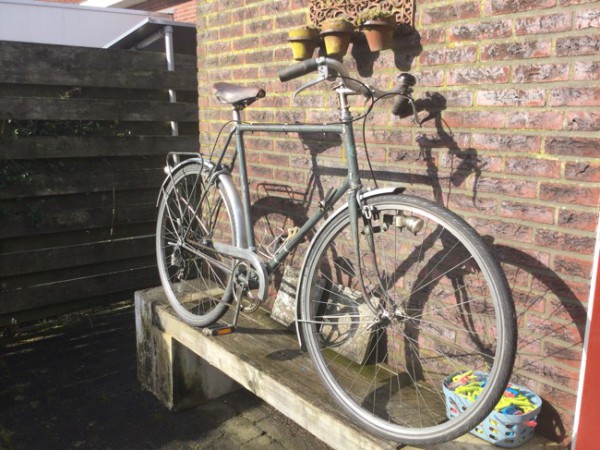

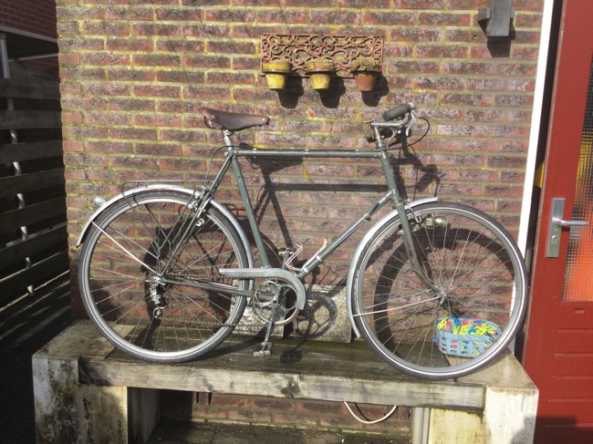

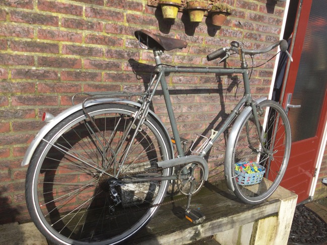

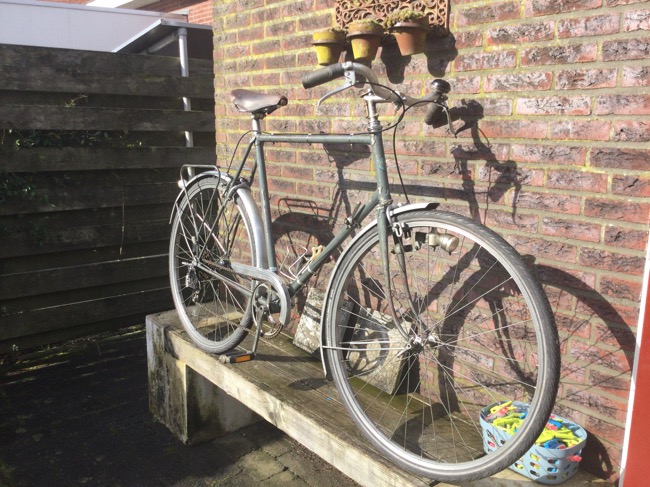

De Olympia Sport is gereed.
De fiets is uit elkaar geweest, verbazend hoe gangbaar alle onderdelen gangbaar waren.
De kogelbanen en kogeltjes waren in mooie staat.
Alles weer gemonteerd met nieuw vet.
De fiets loopt weer als nieuw, de lak is geconserveerd met een blanke metaal vernislaag, om toekomstige roest te voorkomen.
Het is een opvallend lichte fiets, die erg fijn rijdt.
