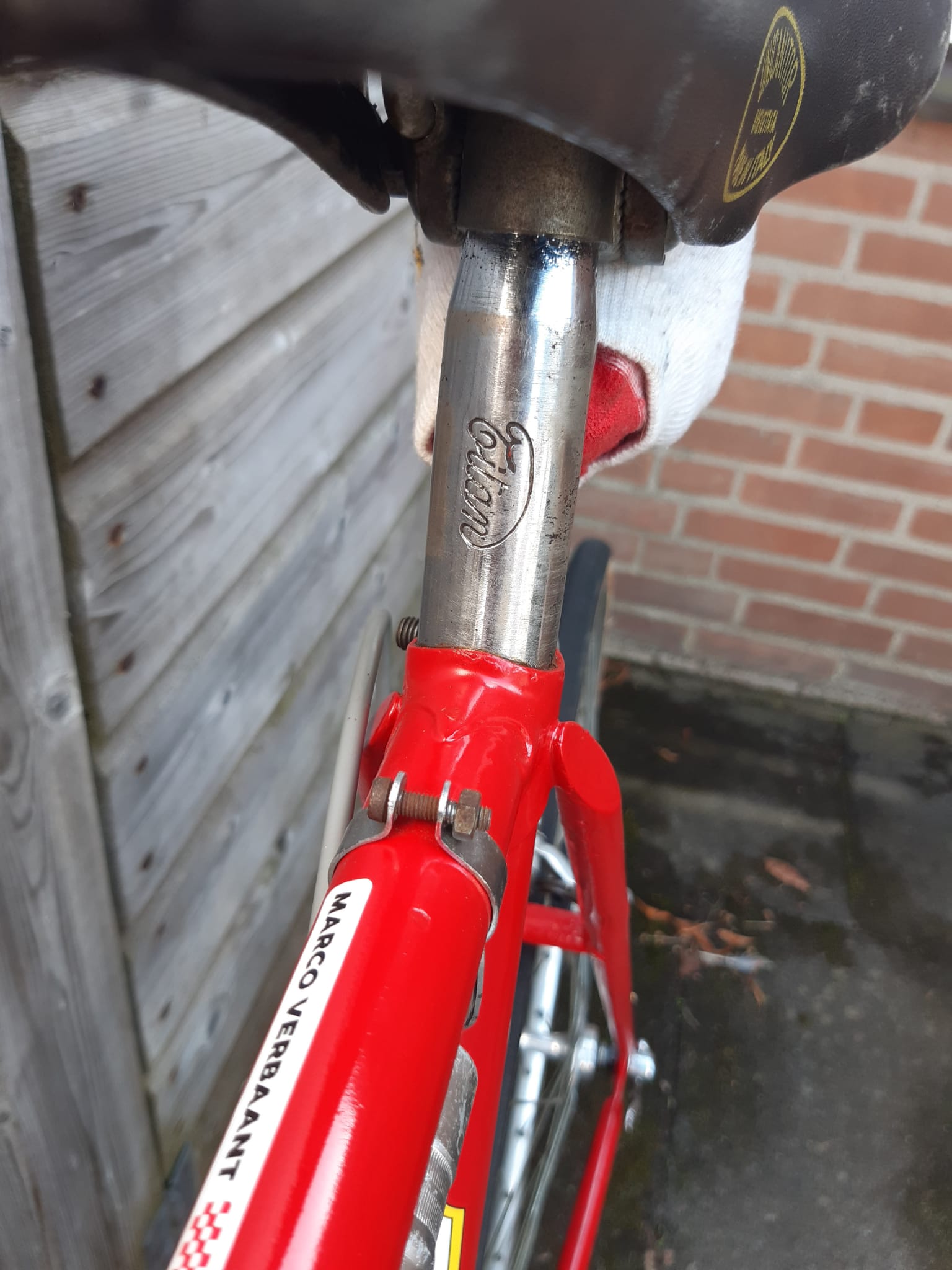

Als je zadelpen ook van Titan is, dan kan daar ook nog een jaartal op staan.

De oude Rih's die ik ken hebben een Reynolds pen, maar idd met een jaartal en een dichte bovenkant

Op twee fietsen heb ik gesloten Titan stalen zadelpennen gehad, wel Titan ingeslagen en een diameter maat, maar geen tweecijferige (jaar)codes....

Hey Marco,
De zadelpen op de door jou geplaatste foto ken ik.
Ik heb exact de zelfde zitten op een Zieleman uit 1973.
Ik weet echter niet of er ook het woord titan werd geslagen in de eerdere versies.
Bijvoorbeeld uit de jaren 30, 40
Laatst gewijzigd door Loco-Motief op 19 jan 2024, 19.47, 1 keer totaal gewijzigd.

Ik denk dat Titan pas zadelpennen is gaan maken na de sturen en stuurnokken. En meteen ook de naam erin zijn gaan slaan. Qua afmontage; in ieder geval side pull remmen. de middenoptrek versies waren van later. Sowieso ook nog zonder remgreeprubbers, die luxe kende men ook nog niet. Leren zadels vanzelfsprekend. Een voorderailleur daar hadden ze ook nog nooit van gehoord. Zoek naar plaatjes van jaren 30 racemachines en je zult tot die conclusies komen...Loco-Motief schreef: ↑19 jan 2024, 19.01 Hey Marco,
