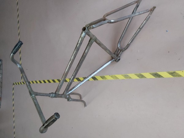

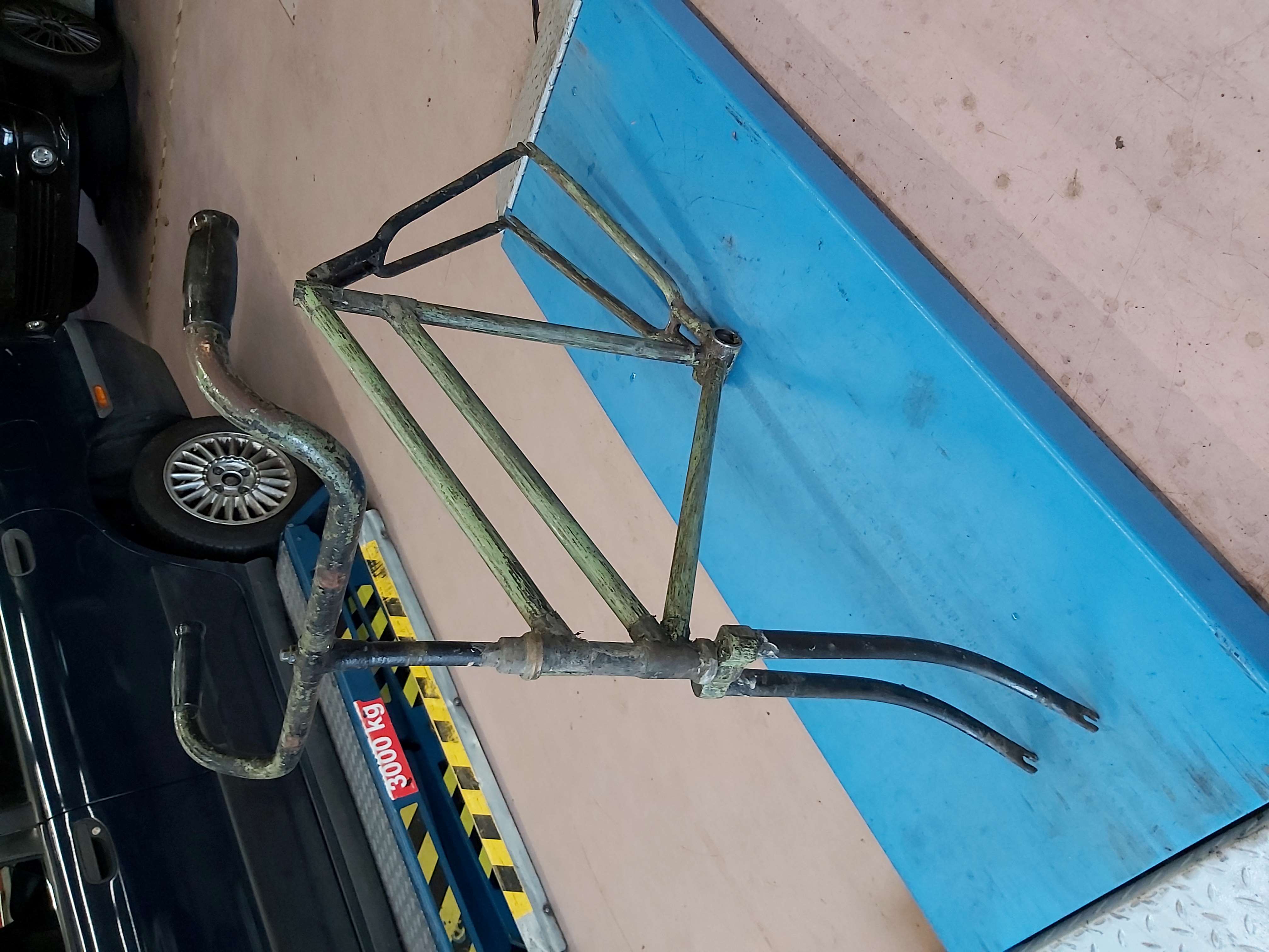

Inmiddels ben ik al wat verder met het schoonmaken van de fiets, die nu grotendeels in onderdelen bij mij op het werk ligt. Het stuur en de voorvork krijg ik vooralsnog niet los, maar we geven niet op. Sommige moeren hebben Engelse maten.
Op de plek boven waar het balhoofdplaatje moet hebben gezeten (heet dit de balhoofdstrop?), is wel iets vaags te lezen. Er lijkt te staan:
B. S. (UUG?) - S. A. S. - SURETE

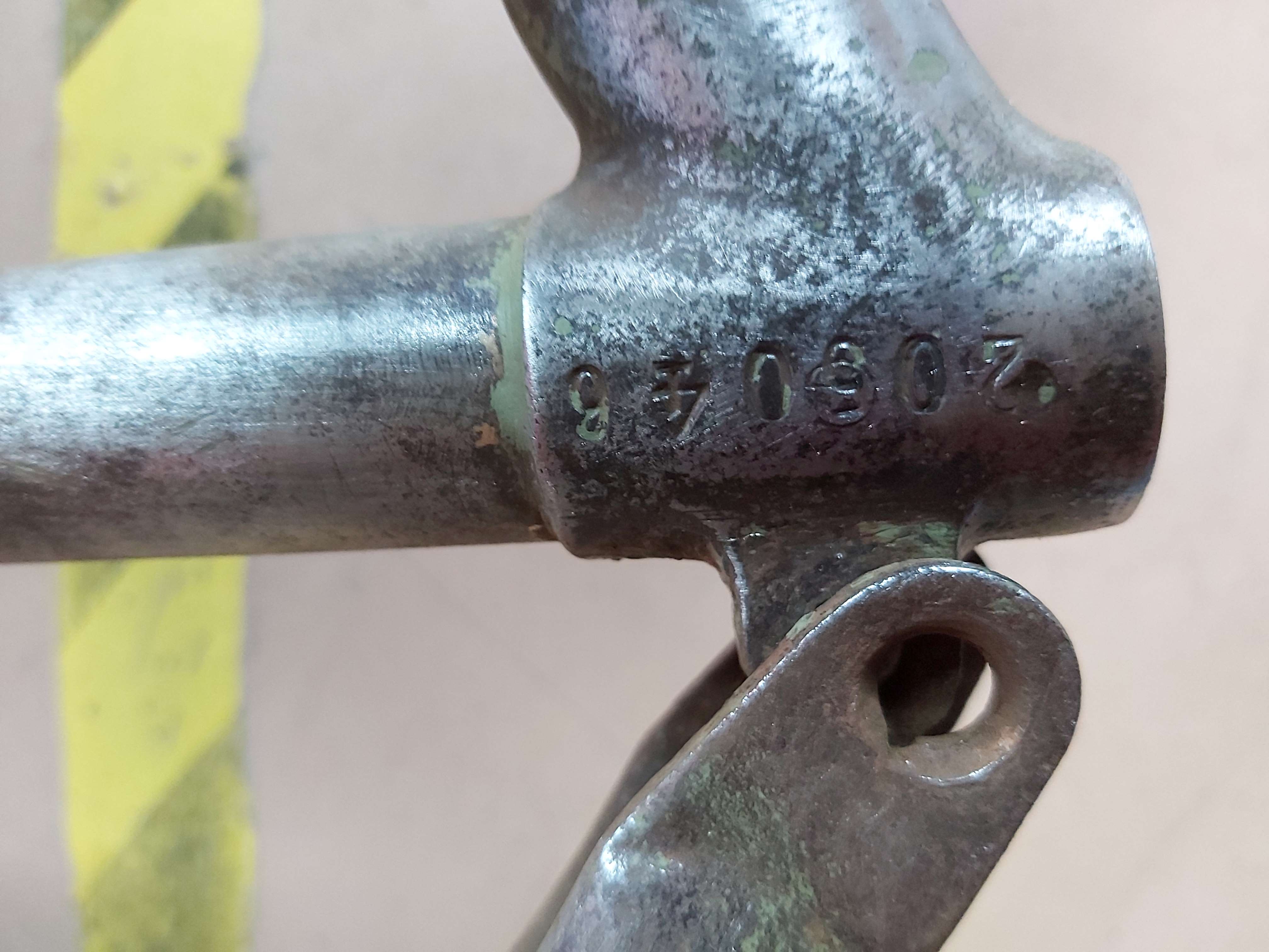

Na enige nadere beschouwing lijkt het framenummer (op de zadellug) 205046 te zijn. Onder aan de bracket zijn de cijfers 113 zichtbaar.
Zijn er al leden die van het bovenstaande patat kunnen bakken?

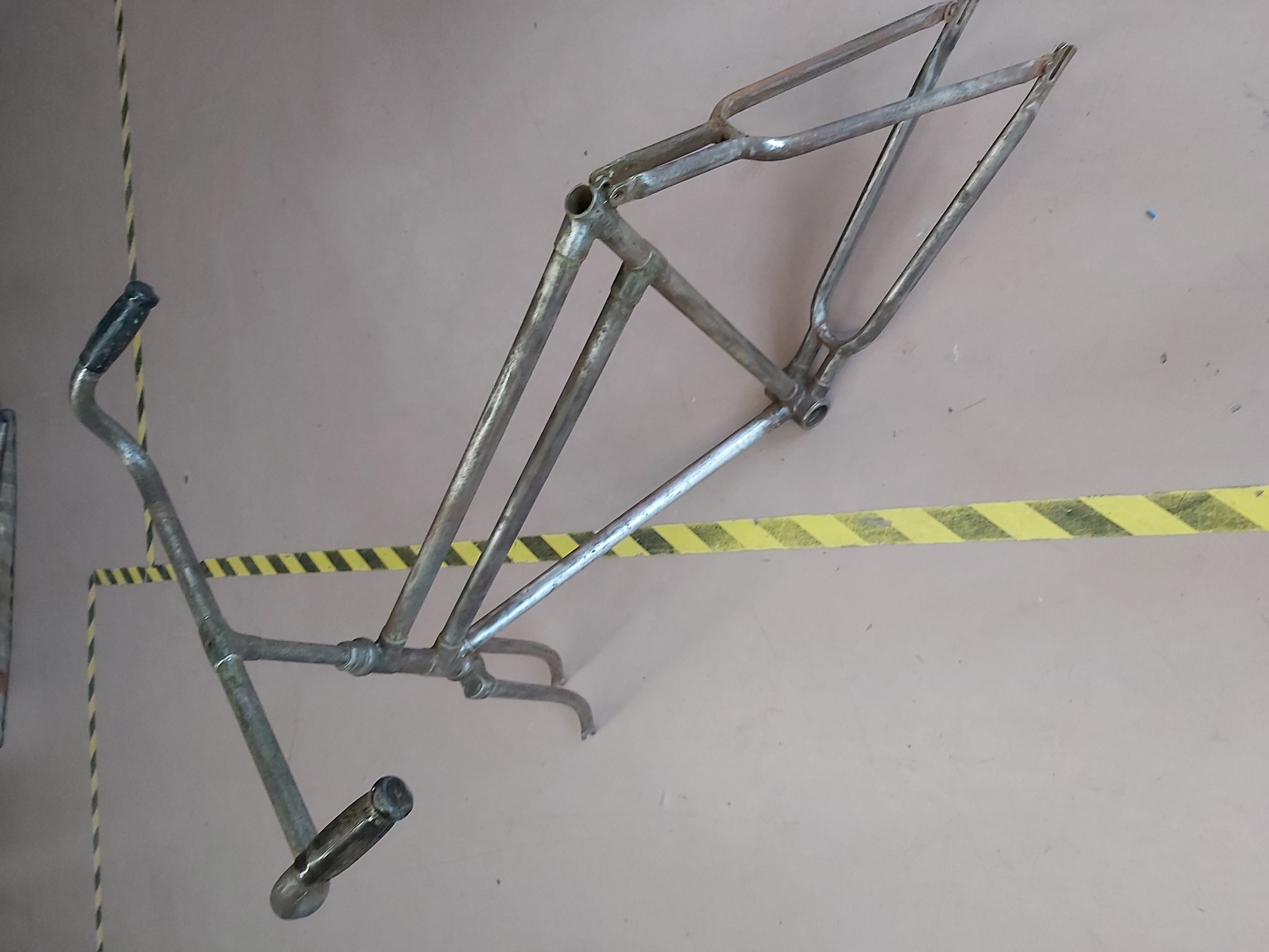

Ik ben nu twee weken verder en de fiets wordt kaler en kaler. De groene onderlaag is er bijzonder lastig af te krijgen, maar het zal uiteindelijk lukken. De heel lastig schoon te krijgen delen ga ik nog stralen met soda. De tip met de bankschroef en de hevel hebben we toegepast. We hebben de moer niet los kunnen krijgen, maar wel iets vaster. We waren bang voor onze veiligheid en aangezien we de hele werkbank meetrokken, zijn we er maar mee gestopt. Aangezien er vrijwel geen speling op zit, blijft het stuur waar het is.
De vermoede scheur in de bracketpot heb ik niet terug kunnen vinden, dus dat is positief. Deze fiets heeft in zijn leven echter wel ongenadig op zijn donder gehad gezien de deukjes en de verbogen stuurstang, maar daar heb ik respect voor en dat motiveert mij alleen maar meer om er nog een goed bruikbaar bejaard vehikel van te maken.

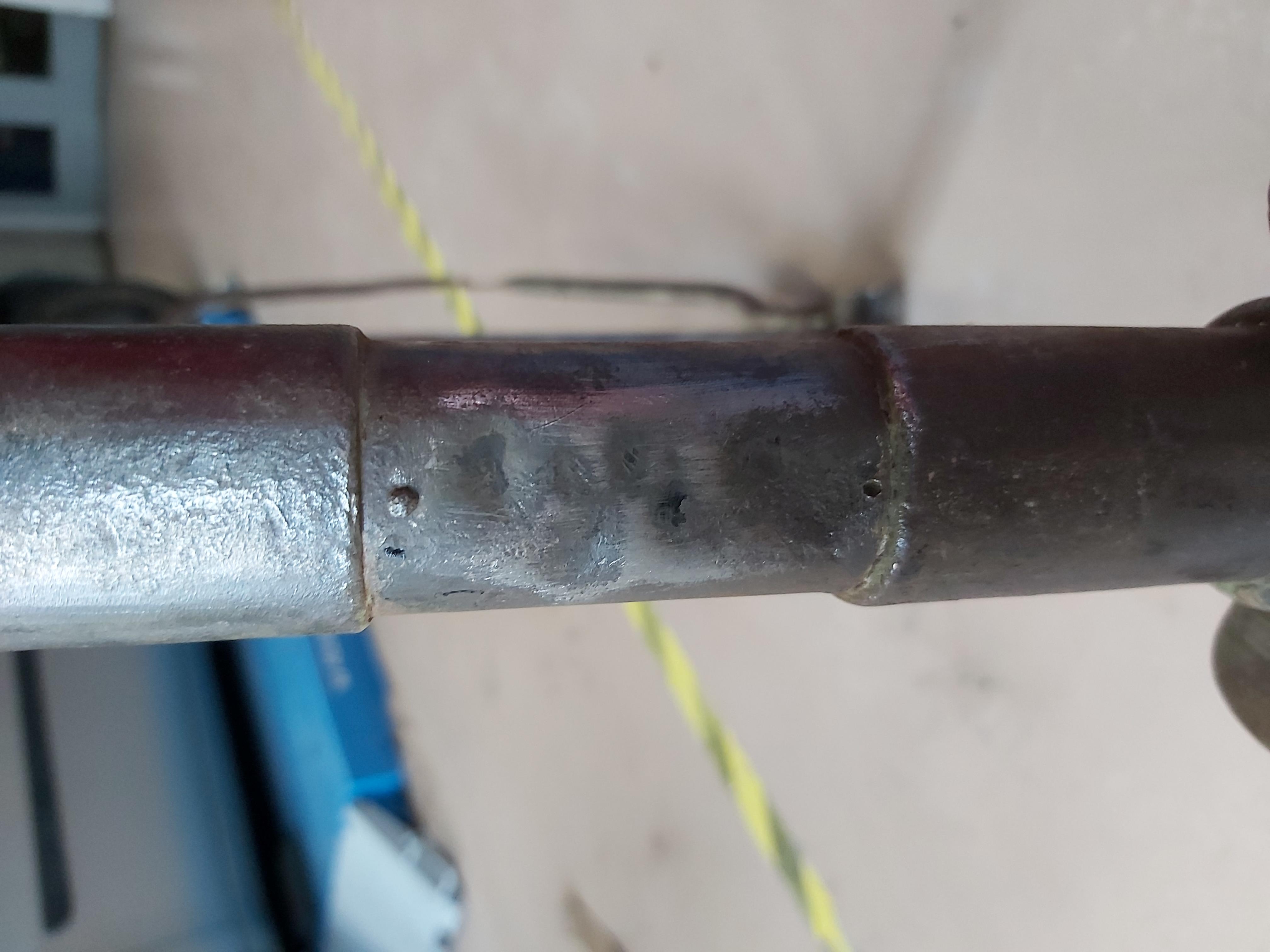

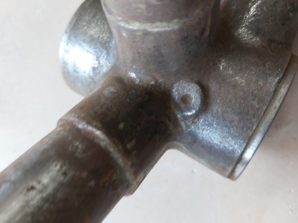

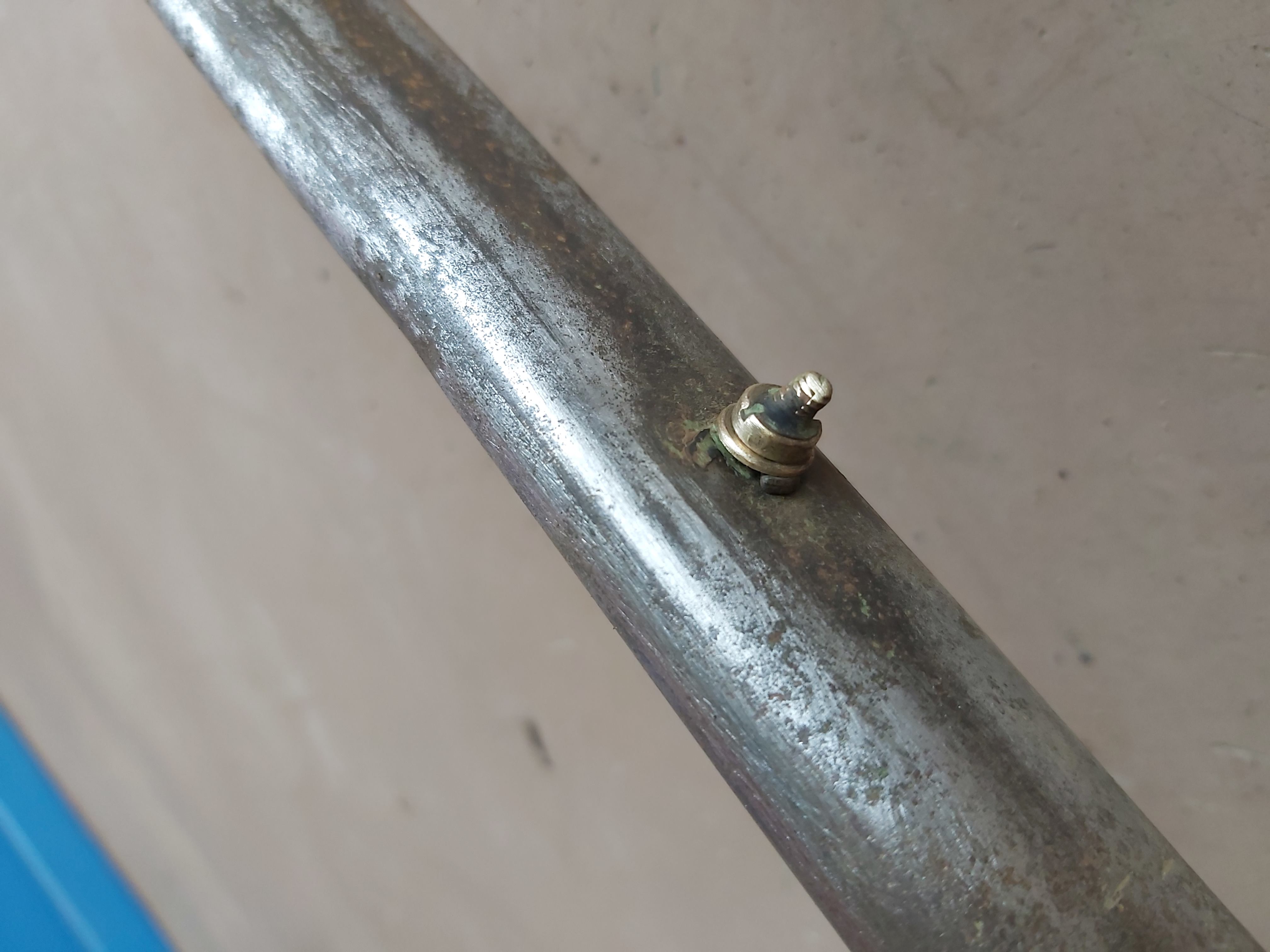

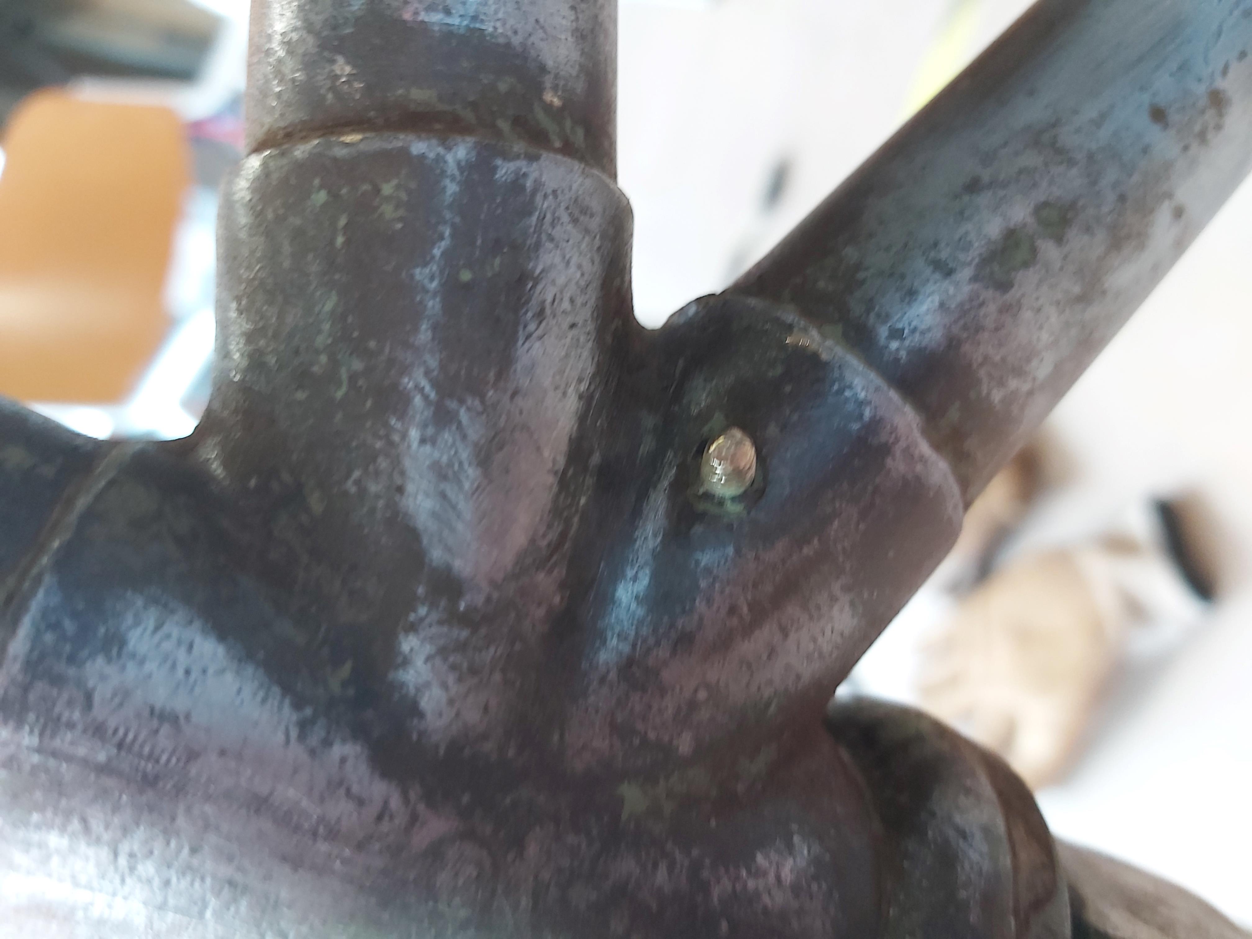

Ik heb wat foto's toegevoegd van wat details die mij eerst niet opvielen en ik heb daar een paar (domme) vragen bij. Op de bracketpot zit iets wat mij doet denken aan een smeernippel voor de trapas en op de liggende achtervork zit iets wat waarschijnlijk met de bevestiging van de rem te maken heeft, maar waar is het stukje schroefdraad voor dat aan de zijkant van de onderste balhoofdlug zit?
Fotomaan denkt dat het frame van een Phoenix uit Leeuwarden kan zijn. Geweldig, dan weet ik welke kant het opgaat. Mocht dat inderdaad zo zijn, dan geeft het framenummer aan dat het om een exemplaar uit 1954 moet gaan. Er zitten inderdaad twee gaatjes voor op de fiets met een onderlinge afstand tussen de gaatjes van 53 mm. Ik heb al een plaatje op het oog, maar als dat niet luikt, is er vast nog wel een ander exemplaar op de kop te tikken.

de mogelijkheid voor een smeernippel in het gietstuk lijkt ongebruiktSimon1961 schreef: ↑28 feb 2024, 16.59Op de bracketpot zit iets wat mij doet denken aan een smeernippel voor de trapas en op de liggende achtervork zit iets wat waarschijnlijk met de bevestiging van de rem te maken heeft, maar waar is het stukje schroefdraad voor dat aan de zijkant van de onderste balhoofdlug zit?
het schroefje is voor de verlichting, binnen in de buis zit er een draad aan

Misschien toch een Phoenix. Ik heb het net even gecontroleerd en ze hebben wél inslagpennetjes gebruikt.
Het stukje schroefdraad is een ‘draadventiel’. In het frame zit een snoertje ten behoeve van het achterlicht. Als het snoertje er nog in zit kun je dat zien in het brackethuis.

Ik denk ook Phoenix. In dat geval is het kettingwiel vrij waarschijnlijk origineel, omdat Phoenix specifiek dat model gebruikte. Dan zou hij ook goed te dateren moeten zijn, via framenummer en via het Williams teken op het kettingwiel.
