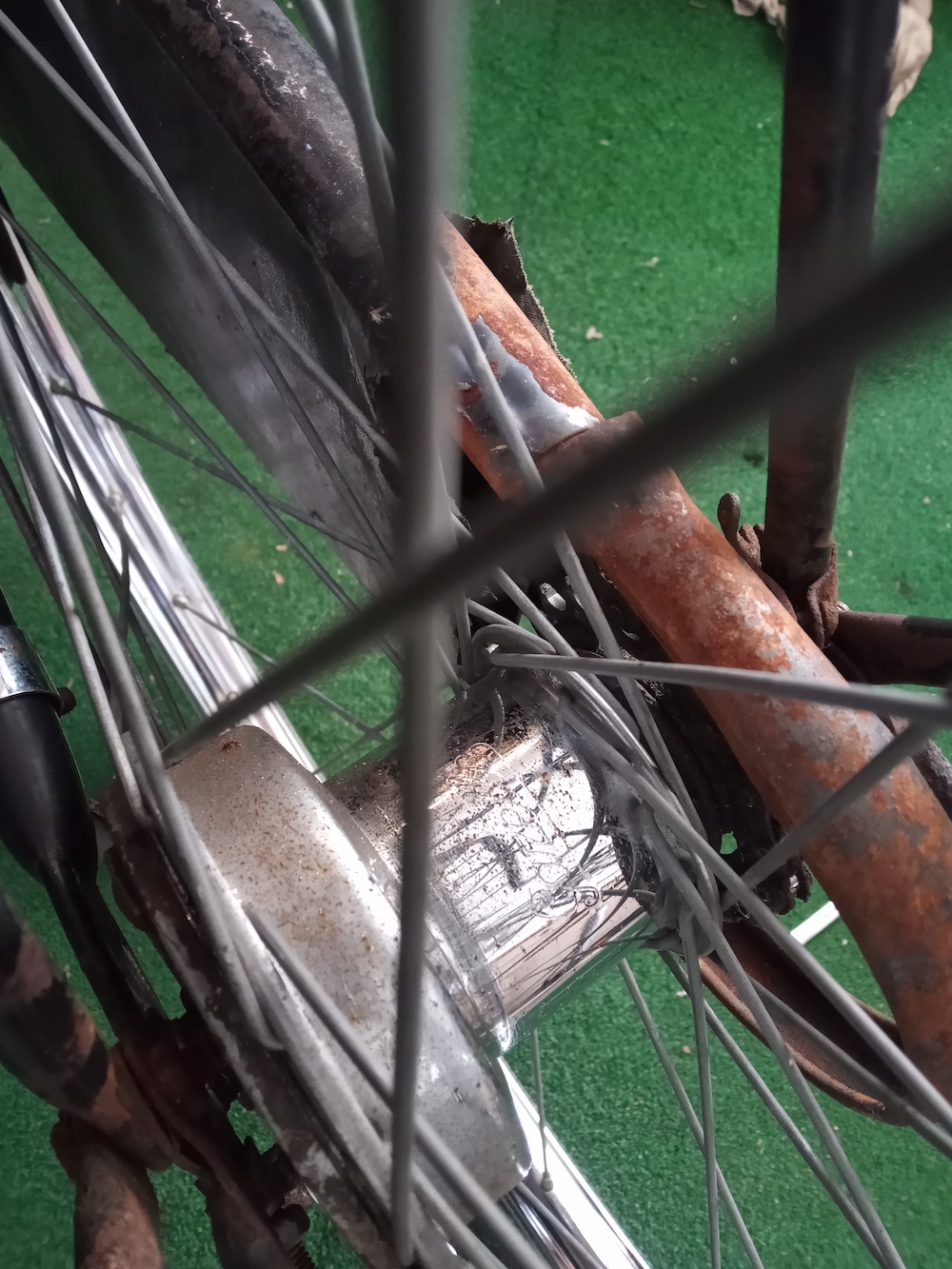

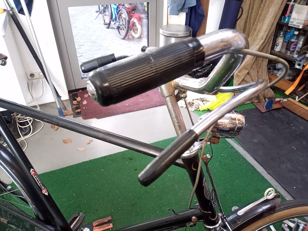

Hoi,
ik heb ook een Gazelle , frame nummer 1812211, weet niet hoe oud maar met een plastic Gazelle figuurtje voor op het spatbord. Niet zo'n oude metalen.
verder heeft ie een buisversteller in het handvat, for de 3V SA naaf. Heeft iemand daar documentatie over? Heb het niet kunnen vinden bij de Sturmey Archer files. Ik heb de versteller wel gangbaar kunnen krijgen, maar demonteren lukt niet. Ik ben bang dat ik er dan het handvat af moet snijden, lijkt me geen gangbaar exemplaar. De versteller beweegt wel maar functioneert niet meer, ik denk slijtage.
En de doeken kettingkast heeft een nieuw ook nodig.
Info is welkom,

De bouwjaren van de frames zijn op te zoeken in dit tabel (https://www.gazelle.nl/media/gene-cms/f ... v2.0_3.pdf). Het bouwjaar zou dus ongeveer 1963/1964 zijn.
Weet je zeker dat het een SA naaf is? Gazelle leverde in die tijd ook zijn eigen 3 versnellingsnaven, met de versteller in het handvat. Dit is bij die fietsen heel mooi weggewerkt en het lijkt net of zo'n fiets geen versnellingen heeft. Deze verstellers staan bekend dat ze niet betrouwbaar zijn.
Er bestaan ook andere handvatverstellers vaak met een kabel langs het stuur, deze zien er wat lomper uit. Geen idee of gazelle deze ook standaard monteerde. Als het lukt een foto van de fiets en het handvat te plaatsen zou dat handig zijn. Er zijn vast mensen hier hier er veel meer verstand en ervaring mee hebben.

Het is inderdaad een Gazelle naaf.
reparatie van de buisschakelaar lijkt me moeilijk. een gewone SA schakelaar zal het ook wel doen denk ik

oudroest schreef: 27 feb 2024, 11.43 hier de foto's.
Gijs
Zo'n Gazelle naaf is een stuk zeldzamer dan een Sturmey Archer naaf. Ik heb er zelf nooit een gehad, dus ik heb er geen ervaring met het repareren. Je kan een nieuw onderwerp op dit forum plaatsen zodat het meer aandacht krijgt.
Een aparte SA versteller is een goede oplossing, dat heb ik vaker op die manier gezien. Verder een mooie fiets, is het ook een Sport Luxe? Een zwarte kettingkast is nog wel te vinden via het forum, marktplaats of op een beurs.
Nog een leuk artikel van gazelle over deze versteller uit 1966 op pagina 12-13 (https://archief.gazelle.nl/detail.php?n ... d=10477180) Zelfs toen gingen ze al stuk.
