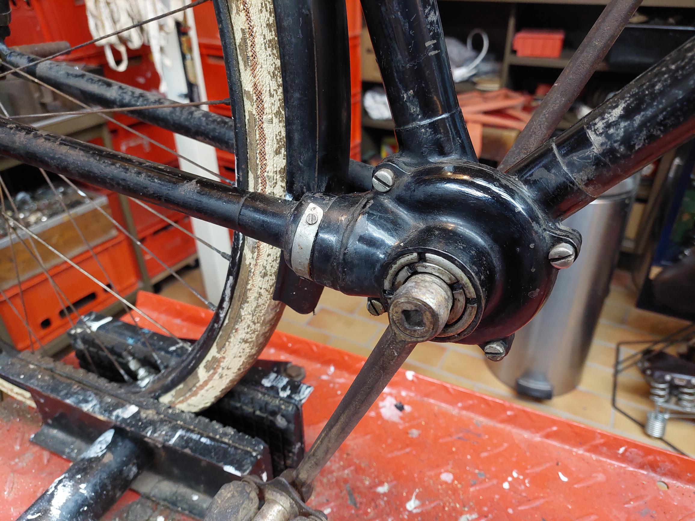

- de achtervork heeft een "mannetje", dat hebben de mij bekende Burgers cardanfietsen niet. Zie ook de voorbeelden op mijn website en in de catalogi in de documentatiebank.

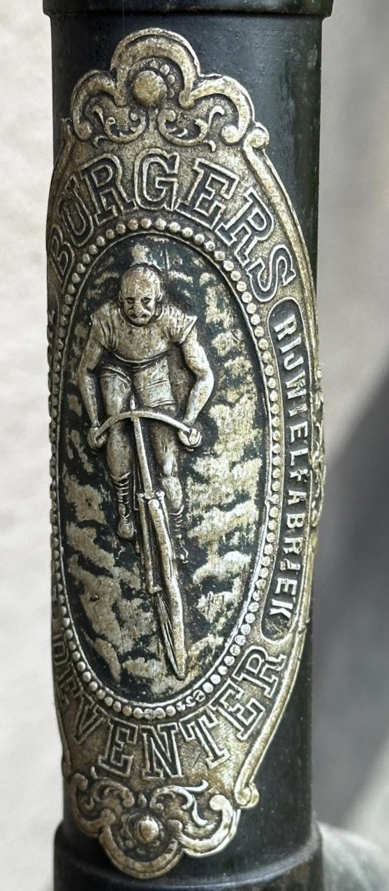

- het balhoofdplaatje is ook iets anders. de vorm van het mannetje is wat anders. Ik weet niet of dit vaker voorkomt. ik moet de fietsen van museum Deventer daar nog eens op nakijken. Best mogelijk dat er twee verschillende series zijn. heb ik nooit op gelet.

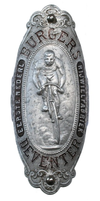

Vooral ook het balhoofdplaatje is iets anders. Het kan dus zijn dat het geen echte Burgers is uit Deventer maar van bijvoorbeeld de neef van Burgers uit Groningen.(zie mijn artikel "Burgers contra Burgers" in Het Rijwiel 2019/4).

hieronder de beide balhoofdplaatjes. In beide gevallen is het natuurlijk een interessante fiets.

de cardan met de 4 schroefjes in het huis is volgens Sjoerd ter Burg, die het ooit uitgebreid heeft vergeleken met andere cardanfietsen, uitsluitend door Burgers gebruikt.
Het balhoofdplaatje kan toch gewoon een andere persing/gietsel zijn?

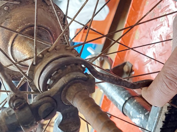

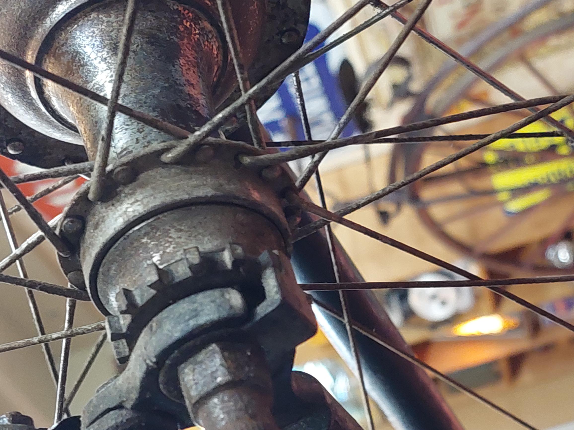

Heel mooi is ook het afstelmechaniekje van (ik denk) het lager linksachter. Met een getand wiel en een borgplaatje, en een speciaal sleuteltje erbij.

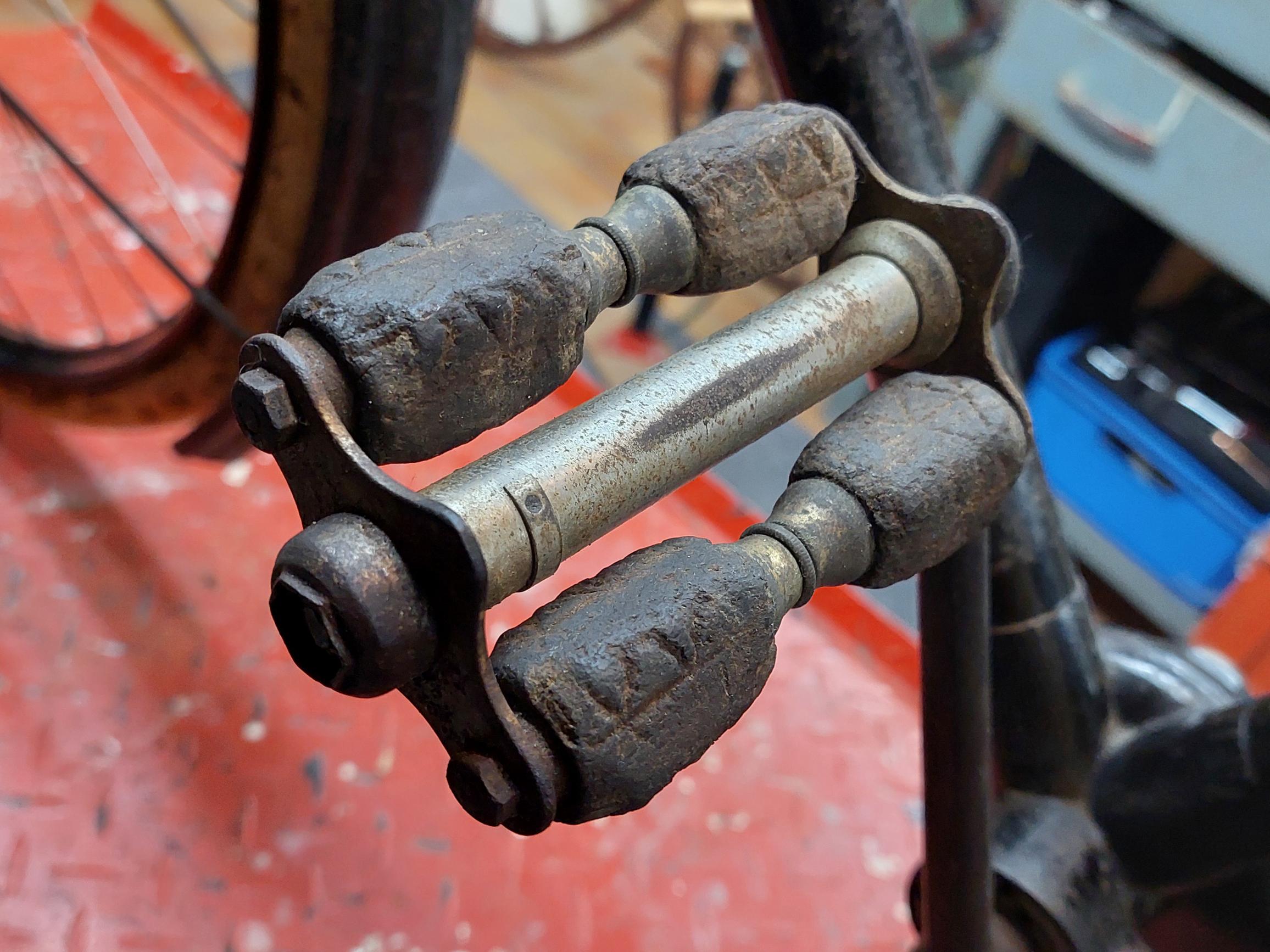

De pedalen zijn ook heel mooi en van het merk Sellwell, met een patentnummer erbij.
