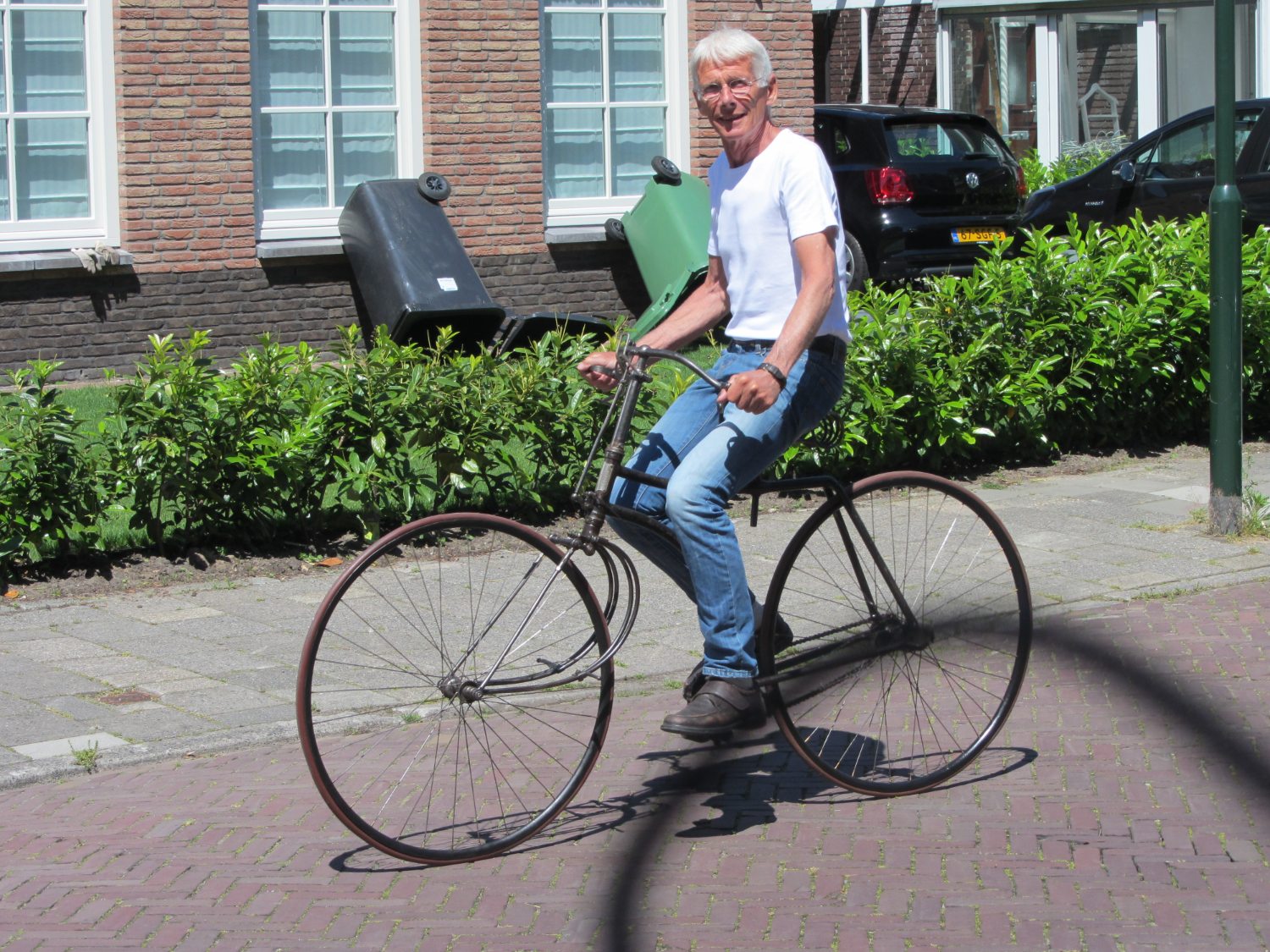

ik wel
- Clipboard02.jpg (131.51 KiB) 8378 keer bekeken

Re: Victor spring fork safety
Prachtige fiets en prachtig werk!

Het lijkt wel of ze staand fietsen ,waren de frames ook in verschillende maten of zijn het kleinere mensen zodat het lijkt of ze een hoge bi aan het rijden zijn,
Groetjes Hans
Groetjes Hans
De zit is I D D dicht bij het stuur, bij het ontwerp gingen ze waarschijnlijk uit van de hoge bi,
zo als je zie ik ben niet erg klein en ik zit rechtop .
9Bicy6clet!!3
- Berichten: 521
Hallo Arnoldus,
Maar is het frame 1 maat of net zoals tegenwoordig 55,60,65 cm of in die tijd 48,50 ,52 inch?
Groetjes Hans
Groetjes Hans
Ik denk een maat Hans.
Het zadel en stuur is ruim in hoogte verstelbaar Hans.
