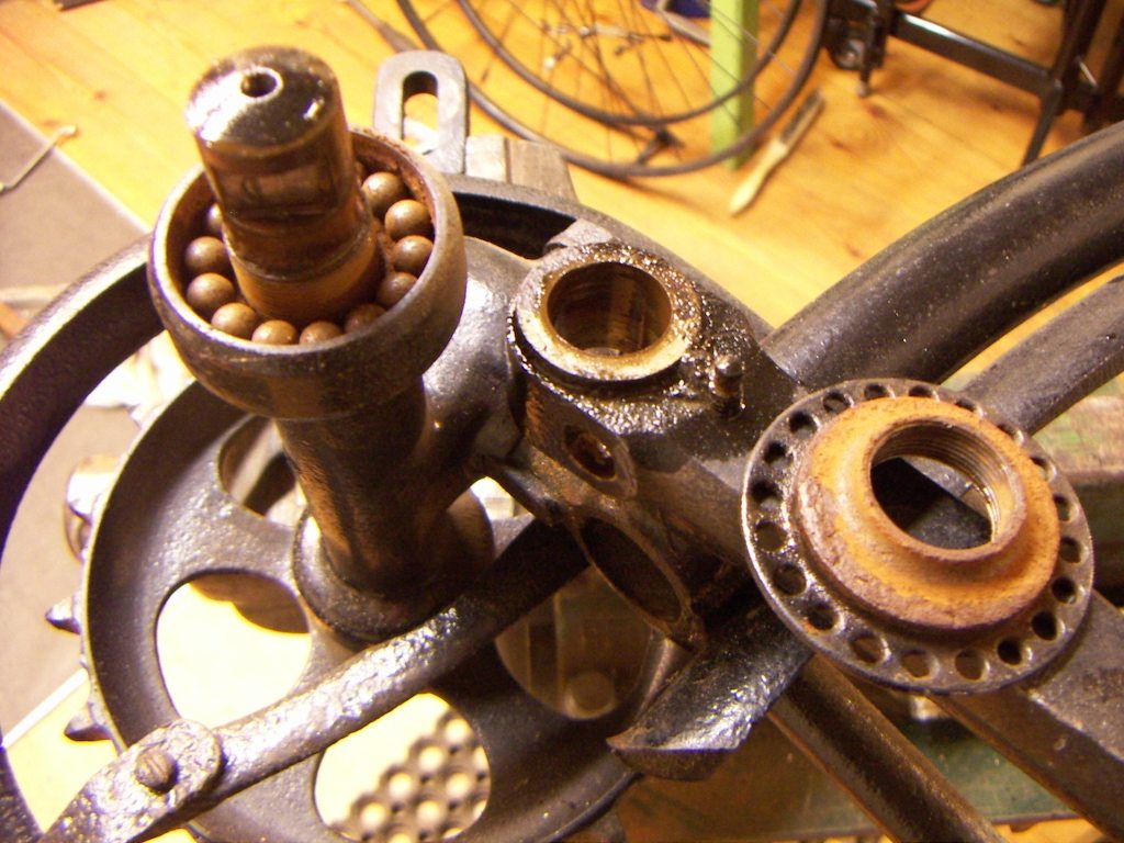

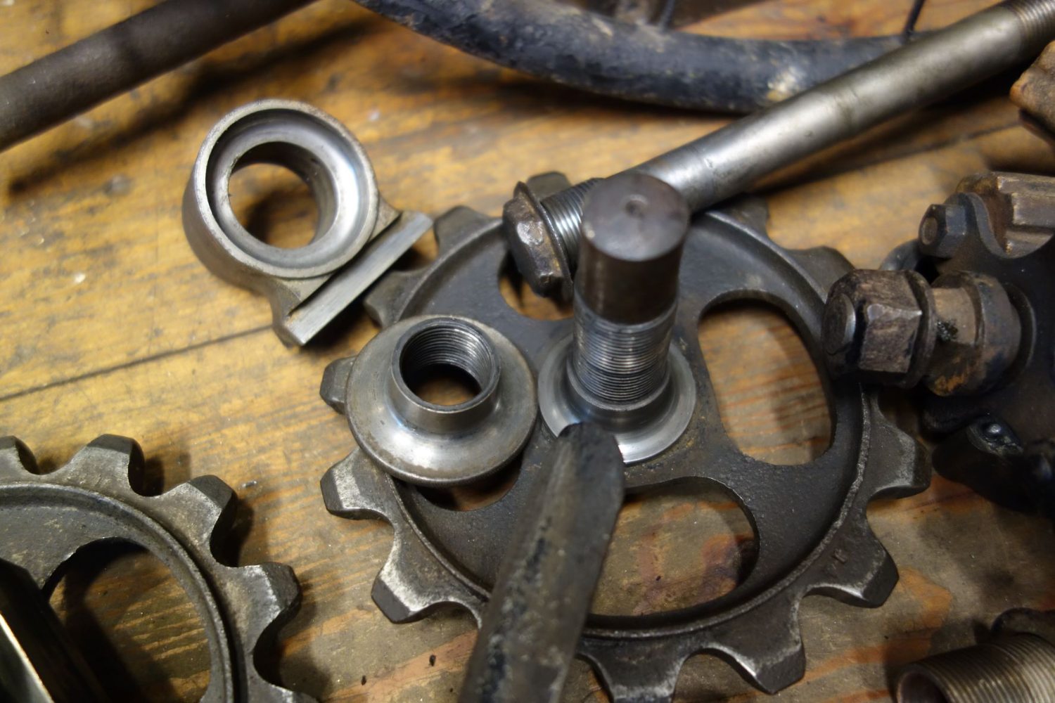

Ik heb even in mijn foto`s moeten zoeken naar de variant met vaste lagerschalen die een geheel vormen met de bus.
Bij deze:
004 (1024x768).jpg (183.83 KiB) 5696 keer bekeken
De bovenste foto met roestige kogels is van m`n Singer uit 1889-90 en de onderste foto is een kort trapasje uit een Coventry Machinist club ''kangaroo'' type fiets die ik eens open heb gehad. Daar is goed te zien dat de lagerschaal een geheel vormt met de hele bracket.
Dat was overigens een prachtig fietsje (en de Singer niet minder ).
Het komt vaak voor dat de geharde lagers een geheel vormde met de bus al weten we het in jouw geval pas als je de boel hebt oven gemaakt. Ook goed om een beter beeld te vormen van het tandwiel en de cranks. deze laatste zijn duidelijk nagemaakt maar mogelijk zijn ze nog te transformeren naar een beter ogend model.

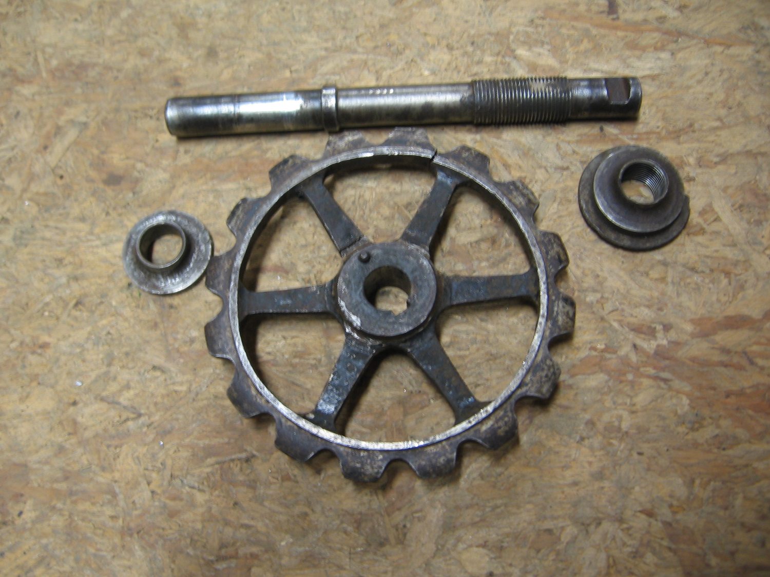

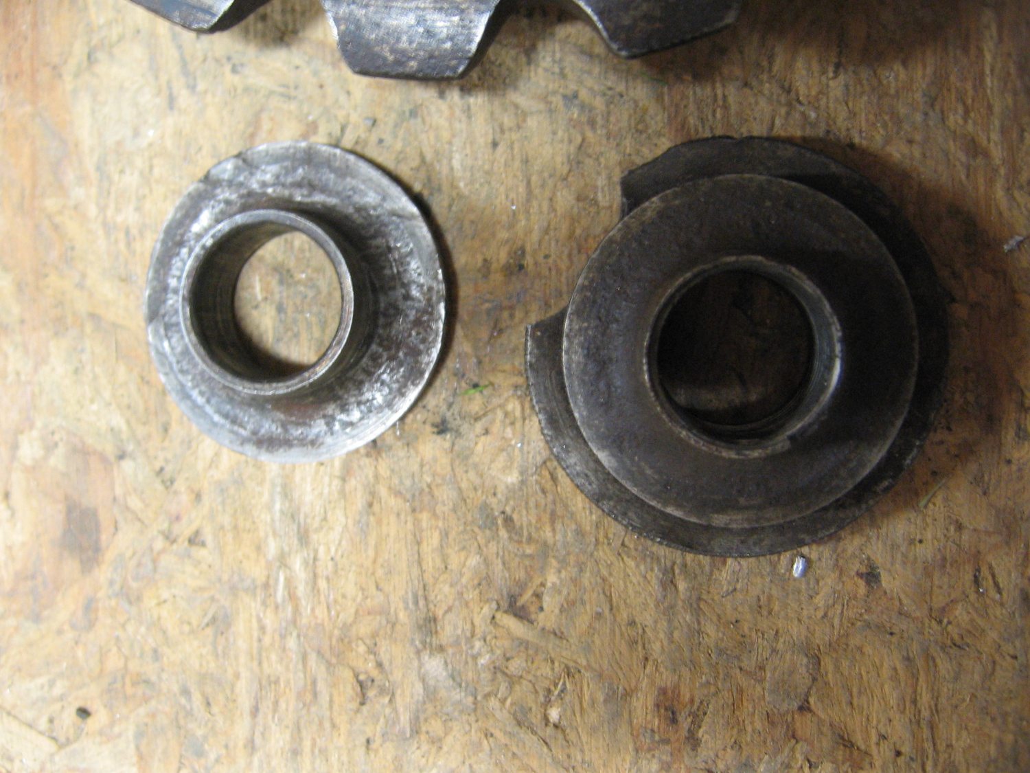

Safety trapas met werk, overgehouden uit een losbandig leven.
De as is goed, conussen zijn zwaar in gesleten, tandwiel moet gelast.
Misschien heb je er wat aan voor deze safety ,dan mag je het hebben.

theodorus schreef: 8 jun 2024, 10.19 IMG_6069.JPGIMG_6067.JPGSafety trapas met werk, overgehouden uit een losbandig leven.
Dag Theodorus,
Daar heb ik zeker wat aan! Ik stuur u een berichtje.
