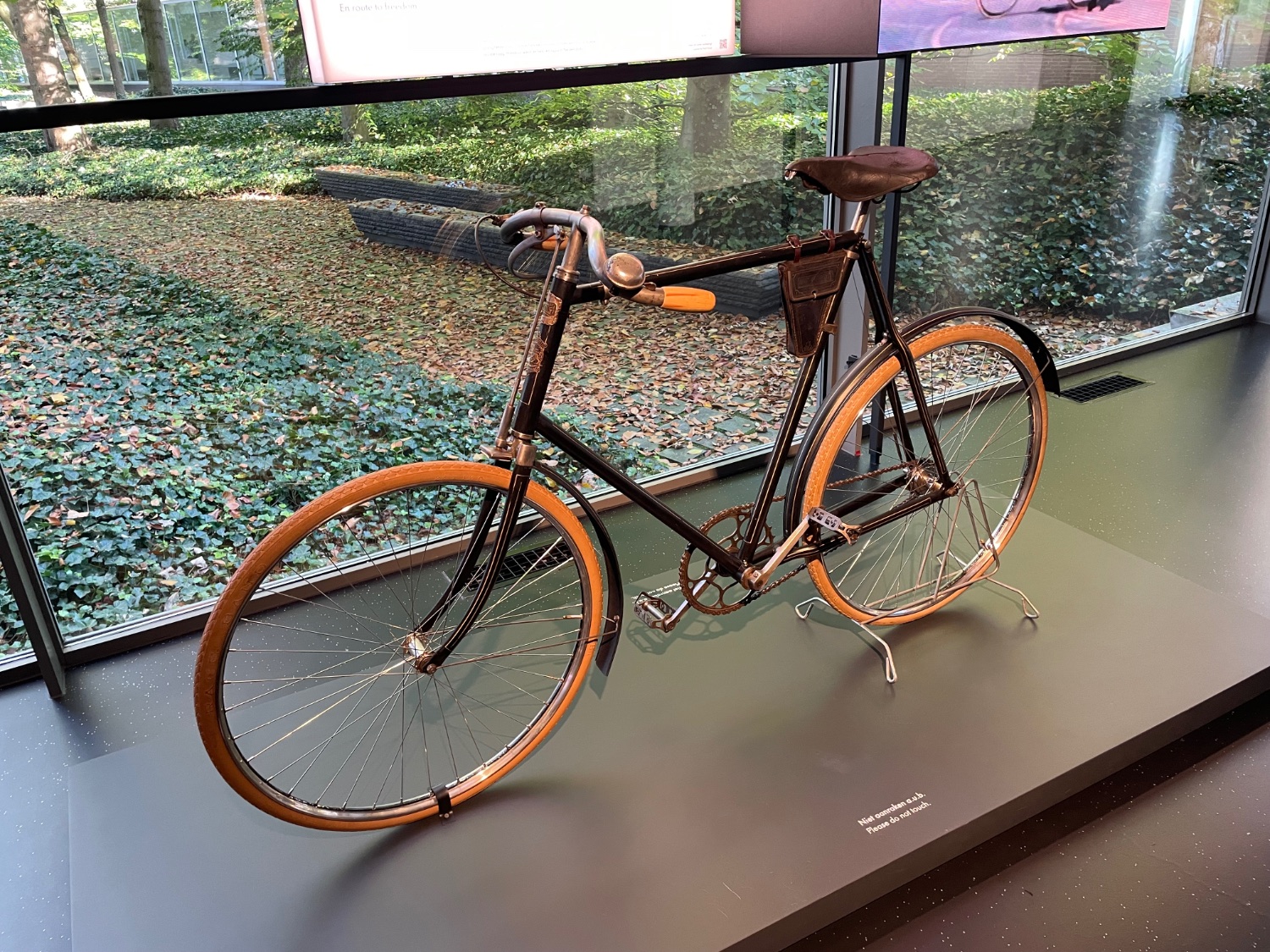

Maarten Waarlé schreef: 6 okt 2024, 08.25 Dank!
Ik heb de fiets toch nog wat veranderd. oa de banden ,dat zijn nu old stock racebanden
Te gek. En wat een toewijding om een ketting smaller te maken....
Heel erg benieuwd waar je de banden gevonden hebt. Ik ben al jaren op zoek naar een set!

Die banden dat is nog een verhaal van toevalligheden. Ik heb de banden onafhankelijk van elkaar gevonden op diverse beurzen. Eerst een en jaren later zag ik een band waarvan ik dacht ''die heb ik al een''. Er staat aan de zijkant in Nederlands RACE BAND en als ik het me goed herinner 28 x 1 1/4
Ze passen overigens net zo goed op een 622 velg ergens zit er een diep stuk in de band maar gezien de statische display is dat de komende tijd niet zo`n ramp. Maar om mee te fietsen is het op deze fiets niets. mogelijk dat een smallere velg beter werkt.

Maarten Waarlé schreef: 6 okt 2024, 20.47 Hoi Cyclissimo,
Wat leuk dat er zo toch een setje is ontstaan. Maar hoe kan het dat de banden op zowel 622 als 635 velg passen? Of is het een verkeerde aanname dat de Peugeot 700B velgen heeft? Met tubes kanmdat nog weleens, maar met draadbanden is de ijzeren draad in mijn ervaring wel heel maatgevend.
Ik zoek ze voor een fiets met 700B velgen, maar inderdaad een stuk smaller dan de 'gewone' Nederlandse maat die je bij die vroege franse fietsen nog wel ziet.
Heeft deze Peugeot overigens een bijzondere maat trapascups? Of gewoon 35mm. (Zie mijn Esper frame met 40 mm). Ik probeer er achter te komen in hoeverre dat courant was destijds om zo ook mijn kansen in te schatten er ooit een te vinden :? )

Over de banden, Ik zie een typ fout van mij waardoor je de indruk krijgt dat de banden ook op 622 passen. Er moet staan ''passen niet zo goed op een 622 velg'' Het kan best zijn dat ze wel op een authentieke Franse smalle velg passen. Dat kunnen we over twee jaar uitproberen. Dan komt de fiets terug.
635 heb ik overigens wel in overweging gehad temeer ik twee Peugeot herenfietsen heb gehad met deze grote velgen maar alles wees er op dat er 622 in deze gezeten had. 635 zou trouwens wel even goed in het frame en vork passen.
De trapas cup is inderdaad groter. Ik kan het nu niet meer meten maar er zitten ook kogels in van 8 mm en de as zelf is meen ik ook dikker dan de gebruikelijke (in de buurt van) 16 mm.
