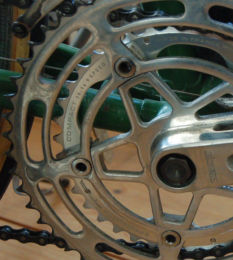

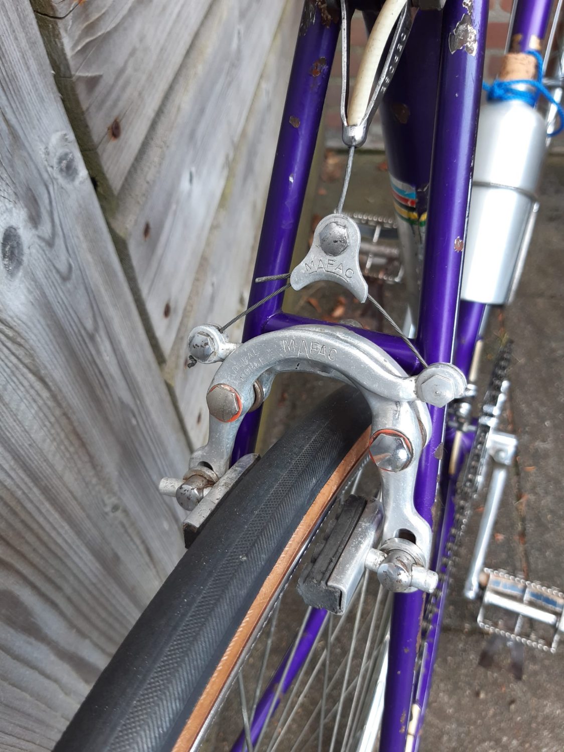

HJvMontfort schreef: 9 sep 2024, 18.01 (...) een Nervar star crankset en Mafac remmen. (...)
Deze eerste versie van de Nervar Star vind ik heel fraai, maar heeft helaas een nogal afwijkende steek van 128mm, en kettingbladen in die maat zijn behoorlijk zeldzaam, zeker de kleinere maten. Er zijn echter verschillende eigenaren die er - met het nodige werk - in geslaagd zijn om 130mm-bladen passend te maken. Die zijn met als kleinste maat 38T wel te vinden. Dan kun je er ook een heuvel mee op.
De MAFAC "TIGER"-remmen zijn ook heel fraai en behoorlijk zeldzaam. Maar heel praktisch zijn ze niet. Waar je bij de "RACER" behoorlijk kunt spelen met kabellengtes en remschoenhoogtes is dat bij de "TIGER" heel beperkt.

non-fixie schreef: 11 sep 2024, 19.53 De MAFAC "TIGER"-remmen zijn ook heel fraai en behoorlijk zeldzaam. Maar heel praktisch zijn ze niet. Waar je bij de "RACER" behoorlijk kunt spelen met kabellengtes en remschoenhoogtes is dat bij de "TIGER" heel beperkt.
Inderdaad, na (of naast) de Tiger is de voorganger (voorgangers zo je wilt, twee generaties) van de MAFAC Dural Forge ook al vrij zeldzaam aan het worden. De Racer komen we gelukkig nog vaak tegen, ze zijn dan ook een erg lange tijd gemaakt ;en populair geweest.
Je kan veel beter met een 5 x 94 beginnen (zonder uitsparingen) dan heb je 100% materiaal om een rond gat in te boren, ipv klooien met ovale gaten

m-gineering schreef: 12 sep 2024, 09.17 Je kan veel beter met een 5 x 94 beginnen (zonder uitsparingen) dan heb je 100% materiaal om een rond gat in te boren, ipv klooien met ovale gaten
Goeie tip. Zeker voor het buitenblad de betere optie.
Overigens heeft de latere versie van de Star een steek van 122mm, net als veel Stronglight-cranks uit die tijd. Daarvoor heeft Jon Vara zowel een 37-tands blad als een "triplizer", waarmee je een derde blad kunt monteren met een steek van 74mm. In het laatste geval heb je wel een langere trapas nodig.
