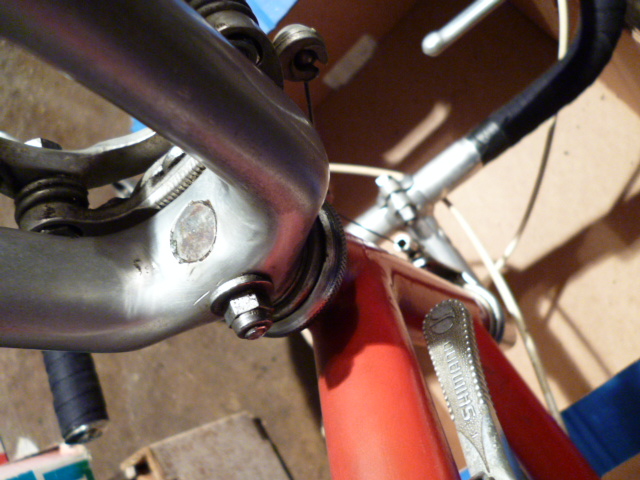

Tot nu toe was ik v.w.b. het merk Viscount niet verder gekomen dan de website van Sheldon Brown. Je stuit dan meteen op de "fork of death", de aluminium voorvork die kan afbreken. Op een andere site heb ik daar veel meer over gevonden. In mijn fiets zit er een van het derde type, met een stalen inzet-stuk, die wél safe schijnt te zijn. De fiets is van ca. 1978. Het frame is van stalen buizen uit de vliegtuig-industrie en fillet-brazed, wat dat ook zijn mag. In ieder geval zonder lugs. Tegenwoordig is dat niets bijzonders, maar in 1978 wél, zo lees ik.
Voorvork Viscount
Voorvork Viscount

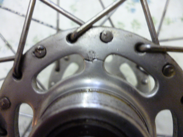

De vaste lagers in het bracket heb ik wat weten te smeren en die draaien weer, zelfs zonder speling. Aan de scheur in de achternaaf kan ik niets doen, daarom heb ik er maar een paar 700C wielen in gezet i.p.v. die 27 inch exemplaren. De remblokjes konden voldoende zakken. Een vorige eigenaar heeft het frame rood geschilderd, dat laat ik voorlopig maar zo. De originele kleur daaronder is wit.
