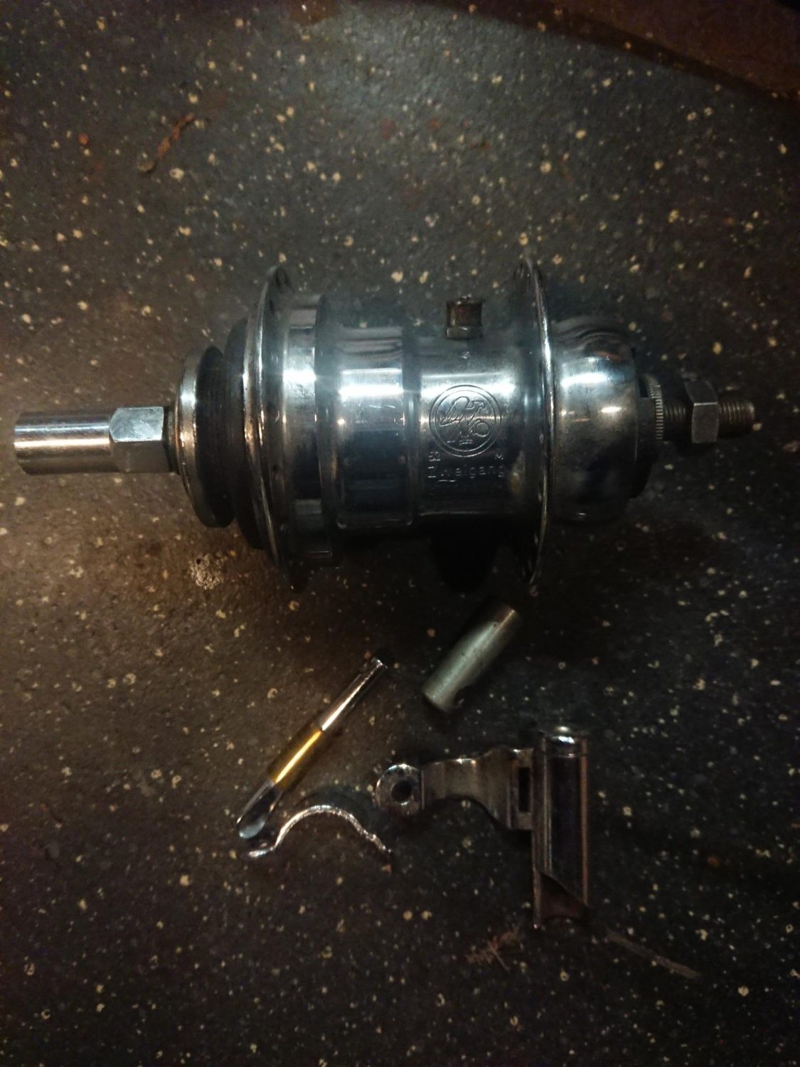

Nou, ik ging maar ook eens kijken in mijn scheune (altijd fun uiteraard) en ik heb er twee, die je wat mij betreft allebei mag overnemen. Allebei 52 (M). Eentje is in een wiel gespaakt, heb ik ooit ook echt mee gefietst, ik kan me herineren dat de rem erg versleten was. De ander lijkt zowat nog nieuw, in ieder geval nog heel mooi.
Berichten: 3382
Re: Torpedo zweigang naaf
Ik heb even voor je gekeken, maar geen as kunnen vinden, wel wat andere onderdelen. Hopelijk ben je al verder geholpen.

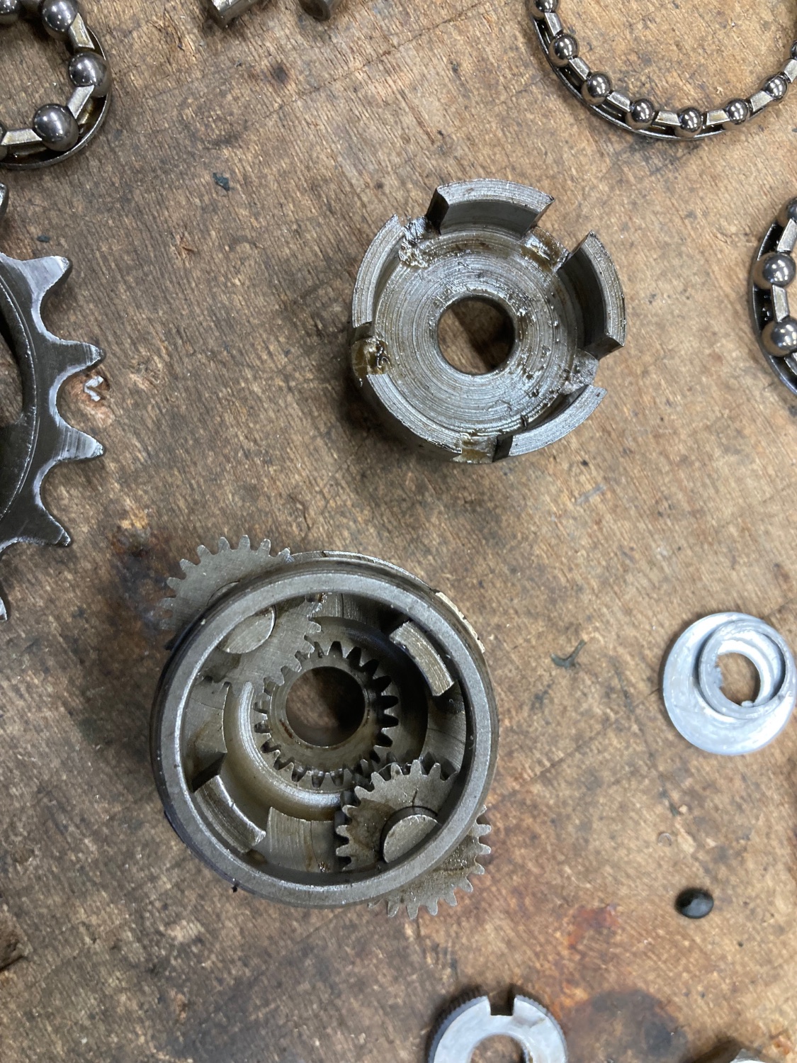

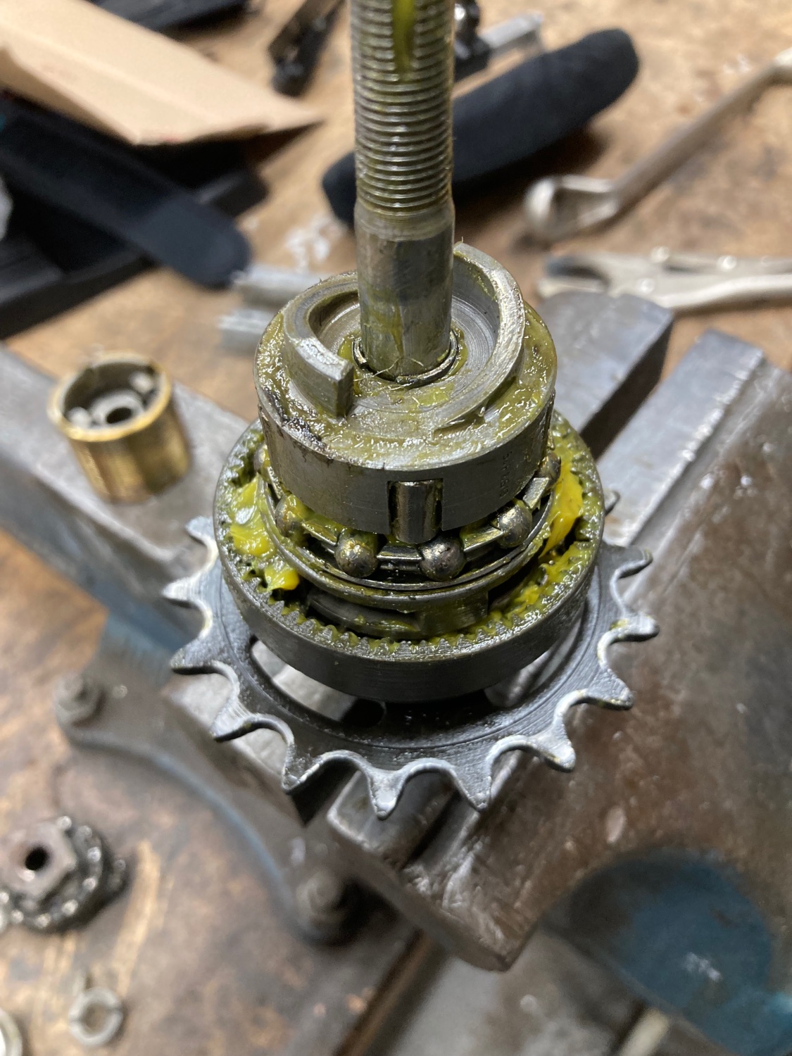

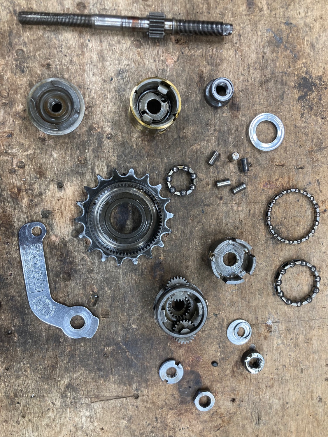

Vandaag heb ik mijn Torpedo zweigang naaf gerepareerd met een andere as uit een Donor naaf van Anton (tdebruin) nogmaals dank hiervoor. Mijn eigen naaf was haast ongebruikt maar met gebroken as. Bij demontage kwam ik tot de conclusie dat het tandwiel muurvast zat. Dit zal wel eens de reden van afbreuk geweest zijn. Met lomp geweld aan dat tandwiel trekken waardoor de as met sleuf precies daar is gebroken. De donor was duidelijk flink gebruikt. Dus heb zoveel mogelijk onderdelen van mijn naaf behouden. Alles schoon gemaakt en weer in elkaar. Na afgelopen week een oude bedrijfsfilm heb gezien en nu deze naaf van binnen. Blijf me verbazen over de mooie kwaliteit van deze onderdelen. Het zit zo simpel maar toch doordacht in elkaar. Mooi ding zo’n Torpedo zweigang. Laten we hopen dat het lekker rijdt want die ervaring heb ik nog niet.

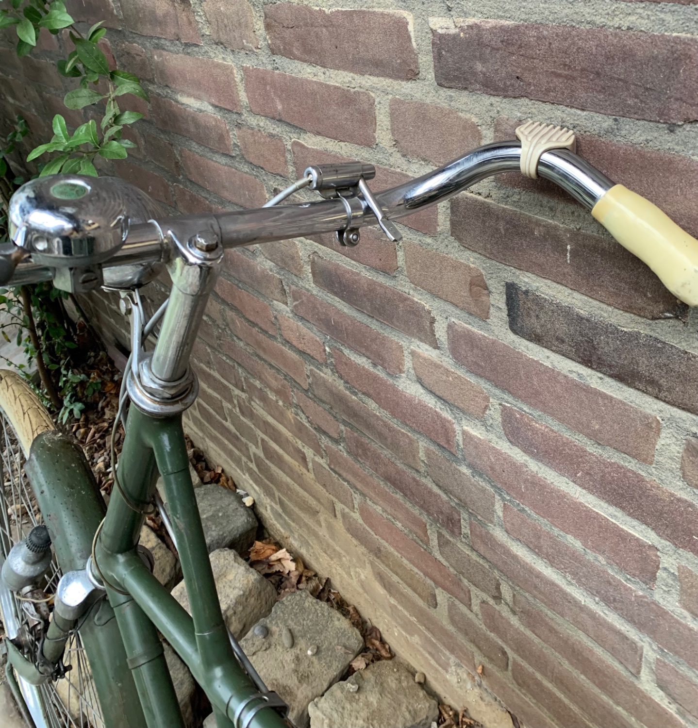

Leuk! Ik ben benieuwd wat je er van vindt kwa fietsen. En ook of de stuurversteller goed werkt.

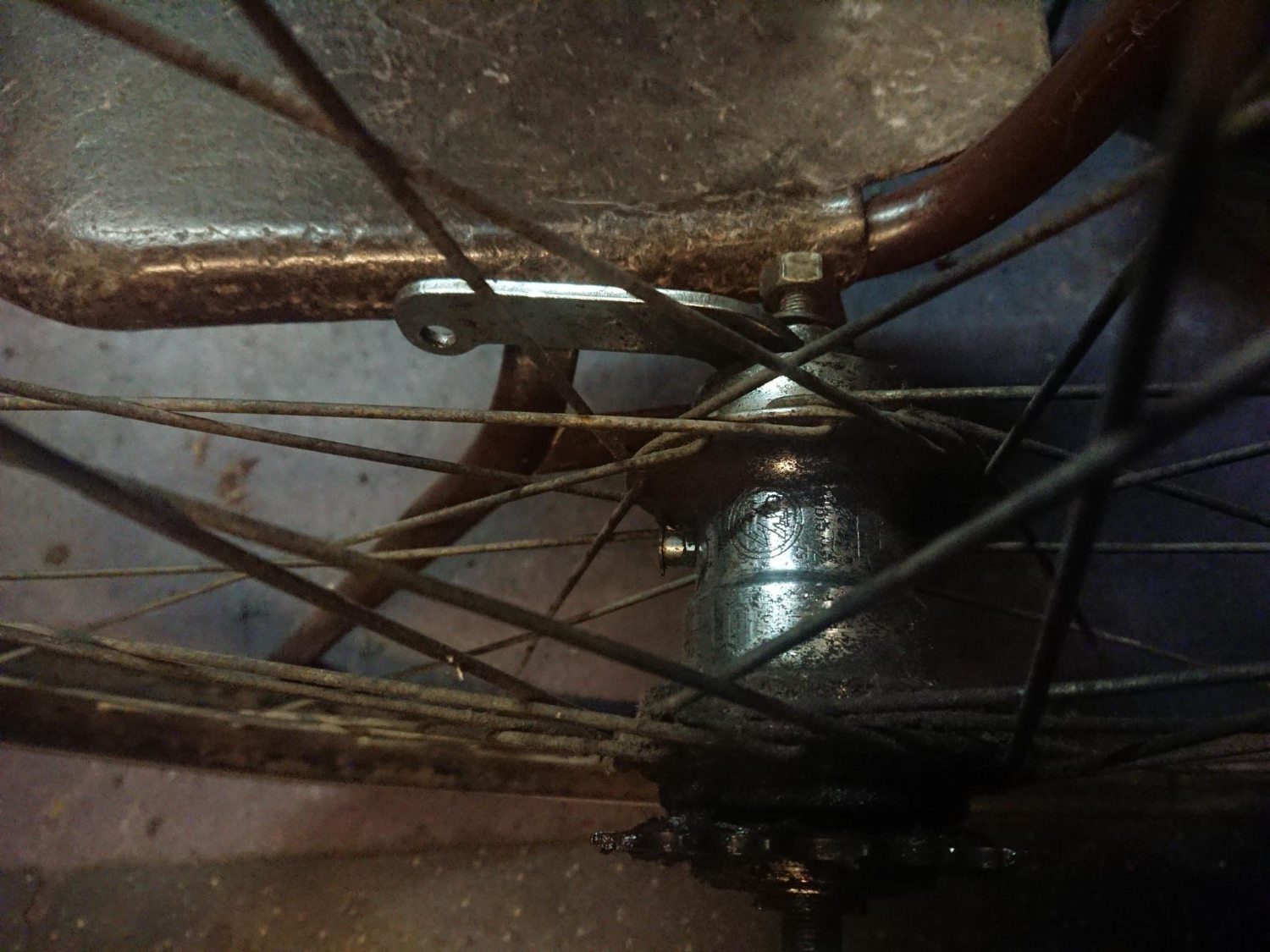

Mijn dagelijkse fiets is uitgerust met een Torpedo Zweigang. In Zuid Limburg geen overbodige luxe.
Er zat eerst een gewone Torpedo op maar met een extra versnelling hoef ik niet meer af te stappen.
Bevalt prima.

Ah is dit de plek voor de stuurversteller? Daar zat ik ook nog een beetje mee hoe om te monteren.
Mooi dagelijkse fiets heb je Ed. ik snap die naam mondaine wel.
