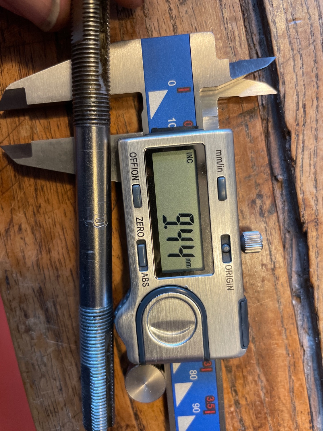

Top. Dank je wel. Ik neem eea mee. Heb net een digitale schuifmaat gekocht. Mezelf een goede cadeau gedaan. Ik meet 9,44 op de draad zonder slijtage. We gaan het zien. Wiel komt trouwens uit een Union omafiets. Een tourfiets zoals je zei.

waldermar schreef: 28 dec 2024, 11.34 Top. Dank je wel. Ik neem eea mee. Heb net een digitale schuifmaat gekocht. Mezelf een goede cadeau gedaan. Ik meet 9,44 op de draad zonder slijtage. We gaan het zien. Wiel komt trouwens uit een Union omafiets. Een tourfiets zoals je zei.
Da’s een zeer handig cadeautje aan jezelf. :P
Als je van BSC 3/8” uitgaat, de inchmaat dus, is het om te rekenen door de lengte van een inch, is 25,4mm te delen door 8 en vervolgens te vermenigvuldigen met 3.
25,4 : 8 = 3,175. Dat x 3 = 9,52mm
Het is verschil met jouw meting van 9,44mm van 0,08mm is te verwaarlozen.
Daarnaast is het zo dat die maten allemaal hetzelfde zijn.
Dat gaat zeker goedkomen.

A kijk. Weer wat geleerd. Tot over twee weken!
