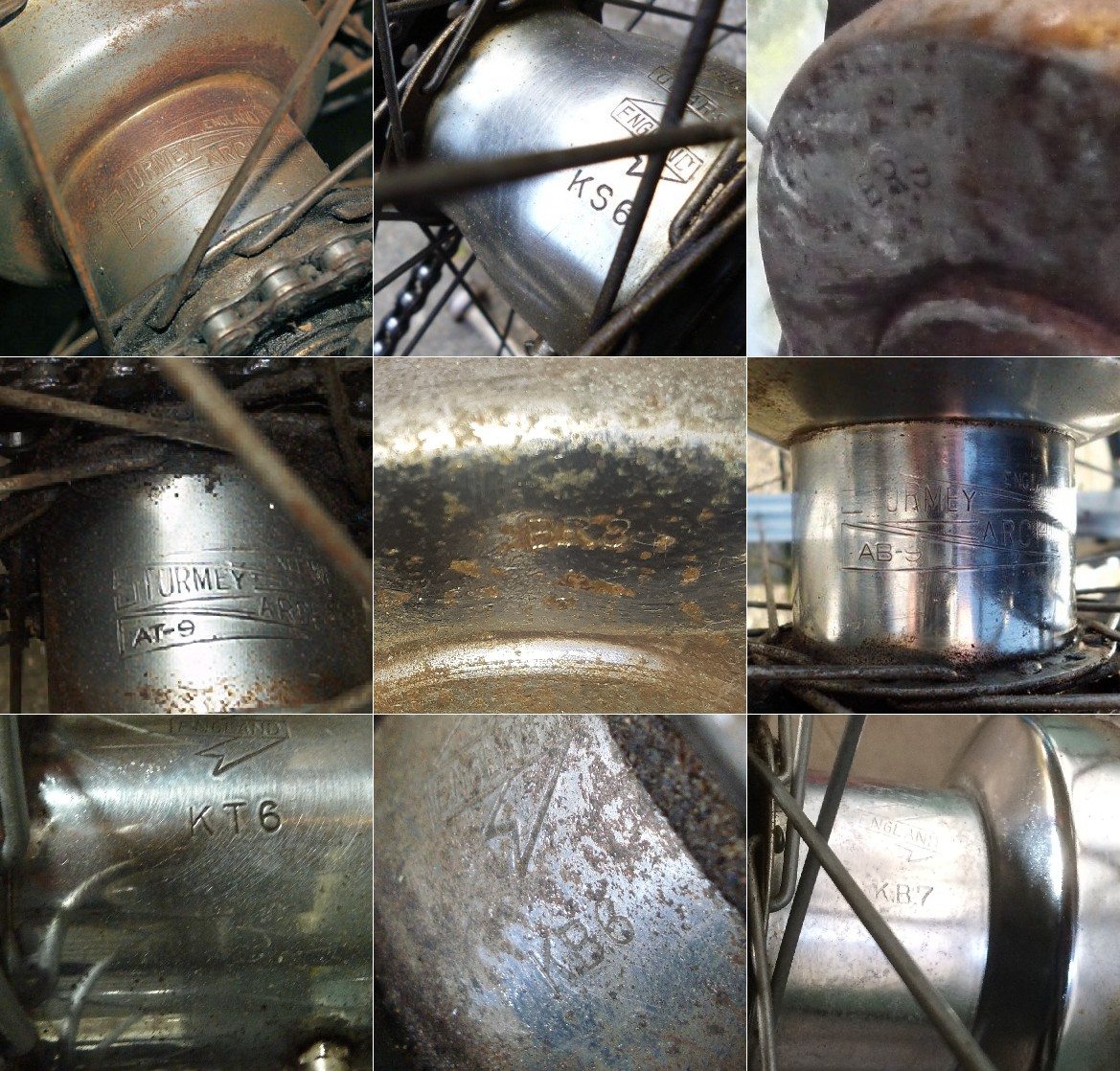

Vooroorlogse SA-naven hadden wel degelijk een bouwjaar ingeslagen (geen maand), in de vorm van 1 cijfer, b.v. "AB 8" = model AB van 1938. Deze Gazelle is volgens de dateringslijst niet van 1939 maar van 1940. Zoals de meeste mensen intussen eigenlijk wel weten wordt deze fout van 1 jaar regelmatig met de Gazelle-datering gemaakt, zeker als je de lijst gebruikt die Gazelle op de website heeft staan. En de aangesoldeerde pomphouders zijn niet plotsklaps verdwenen maar er was een overgangsperiode waarin je fietsen met en zonder dit kenmerk tegenkomt, zoals wel vaker bij Gazelle-kenmerken.

Over de SA jaartallen,
Fietser heeft gelijk met betrekking tot 38 en 39 denk ik nu maar 1940 heeft geen jaarnummer.
Ik heb laatst een Gazelle K uit 40 verkocht en daar stond dus ook geen jaartal in. Dat heb ik vaker gezien betreffende dat jaar.
Precies het zelfde geldt voor begin 30er jaren daar zijn ze ook wat van slag voor dat ze met jaar getallen beginnen.
1930 is geloof ik ''A''
De bewuste Gazelle K had overigens ook geen ingeschroefde stofkap in het voorwiel. het was glad afgewerkt. Ben wel benieuwd hoe dat zit met jouw fiets Willem. Mijn K uit 37 heeft een duidelijk geschroefde stofkap.

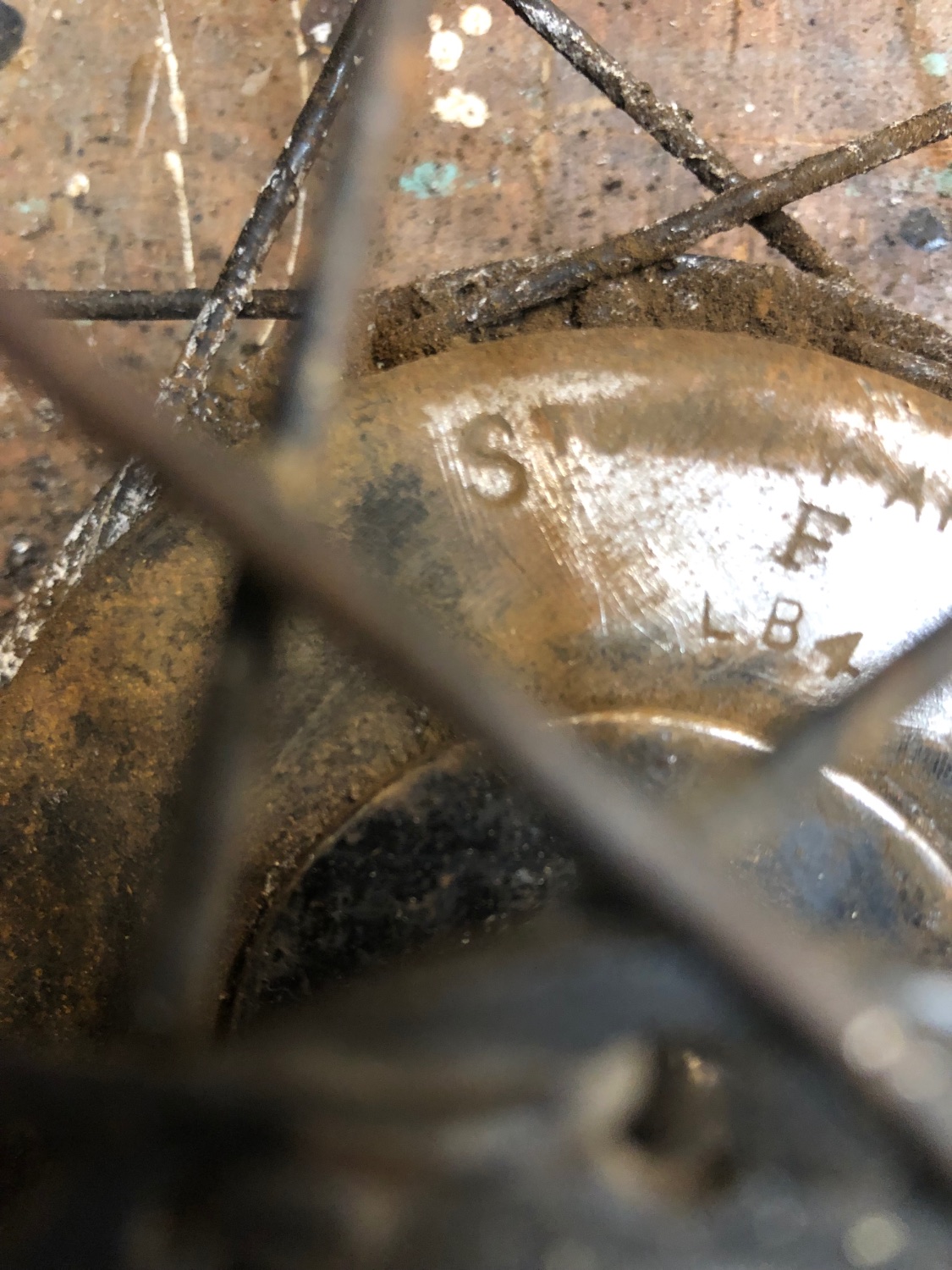

Ik weet niet of ik iets bijdraag maar ik heb ooit een dertiger jaren fiets gehad die ik via dit forum opgehaald heb voor een flesje wijn.
Die is mbv Herbert van Rijwiel.net gedetermineerd als een Stokvis. Ergens op dit forum is daar nog een draadje over.
De fiets had SA trommelremmen en ook het gehele stangenstelsel en de fittings als uit de catalogus van SA.
De trommels hadden de inslag LB en resp F (front) en R (rear) en beide ook een 4.
Ik heb dat geïnterpreteerd als bouwjaar 1934.
Jan
