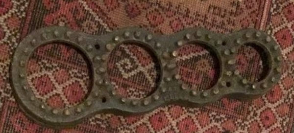

Dit is een tandwielafnemer die stevig aan de muur moet zitten en dan kun je het wiel met tandwiel in de juiste opening drukken en het wiel draaien om het schroeftandwiel los te draaien. Meestal van het merk Millennium.

toolbox,
Dat was ook mijn eerste gedachte, maar ik denk dat Marten meer in de richting zit met zijn 40-36-28(-24?) opmerking.
Kan niet bedenken waarvoor het goed zou zijn; ben wel benieuwd.

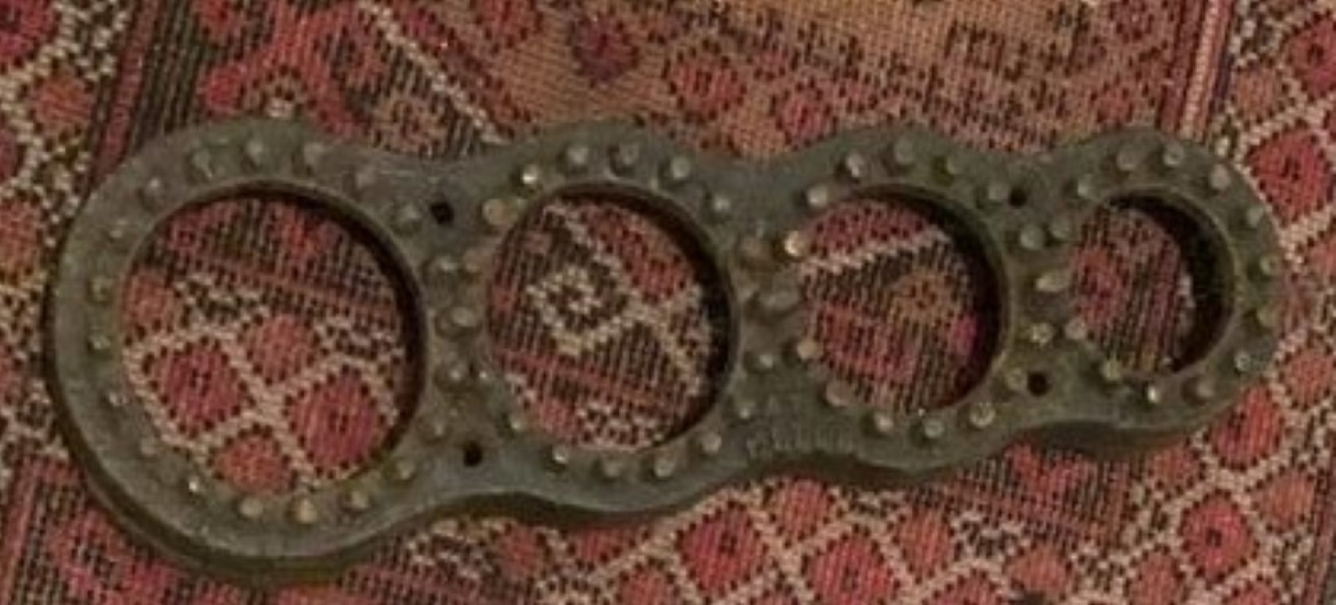

Berichten: 1490
Re: Gespot op Marktplaats!
Zo te zien wel bedoeld om ergens tegenaan te schroeven. Er staat ook een merk op ("pat. ???") dat ik niet herken:

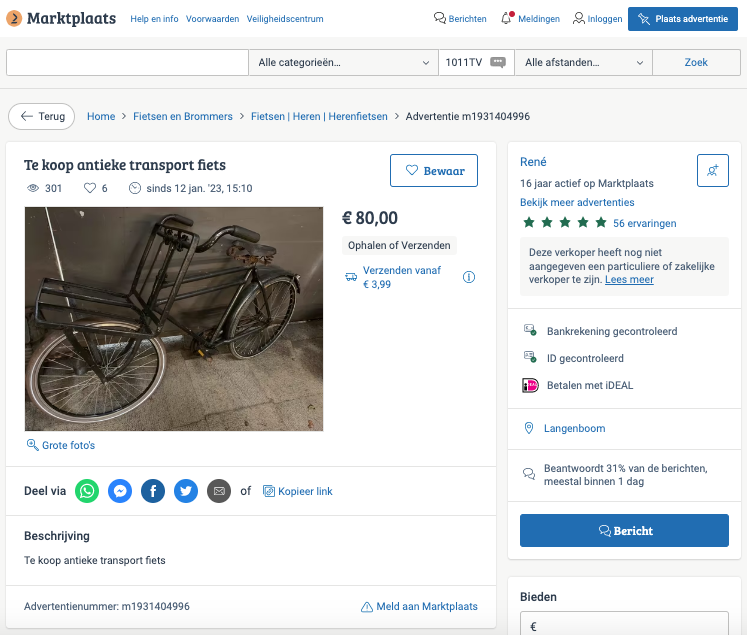

Transportfiets voor een redelijke prijs:
https://www.marktplaats.nl/v/fietsen-en ... port-fiets
