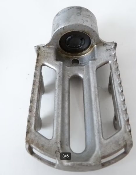

Korte as pedalen op MP
https://www.marktplaats.nl/v/fietsen-en ... randonneur
In de loop der jaren zijn er diverse keren pedalen ontworpen met een korte pedaal as.
Het Franse merk Charrel schiet me b.v. te binnen, en "het grote crankoog" van Shimano.
Deze pedalen lijken mij Frans, ook door de losse opmerking "standaard 14mm schroefdraad" van de verkoper.
Uiteraard draai je die vlotjes in de cranks; ze komen vanzelf met de resten van de Engelse draad weer eruit.
Maar wie weet valt het mee; de prijs in elk geval niet.
Groet, Wiel

velofilie schreef: 3 sep 2024, 21.05 Korte as pedalen op MP

velofilie schreef: 3 sep 2024, 21.05 .... Het Franse merk Charrel schiet me b.v. te binnen, en "het grote crankoog" van Shimano.....in elk geval niet.
Groet, Wiel
Bij Shimano was de met o zo veel bravour gebrachte Dyna Drive PD-7200 in begin 1980 destijds niet zo'n doorslaand succes. :D De renners van Ysboerke Koga-Miyata waren er al rap bij, dat ze weer "gewone" pedalen wilden. Er werd gesuggereerd dat je efficiënter zou trappen en dat je zadel (of je frame) een centimetertje naar beneden kon, vanwege het verlaagde asgat. Maar de heren beroepsrenners waren dat niet van oordeel in elk geval. Niet lang dit debacle kwam Shimano met adapters, die het grote asgat "opvulde" en gewone draad van reguliere pedalen kon herbergen...
Interessante pedalen. Ik heb een of twee frames die nét een centimeter of zo te klein zijn, en daar zouden ze perfect voor zijn. Vooral ook omdat ze de standaard Franse draad hebben. De prijs is me echter vooralsnog ook iets te gortig.
