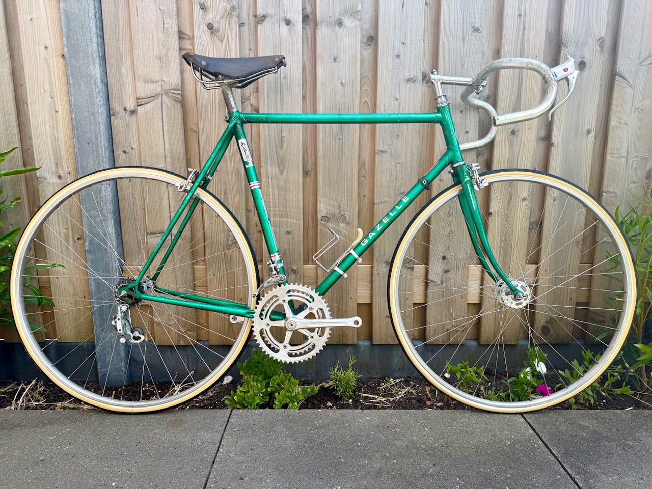

Vanavond weer een stapje dichterbij weten te komen.
Ik heb Campagnolo stuureindshifters gekocht en een speciale Simplex buis klem voor de derailleur kabels.
Alleen nog stuurlint..
