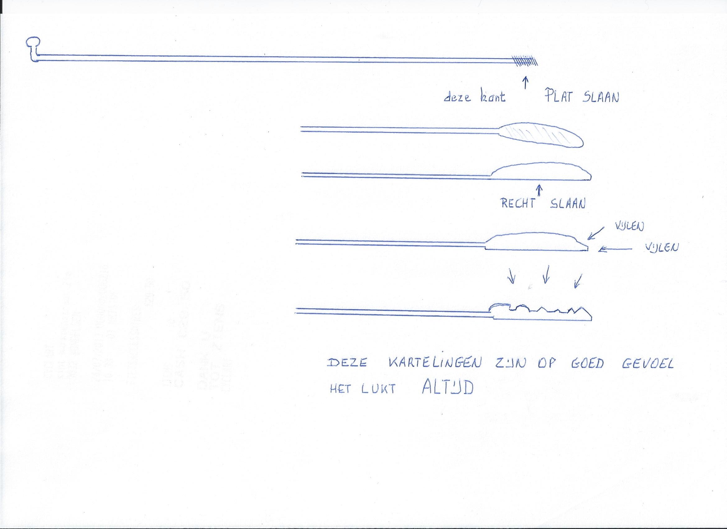

Bij de "RALEIGH SPORTS" zit ook nog een stuurslot , uiteraard ZONDER sleutel !! maar niet getreurd , ik maakte er zelf een van een afgedankte naaf , het was eventjes zoeken en assisteren , maar ik heb nu een sleutel die perfect past!

Re: Een echt juweeltje gevonden "RALEIGH SPORTS"
Hallo Tsoeze,
Kun je uitleggen hoe je van een naaf een sleutel maakt? En dan ook nog een passende?
Die truc wil ik ook wel leren!!
Men neme een naaf ( 14 )
Men klopt die plat tot een halve millimeter ( aambeeld of zware bankvijs )
En dan maakt men kartels als een sleutel.
Uiteraard zal men niet altijd geluk hebben om het in één maal te maken en er een tweede naaf zal nodig zijn.
Bij mij was het puur geluk dat dit in één maal lukte.
Ik stuur je een tekening door op het forum.
Grtjs tsoezeroeleke
Zie hier de werkwijze voor de SLEUTEL van het stuurhuis.
- ZO GA JE TE WERK
- sl.jpg (280.1 KiB) 7157 keer bekeken
JAWADDE , mijn Nederlands is ook niet wat het was......bij ons zeggen ze " een RION " en dat zijn natuurlijk SPAKEN....VERKEERD VERTAALD .........Excuses
Dus men neme een SPAAK.......enz......
