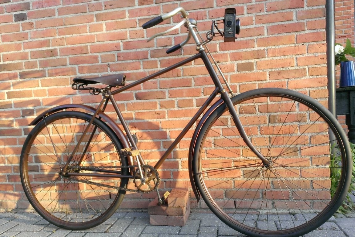

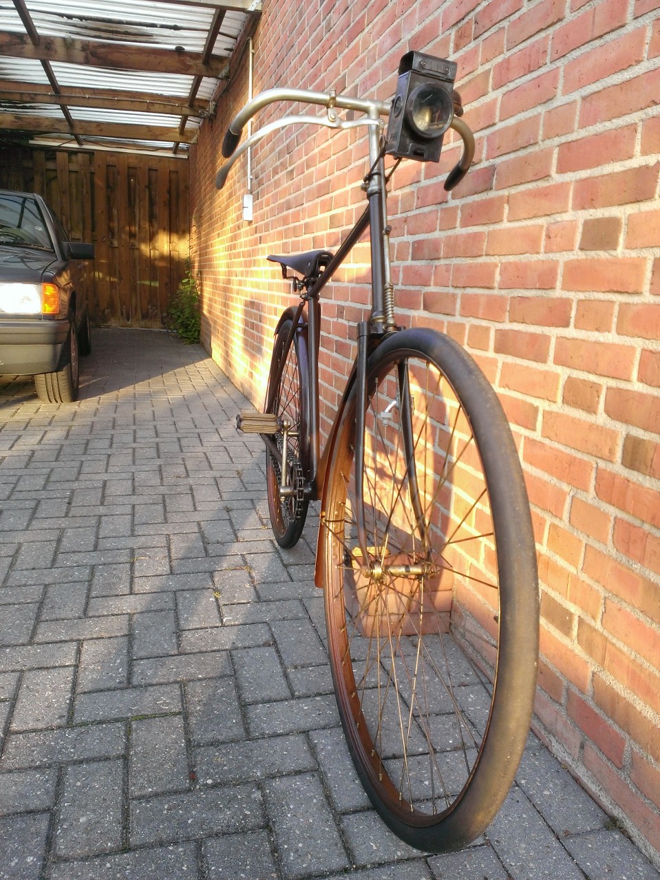

Gladiator is weer in elkaar gezet. Inmiddels voorzien van nieuwe ketting. Nu nog een zadel maken naar het orginele model. Maar dat kan van de winter wel.

Hallo Hans .
Ik vind het een mooie fiets , ben dan ook gecharmeerd van deze aanpak .

Hi Hans,
Mooie fiets geworden. Ik had er het lef niet voor, jij wel en het is je prima gelukt. Heb je de spatborden zelf gemaakt? Zaten die klinknagels al in de voorvelg? Ik kan me dat niet herinneren..

Re: Gladiator 1894
Bijzonder goed resultaat, Hans!
Weer een opa die er zijn mag

De spatborden zijn zelf gewalst. Zou in eerste instantie de wals van Maarten W lenen. Maar me zelf kennende zal het niet bij 1 blijven,heb er zelf 1 gebouwd na goed de foto's van Maarten's wals te hebben bekeken. En in inderdaad kwamen uit de niet uitgeharde grijze spuitplamuur (geen of te weinig harder) deze nagels te voorschijn.
