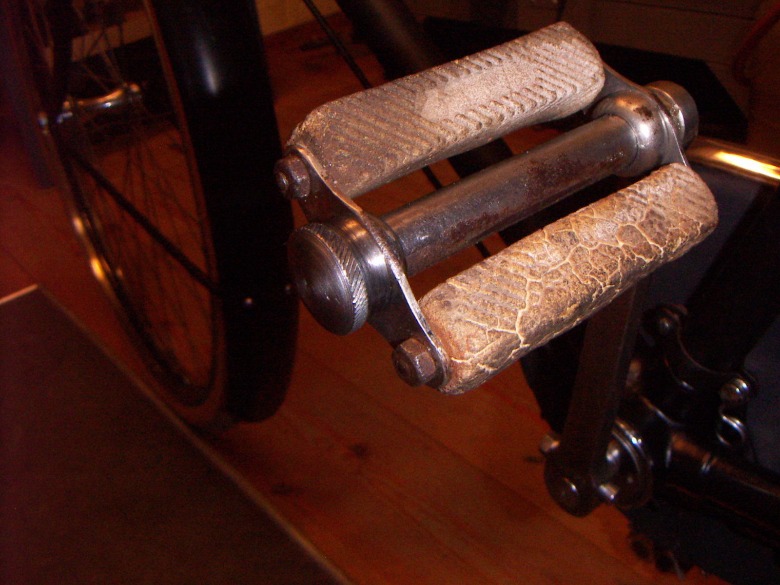

Maarten. doe eens een foto van de pedaal dop.
Theo

Theo,
Goed idee ,dan weten we waar het over gaat.
Gazelle pedaal
Gazelle pedaal
Het is zo`n beetje de enige pedaaldop die van een draaibank af komt denk ik . De kartel is typisch Gazelle en vergelijkbaar met die op stuurconus en trapas borgring.

Schitterende pedalen zijn het, zo maken ze ze helaas niet meer. :oops:
Vorig jaar stond er een NOS setje op MP, werd verkocht voor een astronomisch bedrag.

Hoi Maarten,
Kon op de eerste foto's de pedalen niet goed zien. Deze zijn natuurlijk origineel. Wat ik wel doe met 'aangekoekte' rubbers (vaak ook behoorlijk verhard), is met de staalborstel er over heen, je kunt dan de lichte kleur weer aardig ophalen.

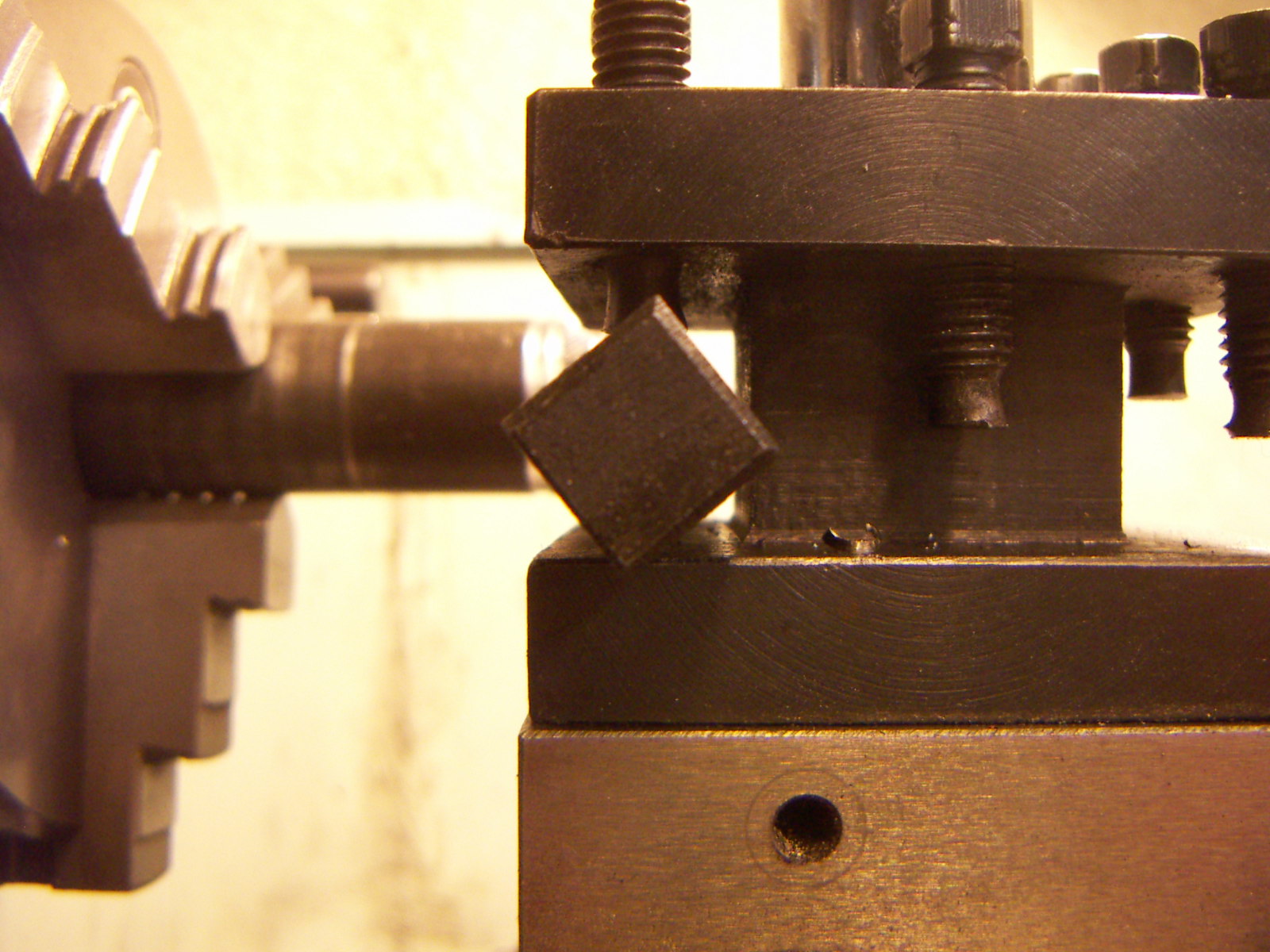

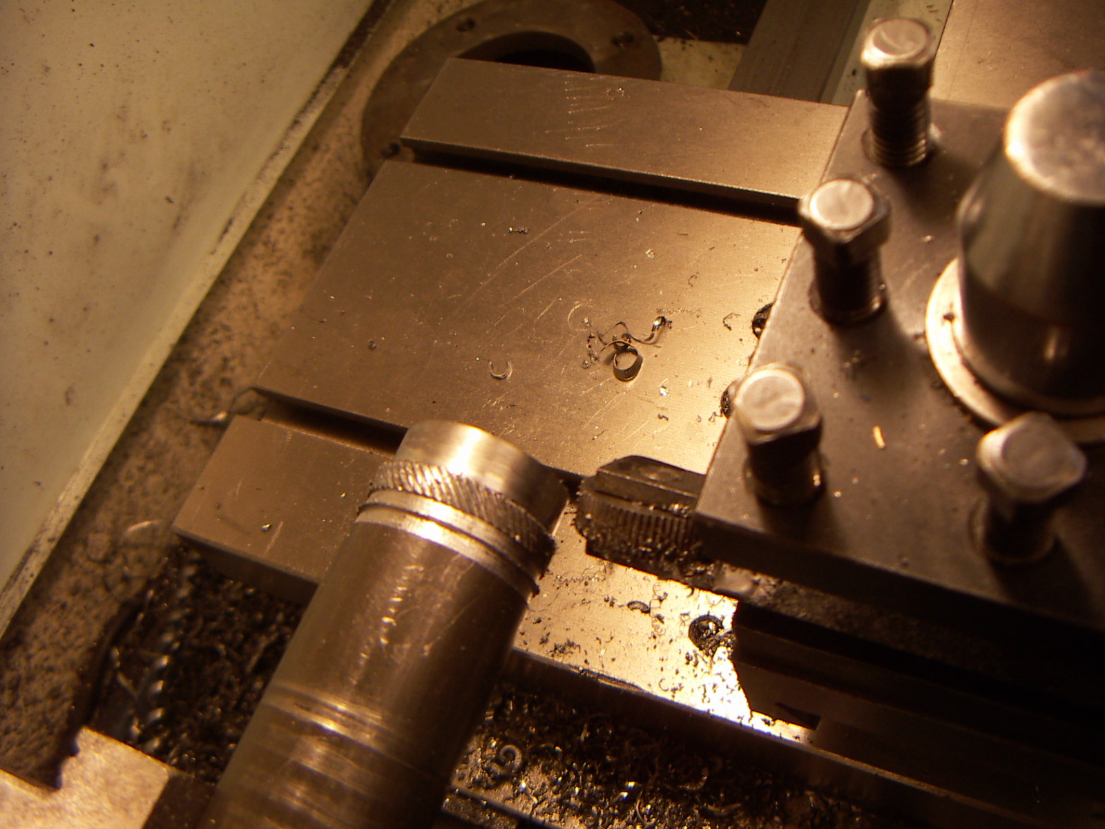

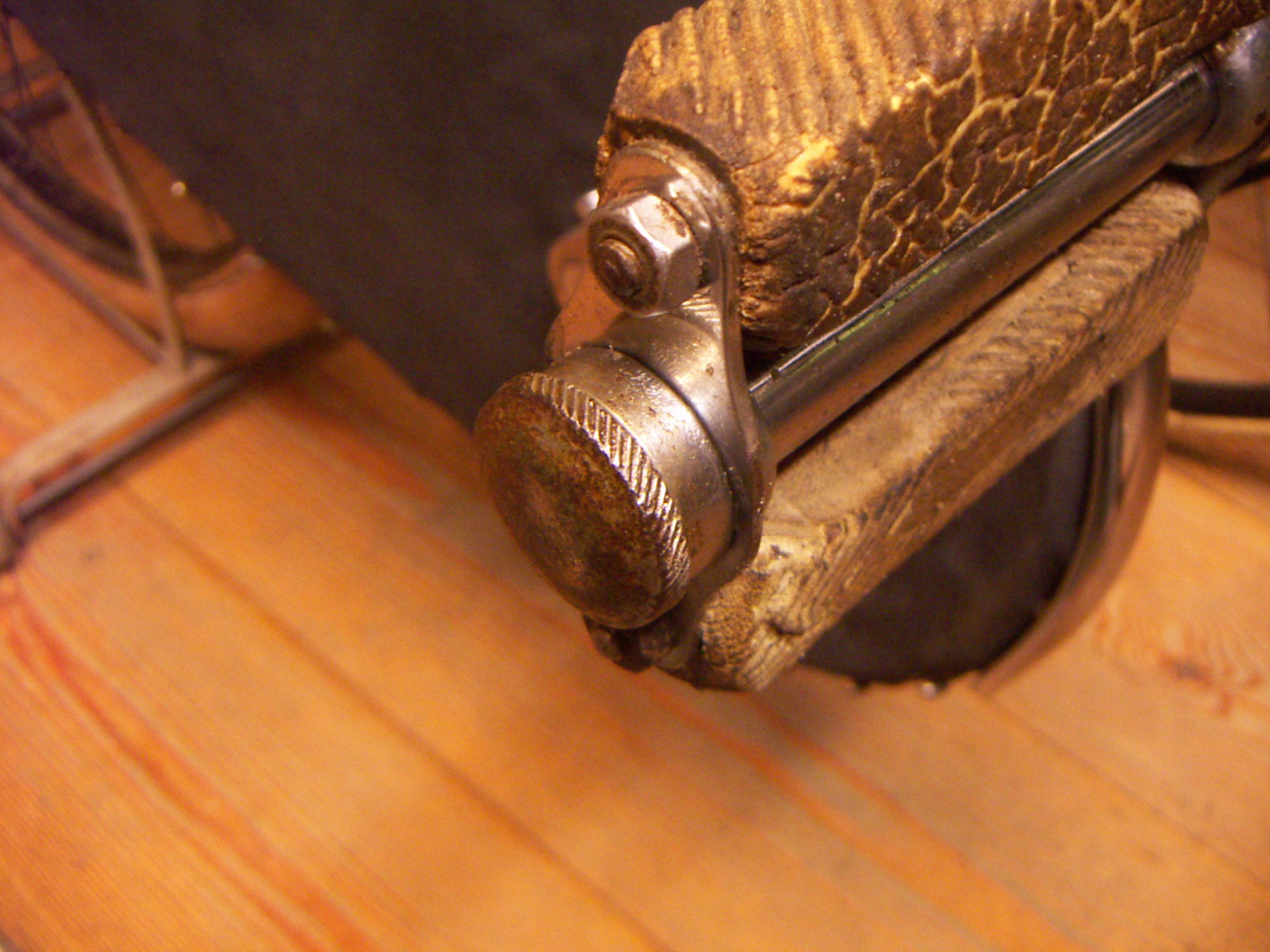

Ik heb inmiddels zelf een pedaaldop gemaakt. net zo makkelijk eigenlijk en sneller dan zoeken.
kartels maken
kartels maken
Omdat ik geen kartelschijf met schuine vertanding in de juiste grofheid heb, heb ik er maar een op z`n kant gezet.
diagonaal ingespannen
Het was even de vraag of het zou werken maar geen probleem dus.
pedaal gesloten
