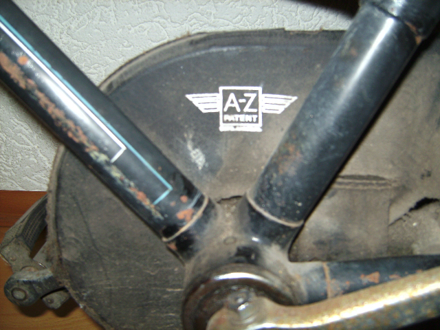

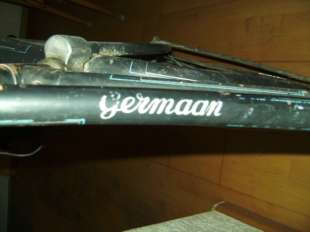

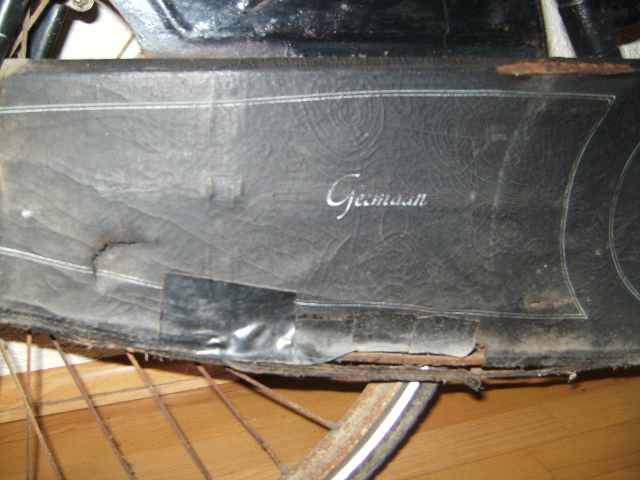

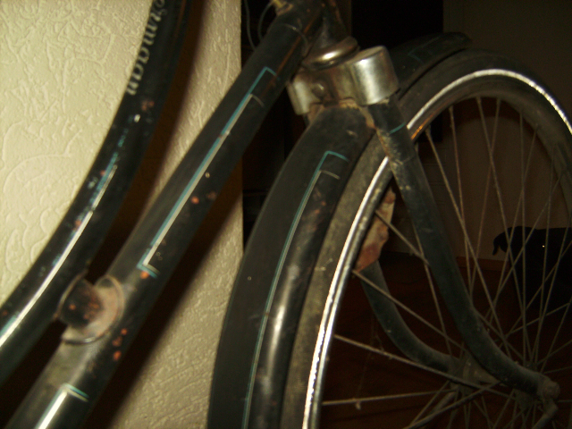

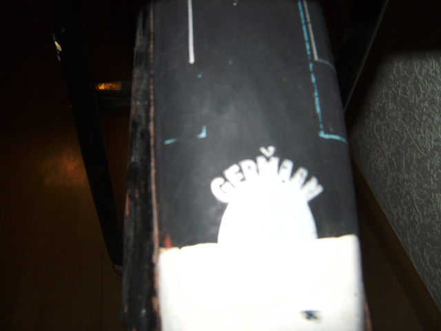

Dit zijn een paar oude foto's van de Germaan.
Voor het poetsen.
Misschien kun je daar alvast iets mee dan komen de andere maandag nog wel.
Groetjes van mij,
Charles Waagenaar
Voor het poetsen.
Groetjes van mij,
Charles Waagenaar

Re: restauratie germaan weduwefiets
Beste mensen,
Ik heb eens een Germaan uit de oorlog gehad met een ander biezenpatroon, maar ik heb nooit close up foto's hiervan genomen.
Als je ze gaat zetten is het 't handigst als je restjes van biezen op je fiets hebt of alles op de voorbeeldfiets hebt gemeten.
Yorick.
Yorick.
