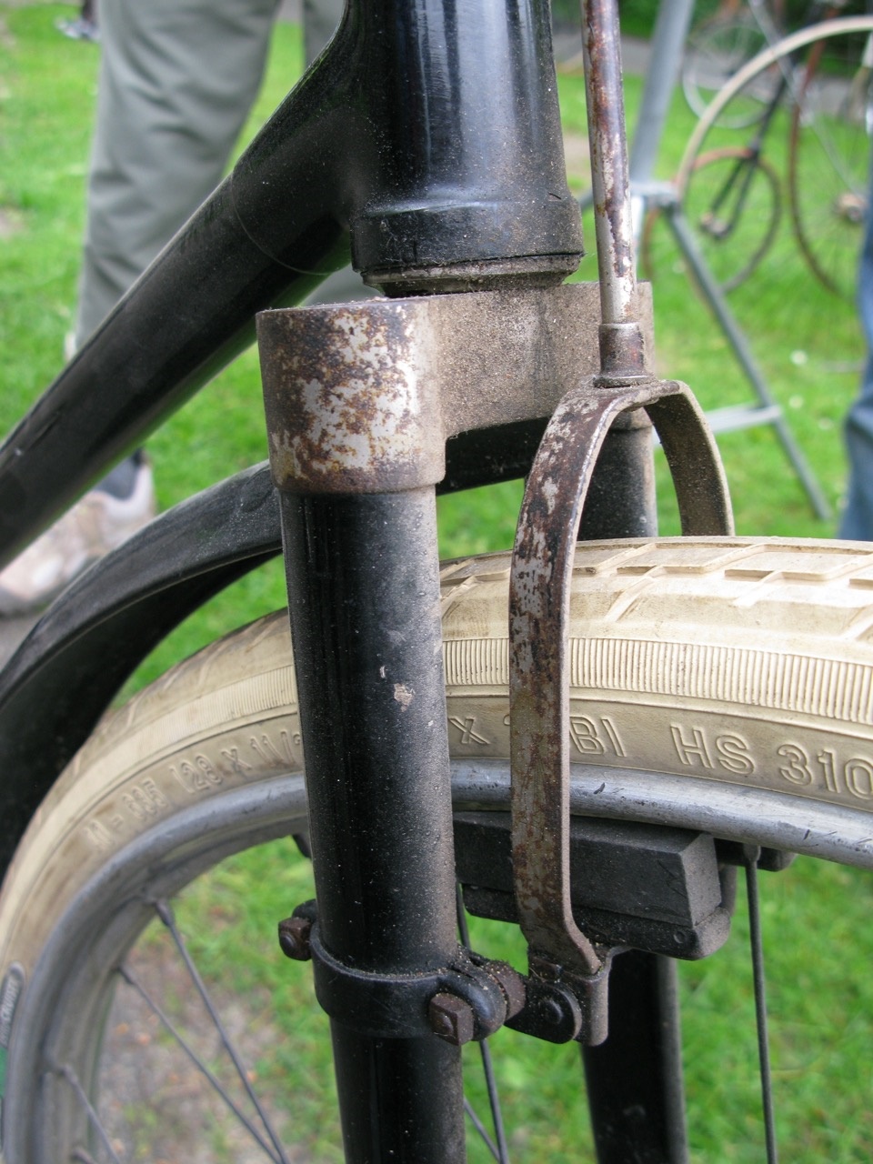

Vanmorgen wezen buurten bij Theo die had op de Ivca in ons land deze foto gemaakt, een BSA fiets, van een optrekrem.
Hier scharnierd de rem aan de voorzijde. Voor de vorkbuis. Als het scharnierpunt aan de achterzijde is geplaats zal deze de remblokken op de juiste plaats houden.

Michiel Röben
- Berichten: 725
Re: SAFETY TRICYCLE RESTAURATIE OBJECT
Hans,
Zou dat een afstelmechaniek kunnen zijn voor de voorrem? Zo maar een idee...
Michiel
Michiel
- Hans van de Stouwe
- Berichten: 248
@ Michiel deze beugel voorkomt dat de remhoef wordt meegetrokken.

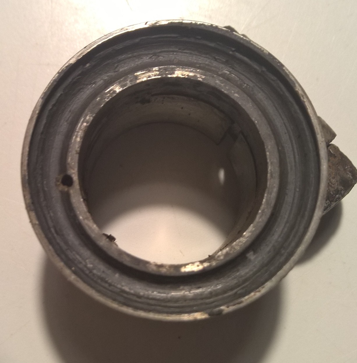

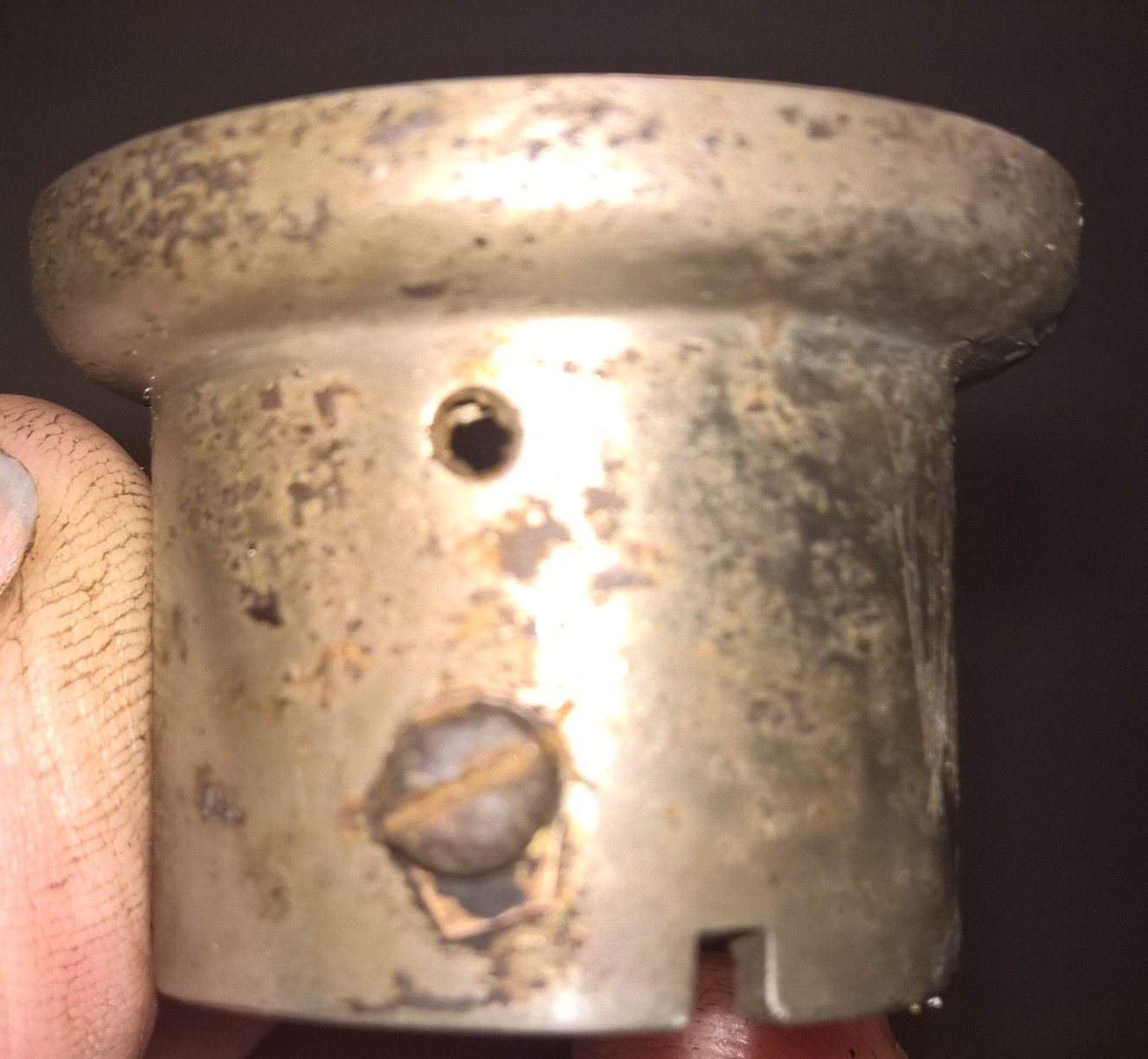

Met het schoonmaken van de stuurstrop kwam ik een olie-kanaaltje tegen in de lagerschaal. Dit zie ik voor het eerst en ben benieuwd of er meer leden dit al zijn tegen gekomen.

x-frames
hoi Hans
Die olie kanaaltjes zitten ook in de oude Raleighs in die van 1904 en 1907 en 1912 van mij tenminste wel.
Groet Gert
Groet Gert
Michiel Röben
- Berichten: 725
Hallo Hans.
Ik bedoelde de draaisleutel op het stuur een paar foto's terug.
Michiel
Michiel

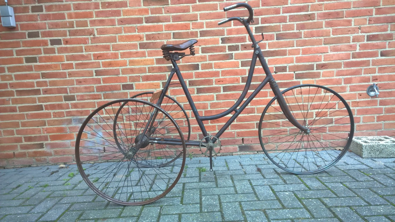

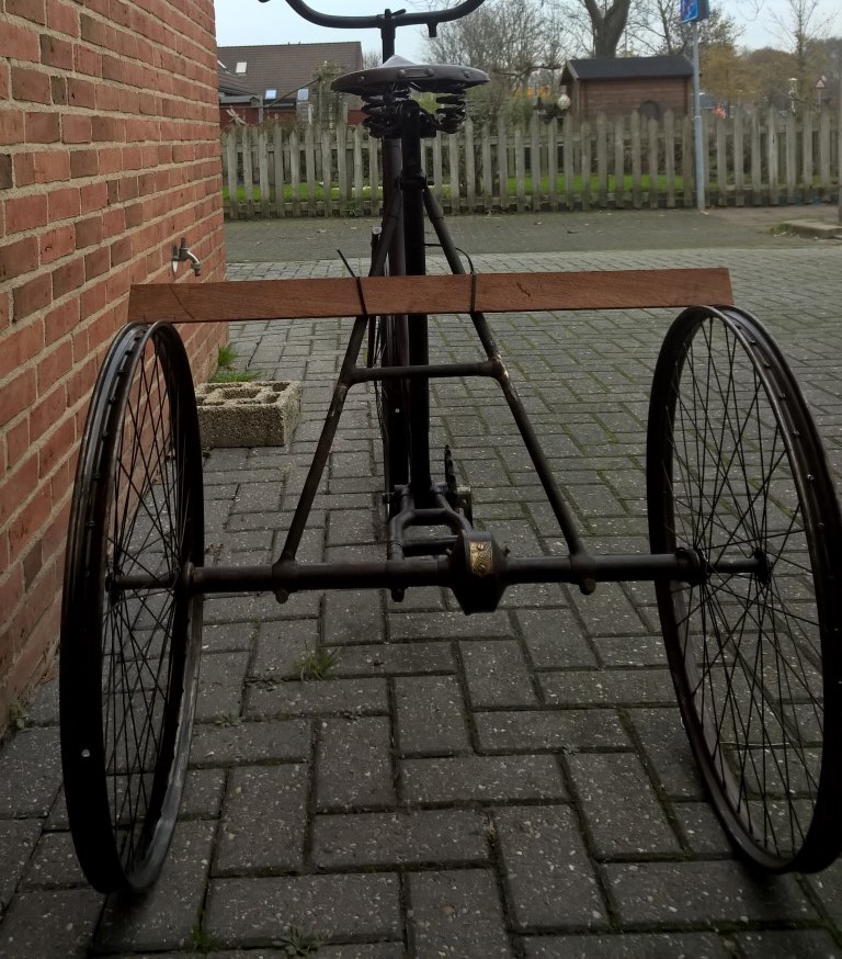

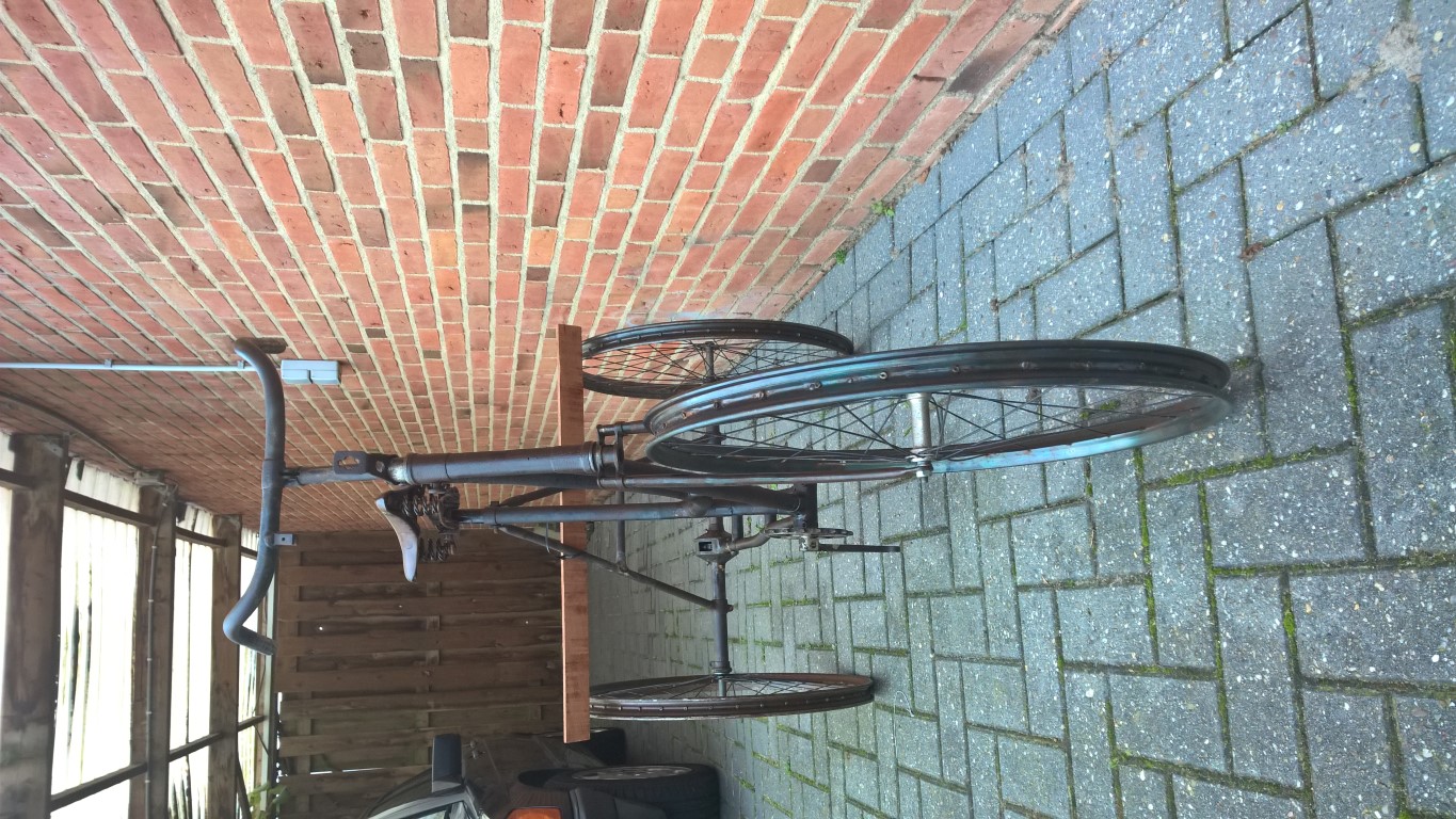

Vandaag een de driewieler in elkaar gezet om eens te zien hoe de fiets er uit gaat zien. De houten lat op de staande vork dient om de wielen te richten. Aan de linkeras is gelast. Eventuele slingeren hierdoor wordt zo voorkomen.

Hallo Hans,
wordt een mooie Fiets als ik hem had gehouden was ik zeker niet zo ver geweest ermee,kom hem eerdaags wel bekijken,
groetjes Hans
groetjes Hans
Dat wordt echt goed Hans! Mooi zadel ook.
