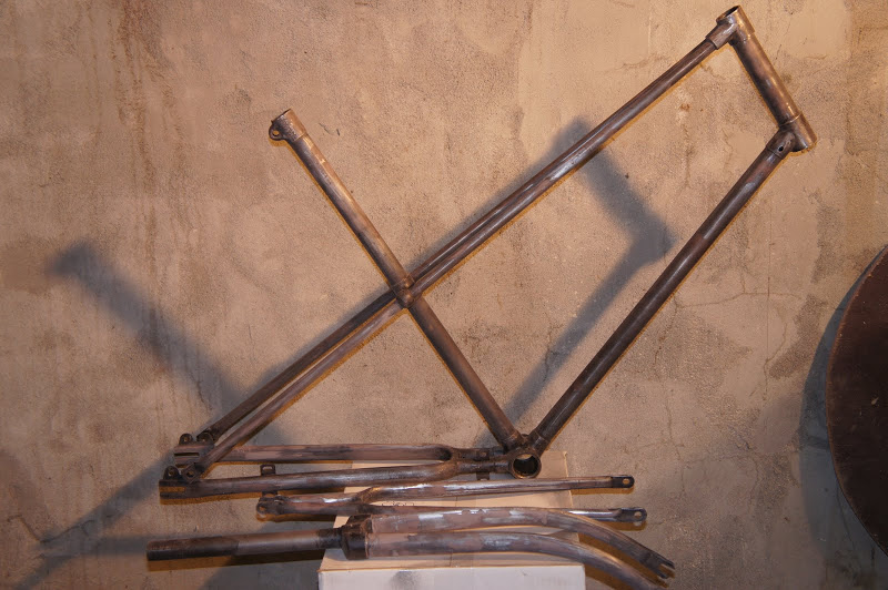

het heeft even geduurd maar het gaat wel langzaam verder.
ik werk namelijk tegelijkertijd aan 3 kompleet restauraties. Dat wil zeggen dat de eerste moet wachten op de tweede en derde alvorens er wordt overgegaan naar de volgende stap.
Alledrie de frames zijn nu:
- mechanisch door braseren bijgewerkt (mannetje, pomphaak, kettingkast beugel)
- voorzien van roestneutralisatie
- geplamuurd daar waar er kleine deukjes of onregelmatigheden zaten
- voorzien van een zinkhoudende hechtingslaag in de Gazelle grondlak kleur
Voor de 2 andere frames zoek ik nog een voorvork en staande achtervork. Zodra die gevonden zijn kunnen ook die, samen met de spatborden, in het zink. Daarna kunnen de laklagen aangebracht worden.
Bijgewerkt frame voorzien van roestneutralisatie en plamuur.
Ik heb een kwalitatieve polyesterplamuur gebruikt en opgemengd met grondlak pigment. Mocht er ooit schade ontstaan dan komt geen witte of grijze plamuur te voorschijn, maar wel de typische bruine roestkleur.
1942 8V01.JPG (123.17 KiB) 9566 keer bekeken

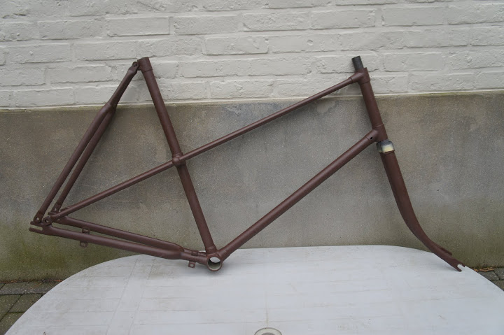

Frame voorzien van de Zinkhoudende hechtingslaag.
even heb ik getwijfeld of de vork met of zonder kroon is uitgerust.
1942 8V02.JPG (75.12 KiB) 9566 keer bekeken

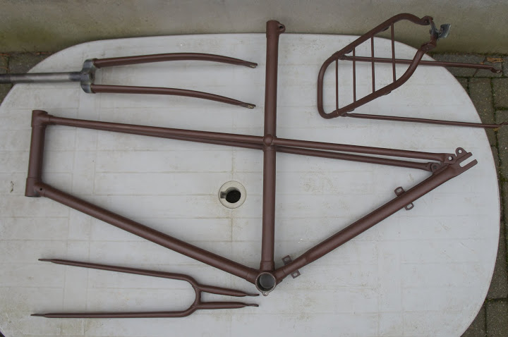

Alle delen samen
De bagagedrager was zwaar verbogen en aangetast. Omdat het een oud model is met haakjes heb ik geen vervanger gevonden. Ik zou nog wel een jonger model kunnen nemen en daar haakjes op braseren, maar na veelvuldig buig- en plamuurwerk ben ik van mening dat het resultaat nu aanvaardbaar is.

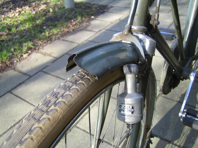

Het voorspatbord was een stuk verloren.
Aangezien het hier een vooroorlogs type spatbord betreft en geen fatsoenlijk exemplaar op mijn weg voorbij is gekomen, zag ik geen andere weg dan het kortere spatbord te verlengen.
Aangezien het gewelfde profiel van het oude spatbord identiek is aan een jaren 50 model, heb ik een deel van deze laatste genomen.

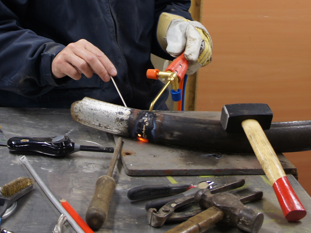

Ooit, in een ver verleden heb ik wel eens gespeeld met autogeen lassen. Tijd om dat nog eens te proberen. In de Makro koop je een klein setje gas/zuurstof voor 99 euro.
Leerschool: een paar you-tube filpjes, wat probeersels en een extra zuurstoffles verder is het dan uiteindelijk gelukt. Over het resultaat ben ik tevreden.

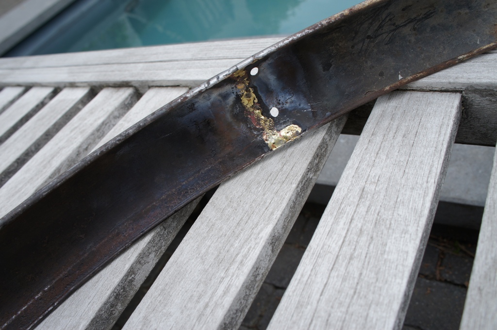

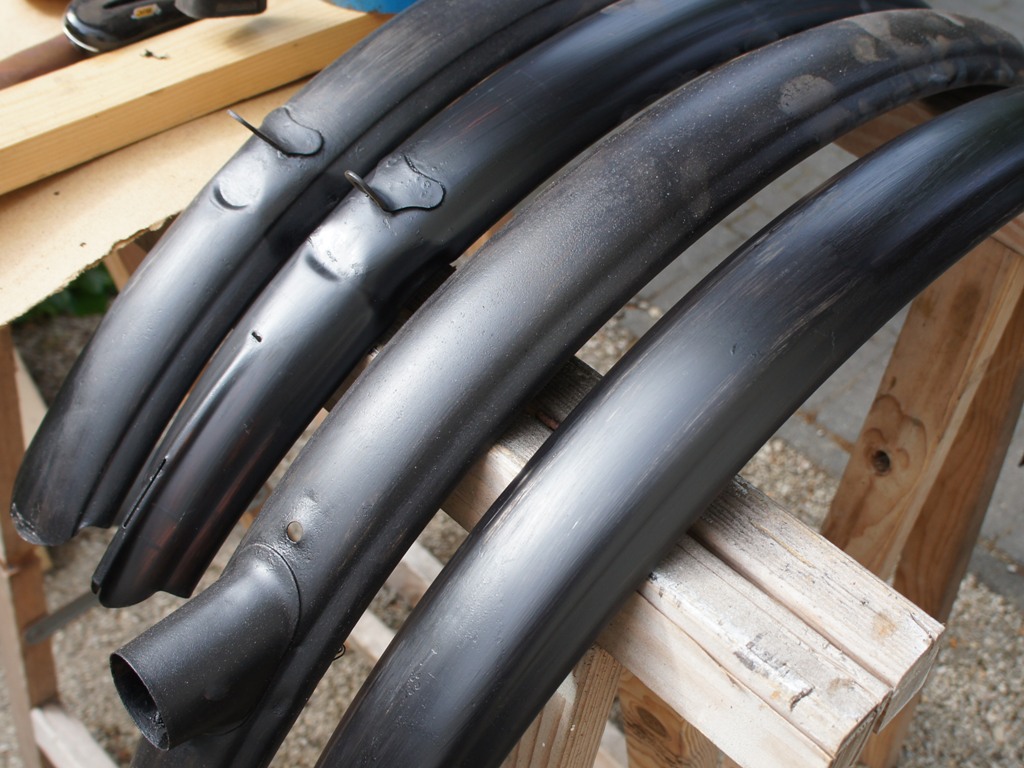

laswerk spatbord01.JPG (298.25 KiB) 9329 keer bekeken
Als lasprobe heb ik messing gebruikt. Aan ijzer heb ik mij met dit dunne spatbord niet gewaagd.
laswerk spatbord02.JPG (293.81 KiB) 9329 keer bekeken
Oorspronkelijk wou ik er nog langs de binnenkant een extra verstevigingsplaatje tegen lassen, maar de las heeft de breukproef met succes doorstaan, waarna ik dan besloten heb om geen verdere versteviging aan te brengen. Hierdoor zie je ook niet meer dat de delen aan elkaar zijn gelast.
Na het lassen zijn de messingresten weggevijld.
laswerk spatbord03.JPG (327.03 KiB) 9329 keer bekeken

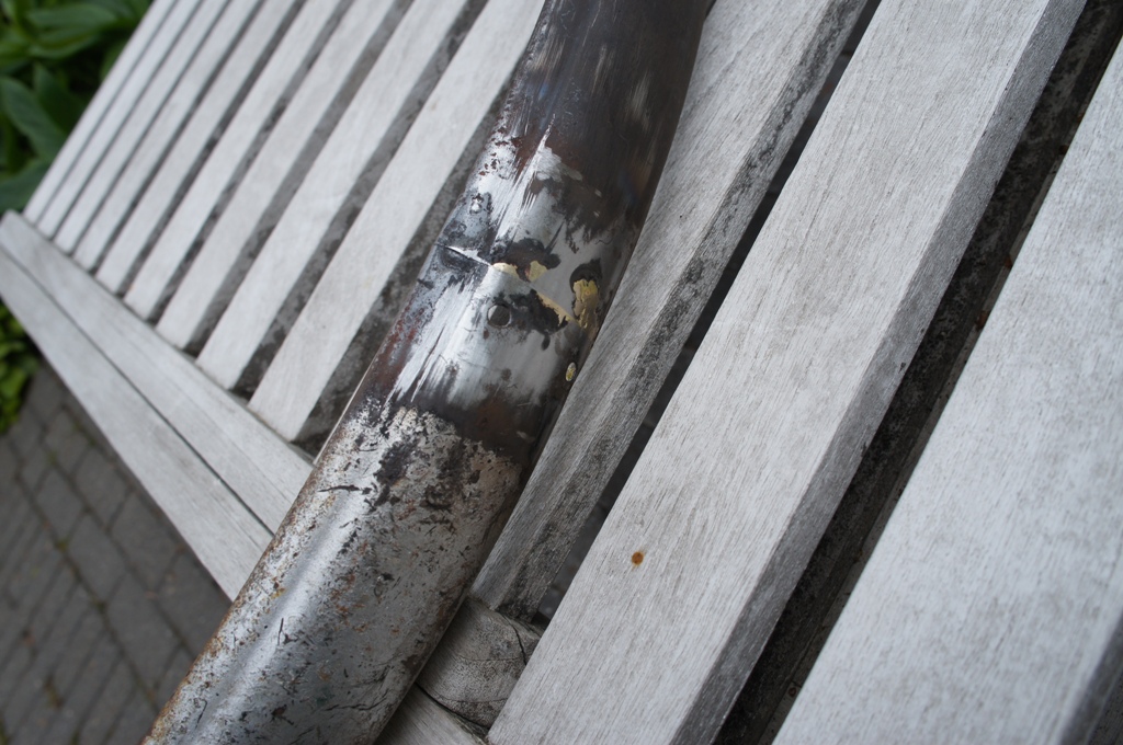

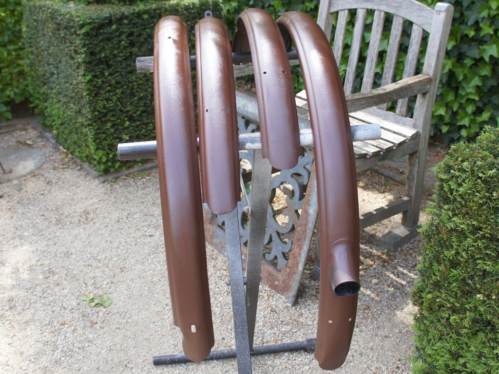

Het geheel is opgeschuurd en plaatselijk bijgeplamuurd.
Het metaal is geheel voorzien van een roestneutralisator.
laswerk spatbord04.JPG (226.91 KiB) 9329 keer bekeken
Daarna gelakt met zinkhoudende grondverf in de Gazellegetrouwe kleur.
laswerk spatbord05.JPG (309.68 KiB) 9329 keer bekeken
Alle te lakken delen zijn nu klaar om voorzien te worden van de eindlak.
Zolang ik twijfel aan de kleur (zwart, grijs of grijs/groen) zal dat nog niet gebeuren :roll:
Ed

Wat is het verschil tussen het spatbord van 42 en dat van de jaren 50?
asterduc
Berichten: 1263
Re: Restauratie Gazelle 8V van 1942
Bericht door asterduc »
maartenB schreef:lekkere klus hoor!

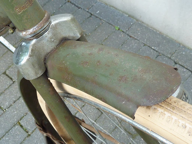

het chroomneusje. Hieronder zijn 2 originele Kruisframes met een verschillend neusje.
Dit is een Kruisframe van 1951
neusje kruisframe 1951.JPG (92.04 KiB) 9291 keer bekeken
en deze is van 1953 (met gedemonteerd chroomneusje)
neusje kruisframe 1953.JPG (107.06 KiB) 9291 keer bekeken
De overgang moet dan ergens in 1952 zijn gebeurd, vermoed ik.
Zelf heb ik geen originele uit dat jaar en kan het daarom niet nakijken.
