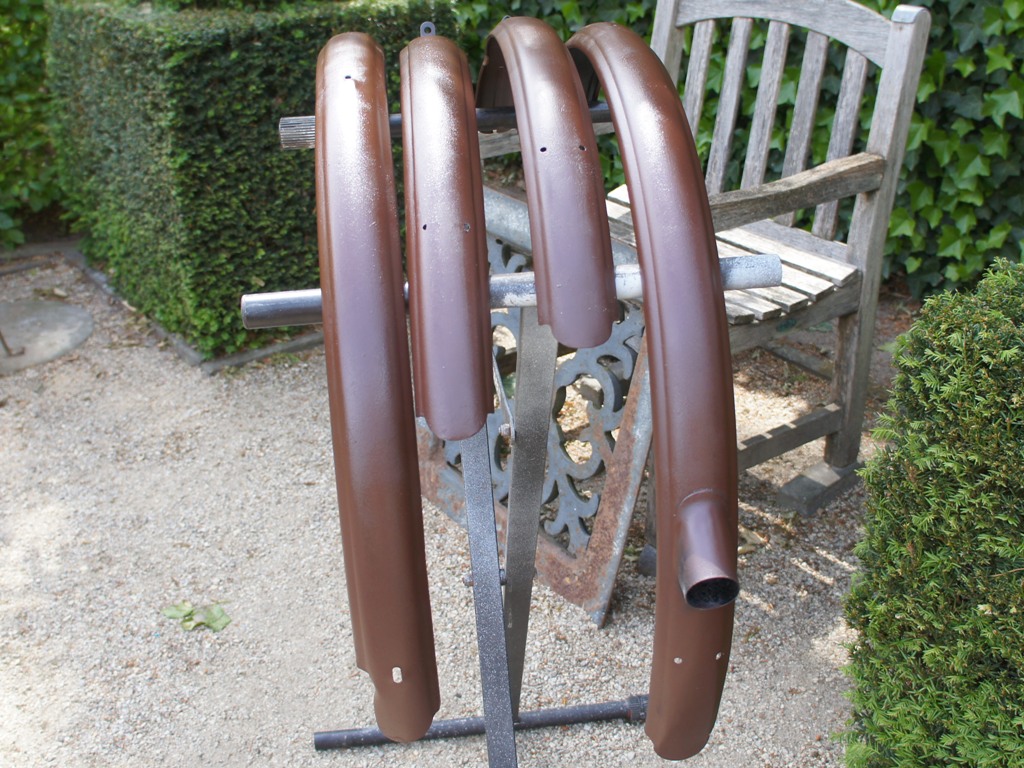

De bagagedrager was zwaar verbogen en aangetast. Omdat het een oud model is met haakjes heb ik geen vervanger gevonden. Ik zou nog wel een jonger model kunnen nemen en daar haakjes op braseren, maar na veelvuldig buig- en plamuurwerk ben ik van mening dat het resultaat nu aanvaardbaar is.
1942 8V03.JPG (64.52 KiB) 9584 keer bekeken

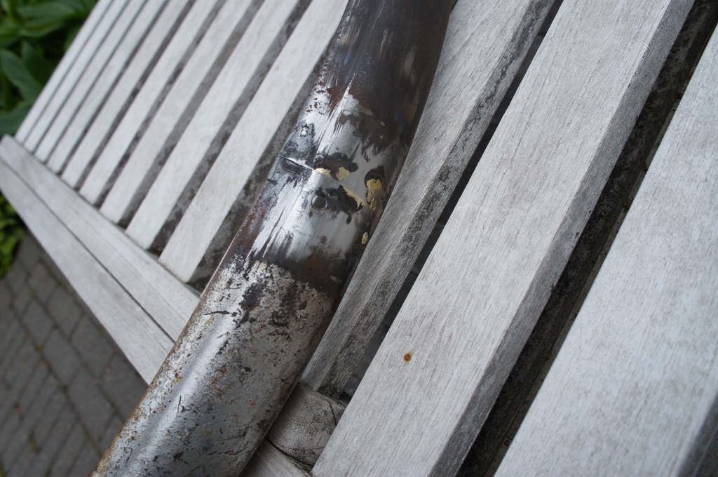

Het voorspatbord was een stuk verloren.
Aangezien het hier een vooroorlogs type spatbord betreft en geen fatsoenlijk exemplaar op mijn weg voorbij is gekomen, zag ik geen andere weg dan het kortere spatbord te verlengen.
Aangezien het gewelfde profiel van het oude spatbord identiek is aan een jaren 50 model, heb ik een deel van deze laatste genomen.

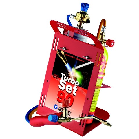

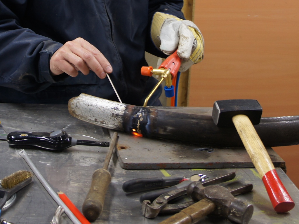

Ooit, in een ver verleden heb ik wel eens gespeeld met autogeen lassen. Tijd om dat nog eens te proberen. In de Makro koop je een klein setje gas/zuurstof voor 99 euro.
Leerschool: een paar you-tube filpjes, wat probeersels en een extra zuurstoffles verder is het dan uiteindelijk gelukt. Over het resultaat ben ik tevreden.
laswerk spatbord01.JPG (298.25 KiB) 9347 keer bekeken

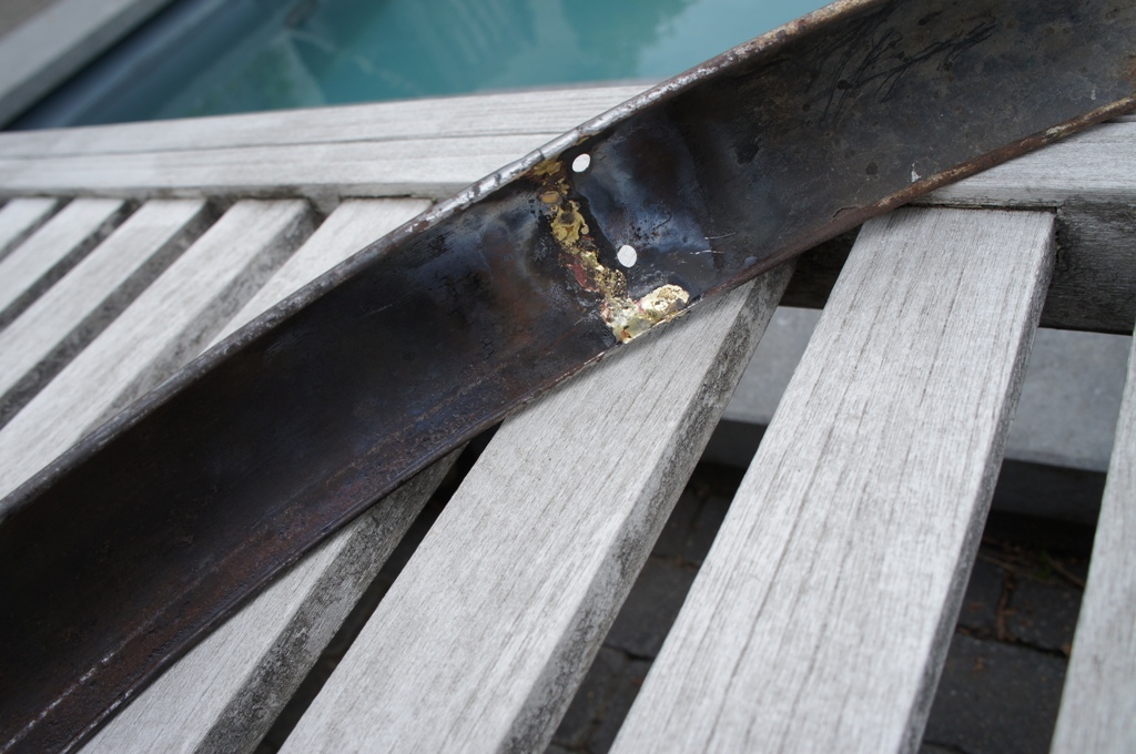

Als lasprobe heb ik messing gebruikt. Aan ijzer heb ik mij met dit dunne spatbord niet gewaagd.
laswerk spatbord02.JPG (293.81 KiB) 9347 keer bekeken
Oorspronkelijk wou ik er nog langs de binnenkant een extra verstevigingsplaatje tegen lassen, maar de las heeft de breukproef met succes doorstaan, waarna ik dan besloten heb om geen verdere versteviging aan te brengen. Hierdoor zie je ook niet meer dat de delen aan elkaar zijn gelast.
Na het lassen zijn de messingresten weggevijld.

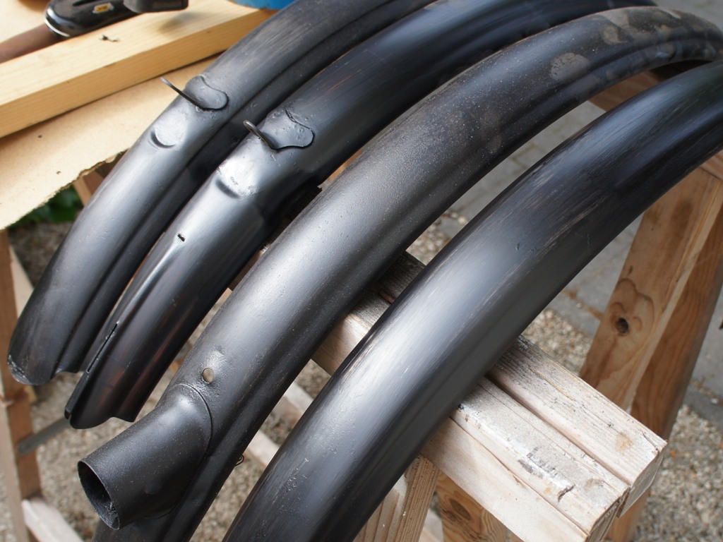

Het geheel is opgeschuurd en plaatselijk bijgeplamuurd.
Het metaal is geheel voorzien van een roestneutralisator.
laswerk spatbord04.JPG (226.91 KiB) 9347 keer bekeken

Ik ben ook verrast door de betaalbare branderset.
Ik neem aan dat het propaan met zuurstof is en niet acetyleen met zuurstof ?
Ik meen dat die laatste terugslag bescherming nodig heeft en
dat is bij propaan niet .
Dan nog zeer betaalbaar.
Misschien kan dit een leuk artikel op leveren voor het rijwiel.
Het brengt hogere temperaturen binnen de mogelijkheden van velen. Voor een echte acetyleen set ben je snel 600 euro kwijt.
