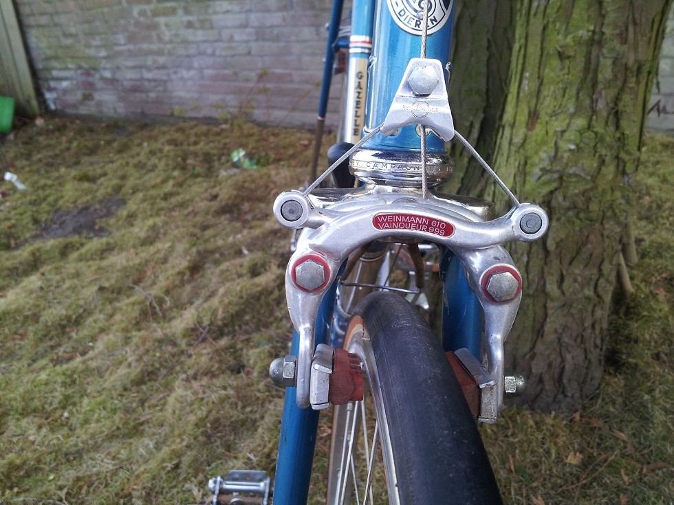

Hier een foto van mijn race remmen op een fiets uit 1966.
- Deze zijn uit 1966
- weinmann-vainqueur-1966.jpg (280.76 KiB) 12189 keer bekeken

Volgens mij zijn die remmen al weer van wat latere datum dan de fiets. Het blijft lastig te zeggen, omdat de documentatie ervoor ontbreekt op internet.

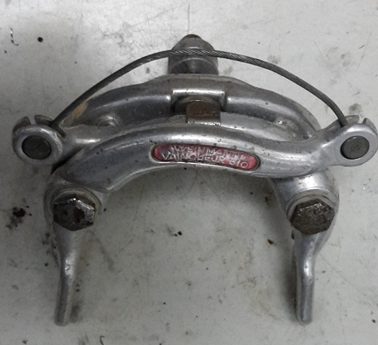

Foto's zijn soms toch iets illustratiever
- Met een geleidingsbeugeltje rond de remhoef hefboom
- Weinmann vainquer 610 1rst generation.png (497.46 KiB) 12142 keer bekeken
