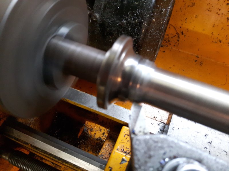

Mooi hoor. Ik wou dat ik de mogelijkheid had om (betaalbaar) onderdelen te draaien zoals trapassen e.d. Dat scheelt enorm om niet van de steeds verder slinkende voorraad onderdelen afhankelijk te zijn.

@Jeroen Zuiderwijk. Als er echt iets belangrijks gemaakt moet worden mag je me altijd vragen.

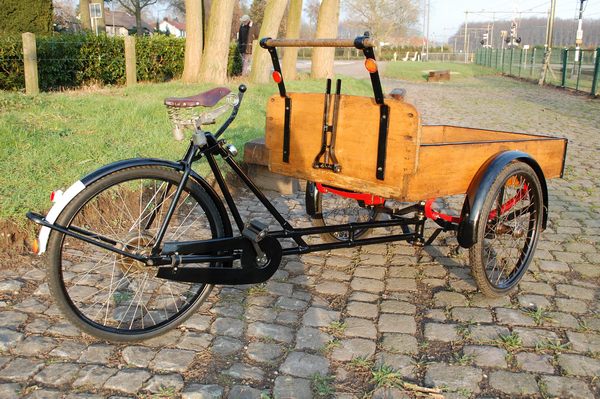

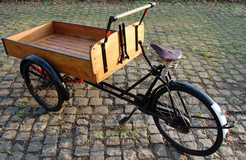

Jammer van de bak. Foto van de Velpse bakfiets er bij. Volgens mij ook een korte bak. Kan bijna niet missen dat deze origineel is.
Misschien een beetje geschiedvervalsing?; Maak/ of laat een bak maken van oud hout (van de sloop). Geen idee of dit eikenhout moet zijn?

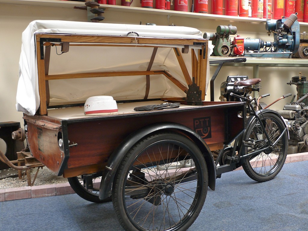

De echte korte bakfietsen waren meestal PTT bakfietsen. Als je daarop googled, dan vind je verschillende voorbeelden.

Dat is geen originele bak, die waren anders kwa constructie. Bakfietsen met originele bak kom je vrij weinig tegen. De meesten hebben toch een flinke tijd buiten doorgebracht, en zo'n houten bak gaat beperkt mee. De originele bakken waren meestal van iepenhout gemaakt. Ik heb zelf grenen gebruikt, omdat ik geen iep in de juiste afmetingen kon krijgen, maar ik raad het niet aan als de bak vaak buiten staat. Ook is lijnolie veel beter dan lakken heb ik inmiddels geleerd, al waren de originele bakken wel gelakt.VelpArnhem schreef:Leo,

Dat is geen originele bak, die waren anders kwa constructie. Bakfietsen met originele bak kom je vrij weinig tegen. De meesten hebben toch een flinke tijd buiten doorgebracht, en zo'n houten bak gaat beperkt mee. De originele bakken waren meestal van iepenhout gemaakt. Ik heb zelf grenen gebruikt, omdat ik geen iep in de juiste afmetingen kon krijgen, maar ik raad het niet aan als de bak vaak buiten staat. Ook is lijnolie veel beter dan lakken heb ik inmiddels geleerd, al waren de originele bakken wel gelakt.[/quote]

Dit vind ik wel heel mooi! Eiken en Iepen lijkt me best zwaar! Waarom geen vuren/grenen? Zo te zien is die PTT bak van mahonie! en de kapconstructie van essen. Iemand nog een tip?

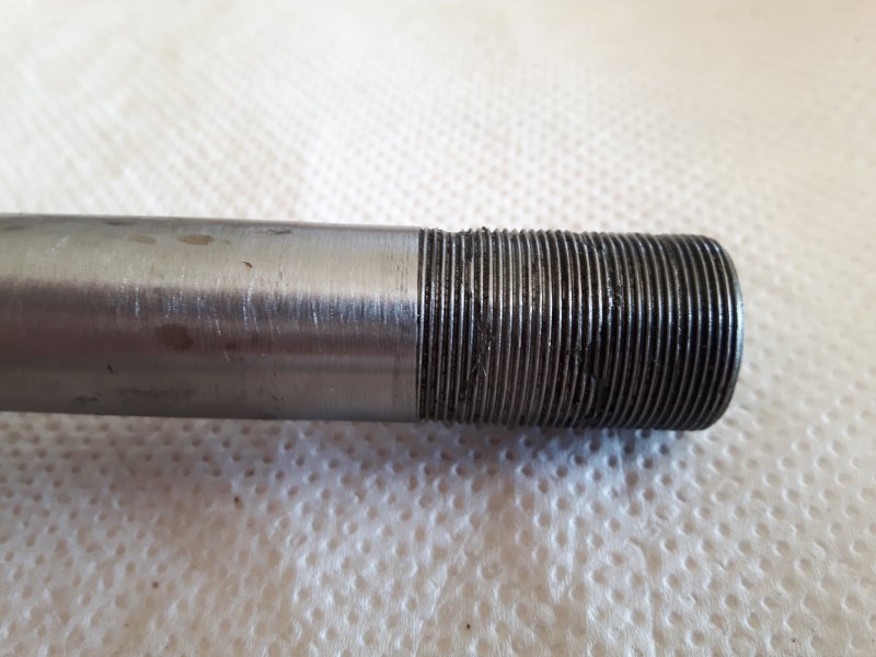

Ik zie het Jeroen, dat was sneu. Ik denk toch dat ik geen zware houtsoort gebruik. Maar dat is voor later. Eerst het volgende:
En dan was ik deze nog helemaal vergeten, ook maar aangepakt:
Ik probeer eerst de oude konus te gebruiken. Morgen beginnen met opbouwen. Alle onderdelen zijn schoon, gerepareerd en geverfd. Ik verheug me erop!
