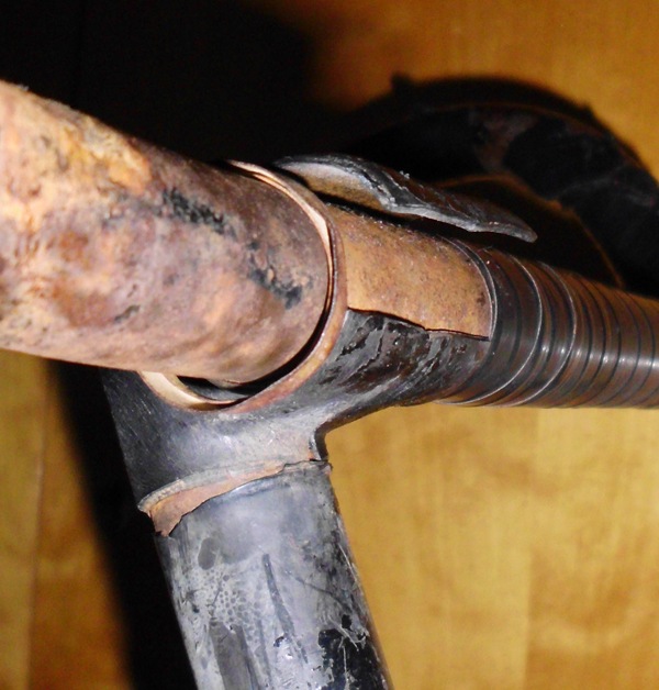

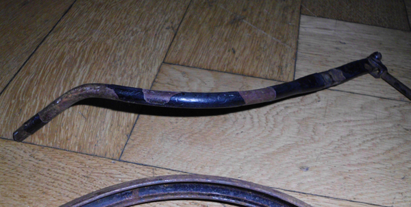

beugel en loodrechte buis (hoe noem je deze? In het duits is het "der Lenkerschaft") zonder stuurlug op mekaar gelast; de gebroken "stuurlug" die je ziet is van kunststof (Bakelite? Celluloid? ...het zou geen plastic zijn, denk ik.)
Verder zit er een bandrem (juiste begrip? - in het duits "die Stempelbremse") aan, waarvan zowel de gehele handgreep als het onderste gedeelte van de remstang (de buis) met gerepelde celluloid(?) bekleed is. Ik ga ervan uit, dat ook de gehele stuurbeugel vroeger zo een bekleding had?
Als het en duits of engels fiets was, zou ik derhalve zeggen: "model "Allwetter" ofwel "Allweather " - bestonden zulke ook van Gazelle? Indien ja - zou mijn fiets er een van kunnen zijn?
Fotos, Dank en Groeten, Richard

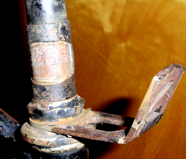

PS een belastingsplaatje 1939/40 zit er trouwens ook nog aan...
...het ringetje is een overblijvsel van een handvat
