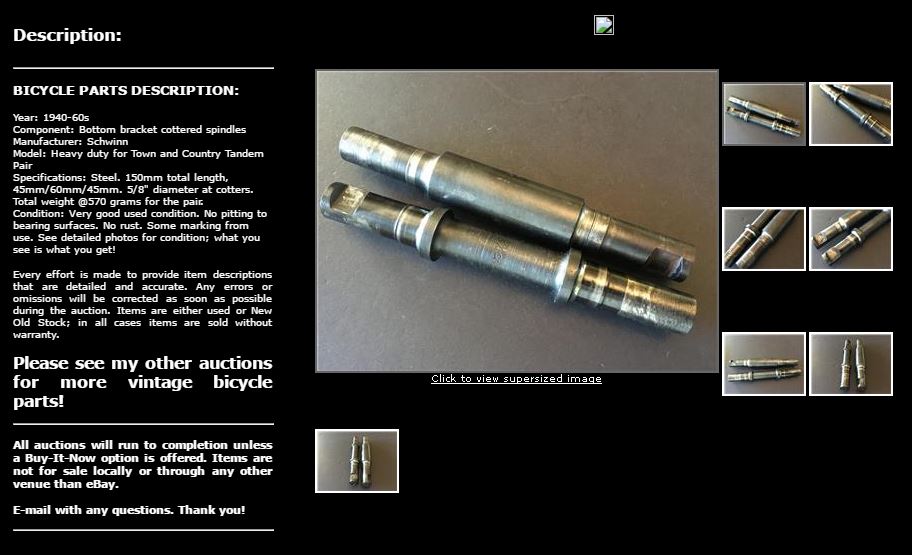

Bij een middernachtelijke zoekactie op ebay vond ik deze twee assen. Ze moeten wel helemaal uit de USA komen; eigenlijk zijn ze voor een Schwin tandem maar de maten zijn precies goed. Ik heb ze meteen maar gekocht. Heb ik ook nog een reserve :-)
Groetjes, Rob
Laatst gewijzigd door Rob Houkes op 28 okt 2017, 14.53, 1 keer totaal gewijzigd.
Berichten: 1911
Re: Transportfietsframe jaren 20
Gefeliciteerd! :P
Het lijkt wel of die ene zelf gemaakt is.
