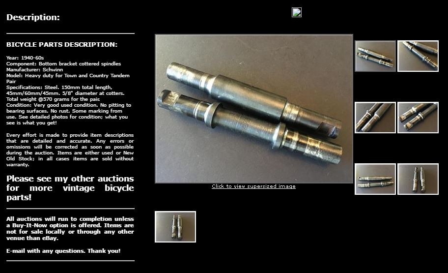

Bij een middernachtelijke zoekactie op ebay vond ik deze twee assen. Ze moeten wel helemaal uit de USA komen; eigenlijk zijn ze voor een Schwin tandem maar de maten zijn precies goed. Ik heb ze meteen maar gekocht. Heb ik ook nog een reserve :-)
Groetjes, Rob

door Fotomaan
Gefeliciteerd! :P
Het lijkt wel of die ene zelf gemaakt is.

Bewijst wel waarom het handig is om altijd een reserve op voorraad te hebben. ;) Wat een geluk bij een ongeluk dat je net al preventief een nieuwe as had gescoord, dat was zeker een helderziend momentje!
Die dikke trapas is wel apart ja. Maar zelfgemaakt? Hij ziet er in ieder geval wel profi uit, en lekker zwaar uitgevoerd. Ik ben benieuwd of er ook een merk opstaat.
