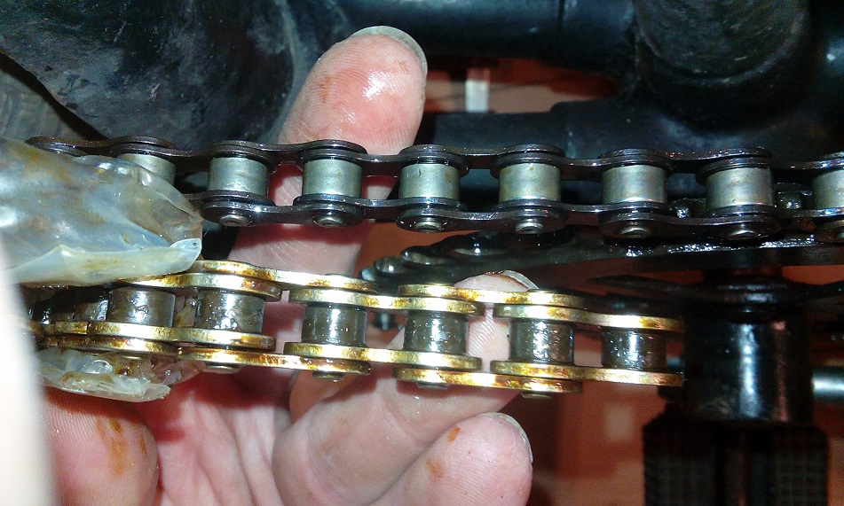

Jeroen Zuiderwijk schreef:
jon8th8n schreef:Ik heb even zitten meten, de breedte van de schakels binnenin is 5mm(op de kop). Tandblad is het bekende 4,76mm. Mijn oude wipperman ketting was 5,15mm breed. Mss is die 0,24mm te weinig speling?
edit: ik heb zitten lezen op brommerfora en een nieuwe ketting maakt blijkbaar gemakkelijk vaak wat geluid. Als het in de breedte zit kan het denkelijk ook geen kwaad. Ik ga eens zien hoe ze over een weekje klinkt.
Ik heb het bij mij nagemeten. De Iris RX heeft een binnenbreedte van slechts 4,4mm, de Wippermann 4,8mm. Het tandwiel is ook 4,4mm, dus dat verklaard dat de Iris RX er zo slecht over loopt. Niet kopen dus.
Dan zou je dus met die Tsubaki chain Gamme QRS ruim toekomen.

P.s. nog even de vergelijking tussen de oude 3/16" Wippermann fietsketting (boven) en de (te smalle) Iris RX brommerketting (onder):
De oude 3/16" fietskettingen zijn kwa schakelplaten hetzelfde als normale kettingen, maar alleen de binnenruimte is breder. Bij brommerkettingen zijn de platen veel dikker, en ook hoger.

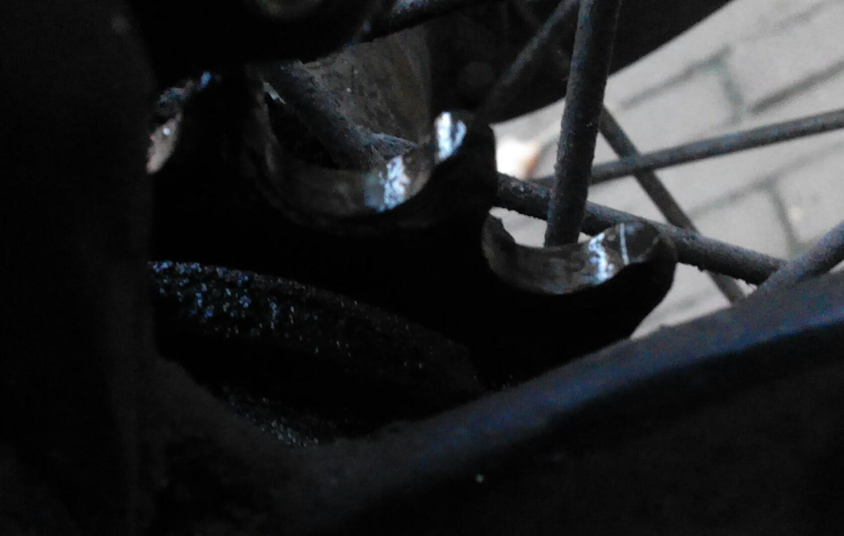

Vandaag even test gereden na onderhoud. Maar loopt nog niet helemaal lekker. Even het tandwiel nog eens nader bekeken en toen vond ik de weerhaken:
Er zit nog wel voldoende vlees op het tandwiel om de weerhaken weg te slijpen, maar nog even werk aan dus voor hij weer soepel rijdt.

Dat zijn wel serieuze weerhaken voor zo een dik tandwiel.
