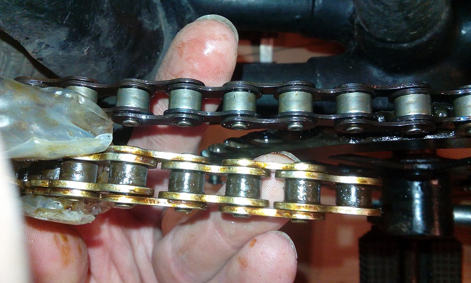

P.s. nog even de vergelijking tussen de oude 3/16" Wippermann fietsketting (boven) en de (te smalle) Iris RX brommerketting (onder):
De oude 3/16" fietskettingen zijn kwa schakelplaten hetzelfde als normale kettingen, maar alleen de binnenruimte is breder. Bij brommerkettingen zijn de platen veel dikker, en ook hoger.

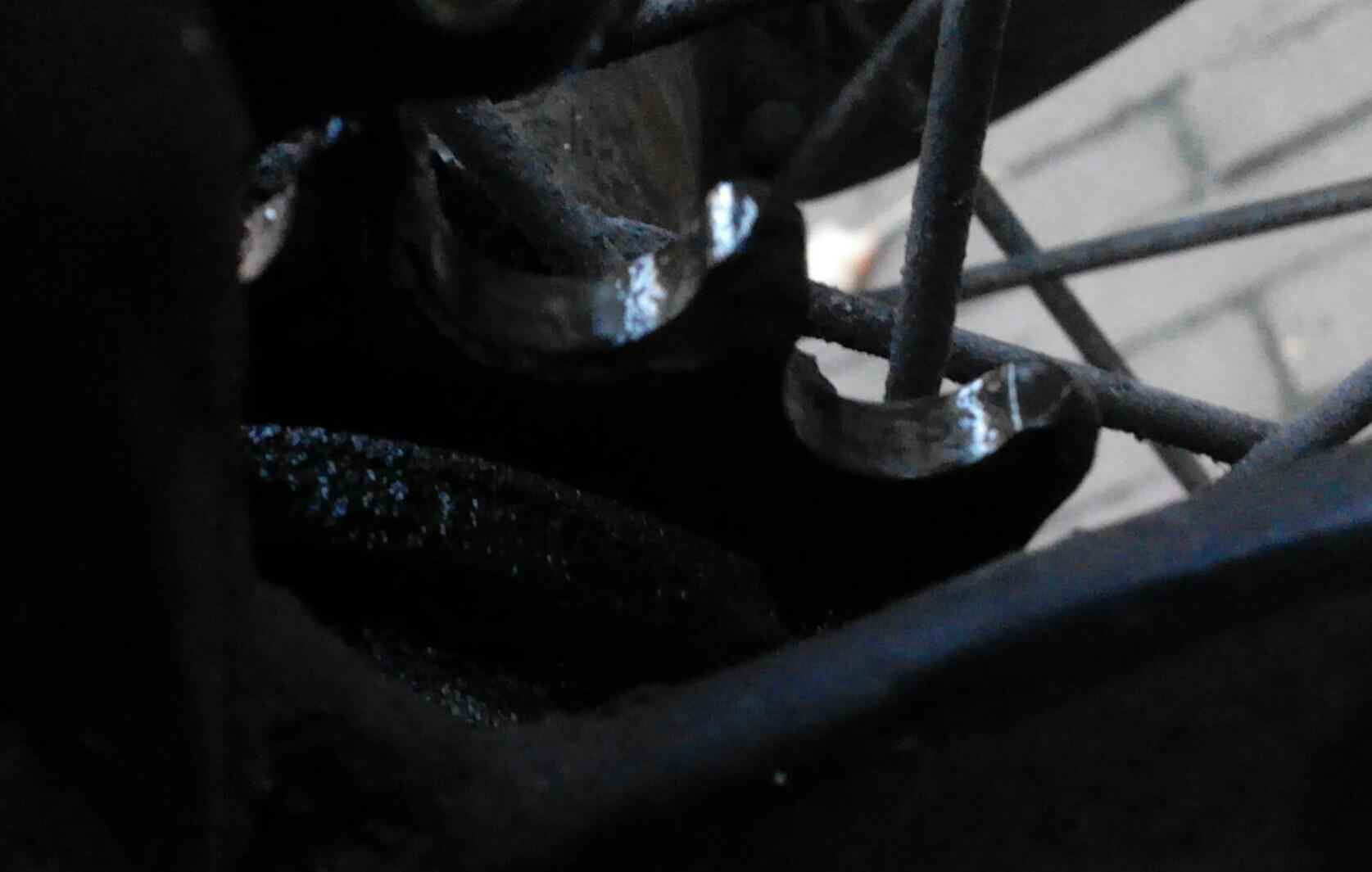

Vandaag even test gereden na onderhoud. Maar loopt nog niet helemaal lekker. Even het tandwiel nog eens nader bekeken en toen vond ik de weerhaken:
Er zit nog wel voldoende vlees op het tandwiel om de weerhaken weg te slijpen, maar nog even werk aan dus voor hij weer soepel rijdt.

Dat zijn wel serieuze weerhaken voor zo een dik tandwiel.
