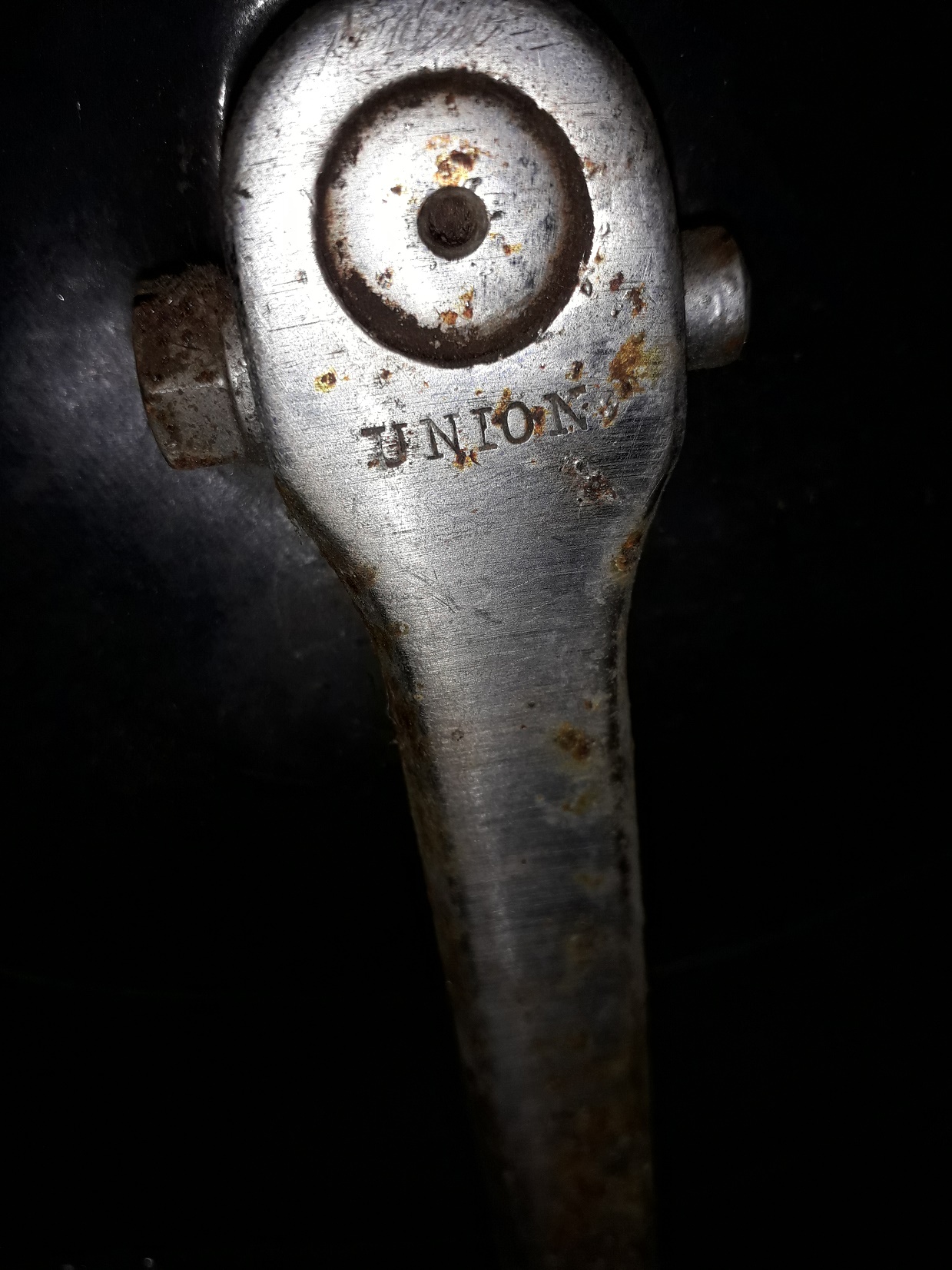

De versnellingsnaaf heeft heeeeel veel nummers. Maar in het logo staat ab en daaronder ( buiten het logo ) 50. Zelf vermoed ik dat de naaf van later datum is . De rest van het chroom heeft na de " gele " gloed.

Ik heb het mechaniek van de versnelling van de Union gedemonteerd. Er zat helaas nog een nummer onder. Dus toch een serienummer van 6 cijfers !
Niet zo heel oud dus !

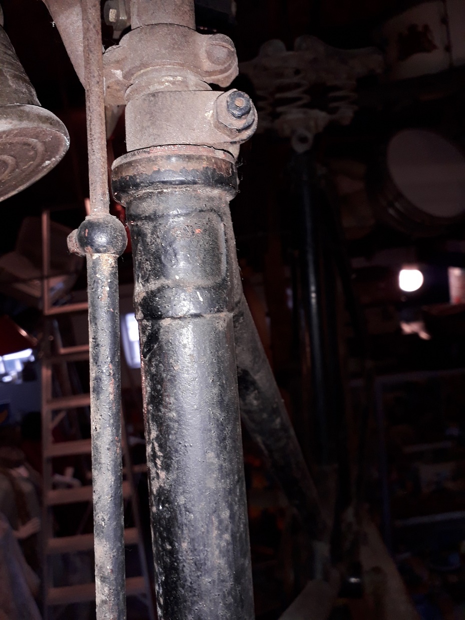

Eerste even terug naar de Cardanfiets. Dat is echt wat bijzonders, zoals Maarten Waarlé ook al schreef.
Peter: bekijk even op de site: http://burgers-enr.net/de-fietsen/fotogalerij/
de foto's van de Burgers Acatene dames cardanfiets ca. 1900
Dan zie je de overeenkomsten. Kijk bijvoorbeeld ook naar de kenmerkende opengewerkte lugs in het balhoofd. Heeft de fiets van jouw vriend die ook?
Ik heb een kenner geraadplaagd (Theo) en die zegt dat het best een Burgers zou kunnen zijn.
Ik zal je hier even een persoonlijk bericht over sturen.

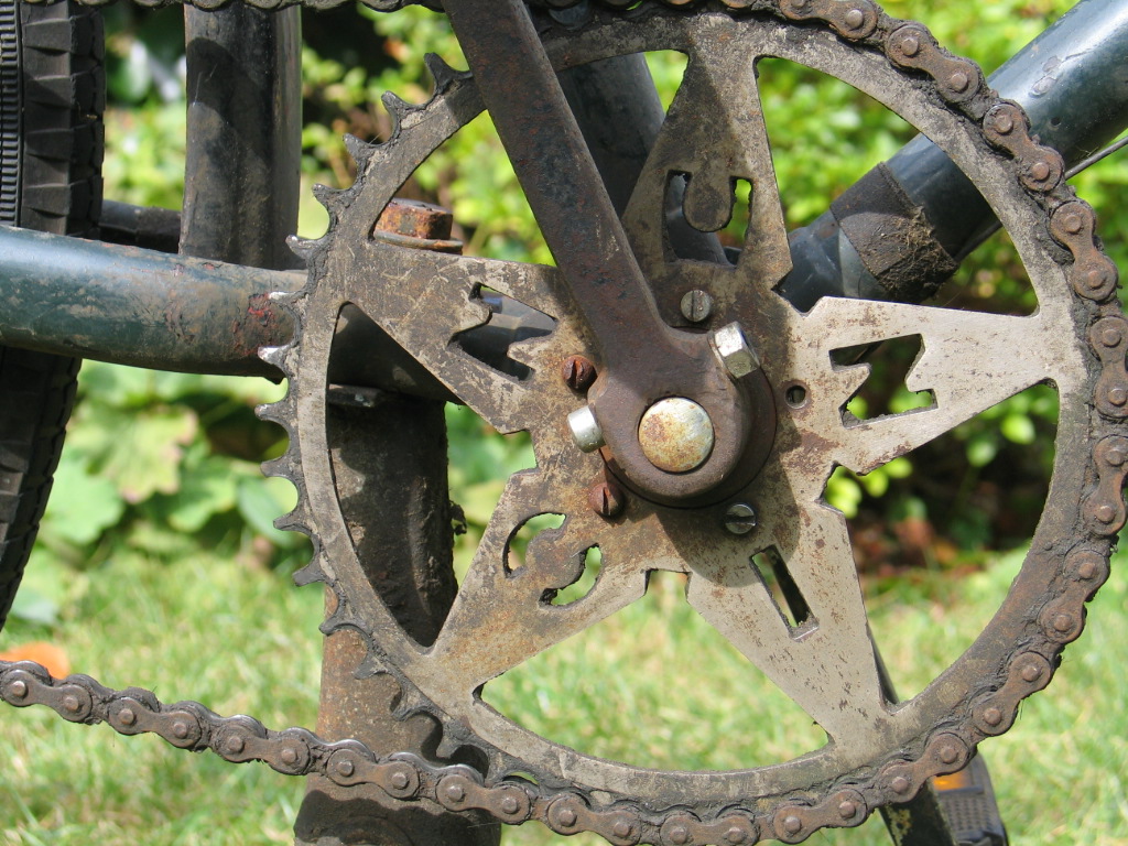

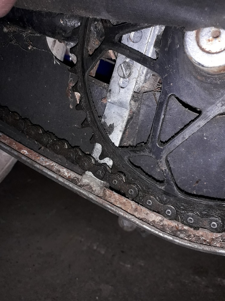

Dan de Union. De dateringslijst met nummers van De Oude Fiets geeft aan dat 1950 ongeveer begint met 249000. Als ik het goed heb is jouw fiets 23xxxx, dus die naaf uit 1950 is vast origineel.
Had je het voortandwiel al bekeken? Ik ben benieuwd of dat met 5 kleine platte schroefjes aan de crank zit, of gewoon vastgeperst/gelast.
- Union tandwiel 1933, met (niet originele) schroefjes
- union 1933 015.jpg (322.33 KiB) 6562 keer bekeken
