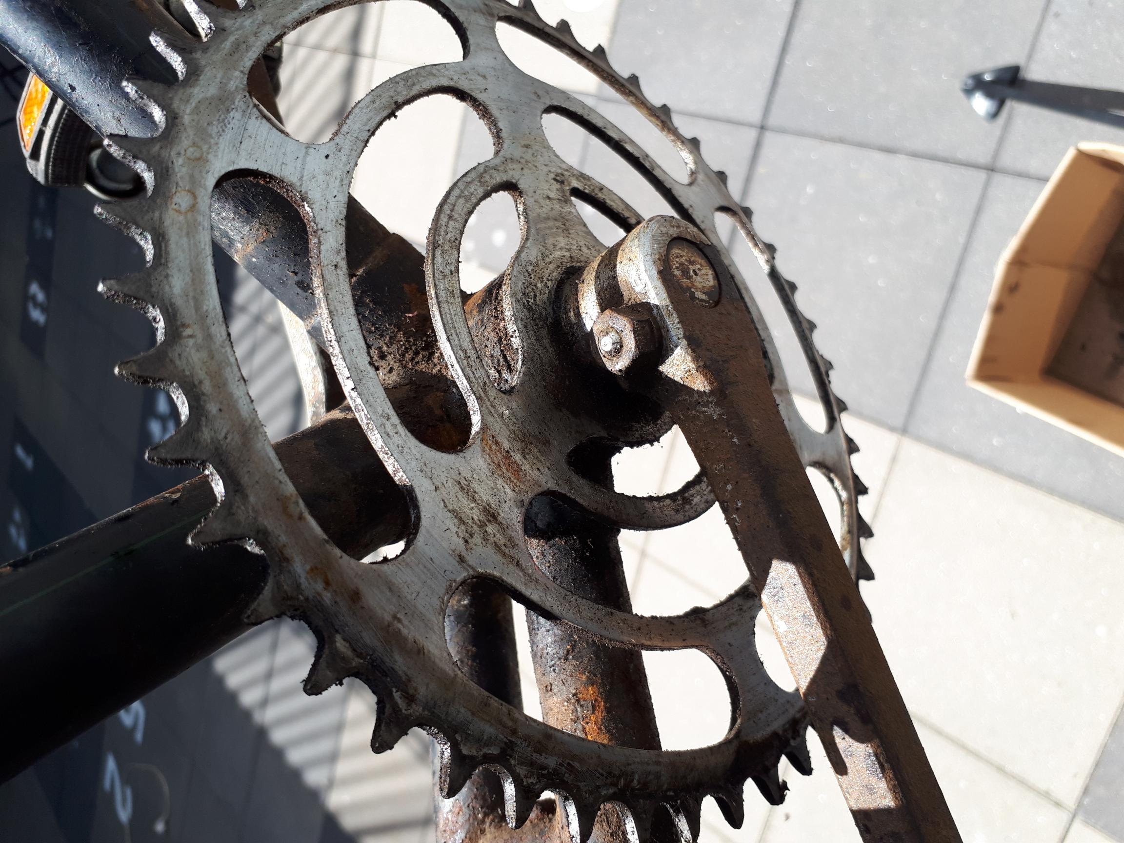

En dit het kettingblad uit 1940?
Op de achterkant staat een stempel met:
EBW
AC
48
Waar staat dat voor?

Jup, uit 1940 :

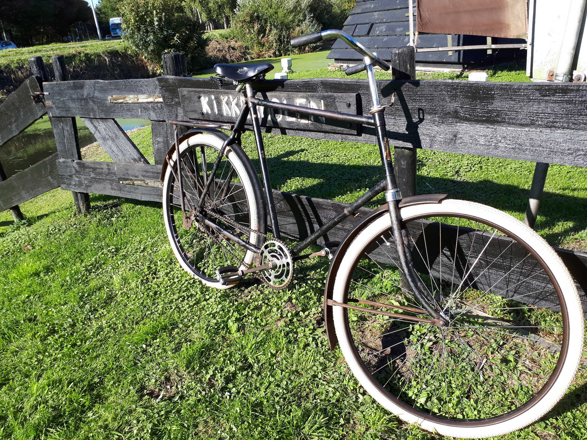

Hier is het resultaat:

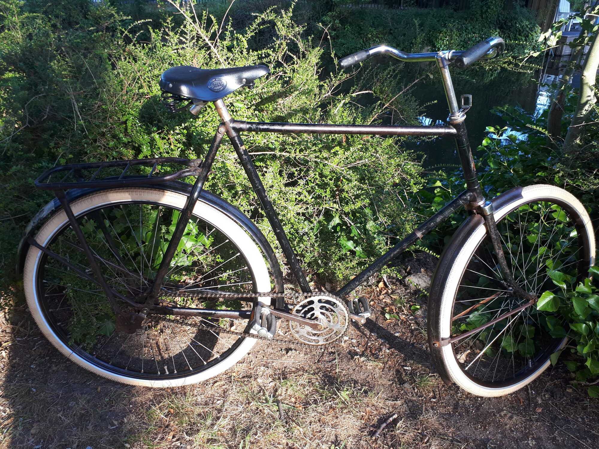

Nog een vraagje: had de fietsenmaker gelijk dat ik de zadelpen zo diagonaal naar achter kan zetten?

Zou iemand weten welke achteras er origineel ingezeten zou kunnen hebben? Het lijkt me een mooi plan om daar nog een keer werk van te maken? Ik vraag me ook af of het stuur origineel zou zijn?

Dag Floris.
Mooi zo'n 65 cm Fongers.
De zadelpen zo naar achter, het kan wel maar; het hoort niet zo :-)
Rijdt dat wel lekker?
Lijkt me nogal een eind van het stuur af...
Dat stuur oogt nogal vlak op de foto's, het Fongers stuur op een HF is wat meer sierlijk opgebogen.
Als het het originele stuur is, moet er sowieso de naam Fongers in gestanst zijn!

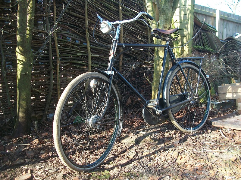

Ter vergelijk, mijn HF 65 (1949)
Vriendelijke groet, Erwin
