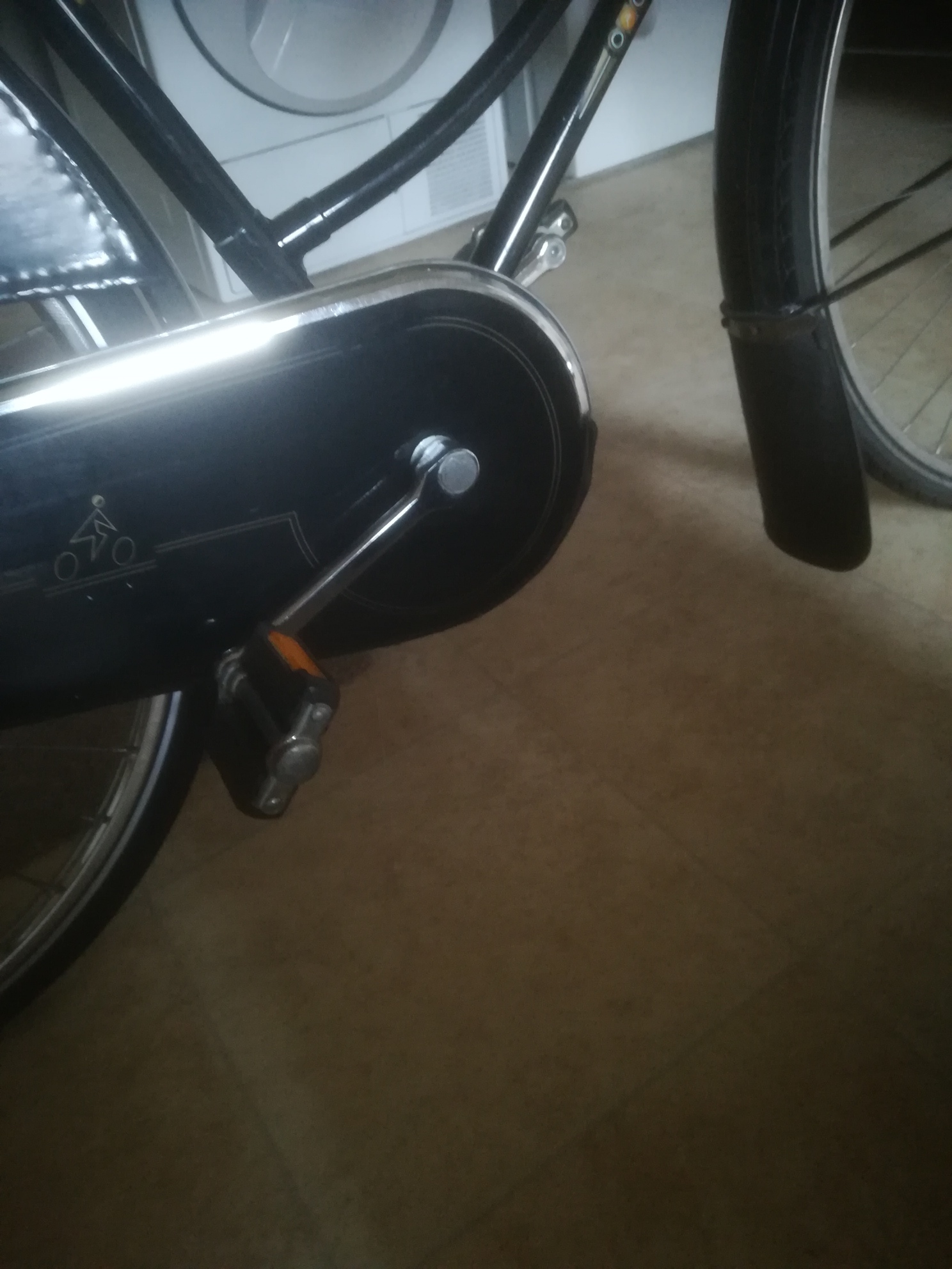

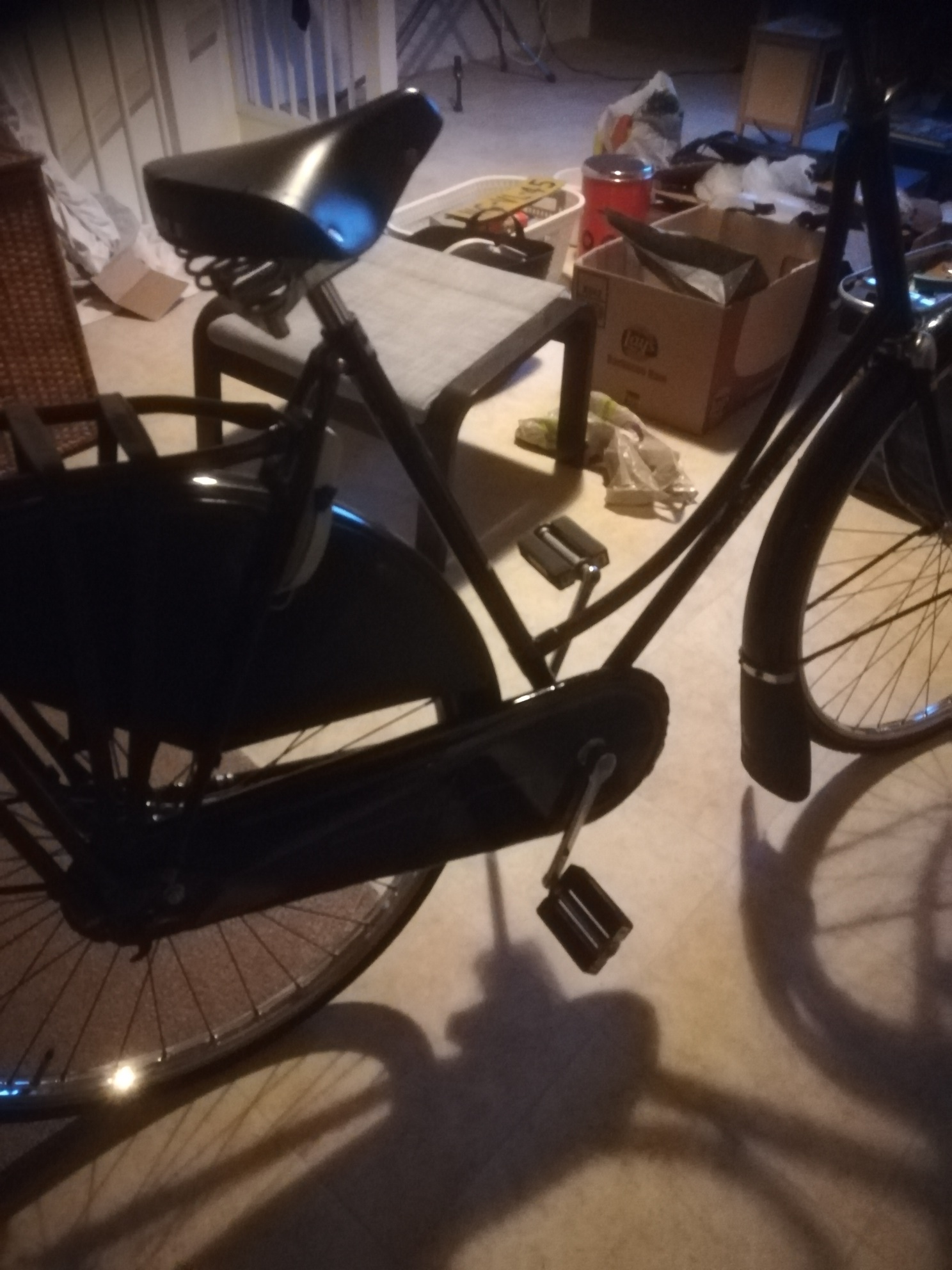

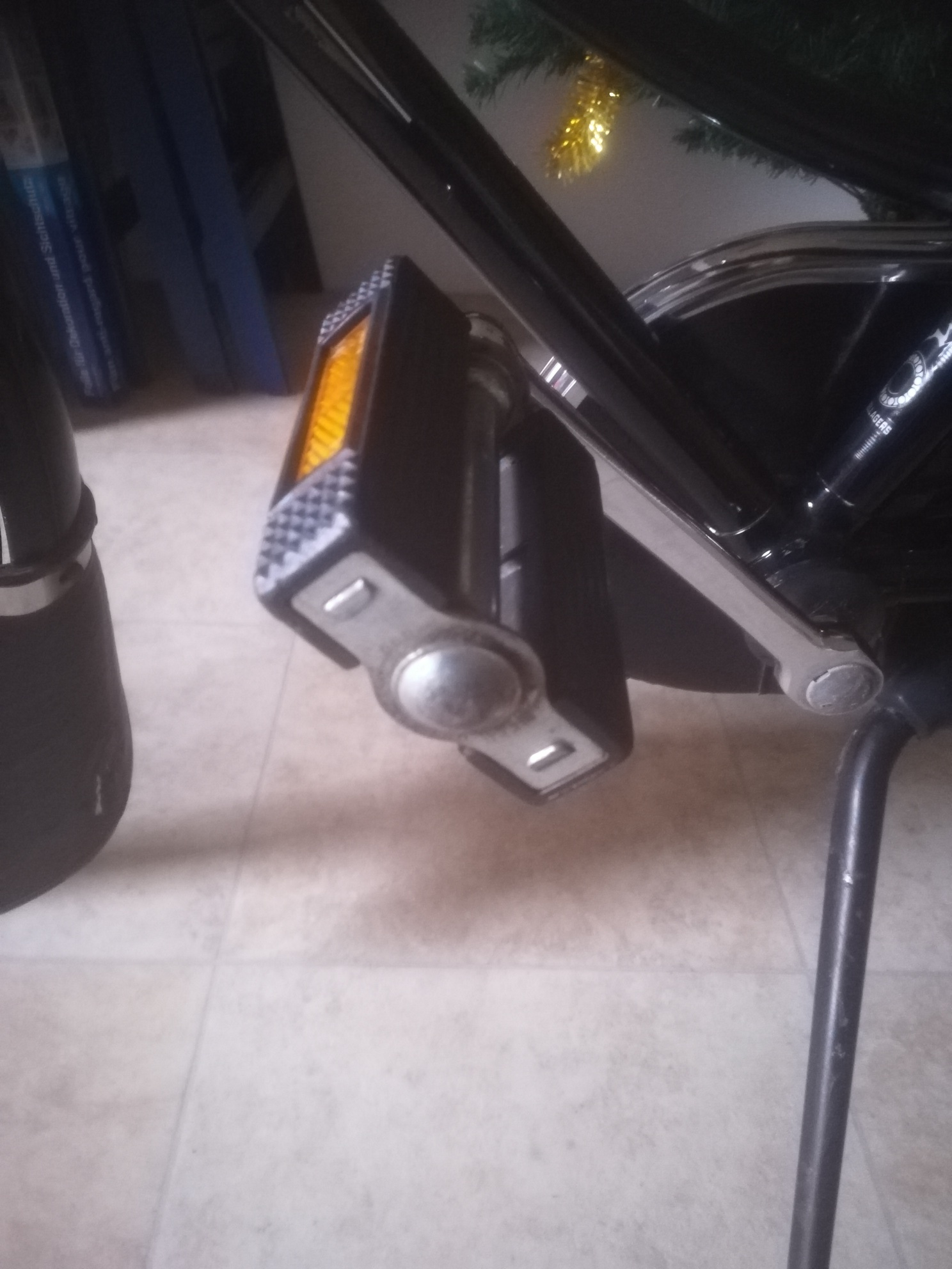

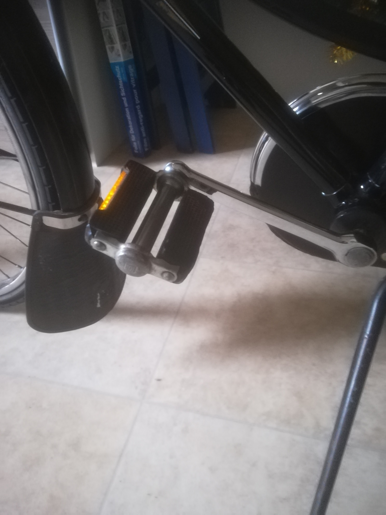

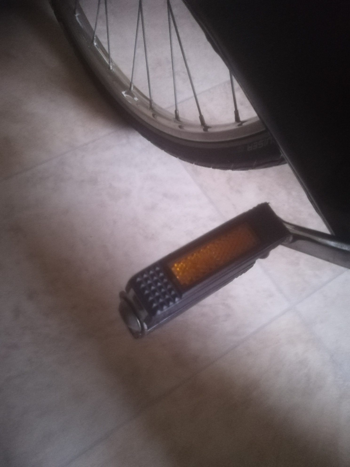

de trappers er op gezet . Weco 450 trappers.
om de oude trappers los te krijgen , was erg zwaar. moest ik extra kracht zetten.
de Weco 450 trappers er op gezet. net als in het jaar 1991 , toen nieuw was .

om de oude trappers er af te krijgen , het is zwaar om het los te krijgen, daarna met veel spierkracht los gekregen.daarna de vierkante trappers er op.

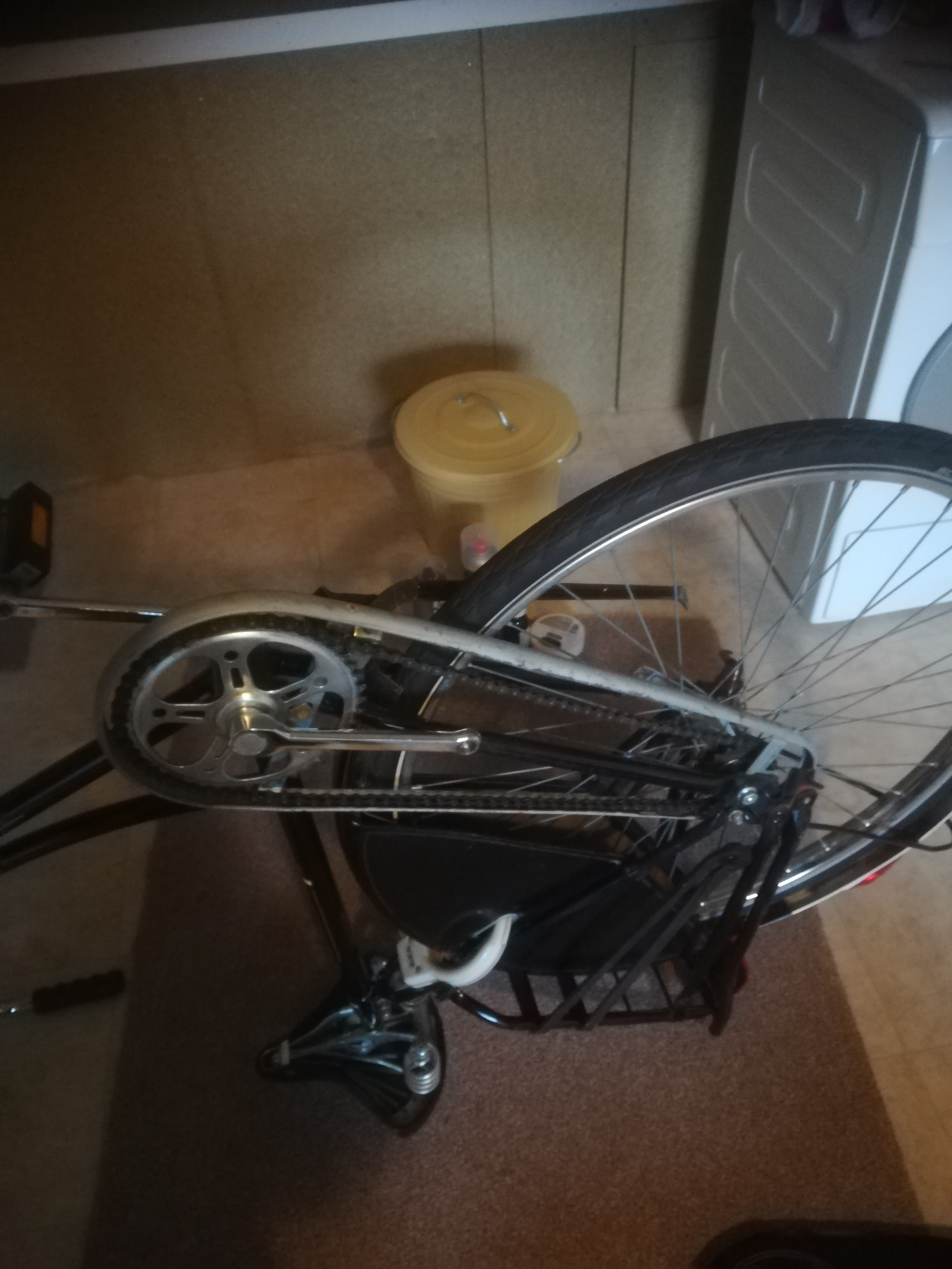

ik ben weer de opoefiets bezig geweest.
ik had geen zin om nog zo lang te wachten tot het lente wordt ,als het mooi weer wordt in Maart.
het duurde te lang ,dat ik in februari weer aan de gang ging met de opoefiets, anders duurt het wachten zo lang.het begint weer te kriebelen om weer met de opoefiets weer aan de slag te gaan.

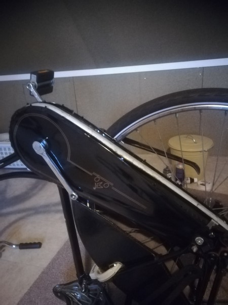

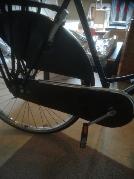

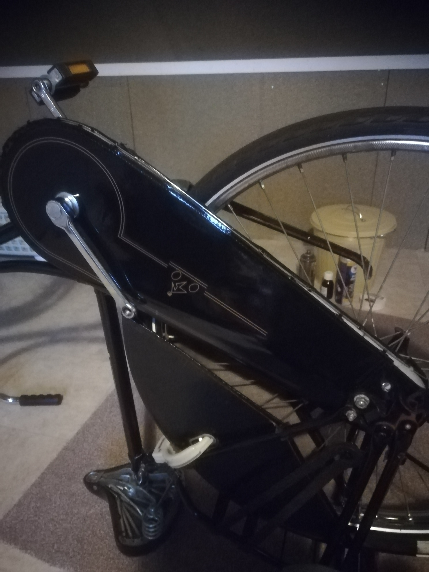

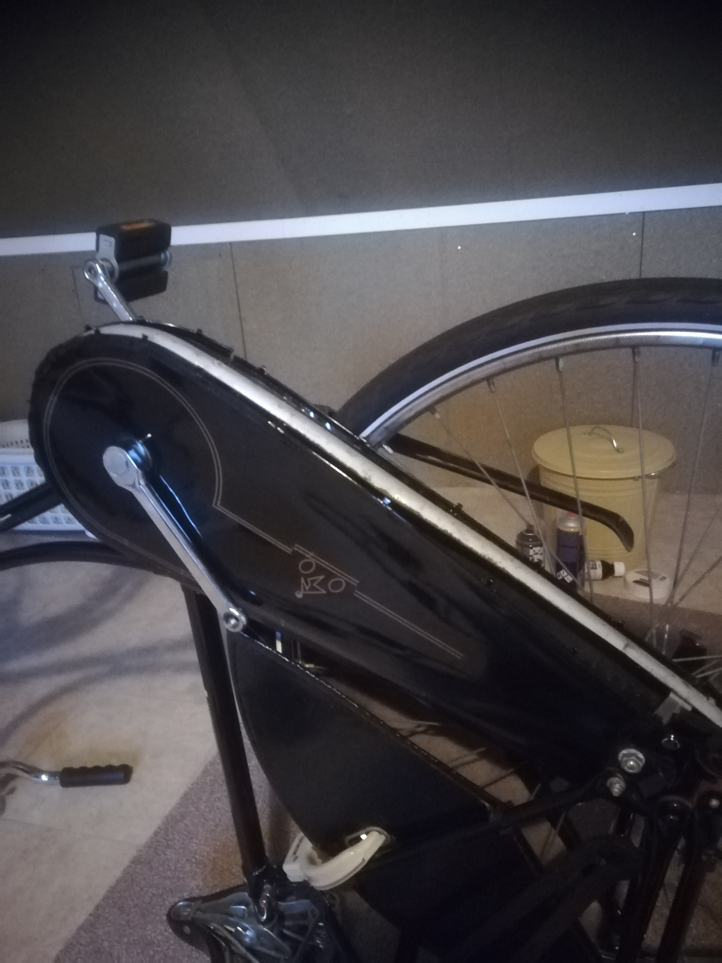

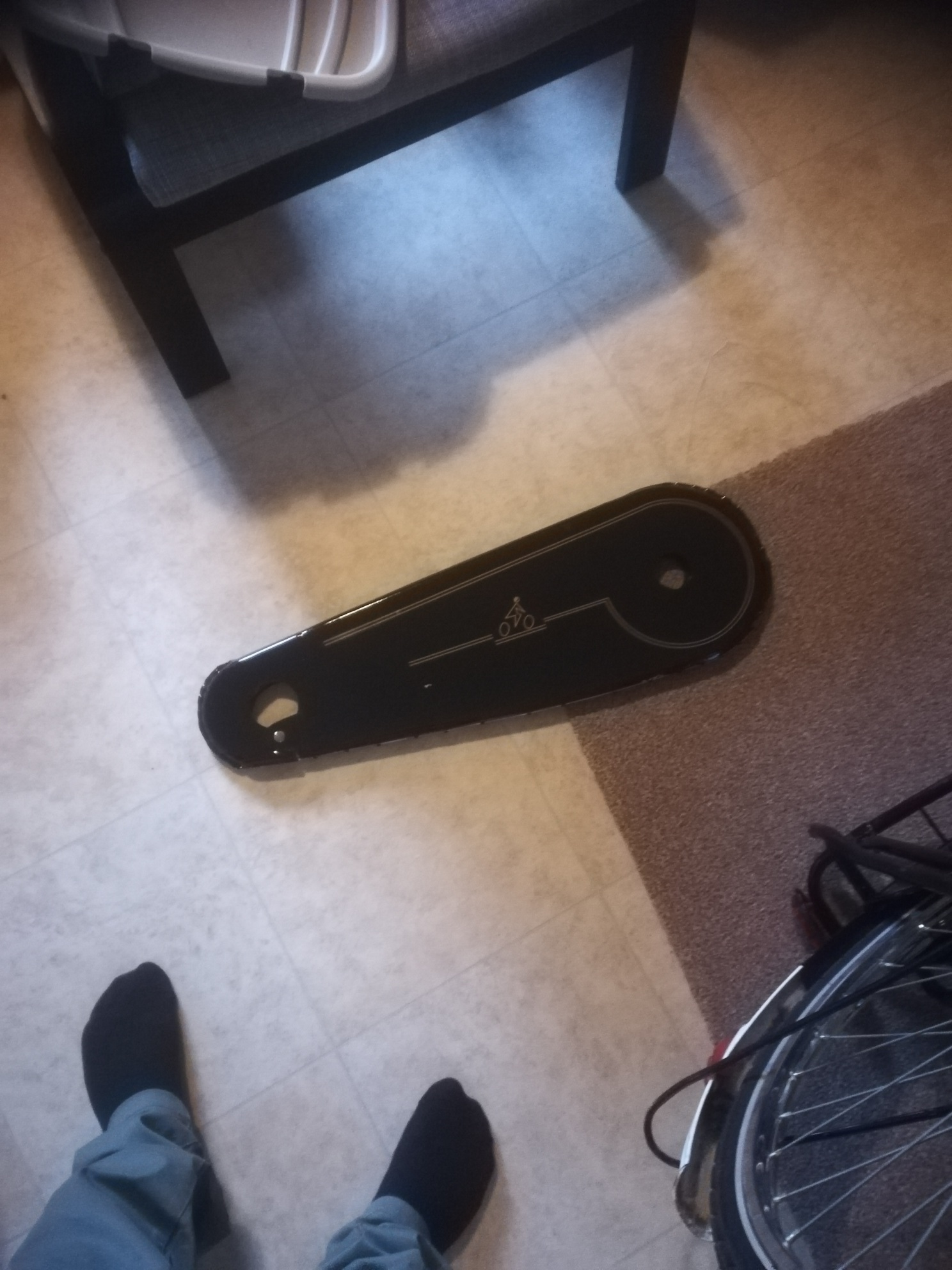

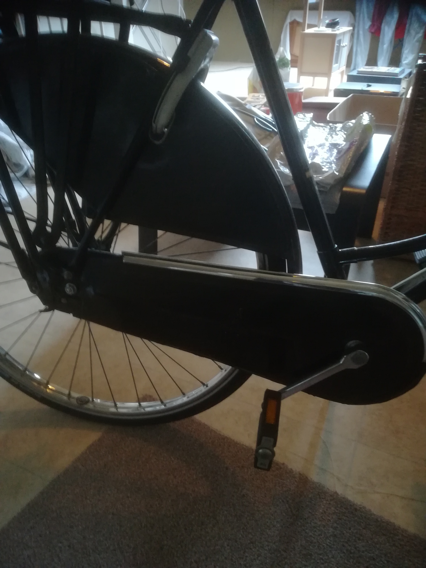

de oude kettingkast is kapot zaten scheurtjes en deukjes in.
eerste de oude er afgehaald. het was in 5 minuten er afgekregen .met trekken
daarna lag de kettingkast er af. toen was het zo .
heb de nieuwe kettingkast er op gedaan , het was wel een 1 uur 20 werk ,om het er om heen te krijgen.
het moest voorzichtig gebeuren ,anders kan het scheuren.
weer netjes om heen gekregen
daarna de met ijzerdraad .aan de onderkant dicht gevlochten.
de knopjes dicht geklikt. het is dan hellemaal dicht.
daarna wou ik het vorkje er in doen .in de kettingkast lakdoek .het lukt niet.
paar keer geprobeerd . ik durf niet hard te duwen anders gaat het scheuren daar ben ik bang voor.
daarna heb ik nog een zwarte ventieldop er op gedaan.

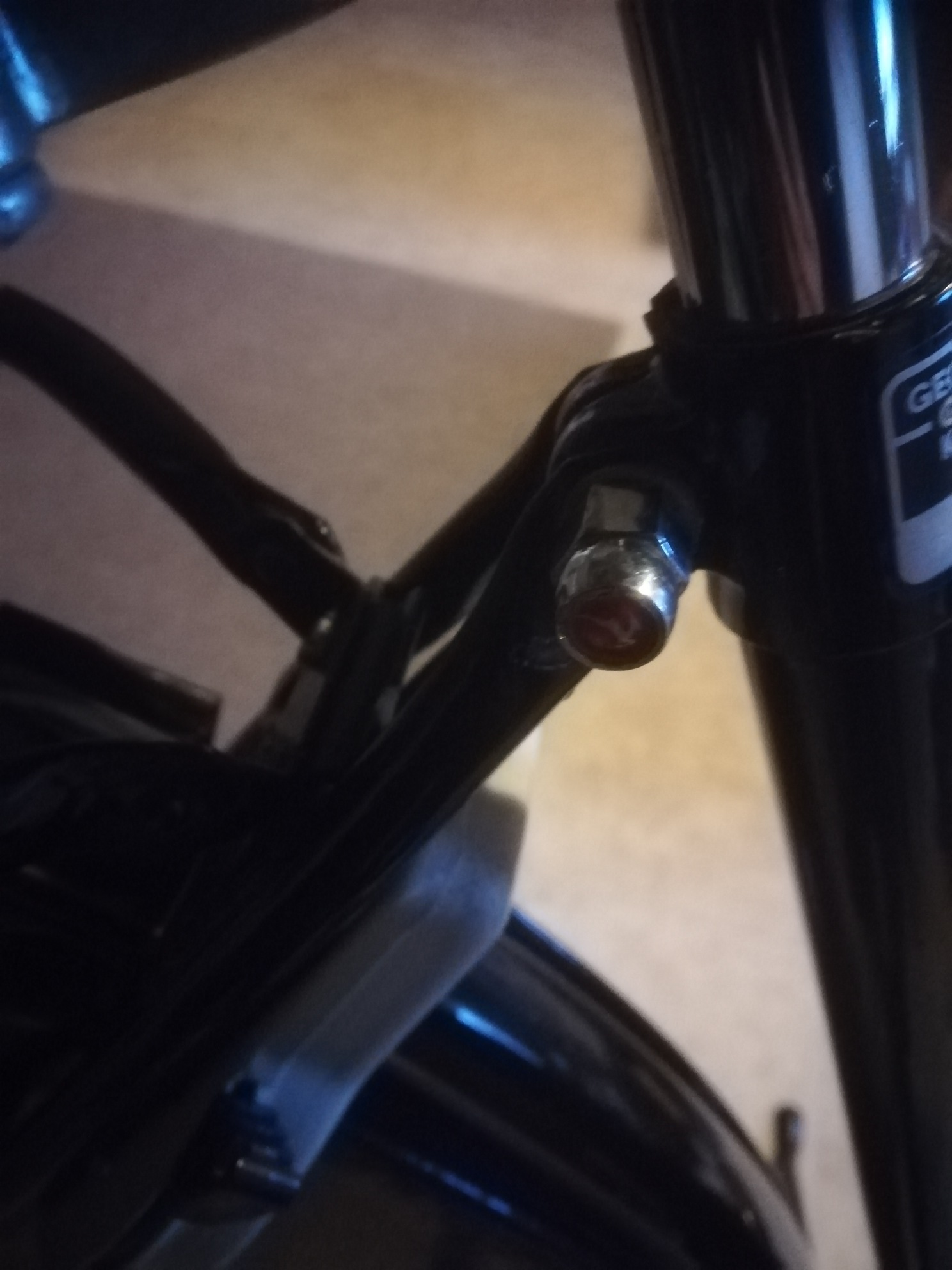

gazelle zadel bout die er op zat was hellemaal verroest en lelijk geworden.
dan een nieuwe gazelle zadel bout op gezet.

Vikram, fietsen maken kan vanaf 1 januari!vikram52 schreef: ↑23 feb 2020, 20.14 ik had geen zin om nog zo lang te wachten tot het lente wordt ,als het mooi weer wordt in Maart.
Het is wat laat maar die kettingkast beugels zijn erg roestgevoelig. Grondlak erop en dan verf, dat kan goed. Althans, dat was mijn methode voor de dagelijkse fiets. De laatste keer - en voor de zo origineel mogelijke oldtimers - geldt misschien wat anders. Blanke lak of de bekende conserveerolie kan ook. Dan blijft je beugel mooi en dat werkt ook prettiger als het eens los moet.
Het is daarna aan te bevelen met het vorkje te beginnen en daarna de drukknopen (vet eraan), dan zit er nog niet zo een spanning op het doek. Daarna het ijzerdraad vlechten. (Dank Elibert, voor je reactie over de juiste volgorde, bij deze aangepast.) Overigens, drukknopen open maken door ze met een schroevendraaier los te wippen, om te voorkomen dat je het doek kapot trekt.
