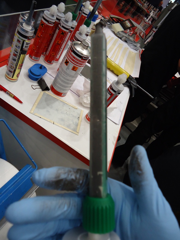

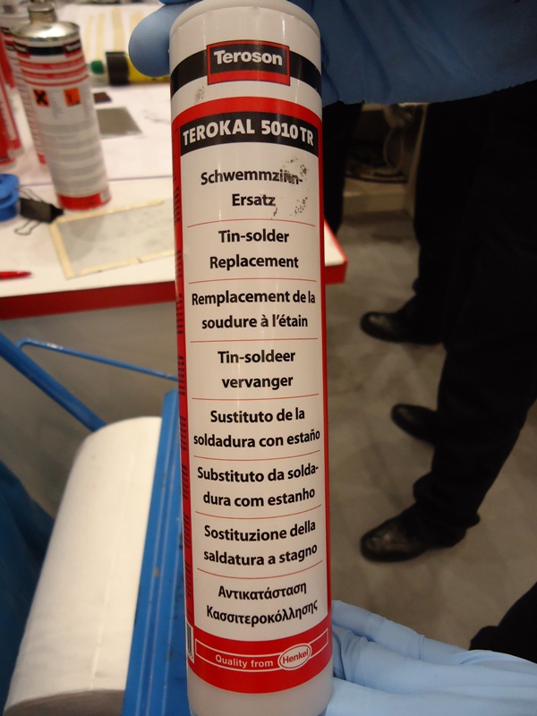

asterduc schreef: er bestaat ook zoiets als koud soldeer. Eigenlijk een vermetaliseerde plamuur.
Op de automechanika in duitsland zag ik een demonstratie van Loctite. Het produkt was nog nieuw en noemde 'koudsoldeer', maar ik vind het nog niet op de Loctite website. Het 2-komponentenproduct zat in spuitkoker en werd dmv een gewone kokerspuit en een speciale spuitteut naar buiten gebracht. Die teut moet telkens vervangen worden. Eens het product op het metaal is aangebracht heb je 45 minuten tijd om in vorm te trekken (bij verwarming gaat het hardingsprocess sneller). Daarna is het keihard en ziet eruit als blank metaal. Het moet dan ook verder als metaal bewerkt worden.
ik kwam net de fotos tegen die ik destijds heb gemaakt.
tin soldeer vervanger.JPG (167.95 KiB) 6688 keer bekeken
tin soldeer vervanger menger.JPG (181.68 KiB) 6688 keer bekeken
Het produkt draagt de naam 'tin soldeer vervanger' en is een produkt van Henkel. Met de eerder genoemde benaming zat ik er volledig naast :oops: , waarvoor excuses.
Op de Benelux site vind ik er nog niets van terug, wel op de duitse en de .com sites.

volgens de duitse site gaat één patroon 35 euro kosten en 5 euro voor de mengteut (voor éénmalig gebruik).
Niet echt een goedkope oplossing, temeer omdat het patroon te groot is voor de meeste van ons. Daarnaast kost het je nog elke keer je een deel aanmakt nog een mengteut ook.
Laat ons hopen dat ze nog een kleine versie uitbrengen (zoals bvb zo'n klassieke exopy dubbelspuit). Of dat gaat gebeuren betwijfel ik echter.
Het product is nml zeer hard en daarom is heel wat druk nodig om uit het patroon te krijgen. Met een patroonspuit lukt dat nog net denk ik.
