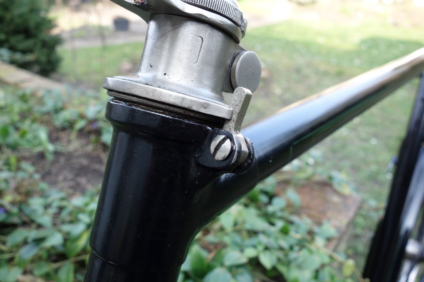

Ik ben maar weer eens verder gegaan met de Fongers CCG65.
Het zijn echt interessante fietsen qua uitrusting en onderdelen.

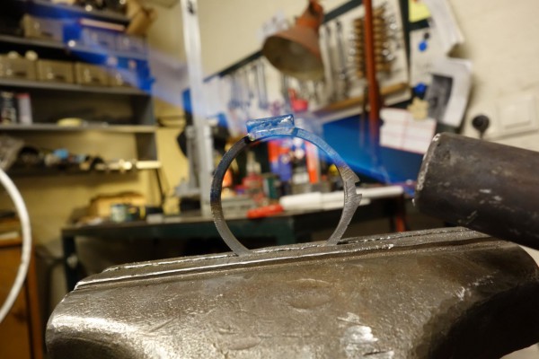

Deze fietsen hebben nog een stuurslotje met een pal.
Iets waar Engelse fietsen rond 1900-1915 mee uitgerust waren.
Daarna verdween het grotendeels uit de ontwerpen.

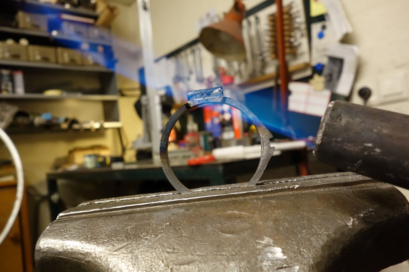

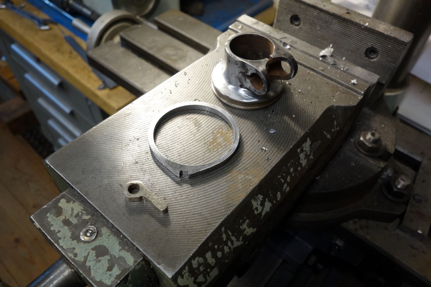

Bij deze fiets was het onderdeel waar de pal in inhaakt weg geraakt en ik heb het dus maar nagemaakt.
Het uitsteeksel met de inham heb ik er aan gelast voordat ik het op de draaibank uit een massief stuk rond 50 heb gedraaid. Daarna moest er nog een stukje buis aan gesoldeerd om de ring te kunnen klemmen.
Het is een constructie waarbij dus de fixatie nooit tot een geblokkeerd stuur kan leiden. Dat was met enkele Engelse fietsen wel anders. bijvoorbeeld Sunbeam heeft een vaste inkeping die mocht het slot er op gaan een gevaarlijke situatie kan geven.
Dit maaksel zie ik als een tijdelijke oplossing. de balhoofdstrop is namelijk door het opnieuw verchromen haar Fongers Groningen logo verloren en ik hoop later nog een komplete strop te vinden die dat nog wel heeft.
Het type stuurslot is van het laatste type. De eerder fietsen hadden het palletje aan een kant opgehangen met een bladveertje als standbepaling.
Dit laatste type heeft een spiraalveertje met stoot nokje in de schacht onder het palletje. Net iets mooier en ''weggewekter'' .

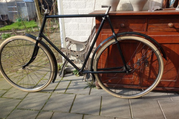

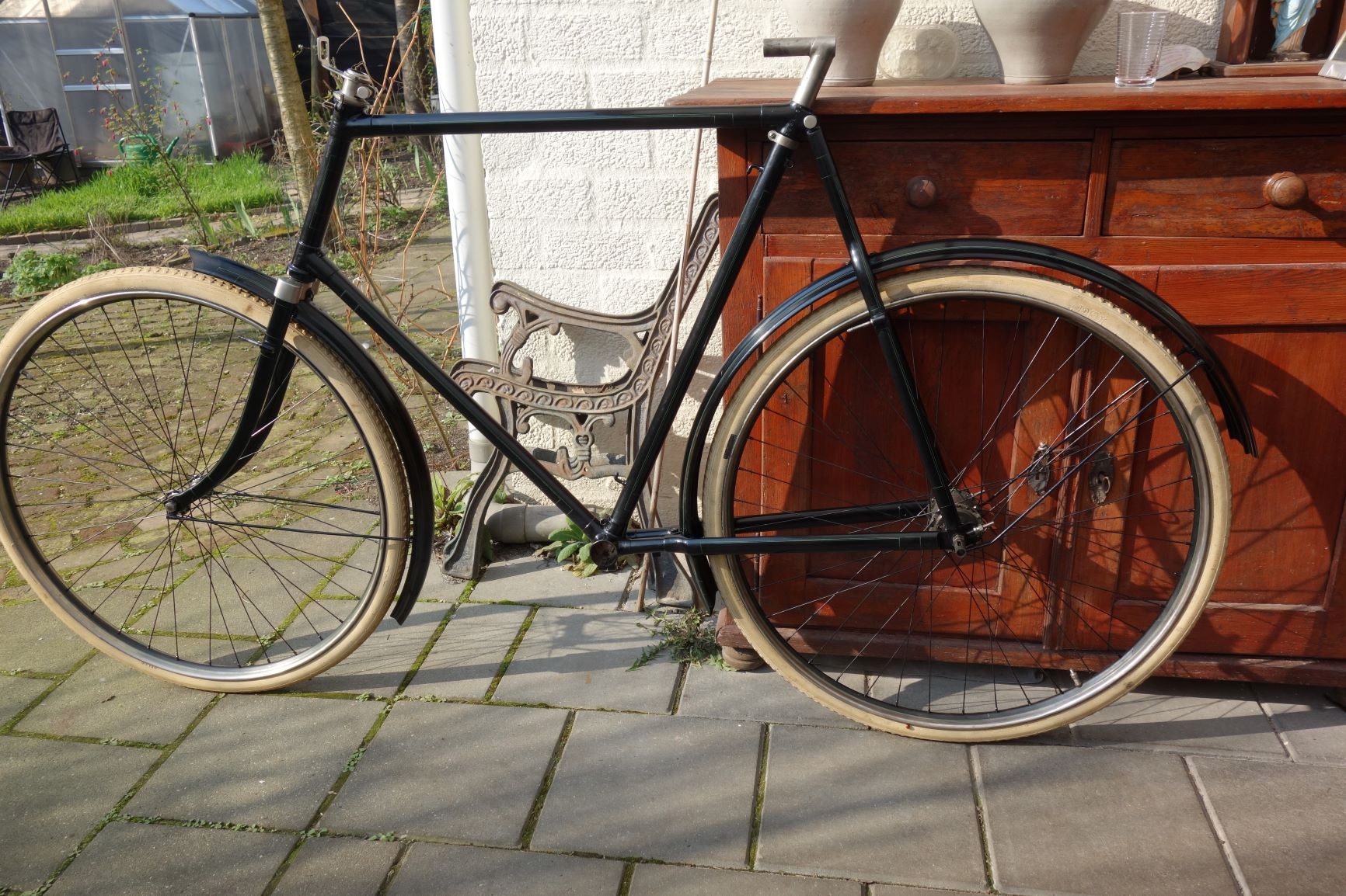

Ik heb de fiets inmiddels ook gespoten en gebiesd.
De lak is een dure autolak (16 euro per bus)omdat dat de enige lak so-far gevonden die echt zwart is. Na het spuiten heb ik met schuursponsjes en polijstmiddel de lak wat verouderd en glad gemaakt. Ziet er heel goed uit.
Een deel van het voorspatbord is origineel zwart met biezen . Je ziet geen overgang of je moet heel goed kijken.
Hier en daar moet ik de biezen nog wat verbeteren Een aansluiting netter maken en hier en daar wat weg poetsen.

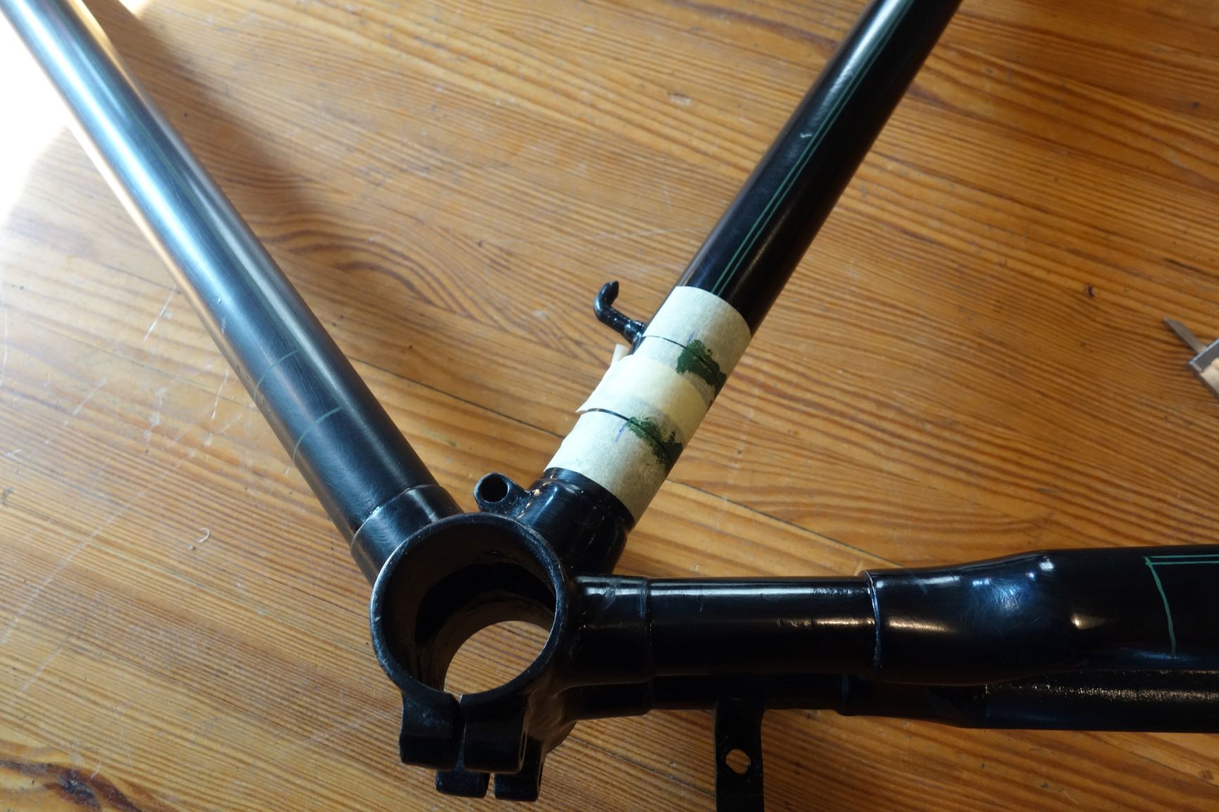

Het patroon is van het moderne ontwerp waarbij de lijnen geen gesloten rechthoek vormen (zoals bij andere fietsen) maar juist andersom zijn uitgevoerd. De dwarsverbindingen lopen van ''het papier af'' zou je kunnen zeggen. Weer een leuk kenmerk vind ik maar ook lastig op sommige punten.
Ik heb de verbindings biezen achterlangs met plakband uitgezet.
Dit omdat ik met een biezentrekker (met wieltje) niet achterlangs kom en haaks kan blijven en op het goede punt aan de achterkant weer aansluiting zal vinden.
Met de plakband werkt het vrij goed. Je met het wel goed aanwrijven anders kruipt de lak er onderdoor.

De fiets staat nu op haar wielen maar er is nog veel te doen aan remmen en ook het stuur is nog niet ingevuld.
Een aantal stuur onderdelen heb ik maar de remstangen van het stuur zal ik moeten namaken.

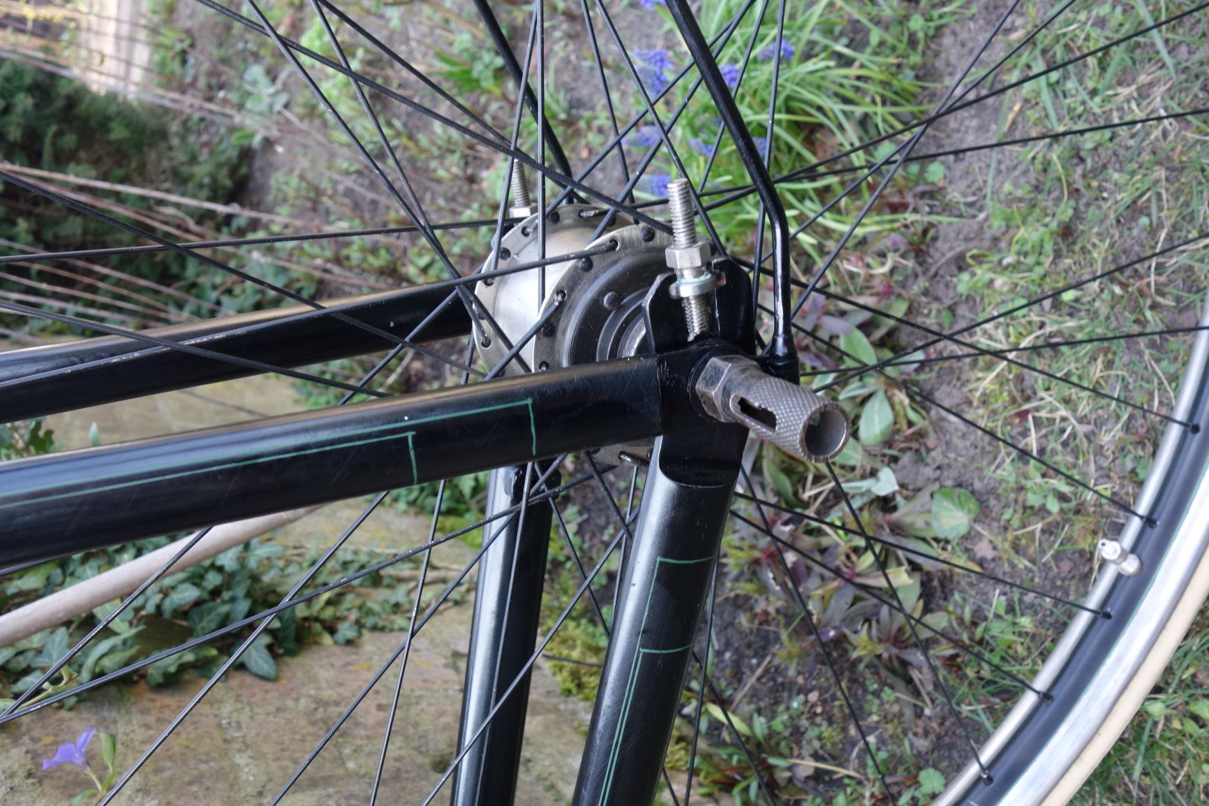

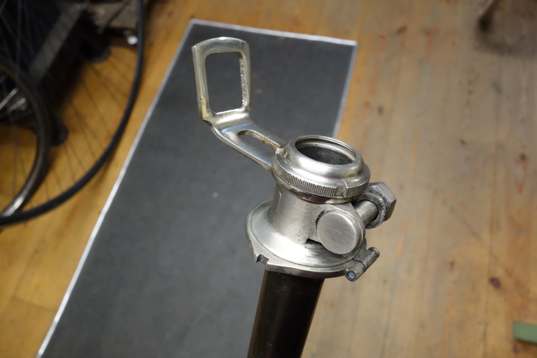

Nog even een foto van het stuurslot geplaatst. Hier zie je wat de bedoeling
is van de klembuisje met schroefje.
