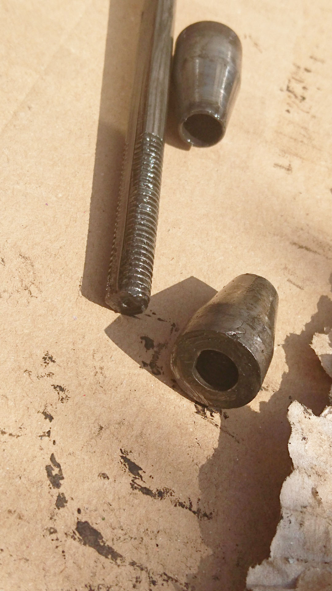

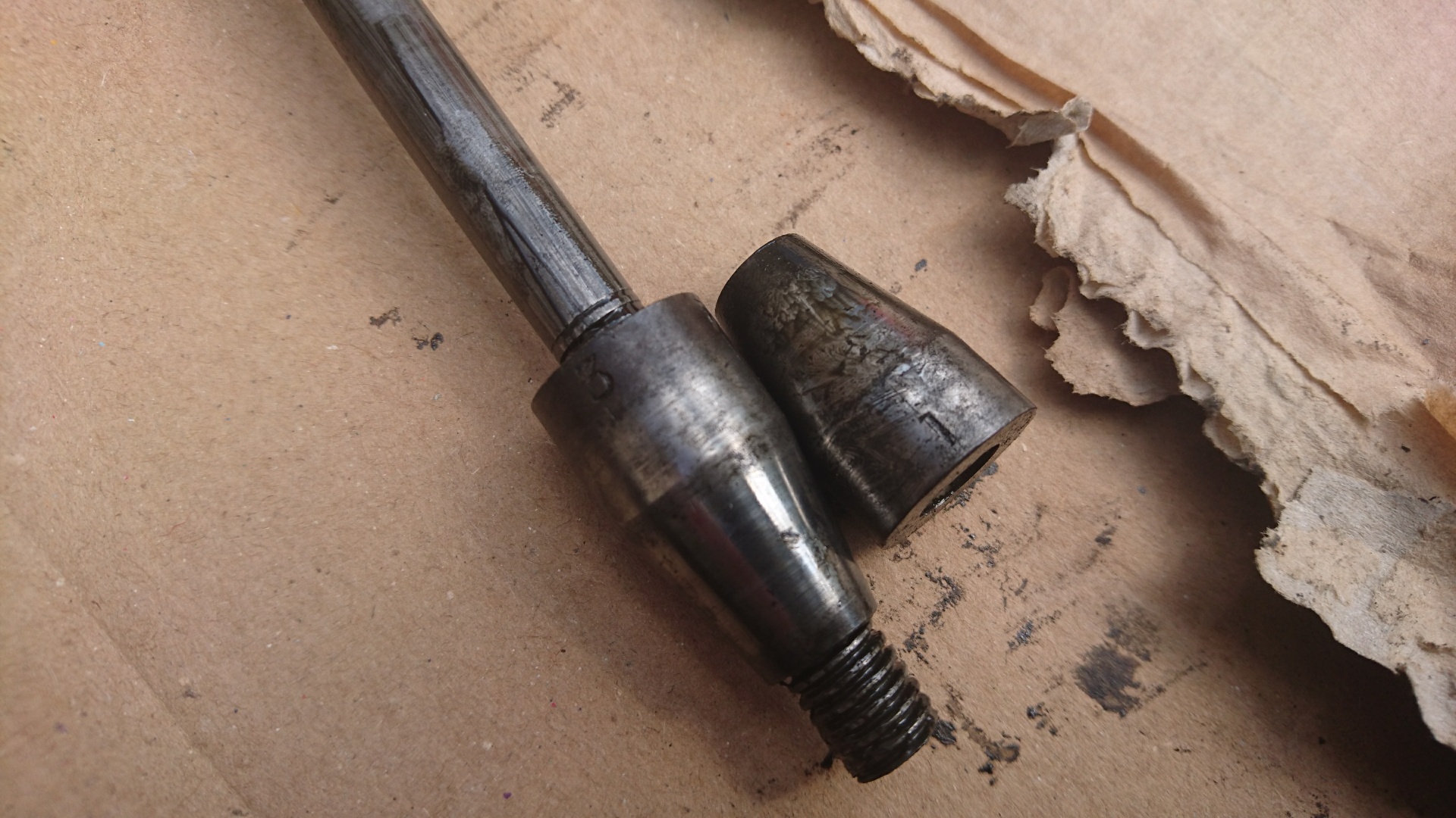

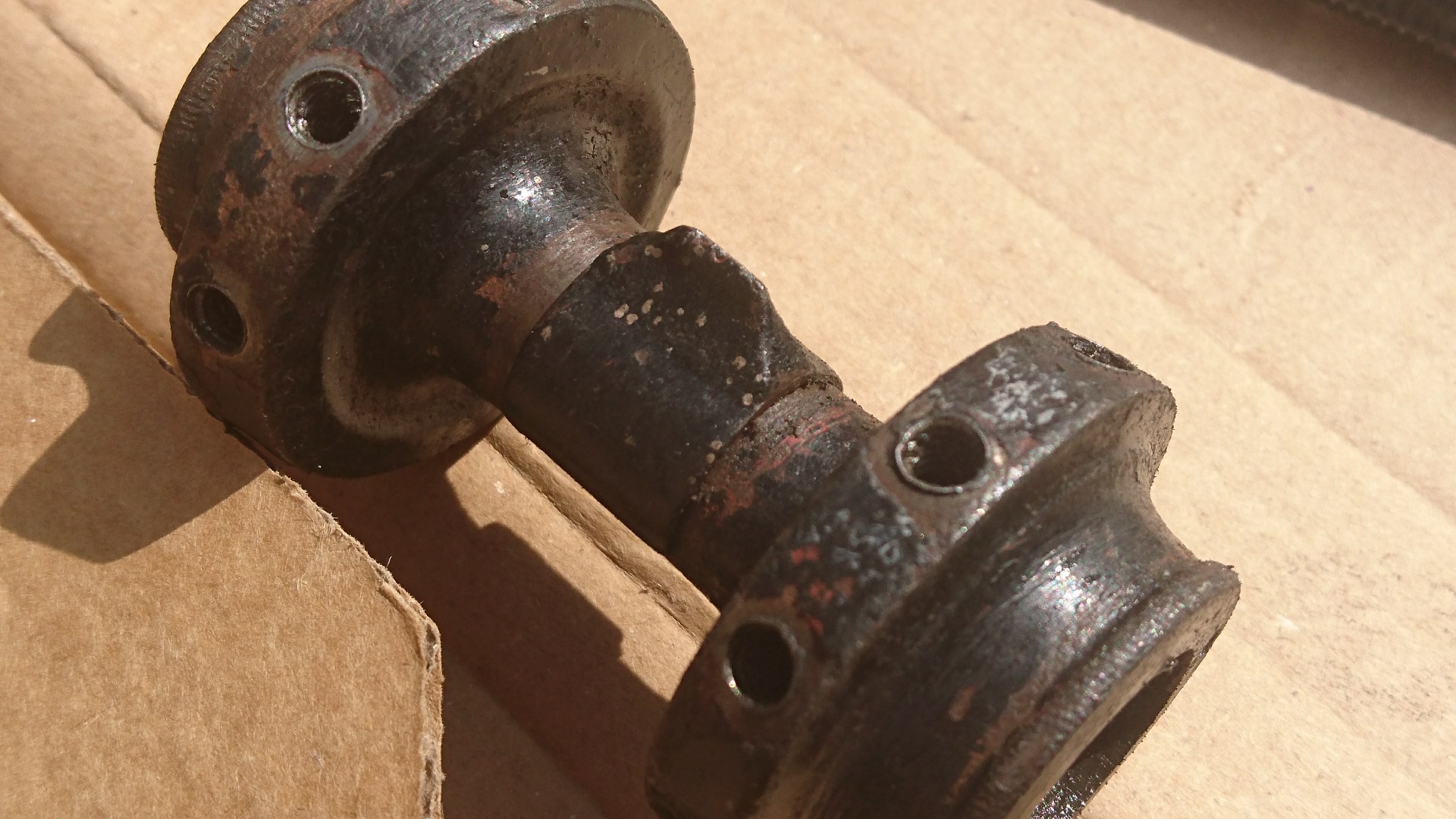

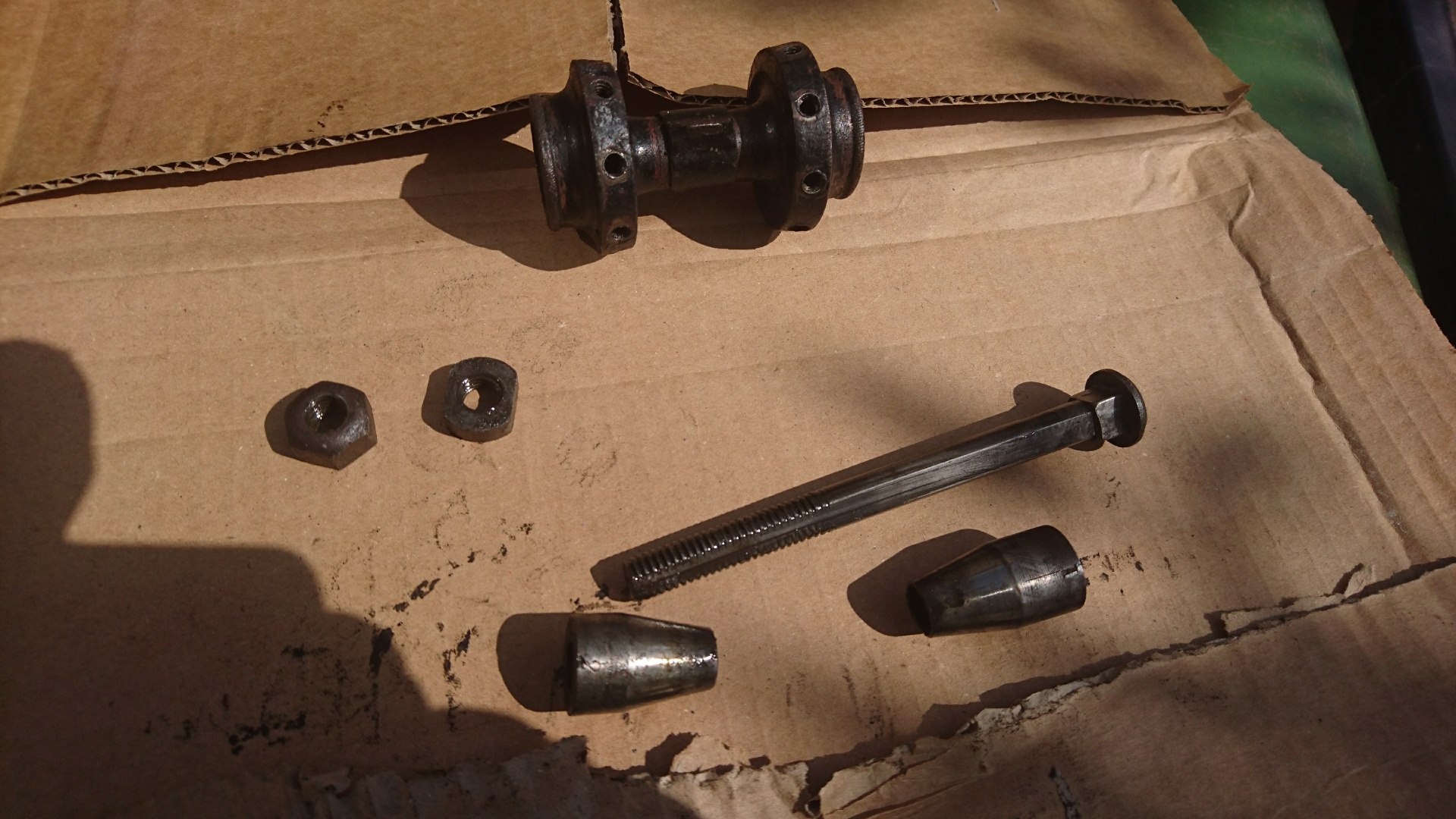

Dat zie je ook aan de achterlagers. Ik heb wat detailfoto's gemaakt van de achternaaf. Je ziet de mooi bewaarde (en genummerde) cones, de conische glijlagers. CMC was erg trots dat ze los op de as zitten en dus niet kunnen vastdraaien. Daartoe is de as aan één kant afgeplat.
Dat werkt goed zolang het niet versleten is. Ik heb een fiets waar de 'losse' cones flink zijn ingevreten op de as en dan is het een flinke klus om het weer spelingsvrij te krijgen.
Het dopje midden op de as is typisch CMC, je kunt het over de as draaien en dan komt het oliegaatje vrij.
Mooie constructie.
Aan de zijkant van de naaf is een gekartelde rand zichtbaar. Die zul je eruit kunnen schroeven; heb ik niet gedaan. Er zit een leren keerringetje in en dan noemen ze het 'guaranteed dustfree cones'.
