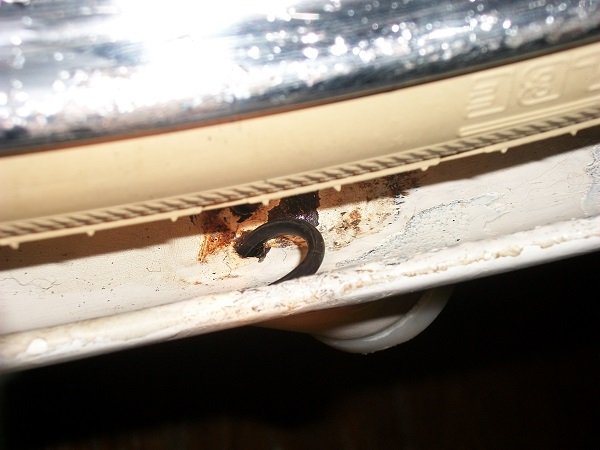

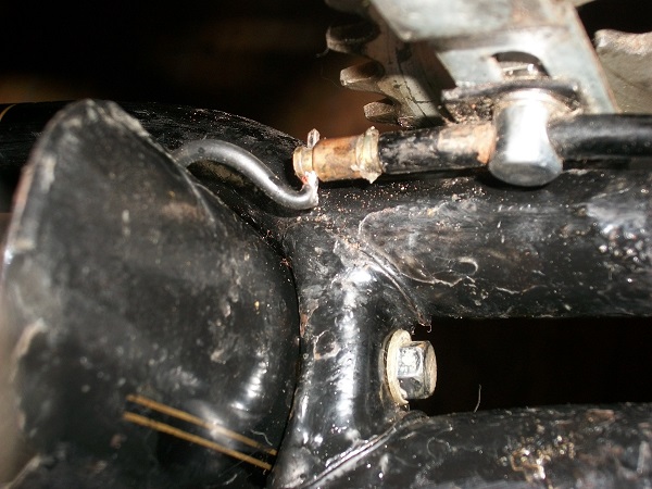

Ik zocht wat foto's die ik ergens op het forum had gezet; mijn digitale fotobestand is helaas gesneuveld met de computer...

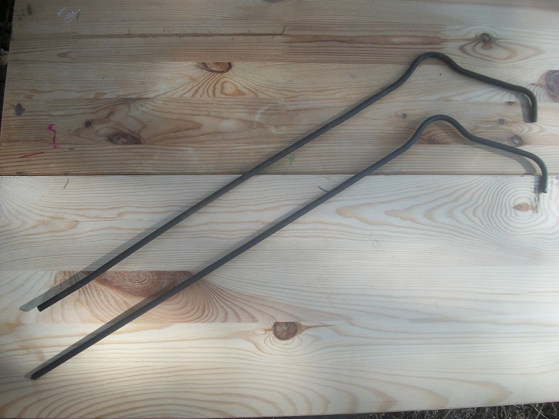

Ik ben geen Gazelle kenner, maar mijn twee no.8 (1940 en 1956) hebben inderdaad zo'n genoemde buis.
De fiets van 1940 een holle buis waar de draad doorheen gaat, en de fiets van 1956 meer een staaf met isolatie.
Daar is de draad direct aan bevestigd.
Deze zit geïsoleerd bevestigd in ogen aan het frame.
Bijgaand wat foto's (de "holle buis" is de losse op de foto; ik had 'm nagemaakt omdat de draad er onwrikbaar in vastgeroest zat)
Ik heb echter geen idee of dit systeem alleen op de luxere Gazelle's zat.
Groet, Erwin

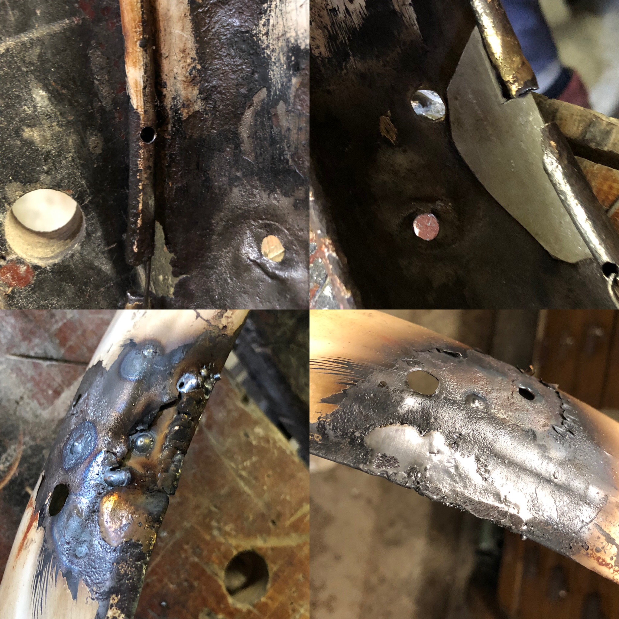

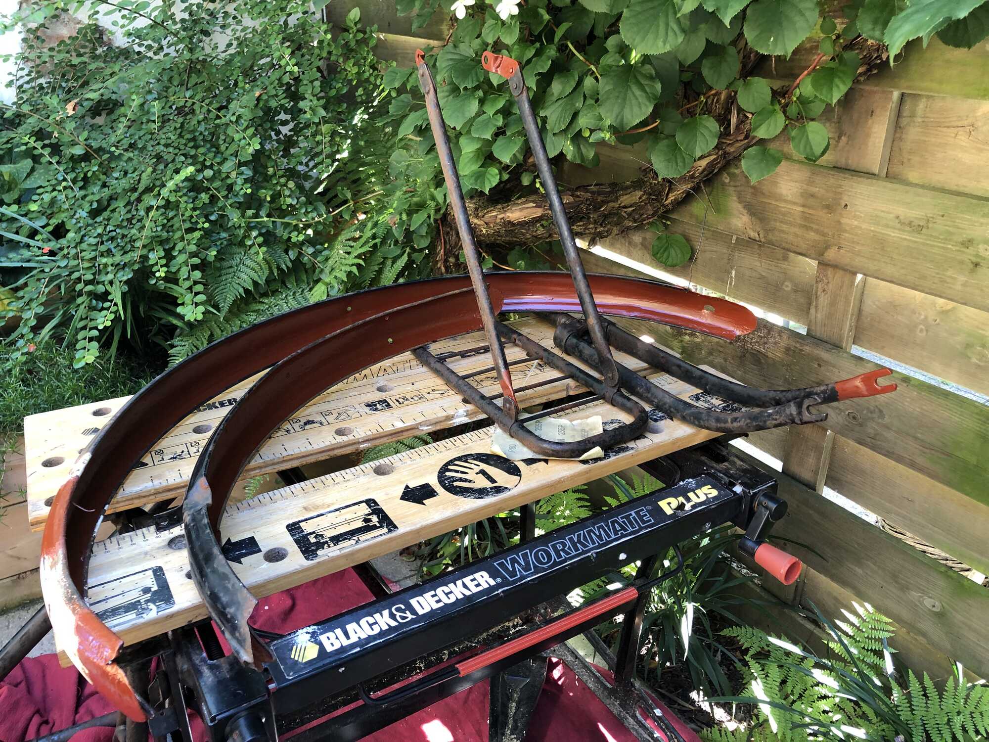

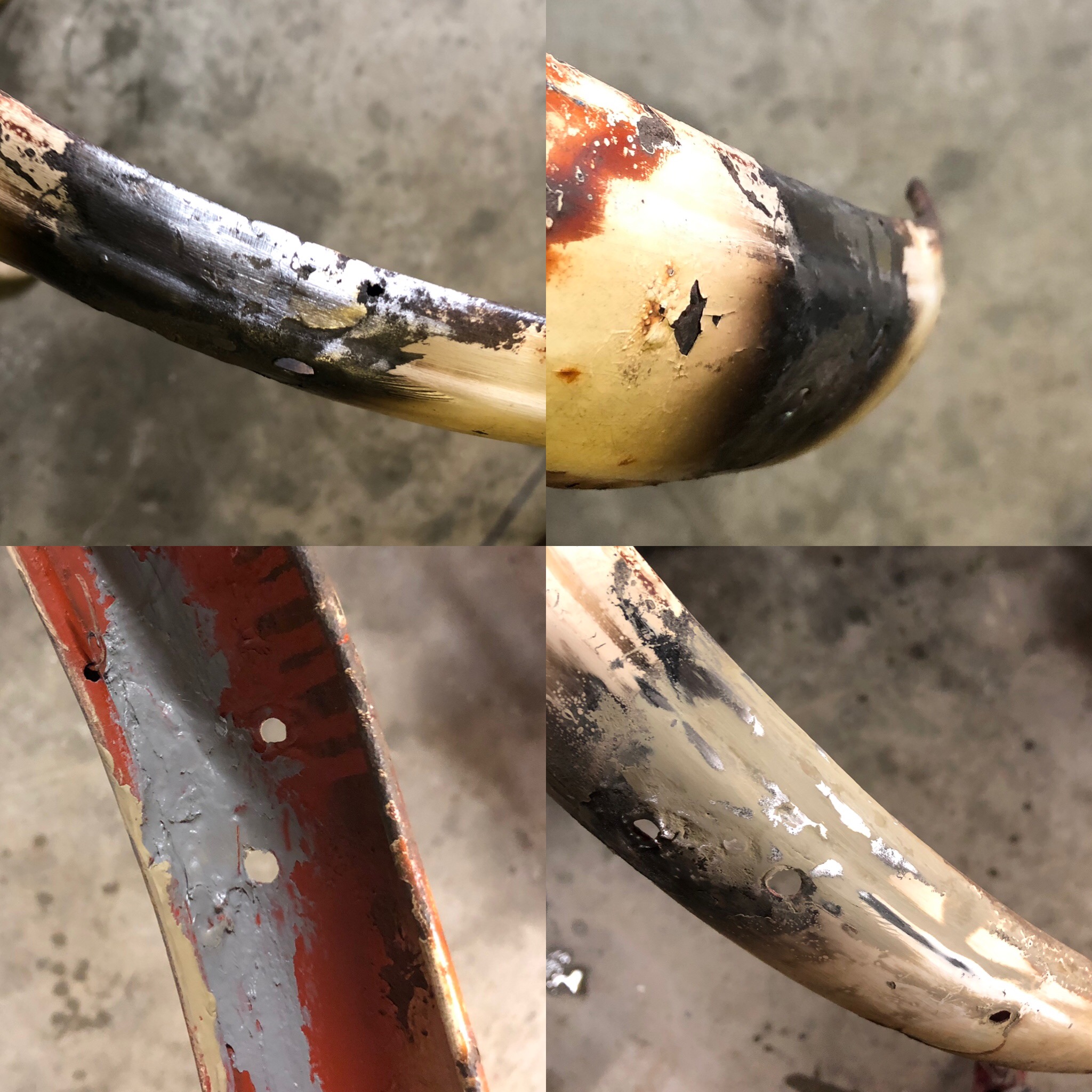

Vandaag een poging gedaan het achterspatbord weer een beetje te herstellen. Hij heeft aardig geleden dus de vraag was een beetje hoeveel er nog gered kon worden maar het is aardig gelukt.
Omdat hij vanaf het gaatje waar de verlichtingsdraad doorheen komt is gaan roesten heb ik die een paar cm verplaatst. Het gat zat aan de rand dus alleen koperlatoen en tin leek me niet sterk genoeg. Helemaal doorlassen is vanwege het dunne materiaal ook geen optie dus er is een plaatje achter gemaakt die met een paar puntjes is vast gezet. Daarna alles vol laten vloeien met tin en geveild.
Grondverf erover, strijkkit aan de achterkant om geen vocht achter het plaatje te krijgen. De voorkant licht geplamuurd. Alles bij elkaar lijkt het weer wat. Nu nog even kijken hoe ik het ga aflakken. Ik denk dat ik zoveel mogelijk originele lak bewaar en dit als een zichtbare reparatie ga oplossen (lees alleen nieuwe witte metaallak over het gerepareerde stuk.

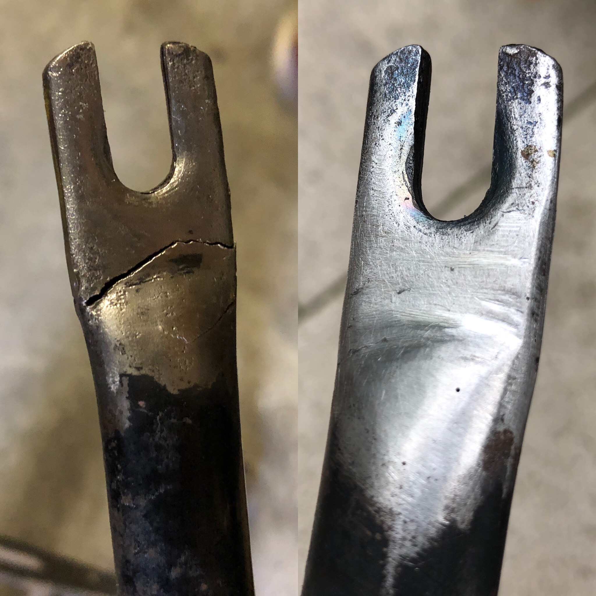

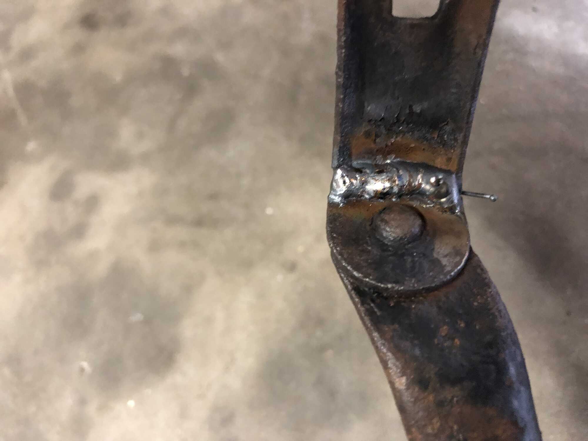

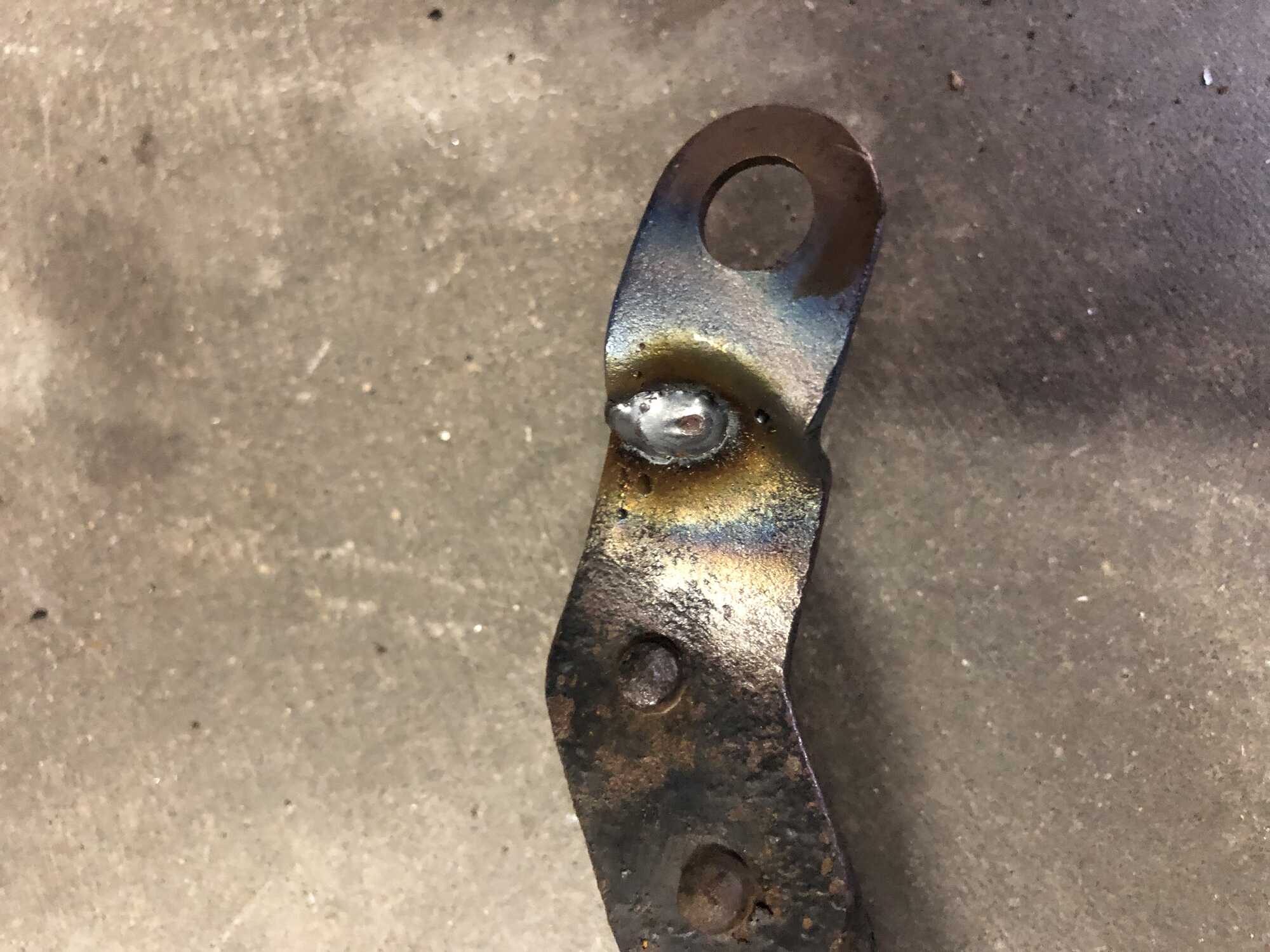

Het frame was zoals jullie weten krom. Dat is waarschijnlijk bij een ongeluk gebeurt of zoiets. In ieder geval heeft de voorvork het daarbij ook niet makkelijk gehad. Ondanks dat er met deze scheuren is door gereden leek mij dat niet echt een goed plan dus de boel maar even gelast en weer in model geveild. Die kan er weer minstens 50 jaar tegenaan!

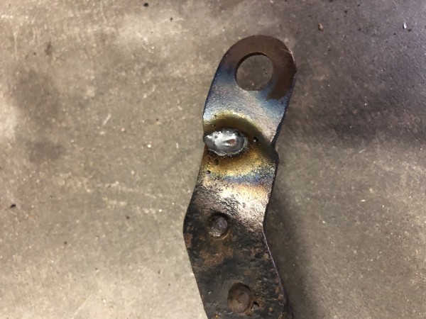

Ik probeer het zo te doen dat hij weer even de weg op kan. Ik kies soms voor oplossingen om dingen te behouden in plaats van te vervangen wat het uiterlijk misschien niet altijd ten goede komt. Bijvoorbeeld het achterrek, deze was op vijf plekken gebroken of gescheurd 😬
Laten we het er op houden dat de fiets goed en intensief gebruikt is. Ik heb alles vanavond kaal gemaakt en weer gelast. Op sommige plekken aan de binnenkant heb ik de las voor de stevigheid zichtbaar gelaten. Natuurlijk allemaal wel iets bijgewerkt (nog niet op deze foto’s).
Meeste metaalwerk is nu gedaan dus we kunnen naar het optische gedeelte en de ontbrekende onderdelen gaan kijken!

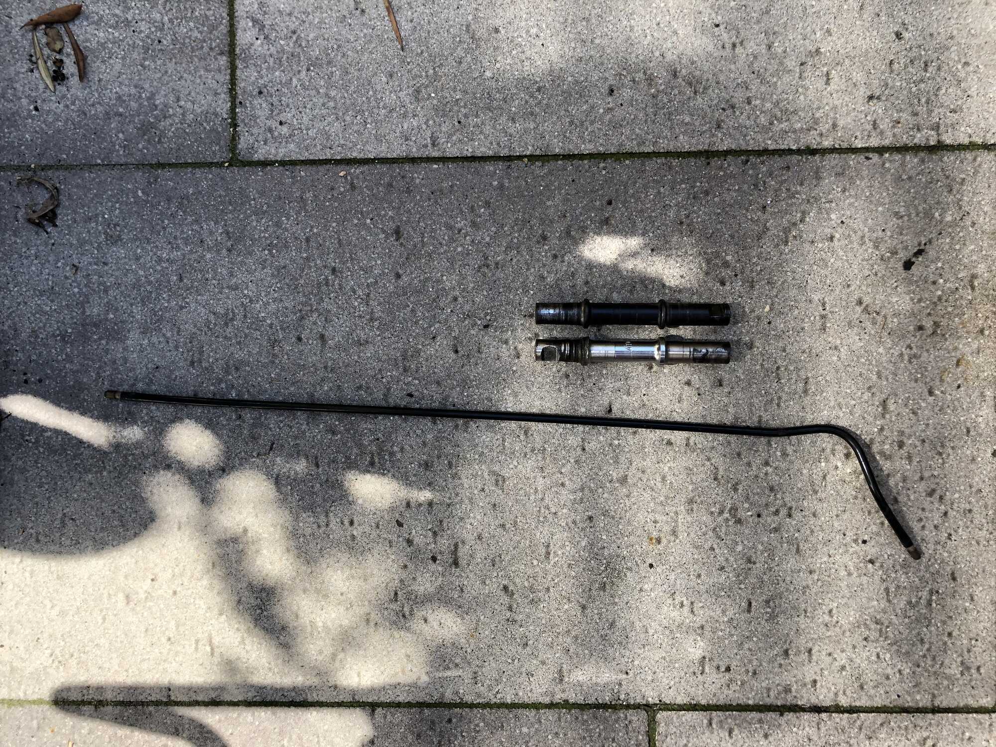

Paar onderdelen kunnen scoren in de buurt. O.a. een weliswaar gebruikte maar passende trapas en het verlichtingsbuisje wat onder de stang door loopt. Mazzel, die hoef ik dus niet te maken.
Verder nog jasbeschermers van jaren 70 gazelle maat prima voor dit doel en een Bosch koplamp die er nog redelijk uit ziet.
