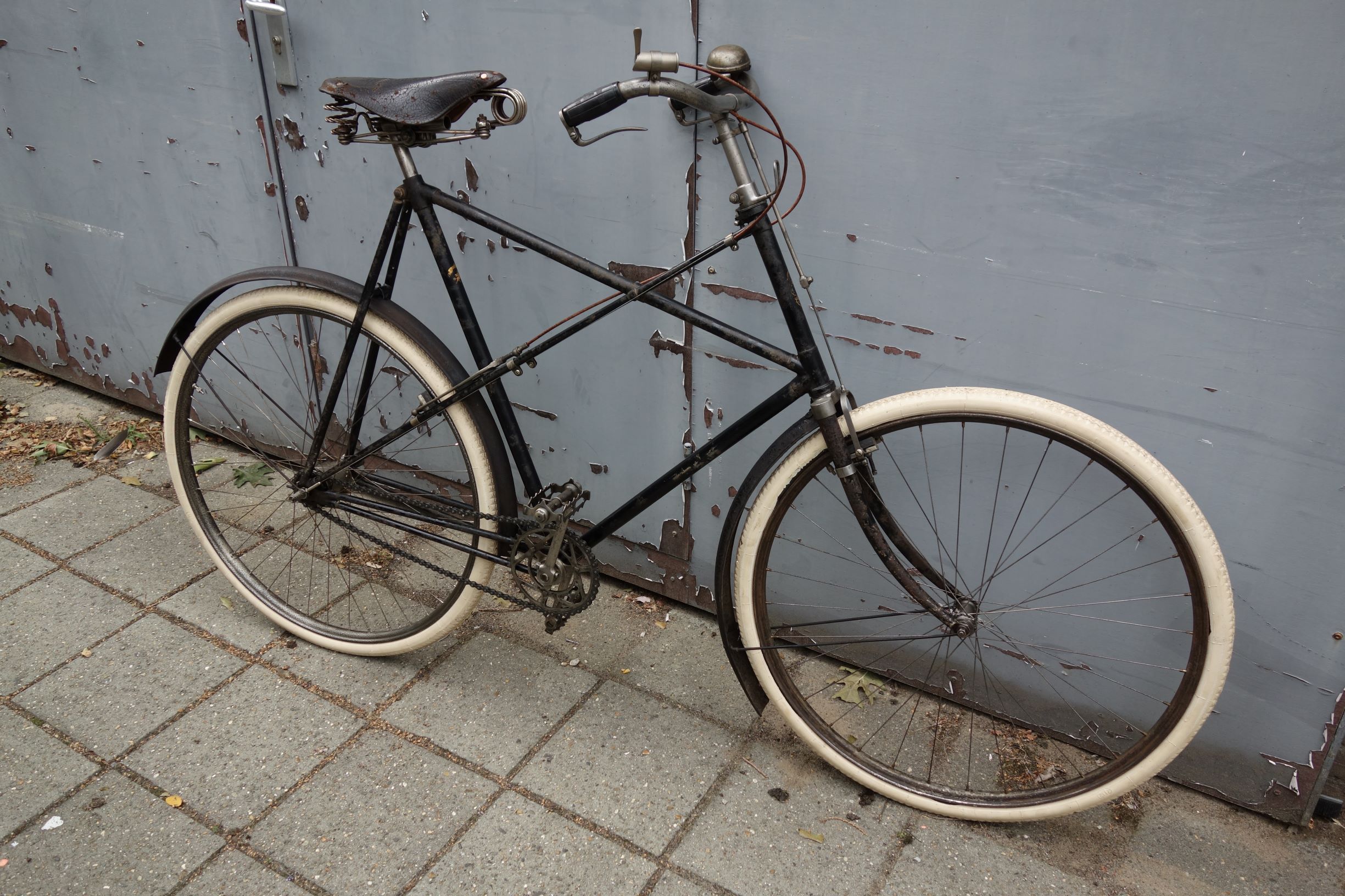

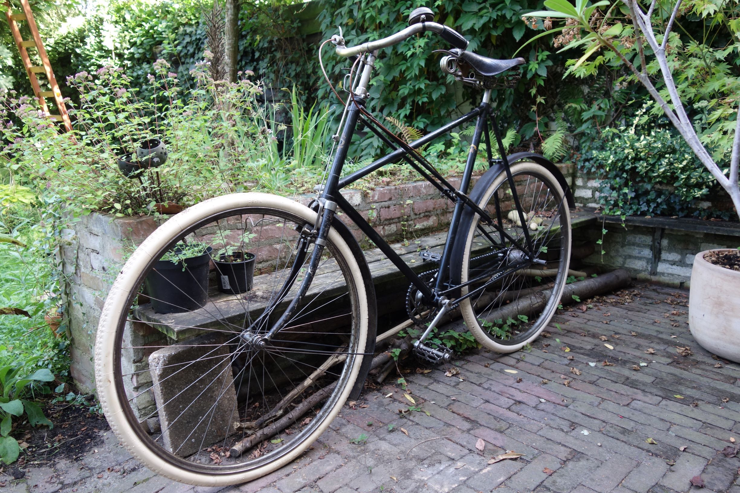

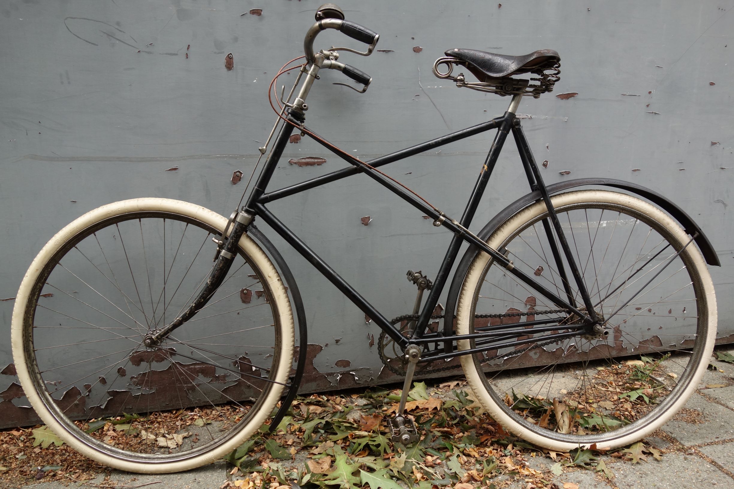

Ik ben inmiddels weer eens flink verder gegaan met de Centaur.
Er was nog al wat aan te doen om de fiets rijdend te krijgen. Vandaag voor het eerst een stukje gereden.
Beetje typische houding door de schuine stand van de vork en de korte bouw maar verder een prettige lichte fiets.

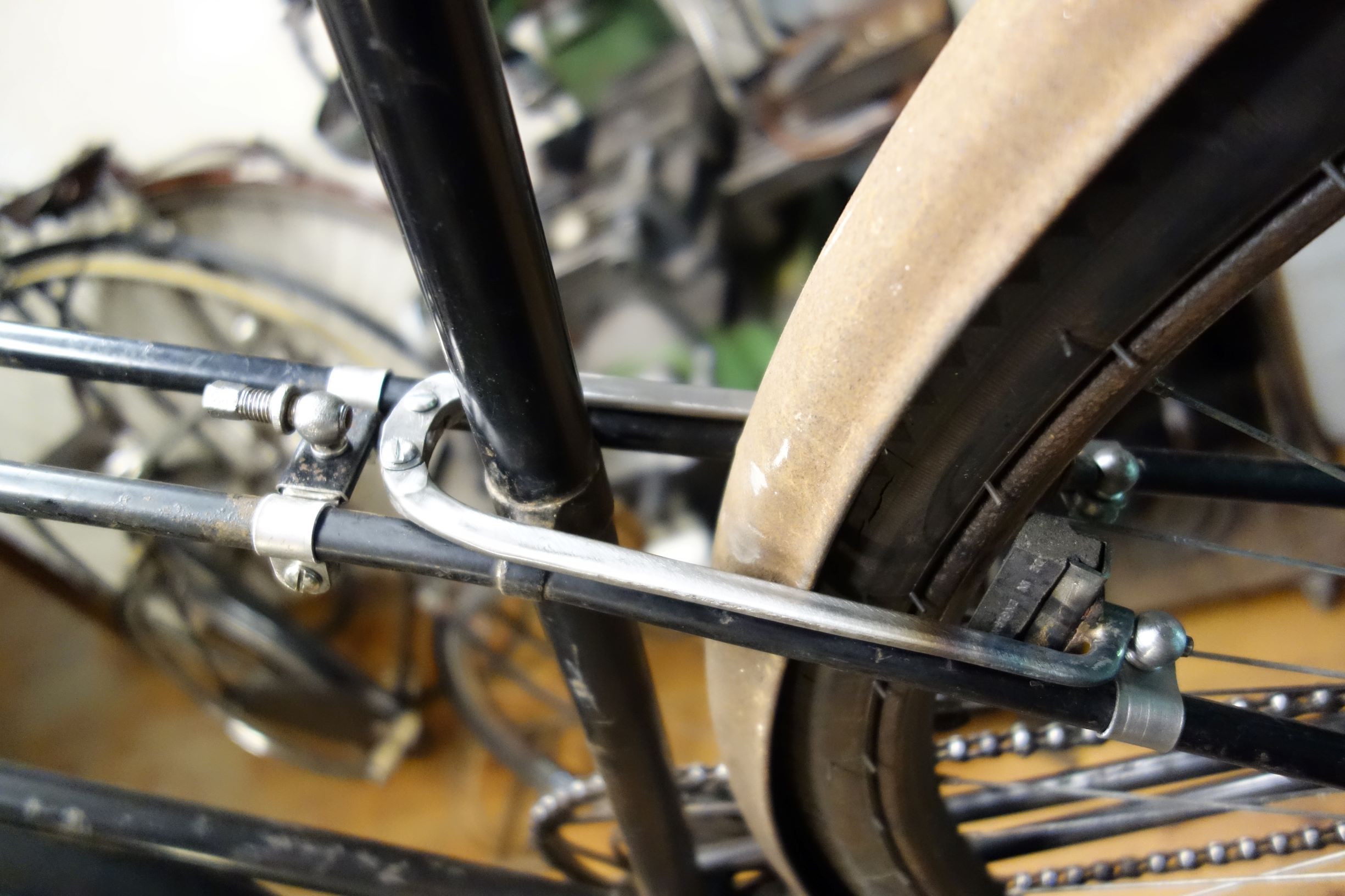

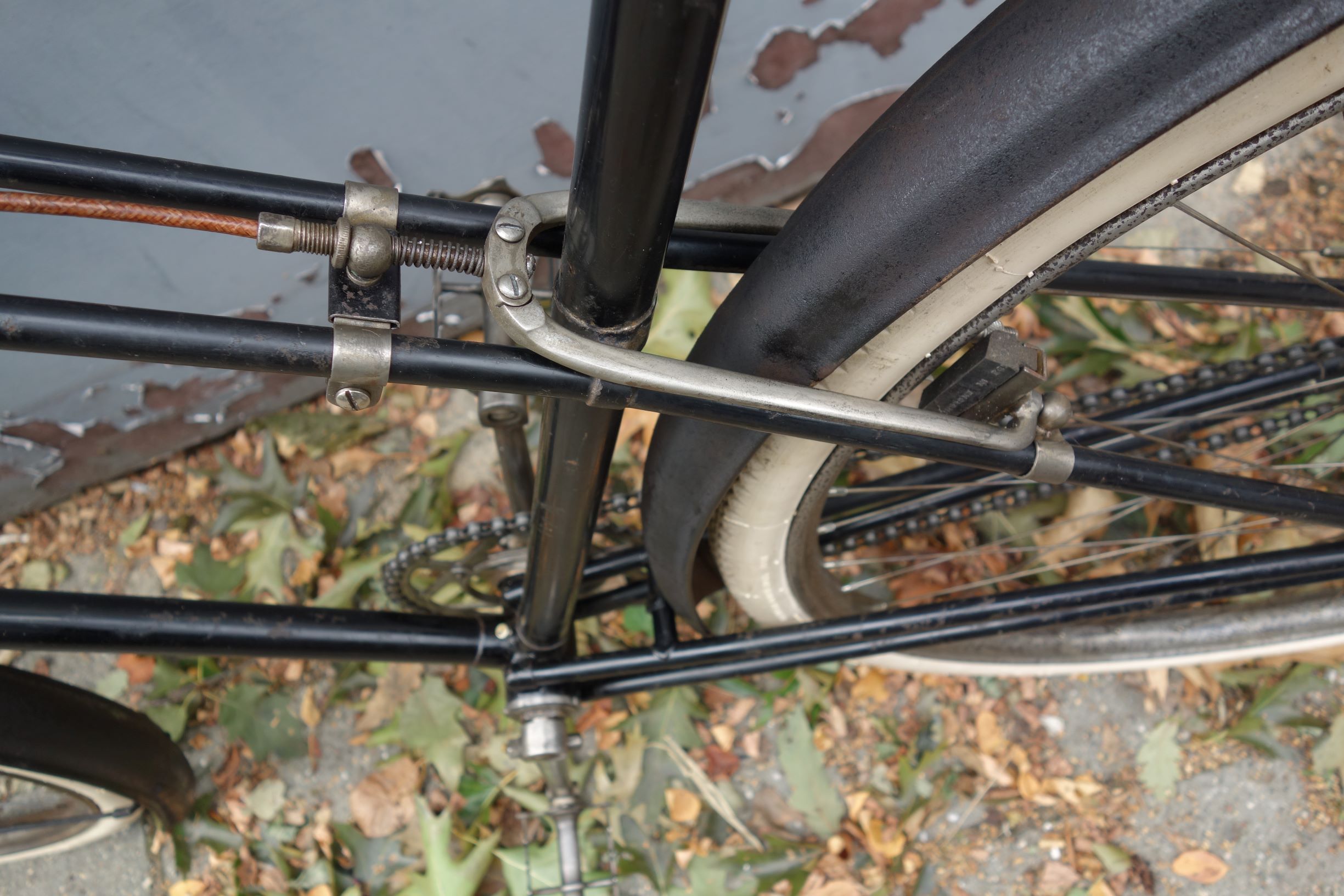

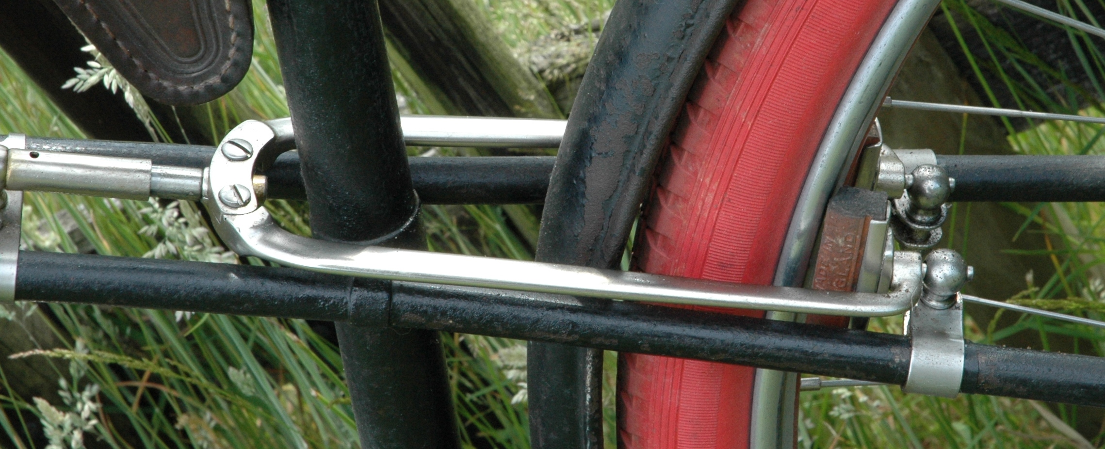

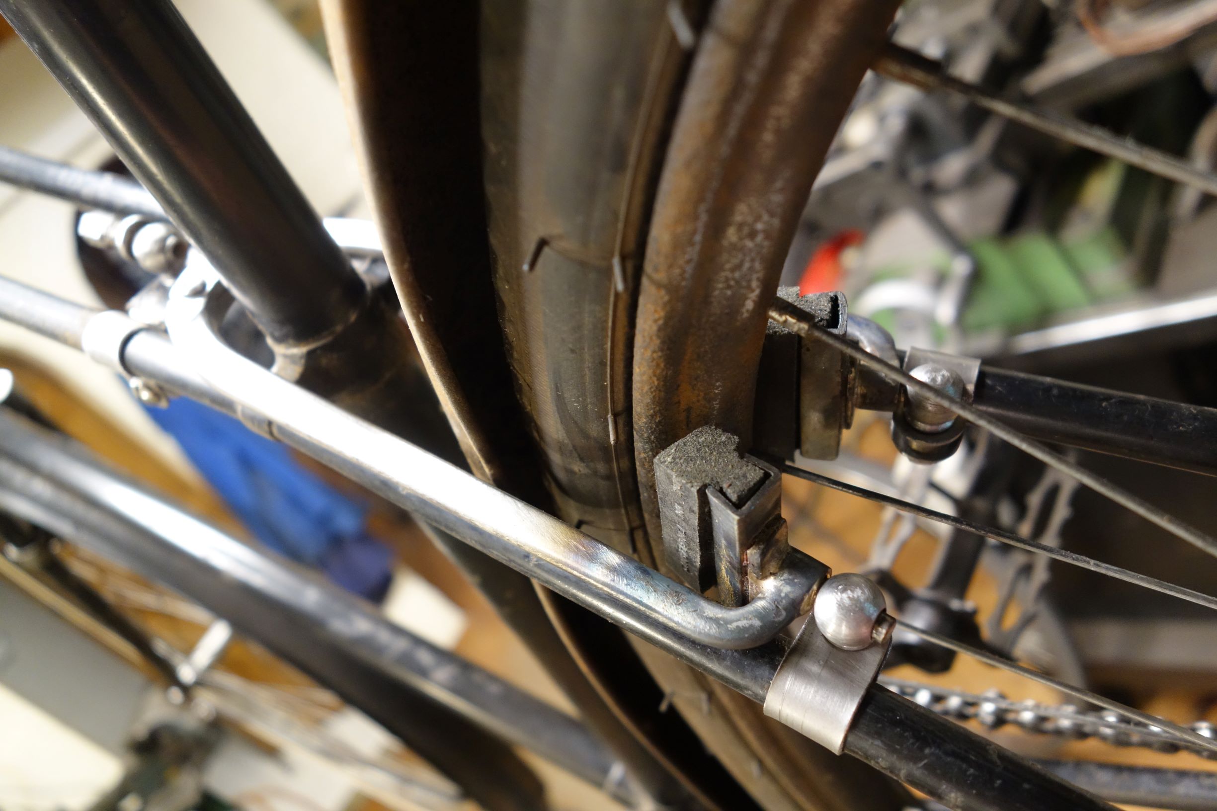

Een van de zaken die nog gedaan moesten worden was het construeren van een achterrem.
Er zaten wel wat onderdelen in een zakje bij deze fiets mee geleverd. Oa de beugels die de vorige eigenaar had gemaakt en die al een heel eind goed waren.
rem in wording
rem in wording
Het systeem is in samenwerking met Bowden gemaakt. Dat zie je oa aan de deelbare beugel. Dat is typisch de vroege Bowden achterrem.
In de Bowden catalogus zie je tal van variaties ook bijvoorbeeld voor een motorfiets met riemaandrijving waarbij een poot dan een grote boog beschrijft.
Ik heb de rem nog hier en daar bijgewerkt en remschoenhouders gemaakt even als de ophanging achter op het frame.

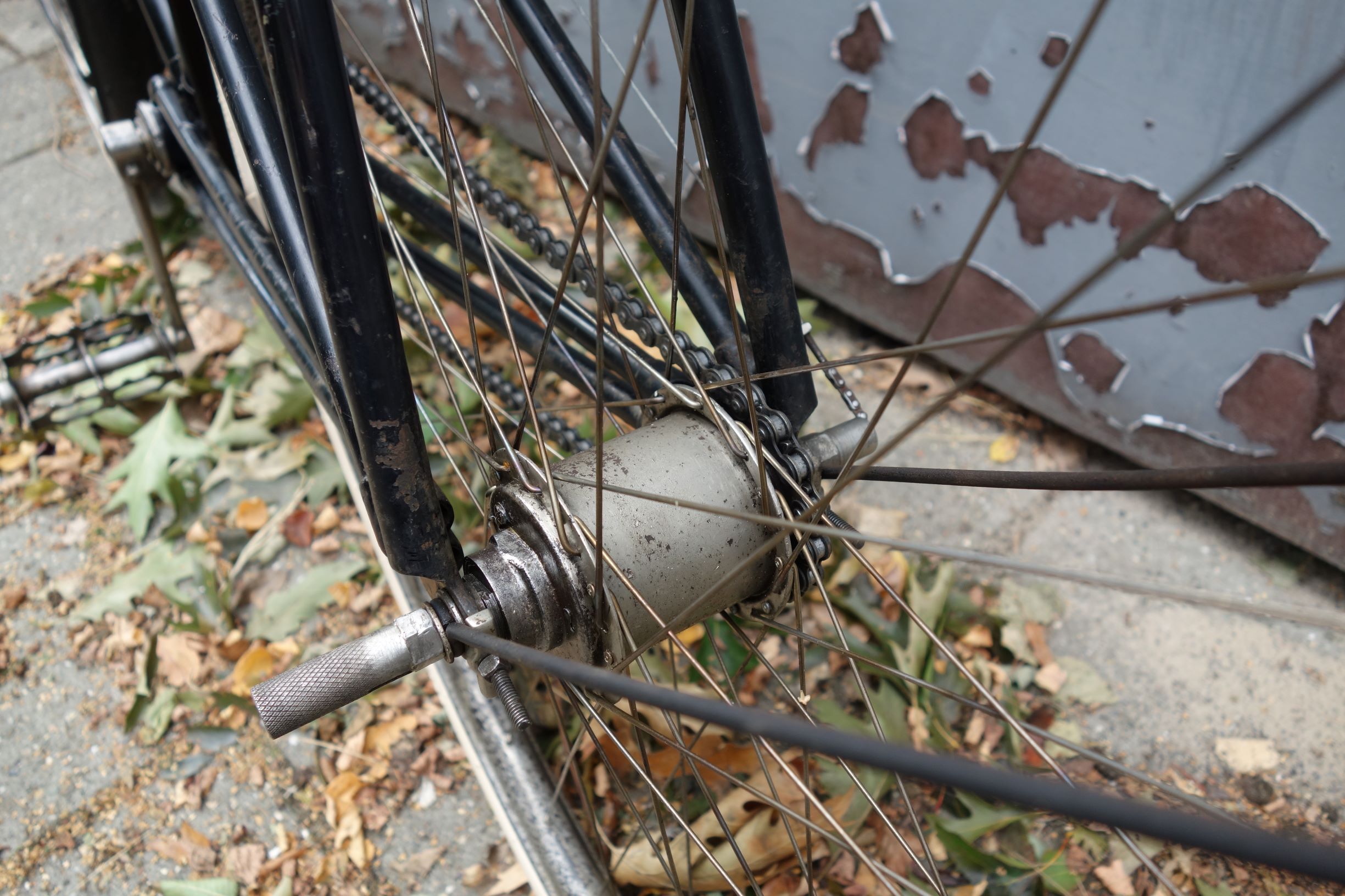

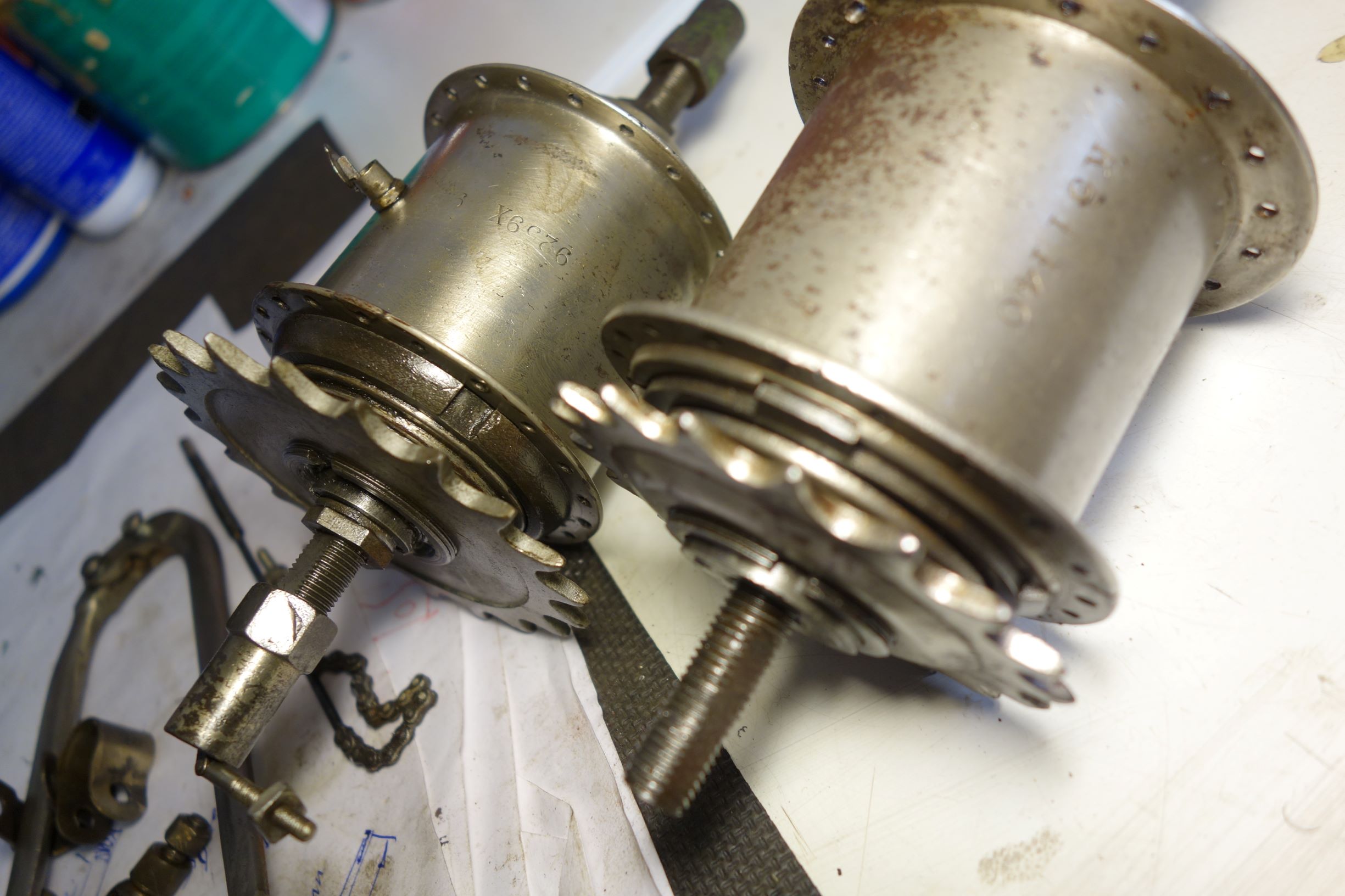

Naast de rem wilde ik ook een vroege S.A. versnellingsnaaf in deze fiets hebben. De achternaaf die er nu in zat was iets jonger en versleten. Bovendien was het tandwiel achter te groot. Dat zou een te licht verzet opleveren.
voor de oude naaf achter de X naaf
De naaf is van rond 1905 (tijdens de naven veiling van Vianen gekocht) en na revisie weer goed bruikbaar. Deze naven hebben grovere as draad dan de gebruikelijke S.A. naven. Dat is pas veranderd bij de FX naaf in 1914 (de F staat voor fine).

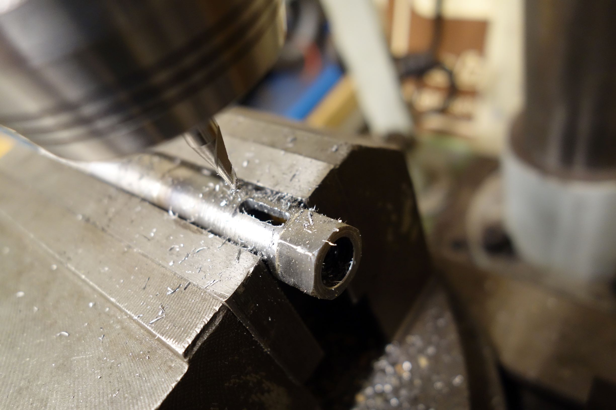

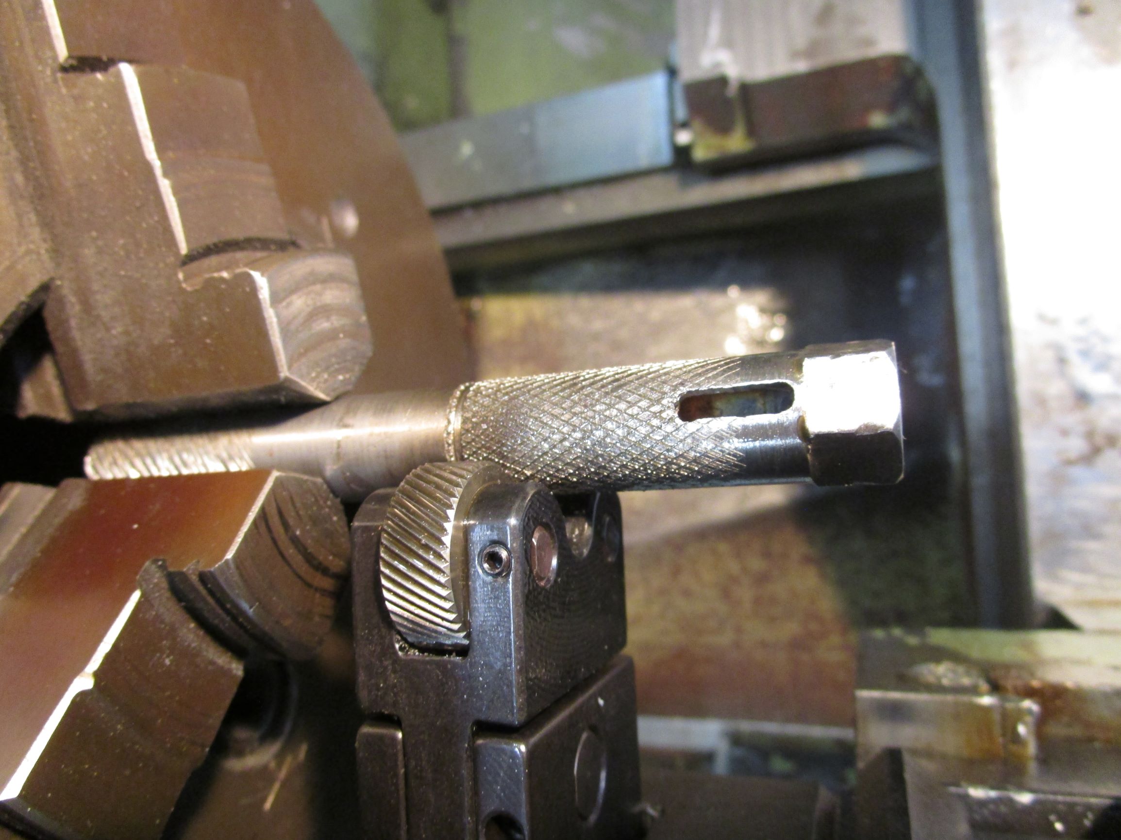

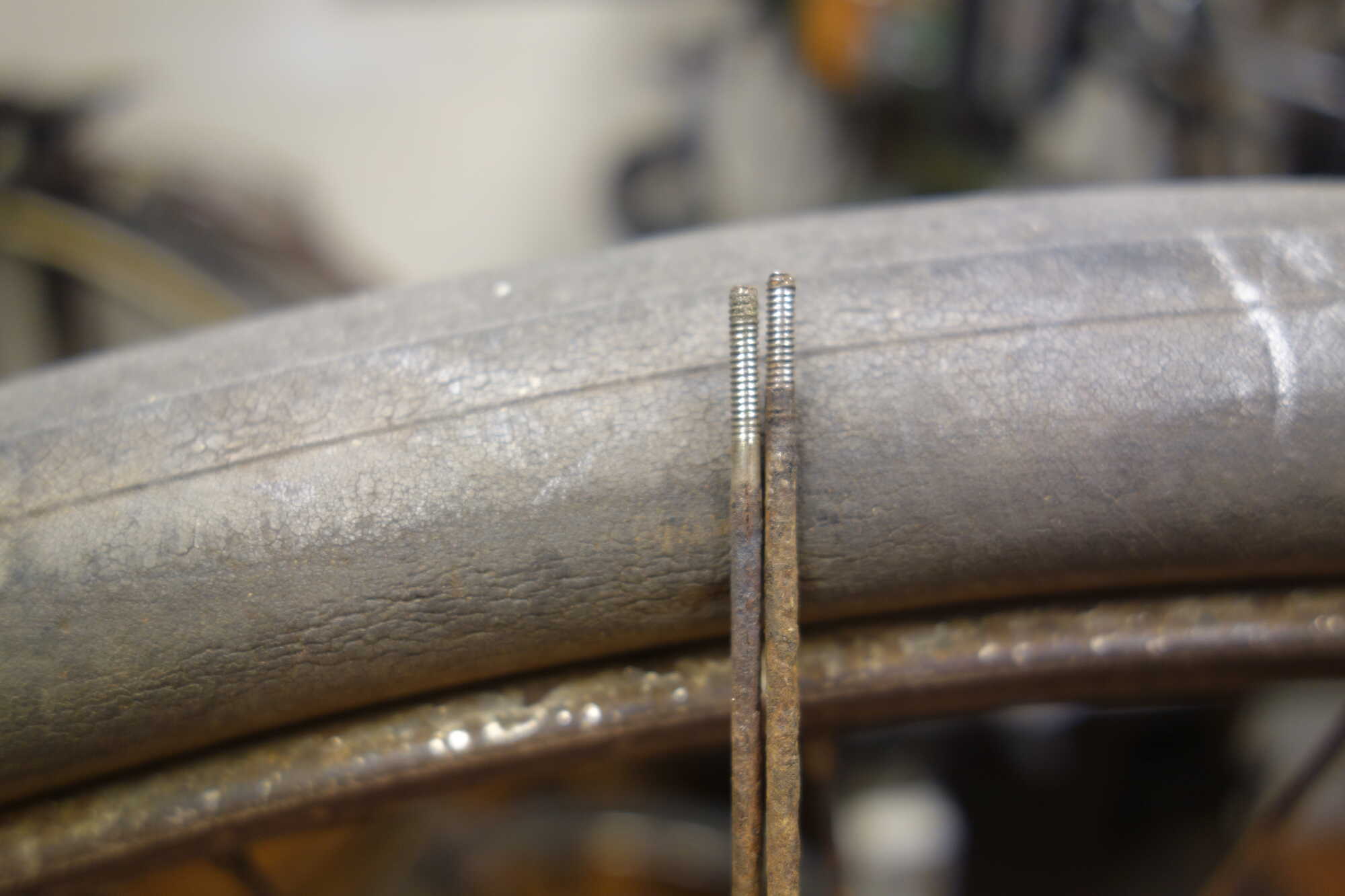

Omdat er geen moeren meer bij zaten heb ik die moeten copieeren. Spoed 20 TPI en er moest natuurlijk een karteltje gemaakt worden op de opstapmoer.
moer maken
moer maken
kartelen van de opstapmoer

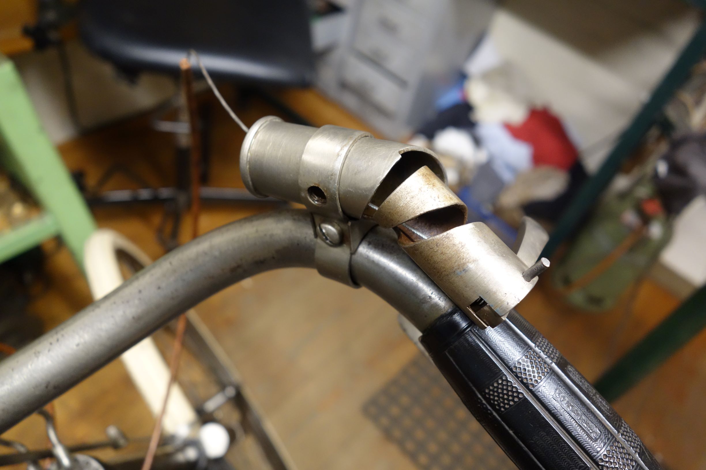

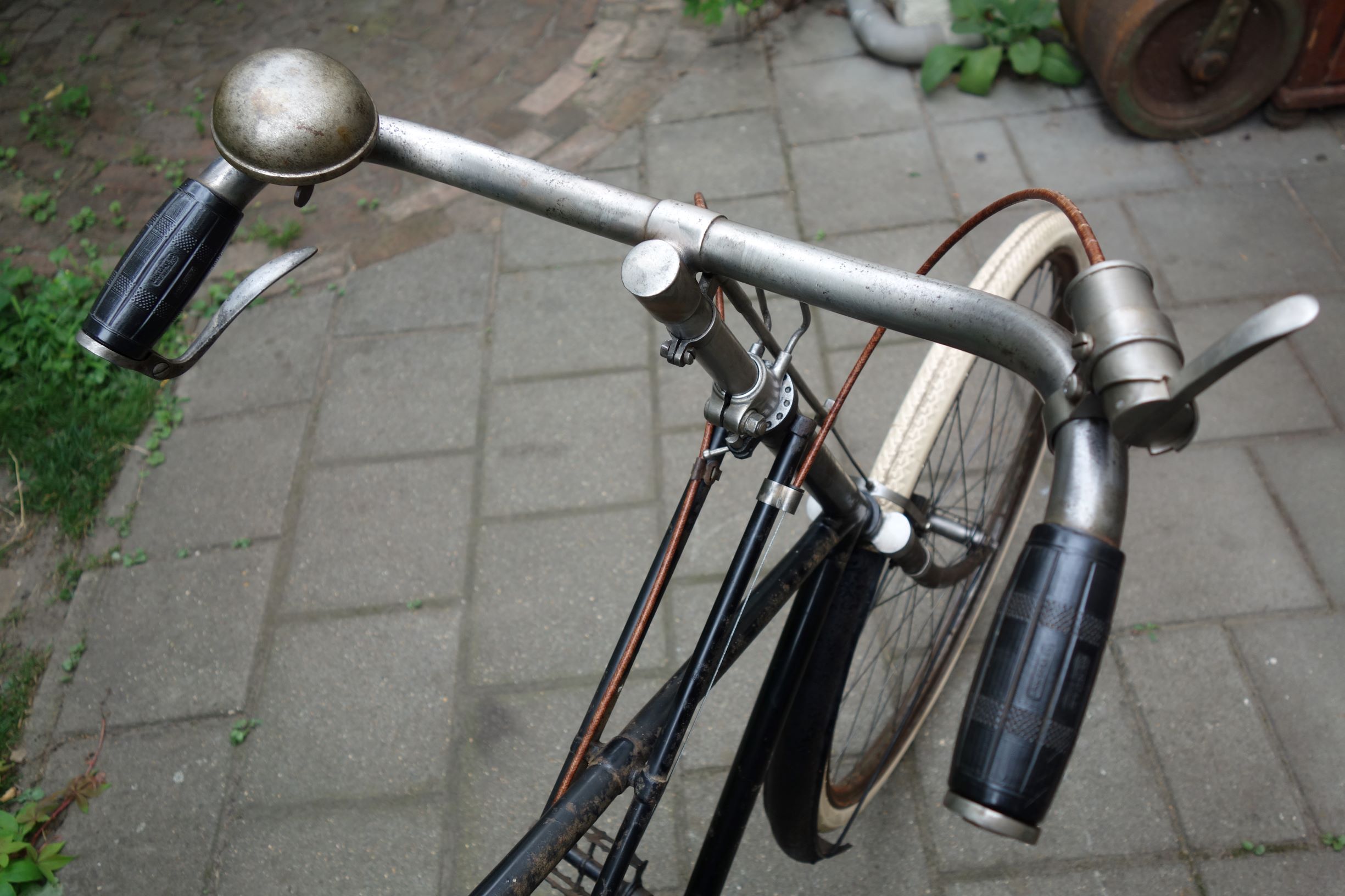

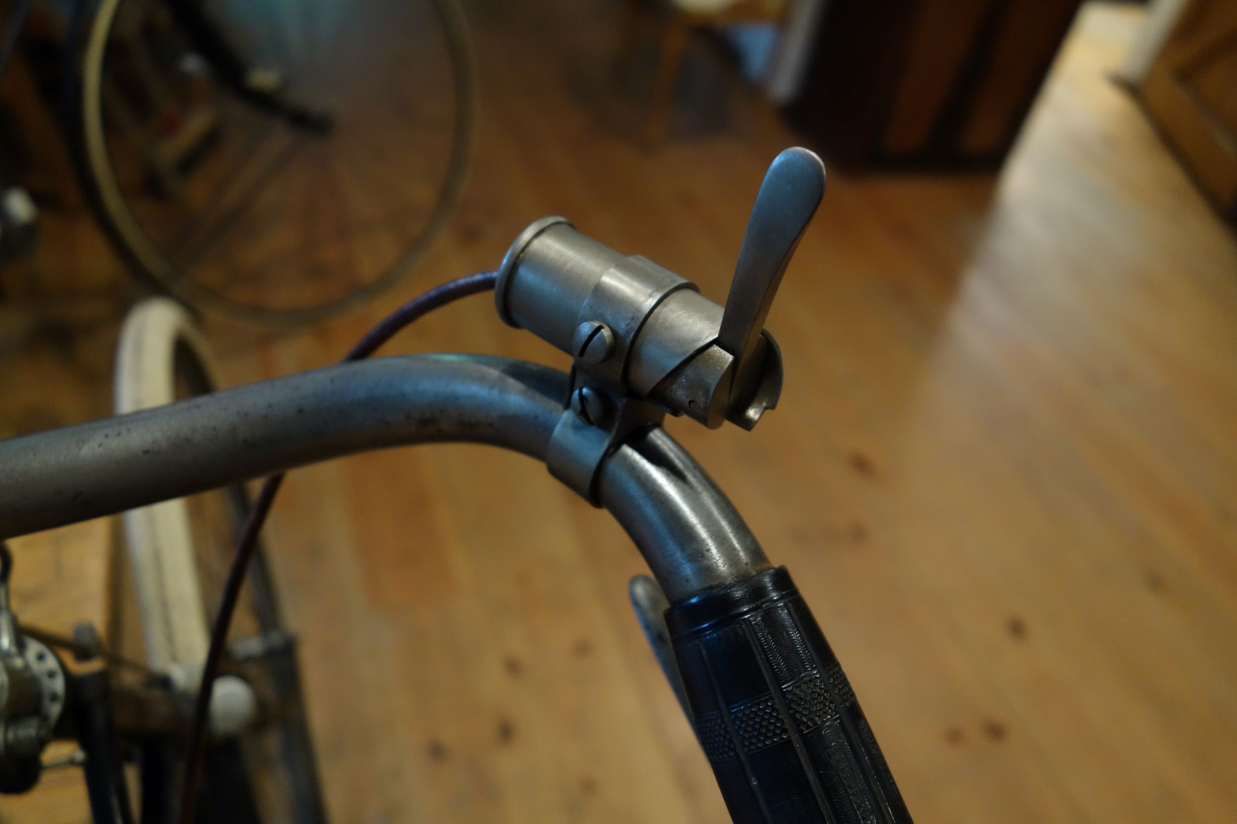

De versteller is een vroeg model wat je ook wel tegen komt op de vroege Fongers beeldbank foto`s. Een groot ding met een interne spiraalvormige traject groef .Als je de hendel draait dan gaat de binnen huls automatisch naar buiten en neemt de kabel mee.
Ik heb m nagemaakt van een originele van Theo . Complex ding wat ze bij latere versies drastisch hebben vereenvoudigd.

Leuk is hoe ze de remkabels en het systeem hebben geconstrueerd.
De veer aan het uiteinde bij de rem is behoorlijk sterk maar gelukkig kan je de buitenkabel door een gat in de remgreep steken zodat er aan de andere kant ruimte ontstaat.
Toch nog een heel gevecht om alles op z`n plek te krijgen. Geen wonder dat ze regelmatig ontbreken op Centaur`s .

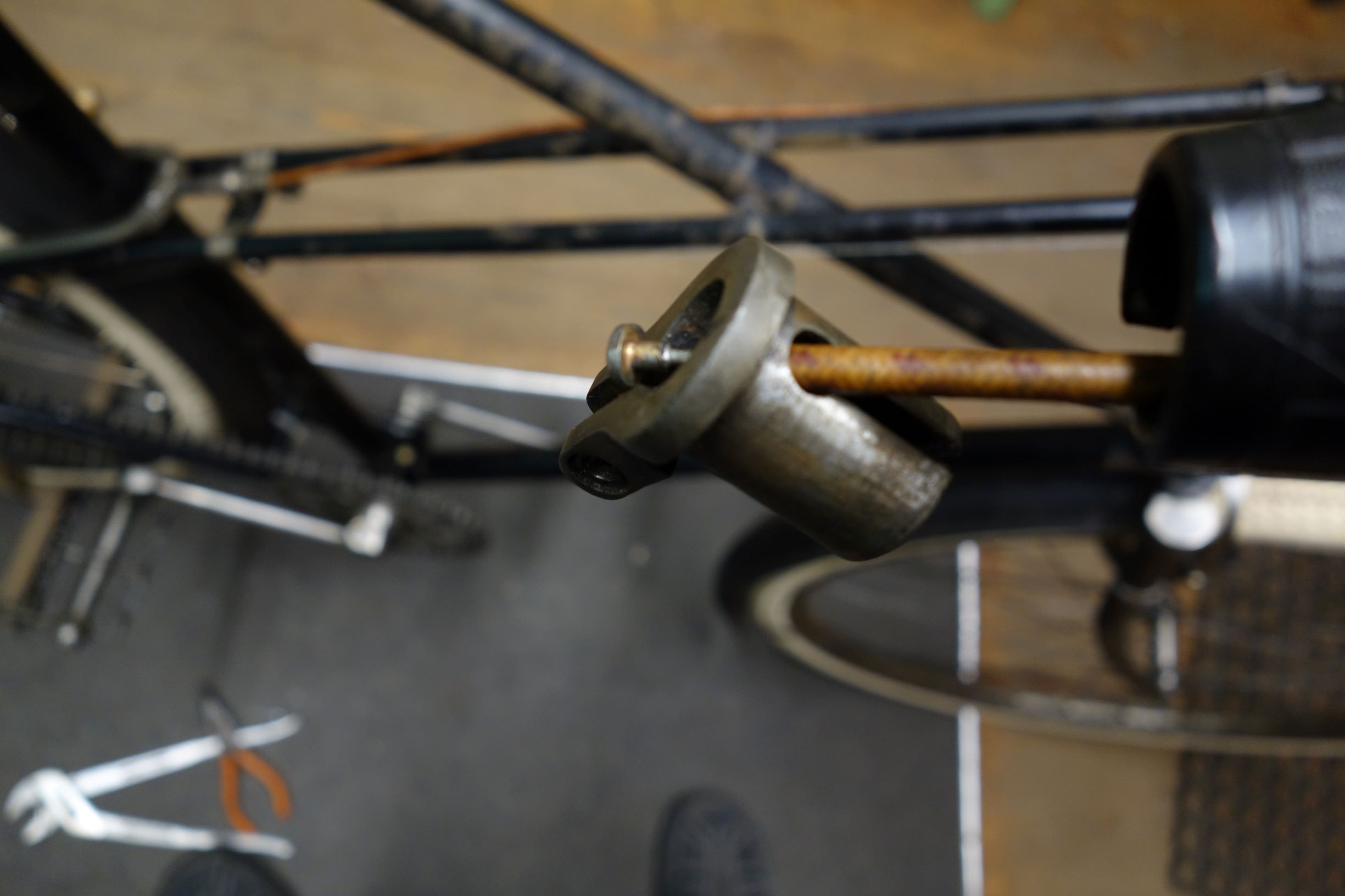

Eenmaal wat oud en ontregeld en dan krijgt een gemiddelde monteur het niet meer voor elkaar. Krijg zo`n stuurbus van de remhendel maar eens los uit het stuur na een paar jaar.
Misschien wel de bottleneck bij die andersom remmen. Dat gedoe door het stuur in combinatie met de kabelspanning.

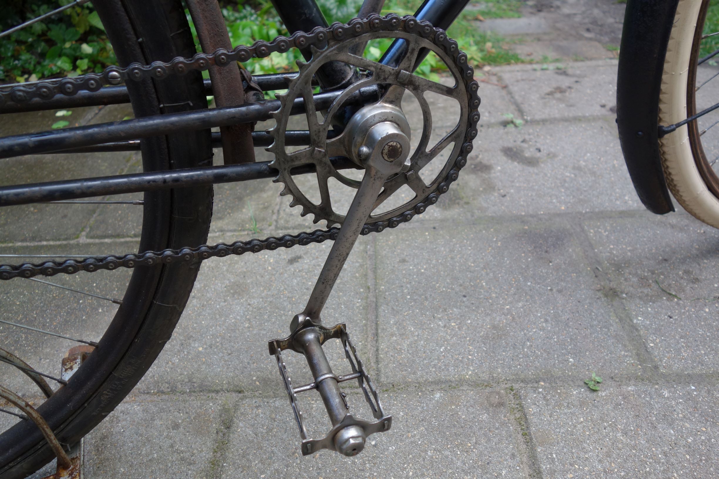

voor 40 achter 16 tanden

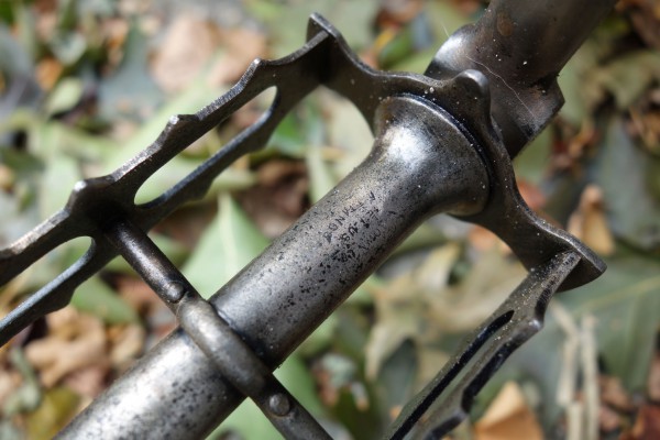

Bown`s  aeolus pedaal

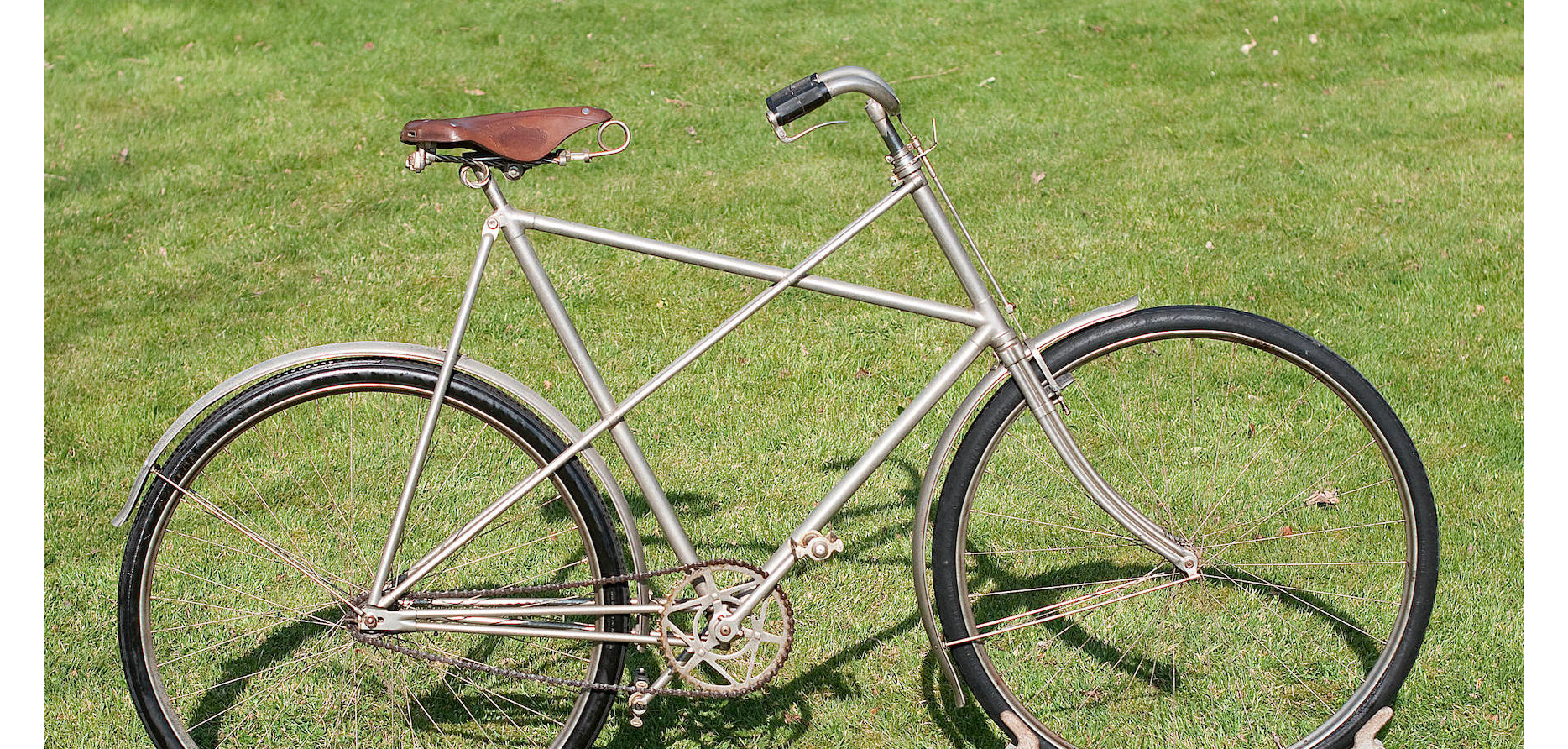

toeval of niet vandaag staat er een te koop op Ebay UK.
Een vernikkelde die ooit als display op een beurs heeft gestaan!
oude foto van vroegere veiling bonhams
Model is een jaartje jonger dan mij fiets ; de rear stay ends zijn niet meer gesoldeerd bovenaan bij het zadel en er zit een expander bout boven op het stuur.

Ja die versteller. Lekker aanwezig. Had in die jaren voor sommige misschien ook wel de ''pronk functie''; kijk eens wat ik op m`n fiets heb.

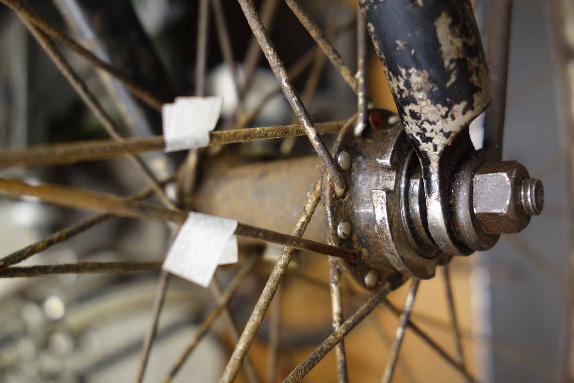

Nou, zo iets was gedaan bij het voorwiel. Al denk ik dat het in dit geval een vergissing was.
Op de foto is min of meer te zien dat de kruisende spaken (met plakbandje) op verschillende hoogte uit de naaf komen(rood gemarkeerd).
De andere kant van het wiel daar zaten de spaken gespiegeld ongelijk en het hele patroon was twee spaakgaten opgeschoven.
Dus spaken links liepen onder een andere hoek naar de velg als de spaken rechts.
Ook te zien op de volgende foto. Het verschil in blank materiaal geeft aan waar de nippels hebben gezeten .
Ik vond het heel vreemd en onverklaarbaar .
Uiteindelijk heb ik het wiel weer, zo als normaal symmetrisch opgebouwd. Dat ging prima met de bestaande spaken.
En nog een toevallig plaatje van het inwendige van de versteller. Vandaag brak het tonnetje van de kabel spontaan los. Dat moest even gerepareerd worden.
kaalstaal

Geweldig Maarten. Echt weer een parel in je verzameling. En inderdaad de enorme versnellings switch als een soort statussymbool op het stuur, dat kan best in die tijd.
