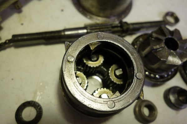

Leuk ook om zo'n oude naaf eens uitelkaar gehaald te zien, dergelijke onderdelen zien gezien de zeldzaamheid van de naven niet vaak het daglicht. Heb je er nog meer foto's van?

Hoi Yorick,
Van deze naaf op het moment nog een afbeelding meer.
Maar ik heb nog een naaf uit 1906 liggen .In feite de X naaf toen deze nog geen X naaf werd genoemd en Sturmey Archer nog geen Sturmey Archer genaamd was. Deze zal ik later zeker eens op het forum uit elkaar laten zien.
X naaf
X naaf
Je ziet de asjes die kunnen ingrijpen op de aandrijfkop die op de andere foto duidelijker te zien is. Het hele huis op de foto wordt heen en weer bewogen door het kettinkje om de versnellingen te kiezen.

Beste Maarten,
Dankjewel. Het is een erg mooi stukje techniek. Vooral het maken van de drijfkop lijkt me erg bewerkelijk met al die inkepingen. Tegenwoordig zijn er gelukkig wel betere smeermiddelen om de naaf ook voor de toekomst goed te houden.
