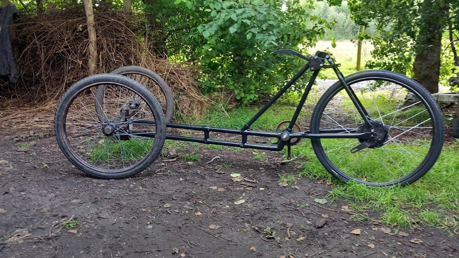

Re: haalbaar project?
Terug op haar poten...
- 1720883600238305524490762024253.jpg (425.37 KiB) 8846 keer bekeken
Op haar kop... weet iemand hoe het komt dat afbeeldingen plots ondersteboven worden weergegeven?

Omdat een foto genomen op een smartphone apart bewaard welke kant van een foto boven is in de metadata, en niet alle software kan die metadata lezen. Een oplossing schijnt te zijn om de foto 360 graden te draaien, en dan te saven voor je hem upload. Ik heb het zojuist voor de bovenstaande foto gedaan.
P.s. goede voortgang
