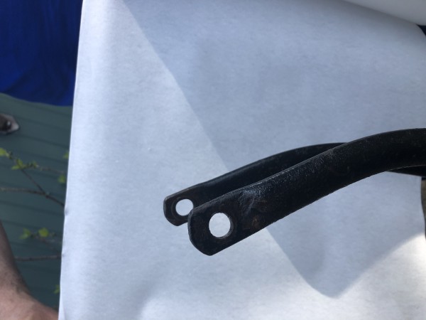

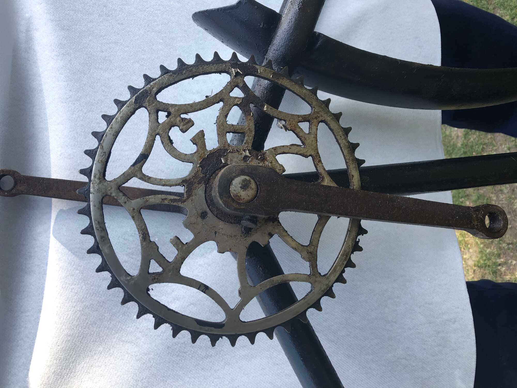

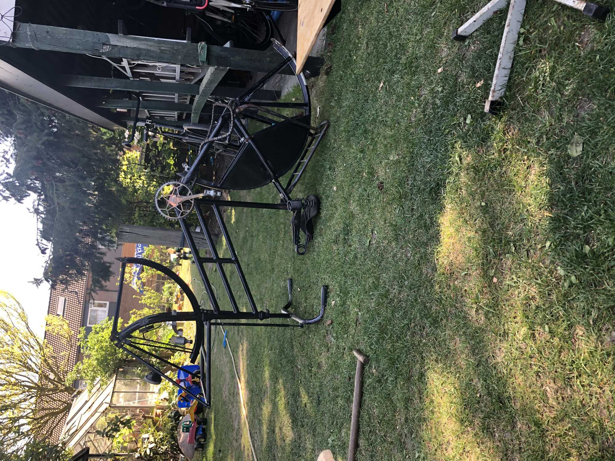

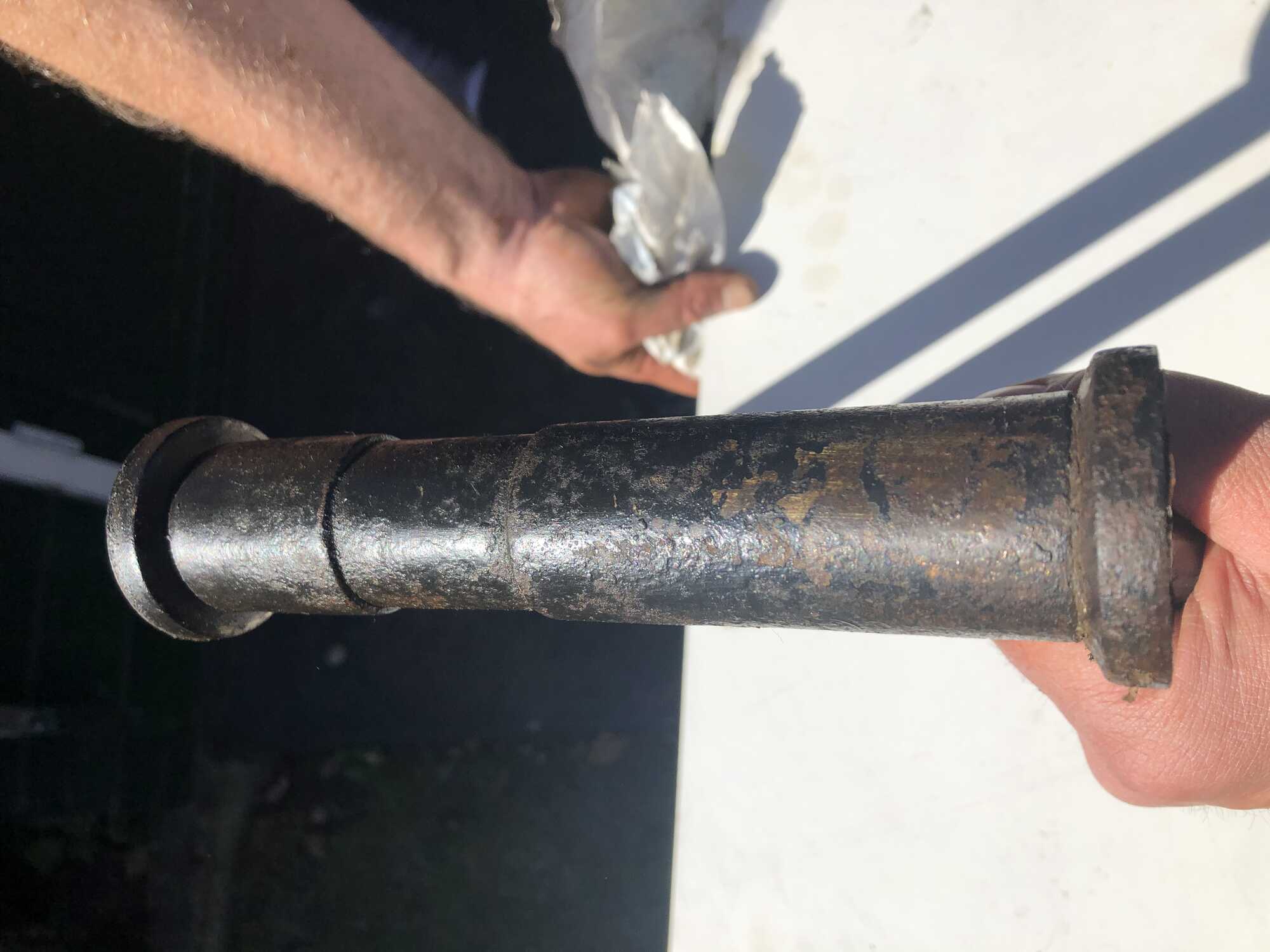

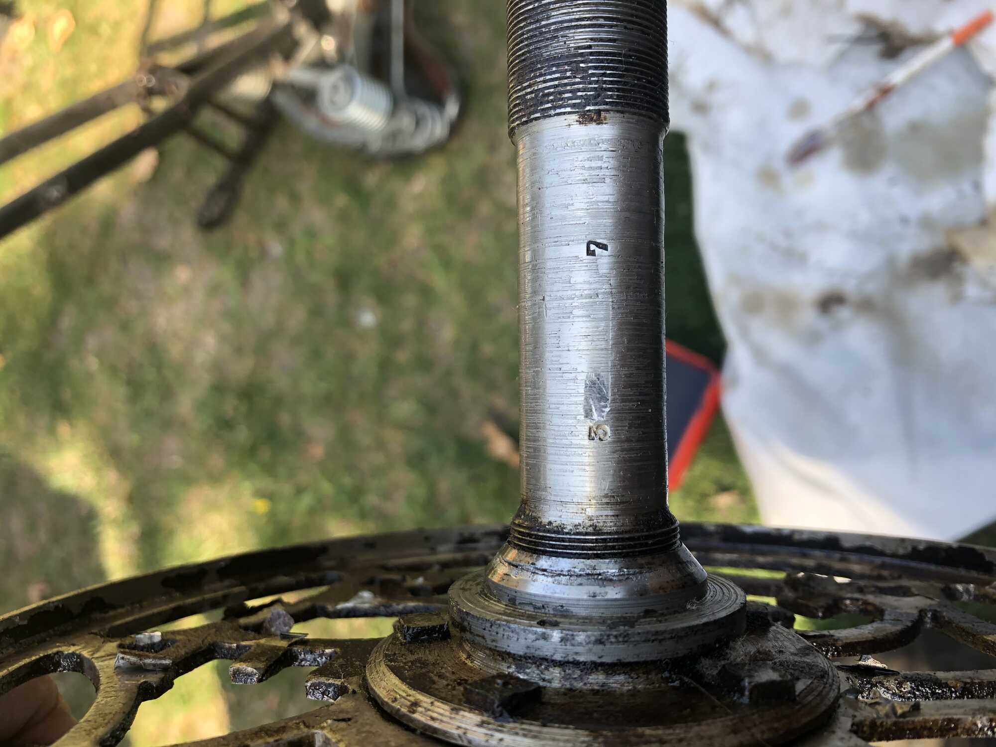

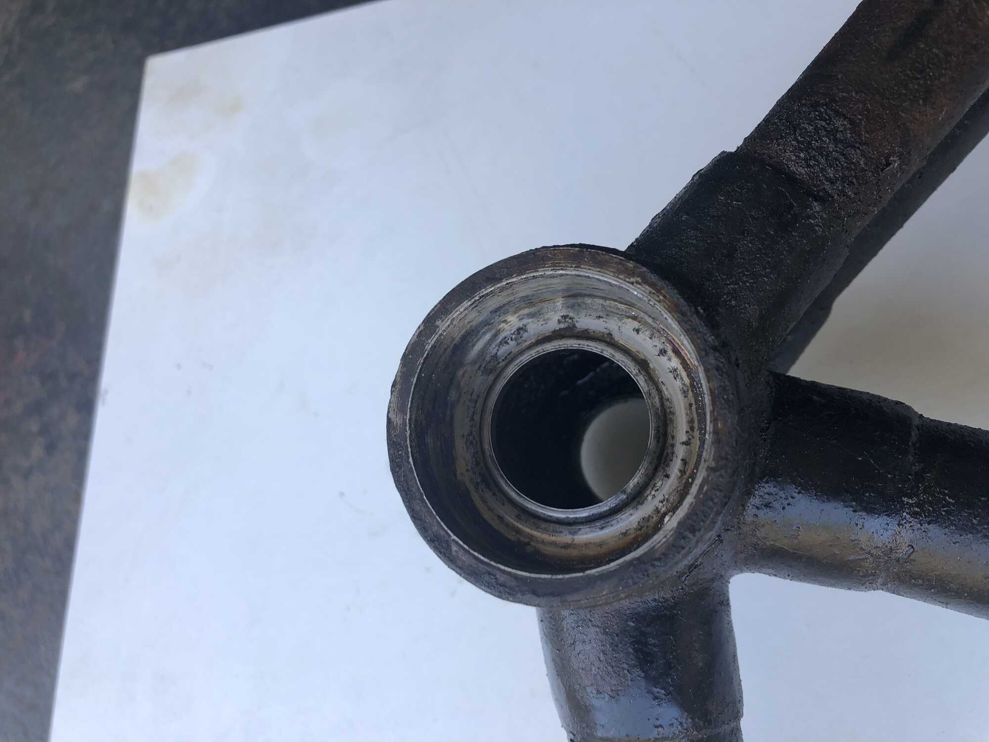

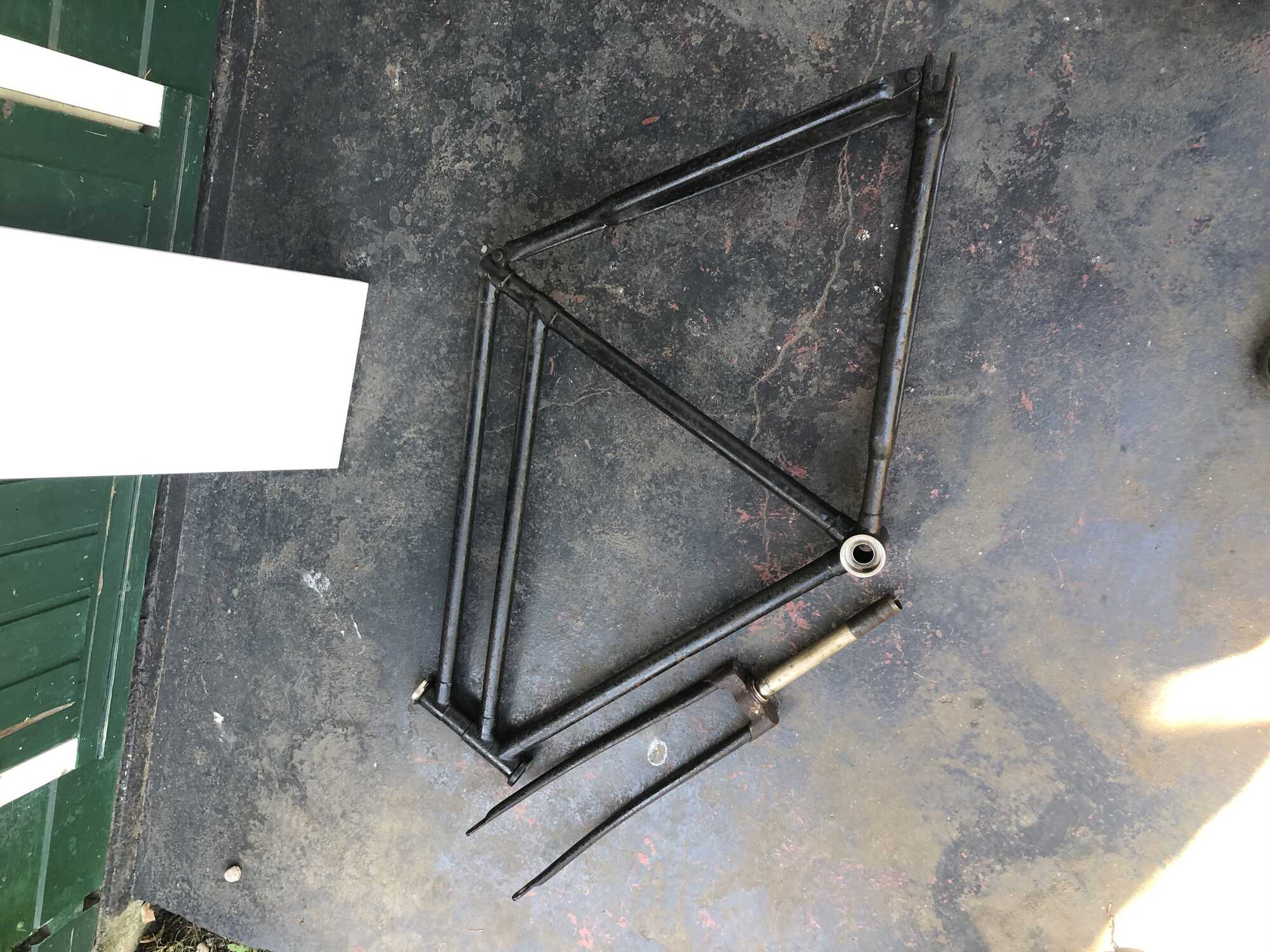

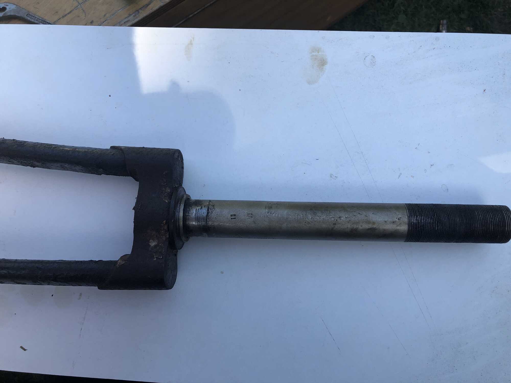

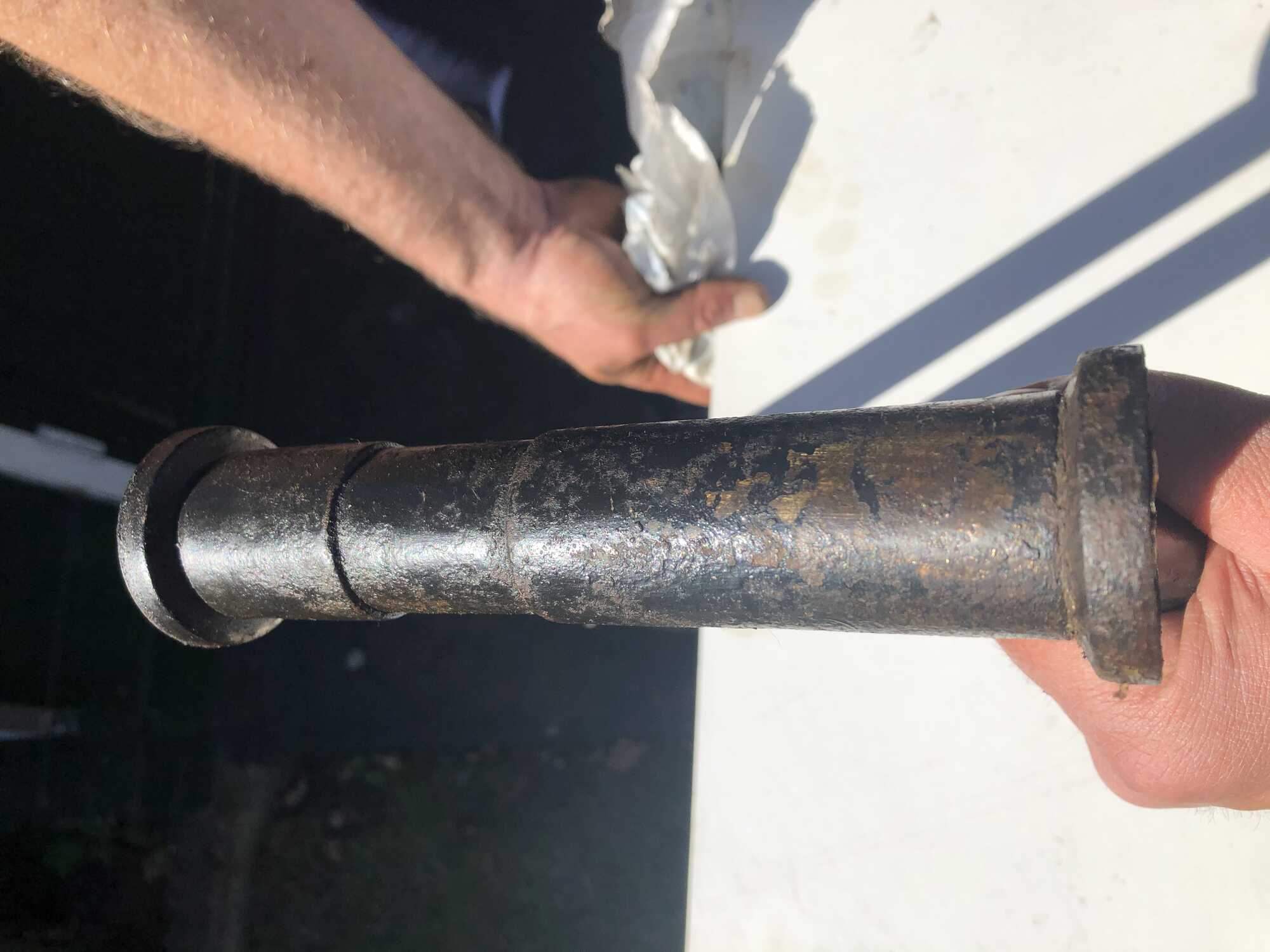

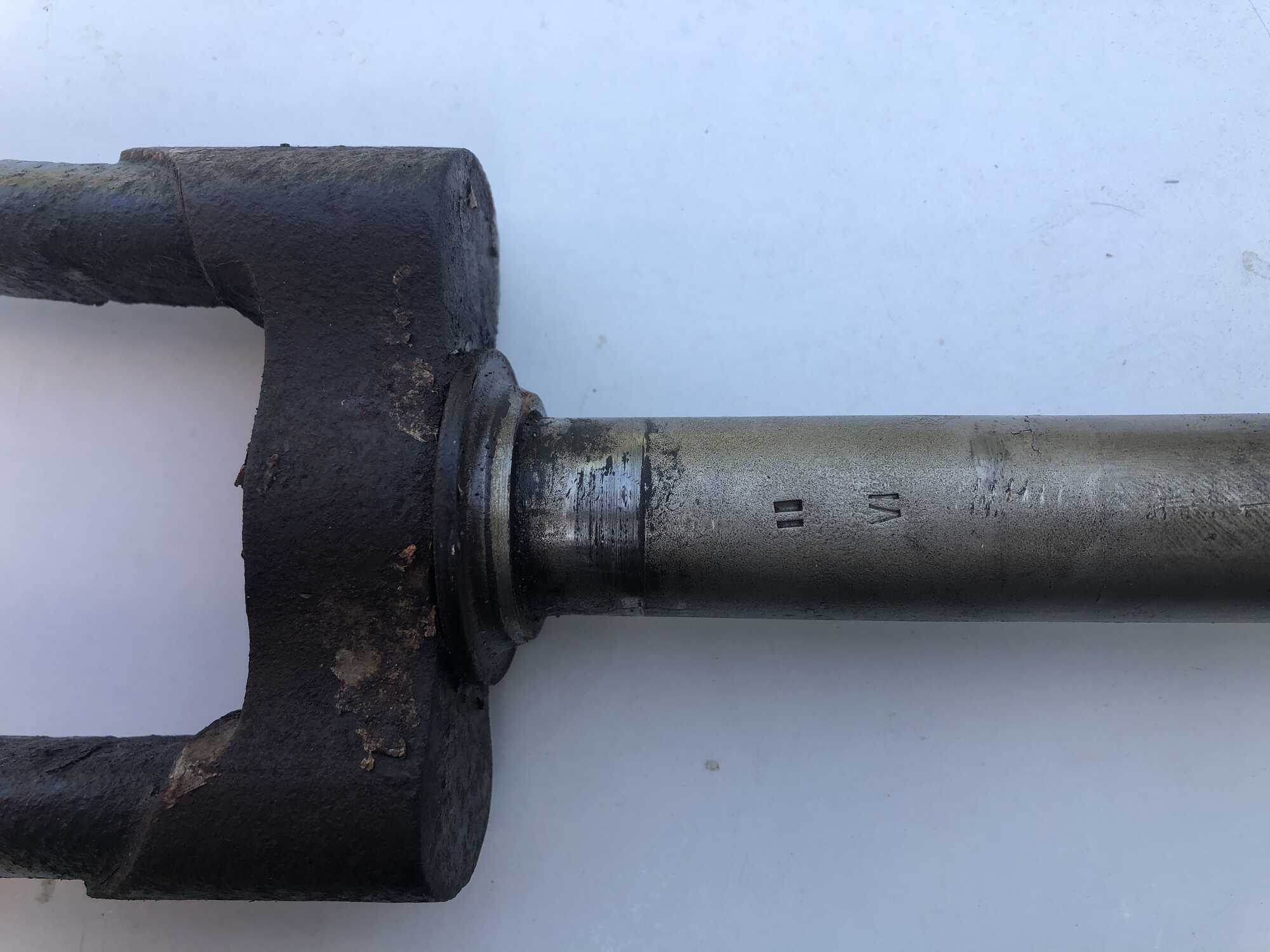

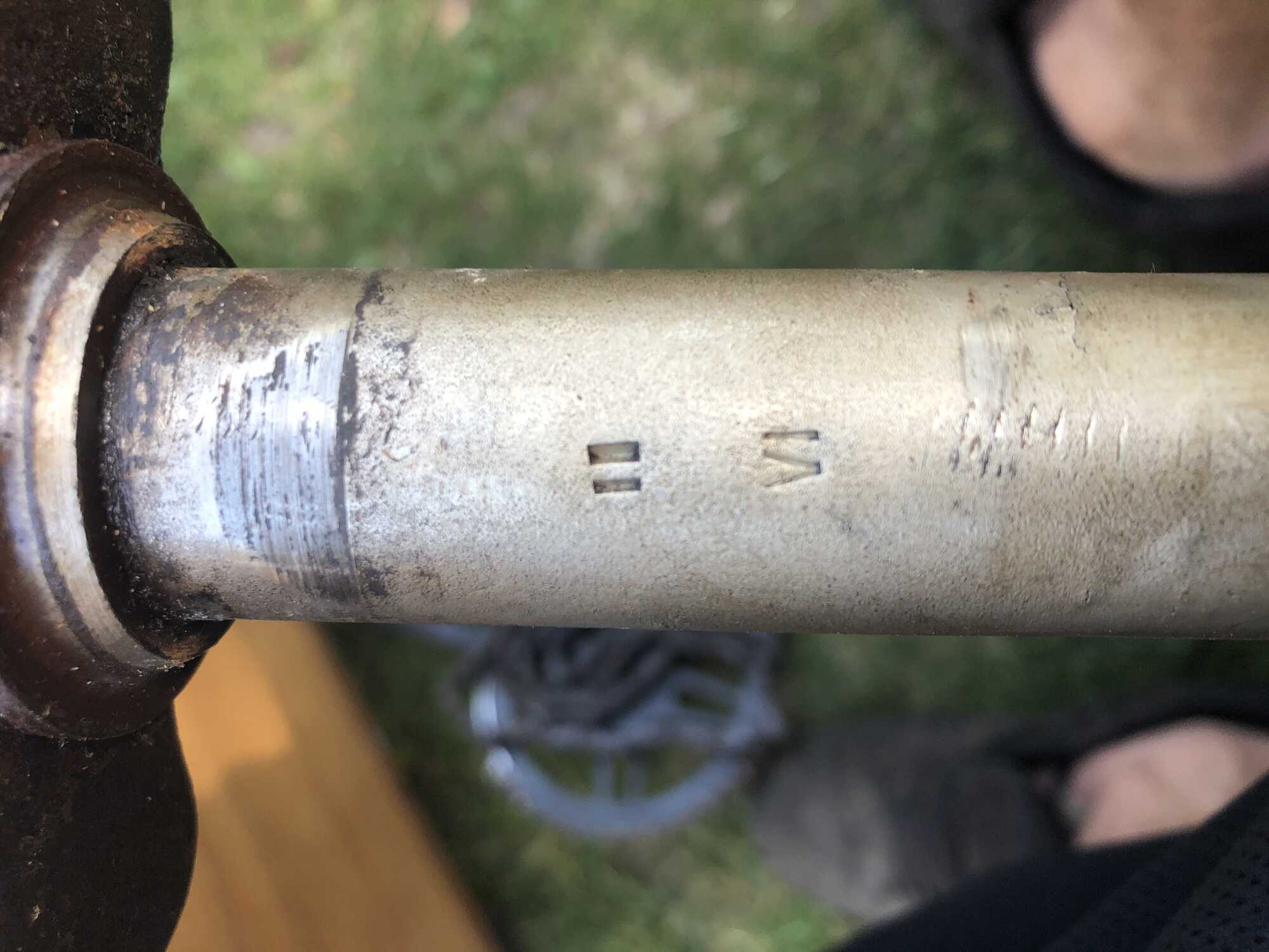

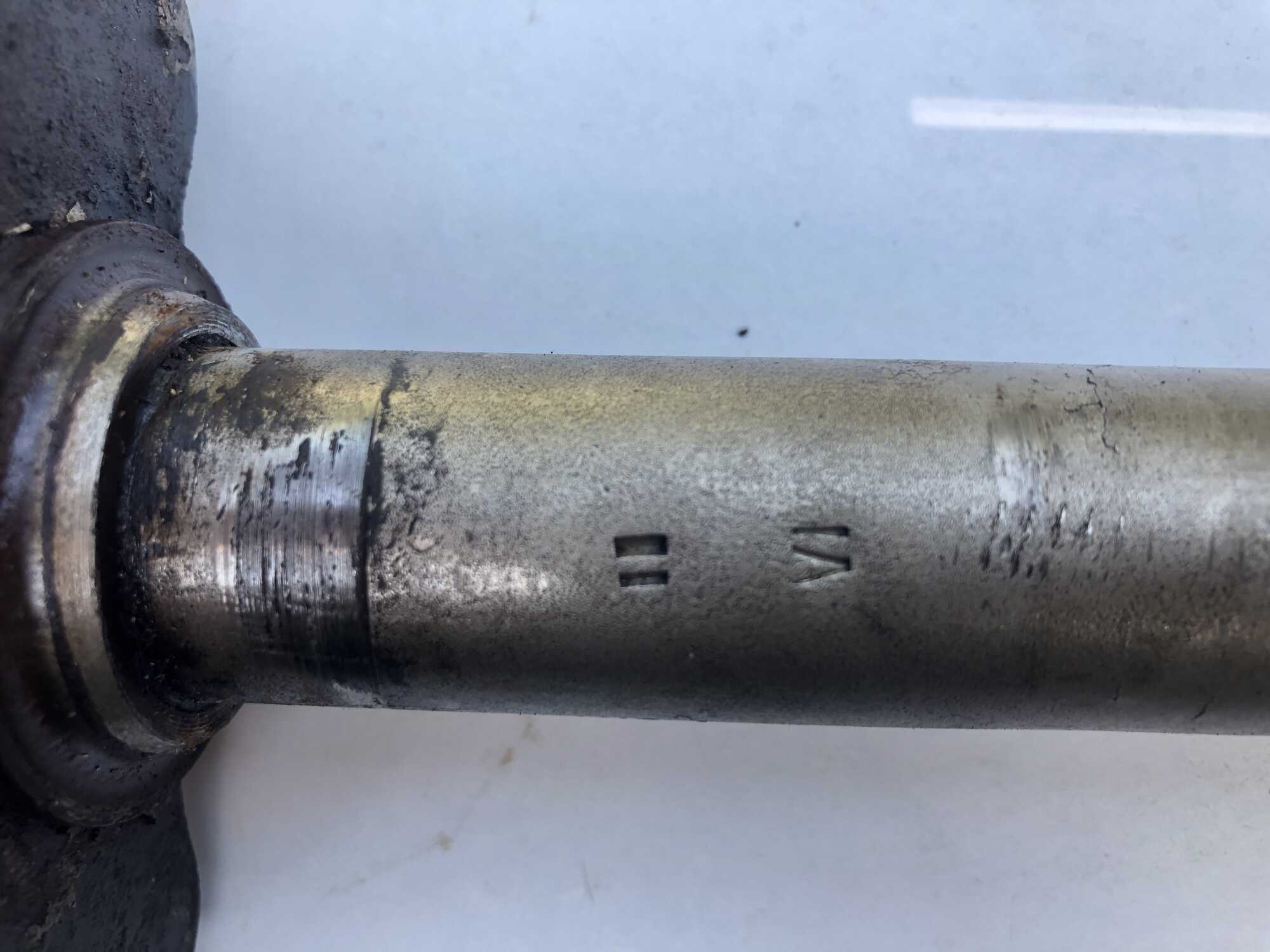

De gazelle,
Gisteren is de oude gazelle helemaal los geweest..
En we hebben een paar serie nummers gevonden.
Een op het voorvork en een op de trapas.
Verder heeft deze fiets geen gazelle in het balhoofd staan.
Ik zal ook even wat foto’s plaatsen met de details die wij aantroffen.
De foto’s zullen vast wel op de kant staan..
Excuus daarvoor maar met mijn telefoon lukt dat niet
Mocht er iemand zijn die aan de hand van onderstaande herkenningspunten een leeftijd van dit rijwiel weet.
Schroom dan niet om te antwoorden

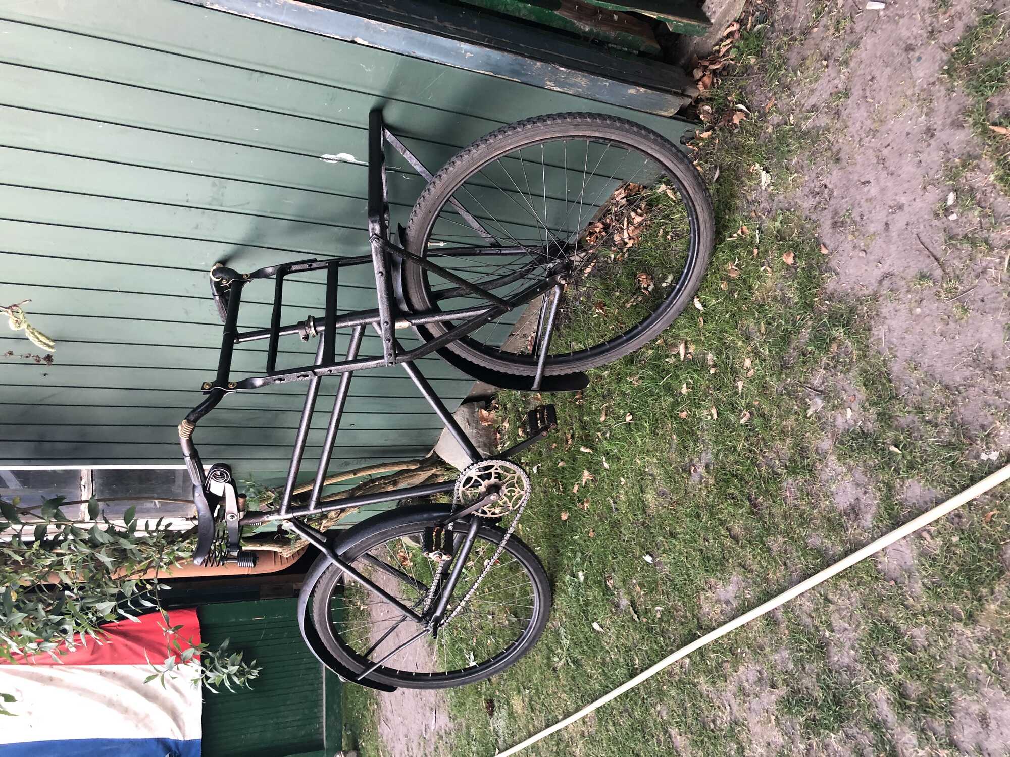

Ook leuk,
Het volgend projectje.
Berichten: 1258
Re: Speurtocht naar transportfietsen 1900-1924
Loopt spaak schreef: 25 apr 2020, 08.10 Ook leuk,
nog leuker zelfs :o ; maak er een apart topic van/ Eijsink superstandaard

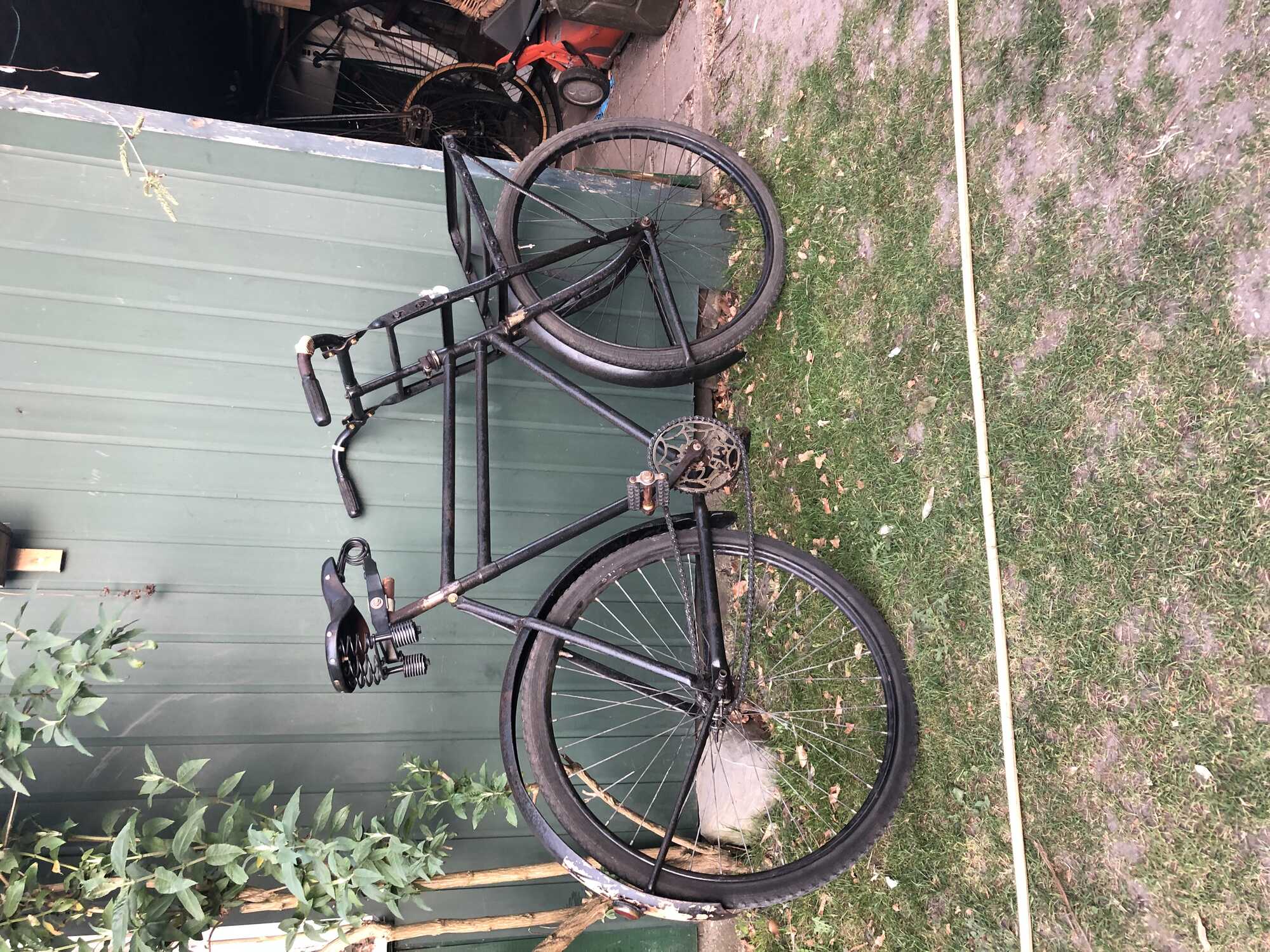

Nou,
Hij doet het weer...
Toch wel lekker fietsen zo’n oude gazelle

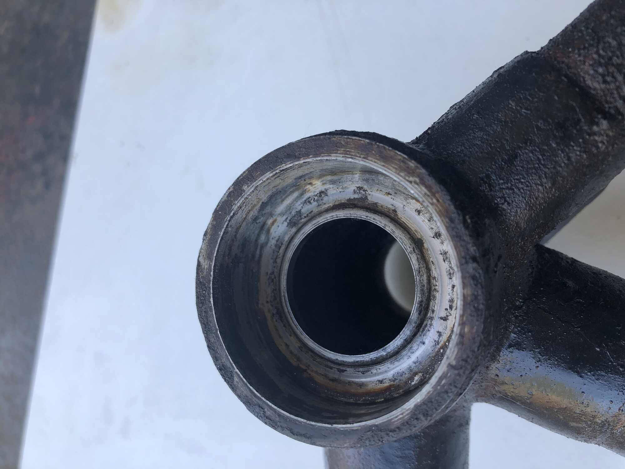

Berichten: 1912
Blijft toch vreemd, geen framenummer. En ook geen gaatjes voor het balhoofdplaatje. Die zouden er toch horen te zitten. Ik zou bijna denken dat het frame ooit verwisseld is. Ook bijzonder die gesloten ogen op de voorvork. Dat heb ik slechts twee keer eerder gezien bij transportfietsen, waarvan dit er eentje is: https://www.transportfiets.net/2018/06/ ... -van-nick/
Die cijfers zouden jaartallen kunnen zijn, maar dat hoeft niet. Op de voorvork een romeinse 2 en 6, dus dat zou 1926 kunnen zijn. Op de trapas 37. Dat zou 1937 kunnen zijn, wat zou betekenen dat de trapas ooit vervangen is. Ik ben op trapassen cijfers tegengekomen die zeker het jaartal zijn, maar ook die dat zeker niet zijn (beide 2 cijfers). 1926 zou het bouwjaar kunnen zijn, maar vooralsnog niet zeker. Hopelijk haalt iemand een van de andere jaren '20 Gazelles een keer uit elkaar, en kan dan zien of het nummer op de voorvork overeenkomt met het jaartal van het serienummer.

de rode schreef: 25 apr 2020, 09.11
Ja, daar zou ik graag ook meer van zien. Ook die heeft weer dat model voordrager uit ronde buis. Dat is dus toch echt een Eysink eigen voordrager die daar op hoort.
