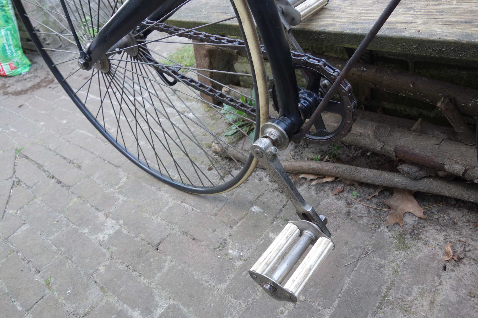

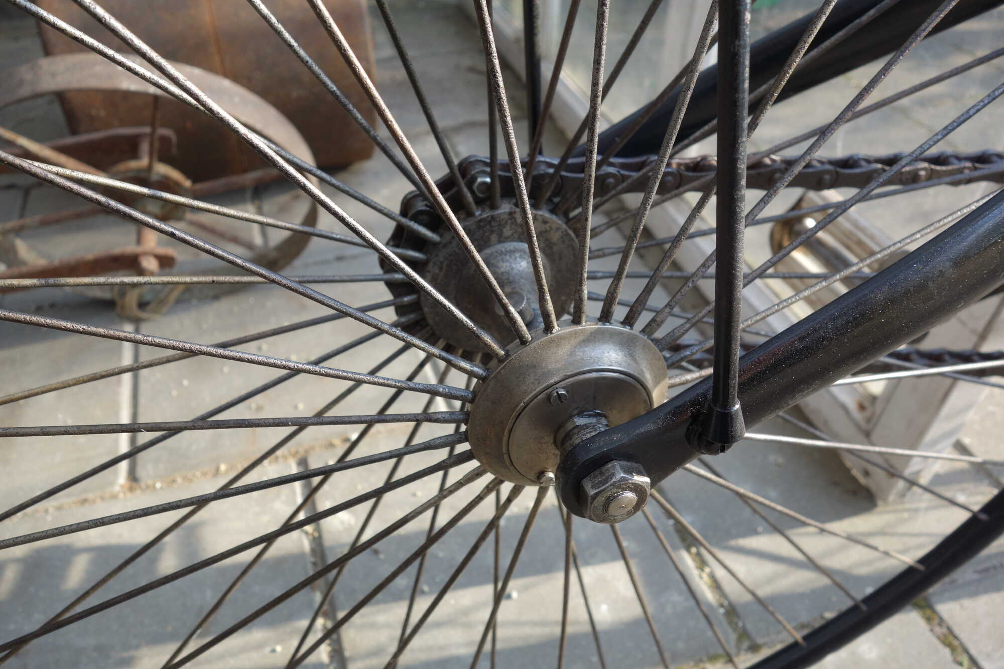

Bij deze nog een foto van het achterwiel met de originele spaken en een van de trapas. Geen directe verbinding met de achteras ziet er vreemd uit. De pedalen bestaan voor een groot gedeelte uit origineel materiaal. Geen kogeltjes overigens maar glij-lagering.
Wat ik er bij heb moeten maken waren twee zijplaten en drie pedaalrubber assen.
Verder heb ik de slijtage wat terug gedraaid door aan de uiteinden van de middenbus wat nieuwe ringen te solderen zodat de as en de buitenste moer netjes zijn opgesloten. De pedaalrubber asjes zijn geklonken dus een rubber vervangen zit er niet bij bij dit soort fietsen.

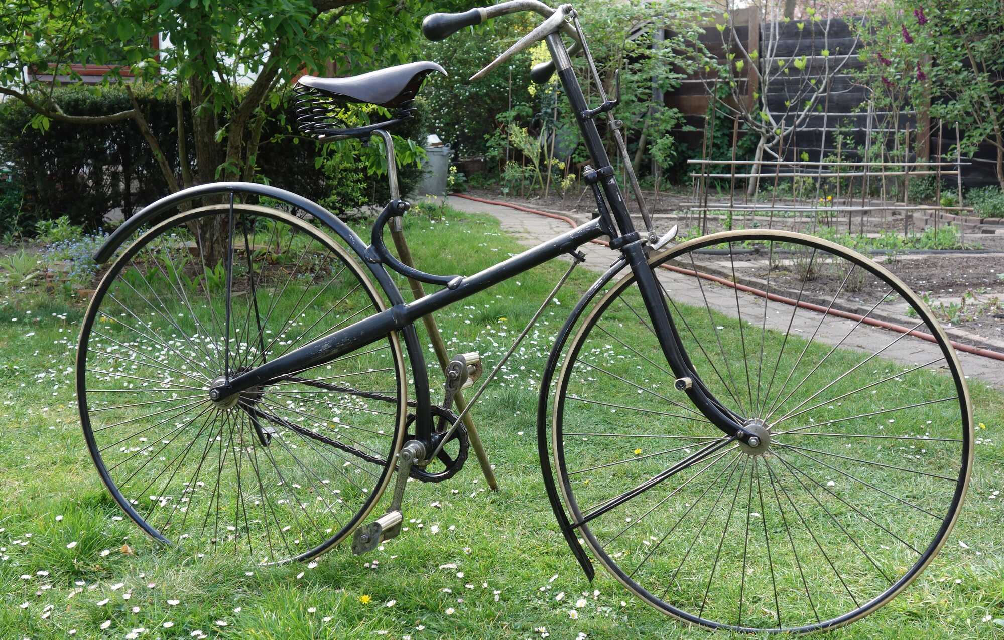

Ja aan deze fiets heb ik non-stop gewerkt. Misschien een paar keer wat anders gedaan.
Ik denk zo`n 150 uur als ik de datum van de eerste foto`s neem en weet dat ik er toch wel gemiddeld 2-3 dagen per week aan gewerkt heb.
Geen volle dagen natuurlijk maar wel snel een uur of 4 a 5 per keer.
Als het je werk zou zijn dan heb je rijke klanten nodig om er boterhammen mee te kunnen verdienen.

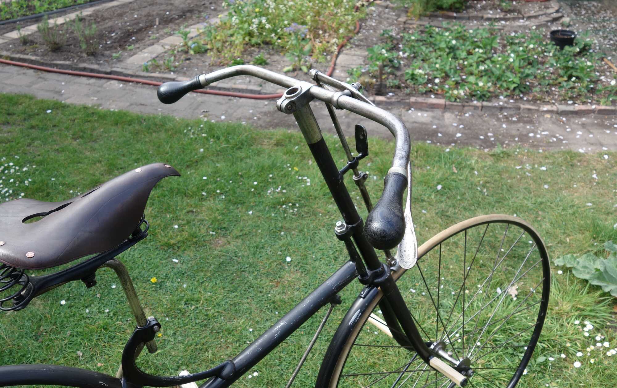

Inmiddels is de fiets wel op en detail na klaar. Ik heb handvatten gemaakt volgens het oude model.
In de eerste jaren van de achterwiel aangedreven safety waren de handvatten nog van het hoge bi model. Peervormig.
Maar al in de 1889 catalogus zijn de handvatten al recht. zeg maar ''sigaarvormig''. Nog wel van hoorn in die jaren.
De handvatten op mij fiets heb ik gedraaid van hardhout bij gebrek aan hoorn in de juiste dikte.

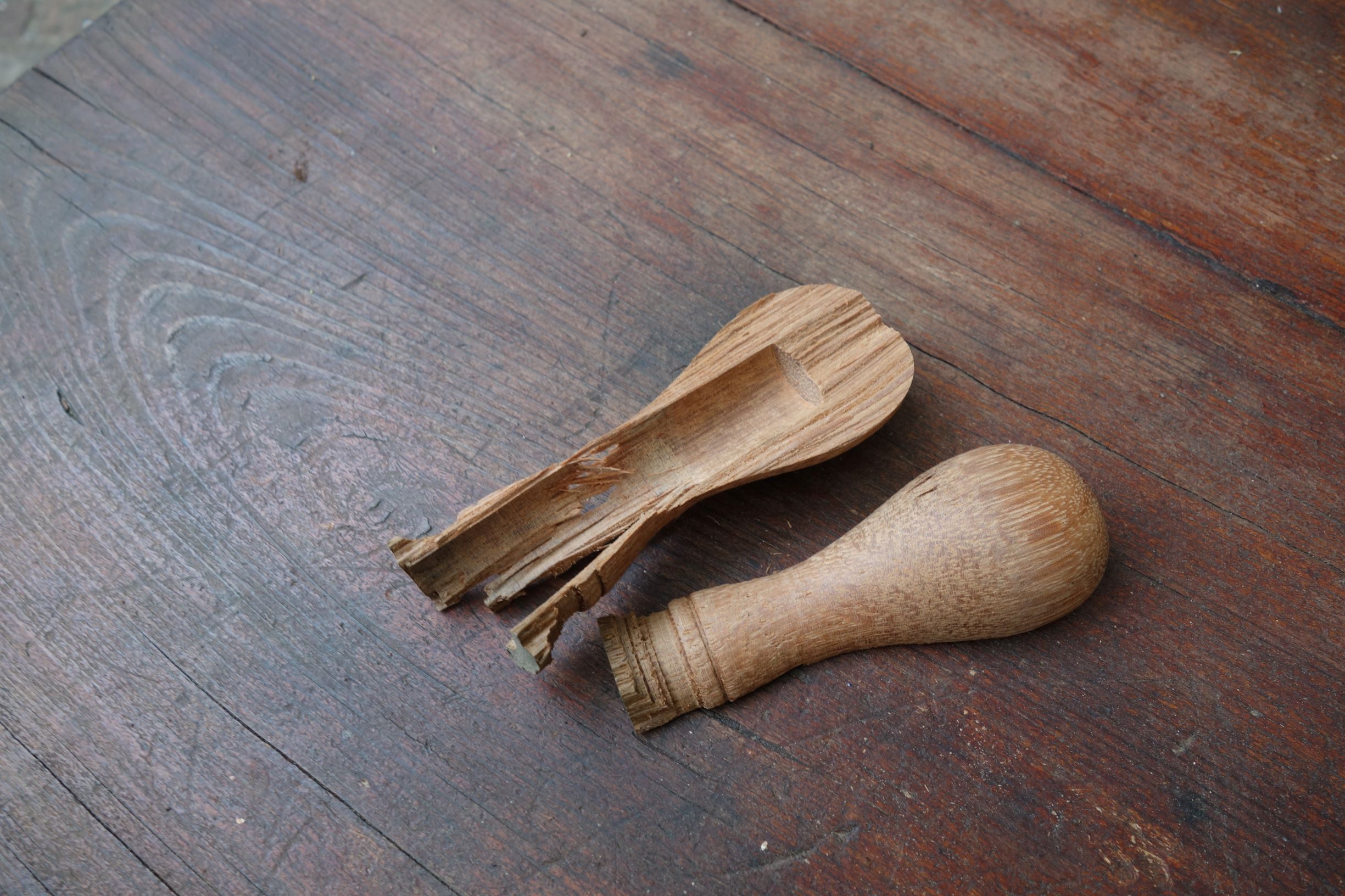

Dat draaien gaat wel eens fout. De materiaaldikte waar de messing ring zou moeten komen is maar iets van 2 mm omdat het stuur al een 19mm diameter heeft.
Een klein barstje in het hout en een happende beitel en in een fractie van en seconde ligt het handvat totaal in gruzelementen....
