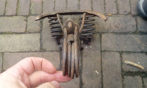

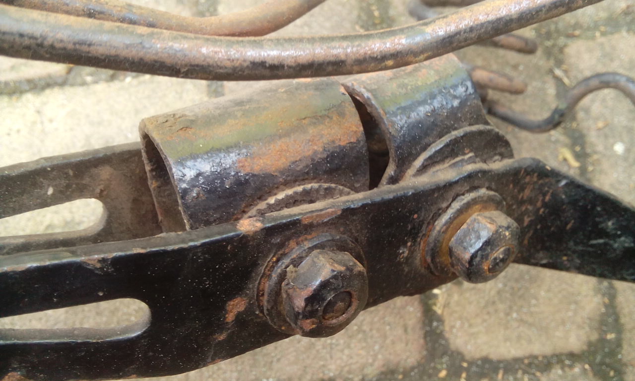

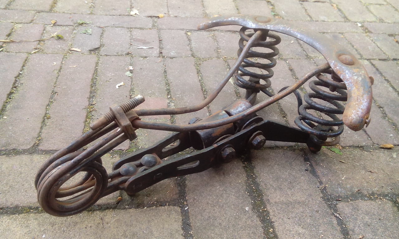

Heb een zadel aangeschaft! Hopelijk beetje tijdsgetrouw en met dubbele strop. Nu lijkt er 1 strop te missen. Is er iemand die deze zou willen verkopen aan mij zodat ik deze weer compleet kan maken?

- Berichten: 1912
Re: Bakfiets restauratie
Misschien. Ik heb mogelijk nog wel een Hulshof transport onderstel, dat zou ik even moeten checken.

- Jeroen Zuiderwijk
- Berichten: 1912
Gevonden. Het is een kompleet onderstel, met alle veren ook nog heel. Dus als je die wilt overnemen heb je ook nog reserve veren, mocht er iets breken.
