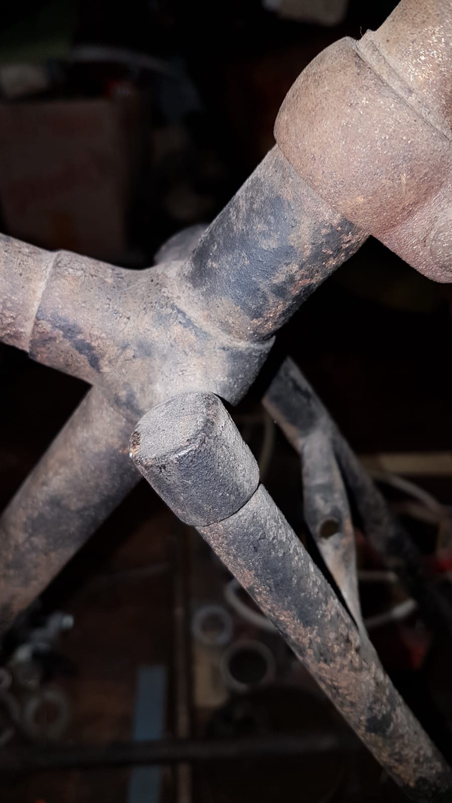

Op onderstaande foto met daarop een Fongers safety uit 1894 (bron: Fongers.net) vallen in relatie tot wat foto's (die ik onlangs toegestuurd kreeg van een zeer gewaardeerde collega verzamelaar) twee zaken op:
1. Het tandwiel
2. De 'dubbele' velgen
Zou er een relatie kunnen bestaan tussen beide rijwielen?
Re: Een Fongers Safety?
Geplaatst: 16 nov 2020, 20.18
door JasperA
En bij deze de toegestuurde foto's:
Geplaatst: 16 nov 2020, 20.32
door maartenB
Met Marque deposee is het een Frans zadel.
De velgen zijn volgens mij het eerste model Michelin luchtbanden-velgen.
Daarmee gok ik dat het een Franse safety is die iemand daar in zijn schuurtje heeft staan.
Achterpatten zijn anders, net als de vorkkroon en de bovenkanten van de staande achtervork.
Maar je weet nooit.
