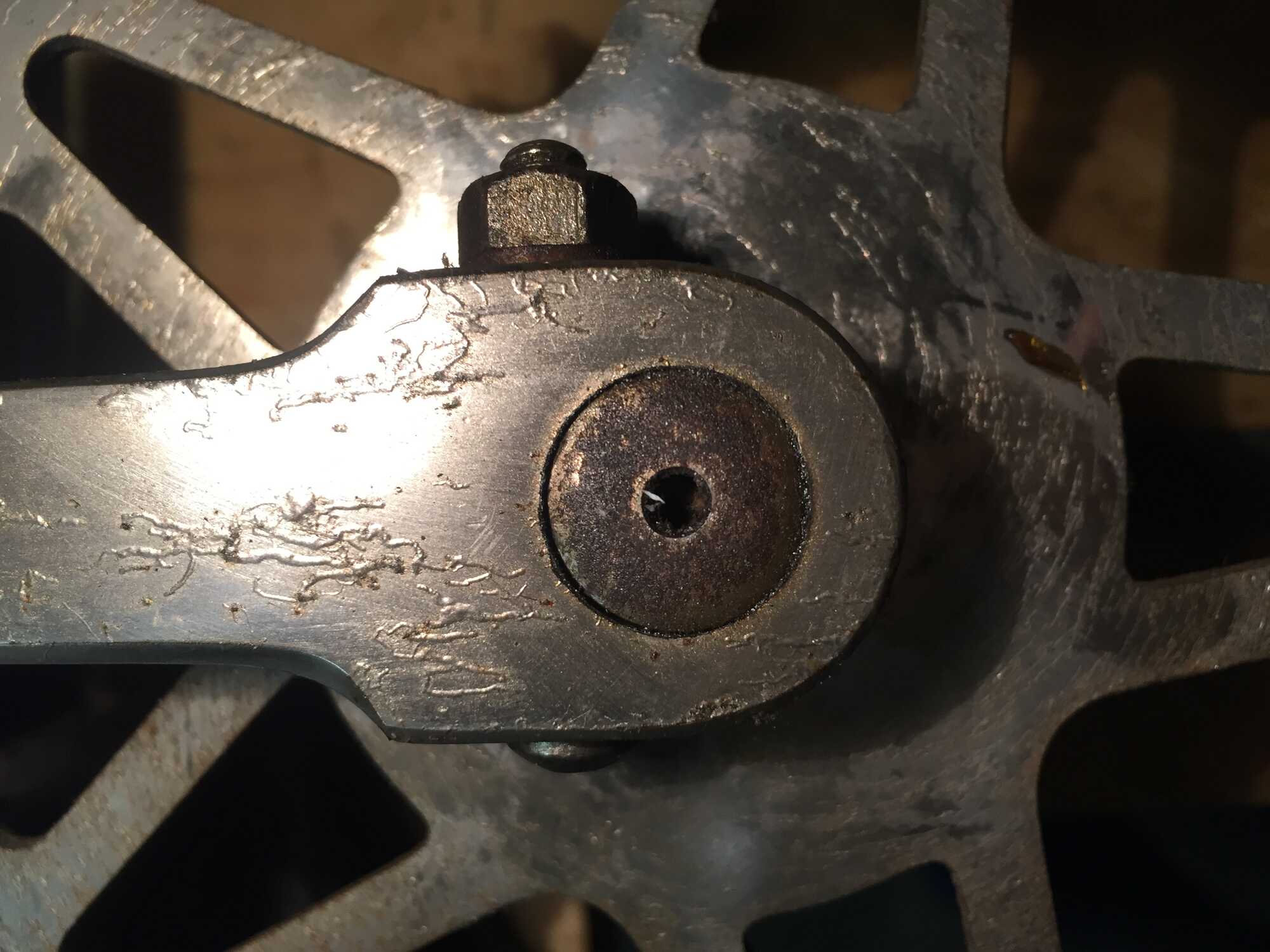

m-gineering schreef: 23 jul 2020, 21.18 Het is makkelijk te spuitgieten, en daarom kom je het veel tegen. Klassiek voorbeeld zijn Dinkytoys
Ik begrijp nu wel waarom de spaken indertijd niet op spanning zijn gezet. Als je er kracht op zet breken ze ;)

Fotomaan schreef: 23 jul 2020, 23.05
Ouder Zamak (Zink, Aluminium, MAgnesium Kupfer) , dus zeker dan dat van jouw fiets , kan gemaakt zijn van onzuiver zink. Dat veroorzaakt dan op termijn interkristallijne corrosie, waardoor het materiaal uit elkaar valt.

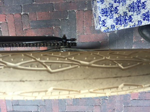

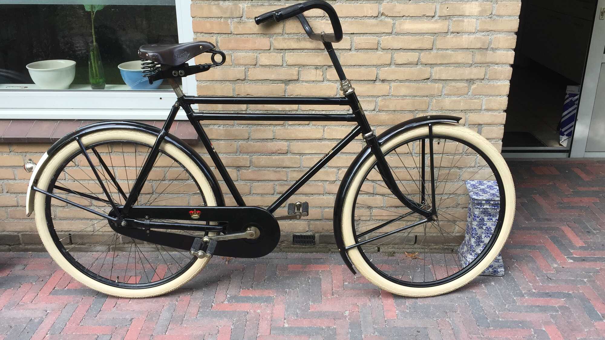

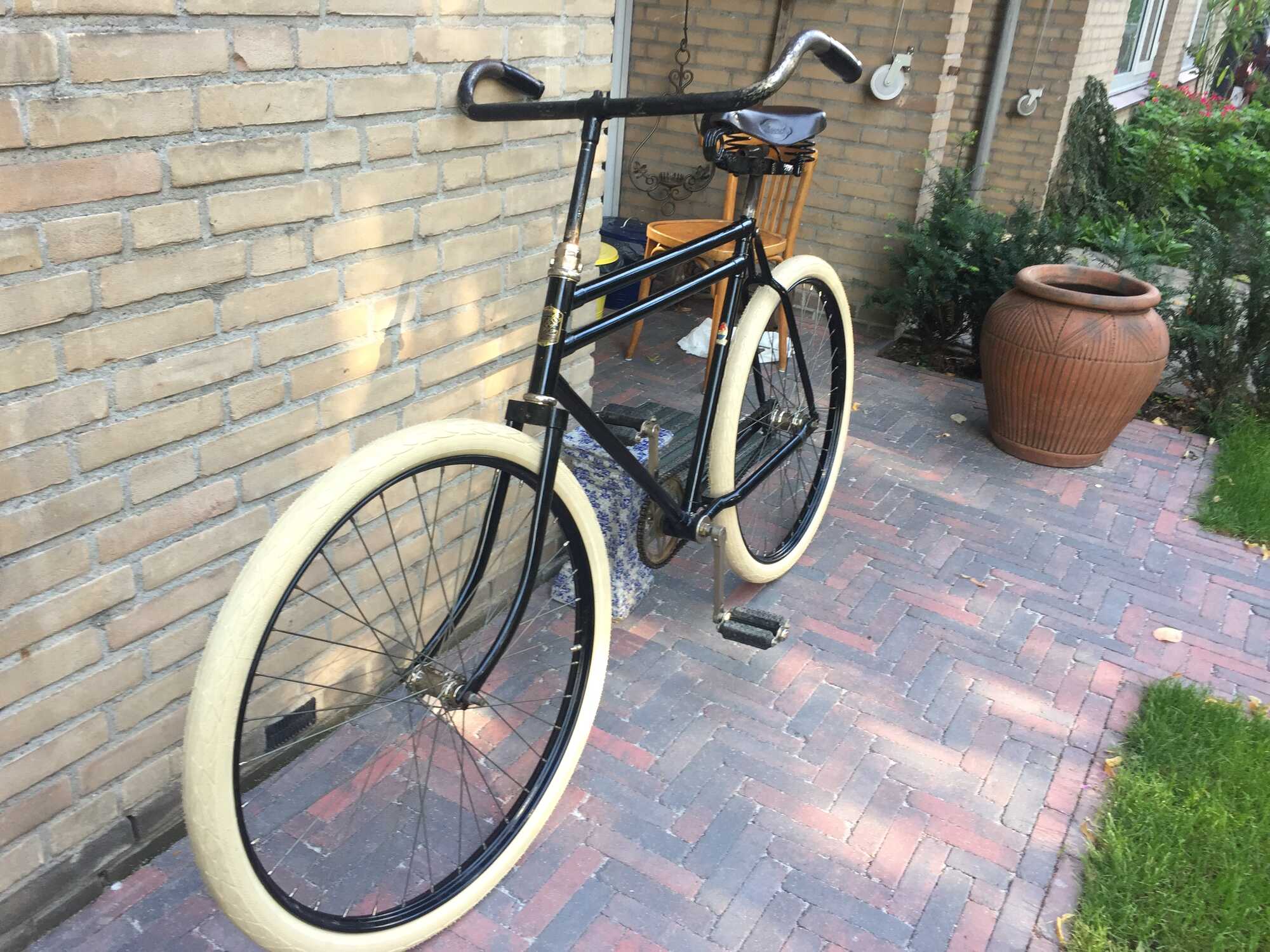

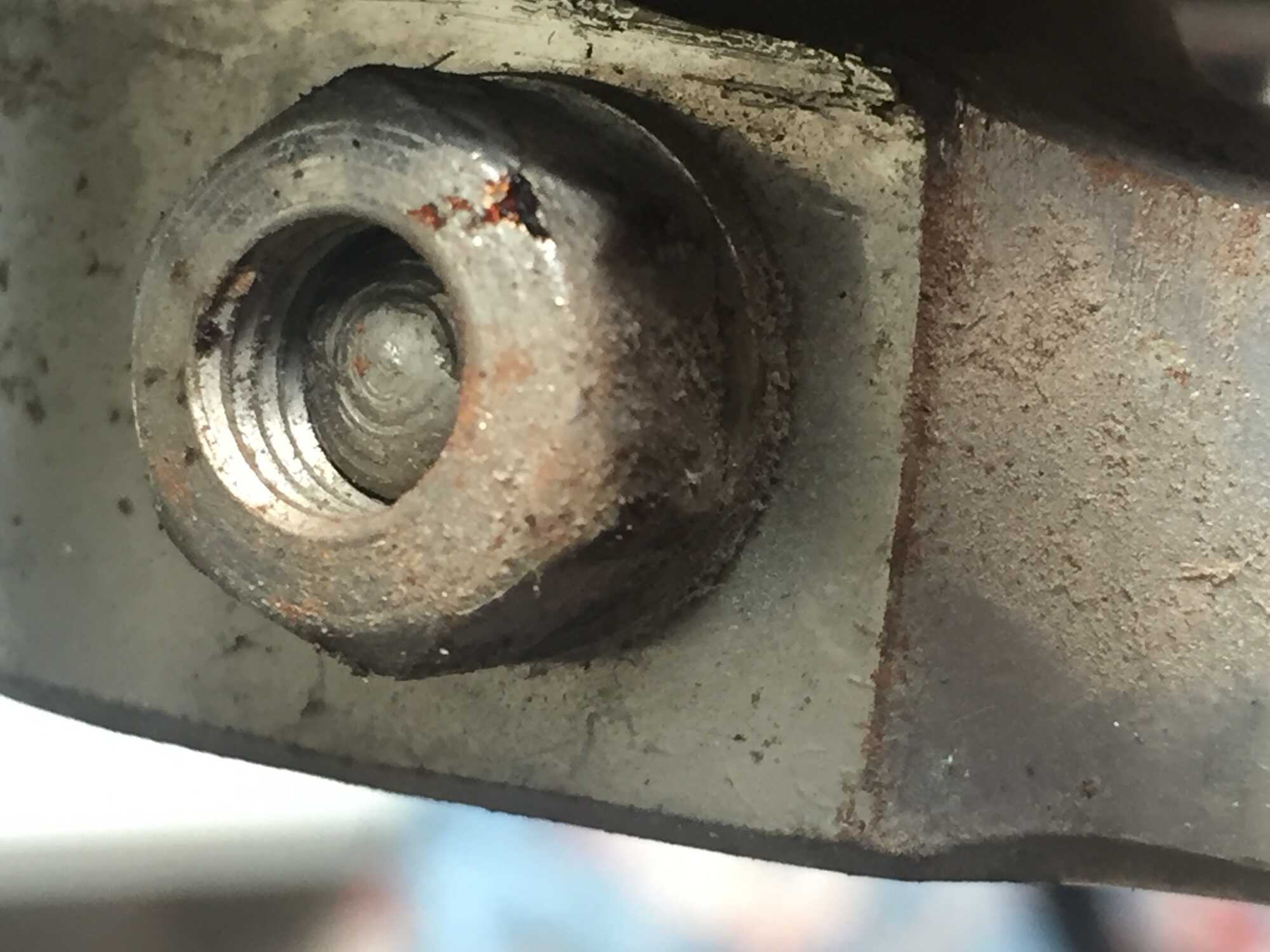

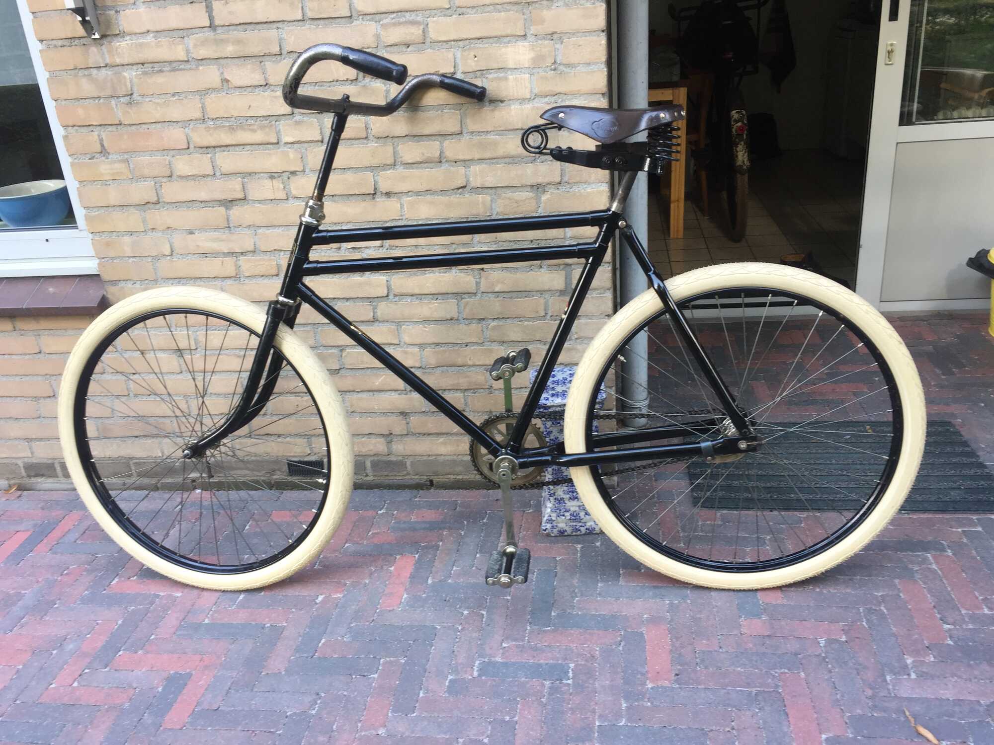

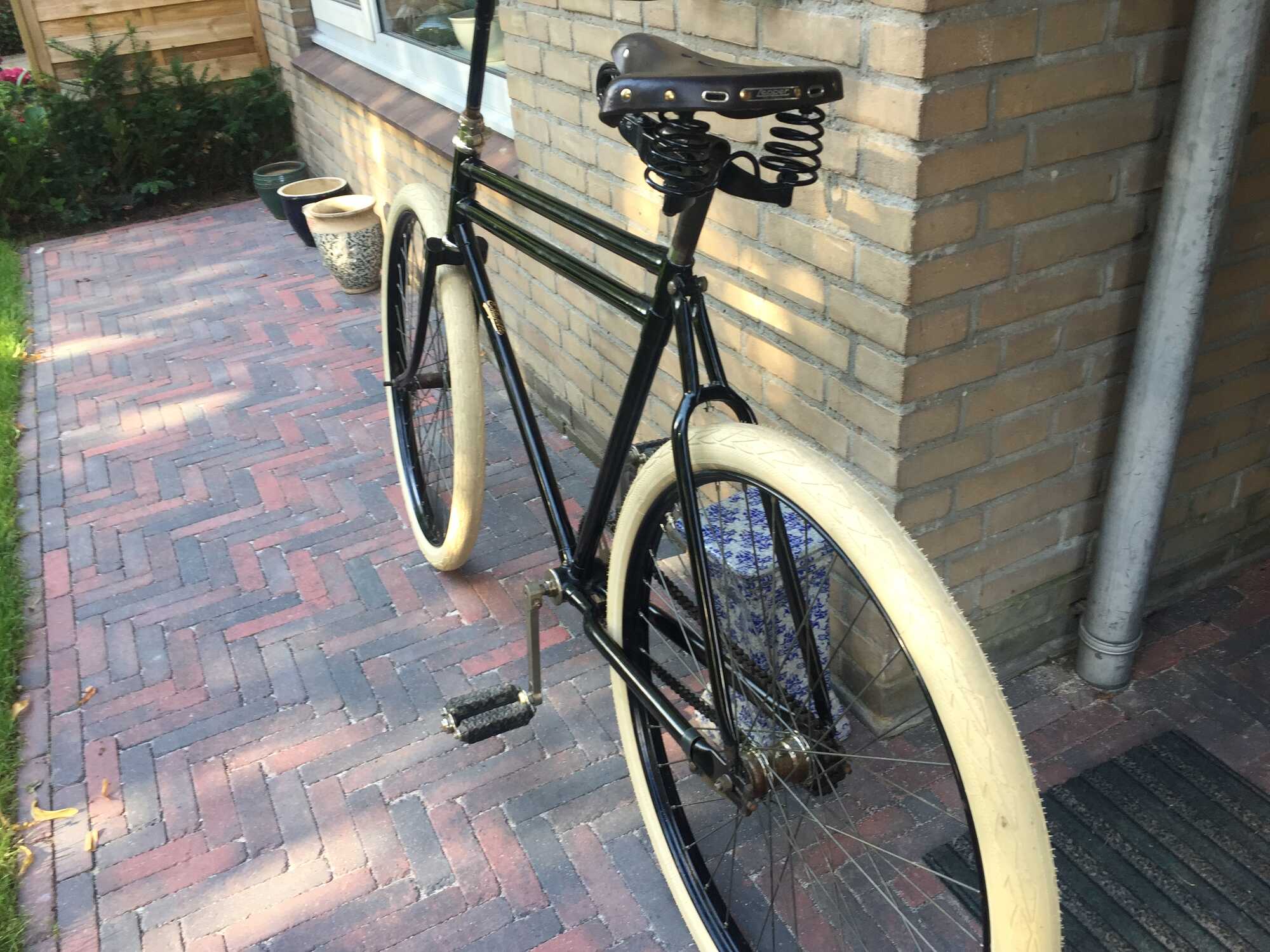

De wielen zijn weer gespaakt. De spaken die er in zaten zijn van UNION daar pasten nippels van Lemet probleemloos op.

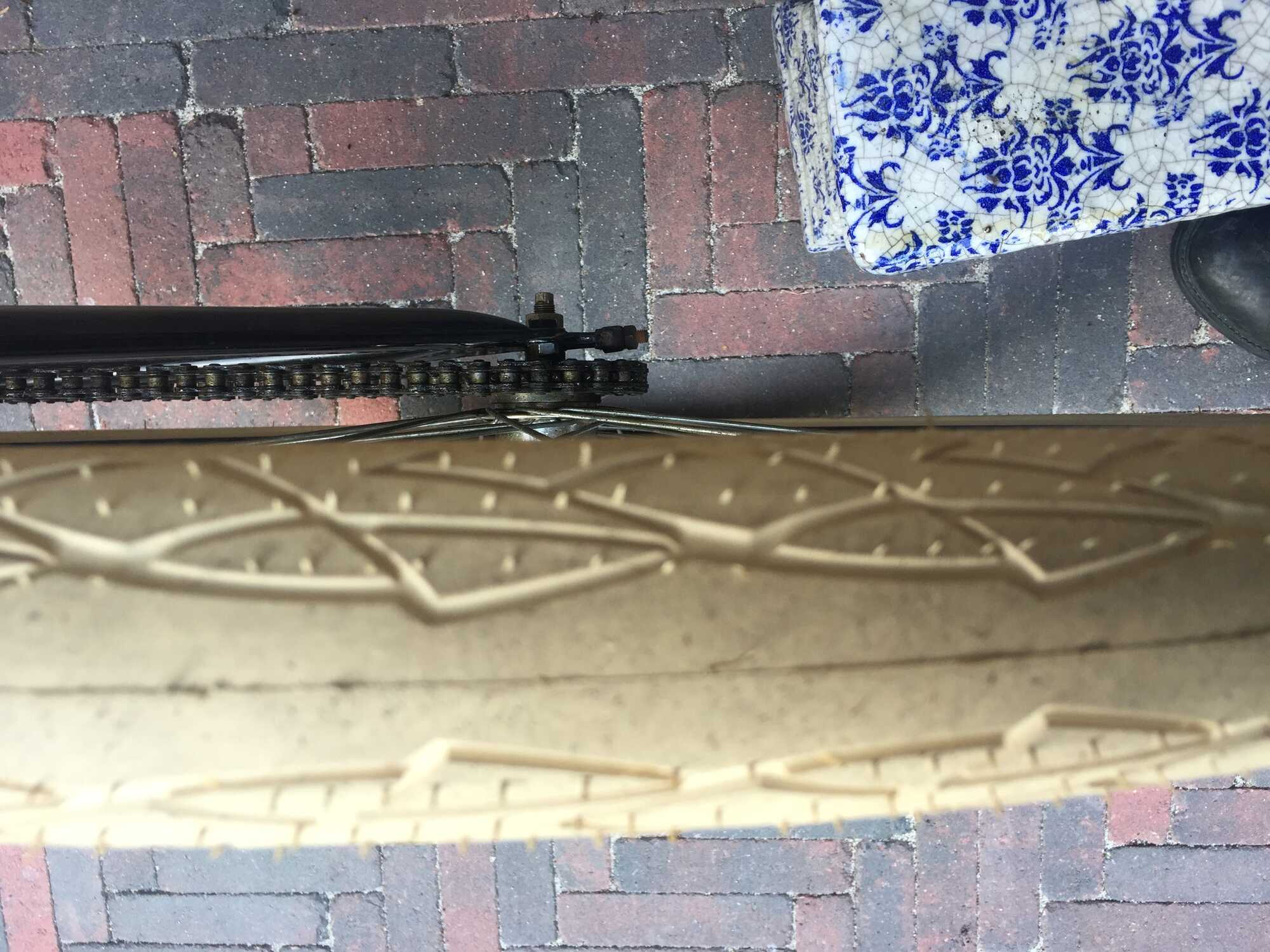

De velg van het achterwiel is een paar millimeter links van het midden gespaakt en de achtervork net zoveel naar rechts gericht om de ketting mooi over de tandwielen te laten lopen.
Alles staat mooi in lijn waardoor ik niet naar links of rechts hoef te gaan hangen als ik het stuur loslaat.
De spietjes heb ik bijgevijld zodat de moertjes nu wel mooi op de draadeindjes zitten.
Het fietst mieters!! 😄
De tussenstand
De tussenstand

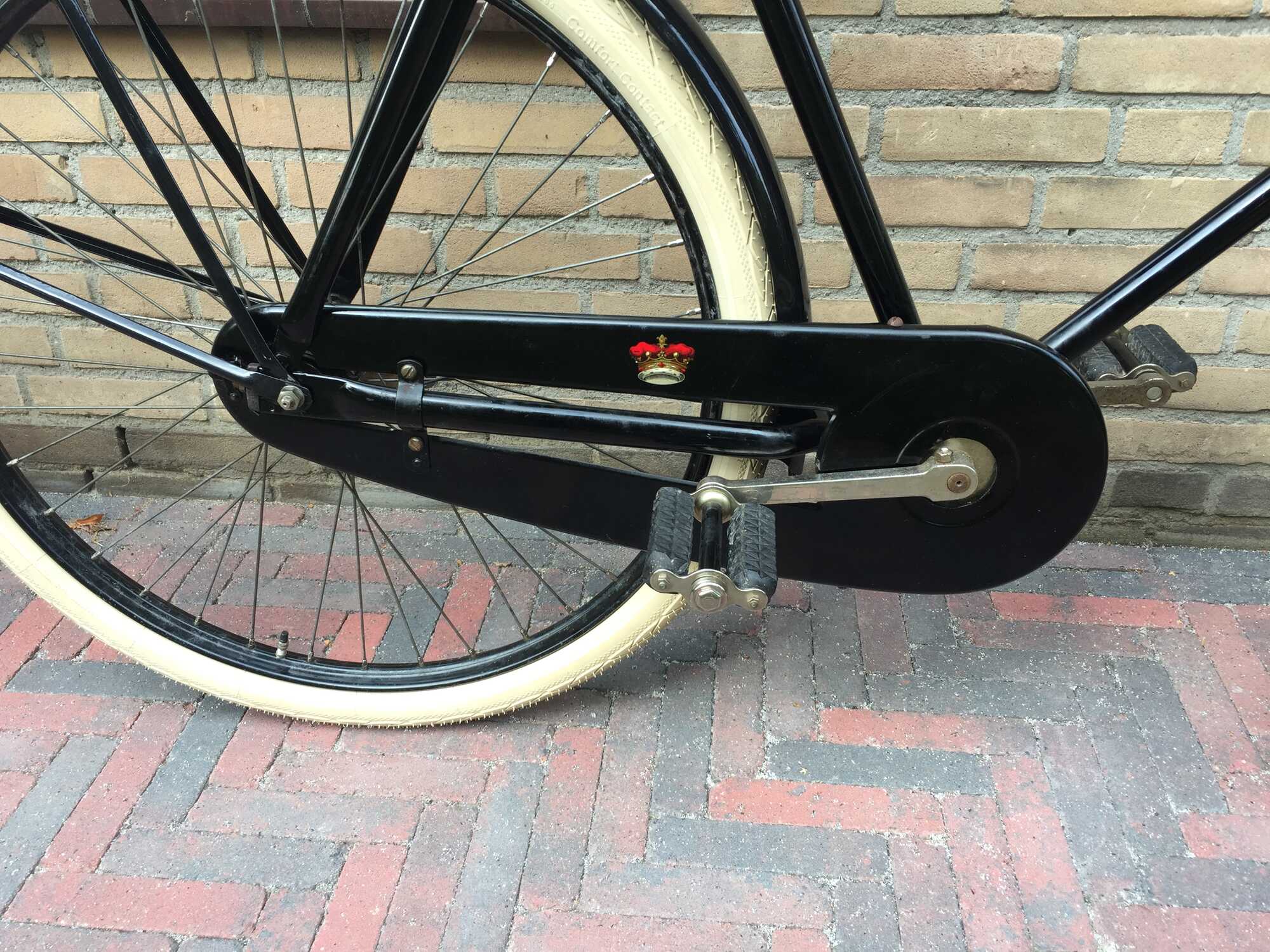

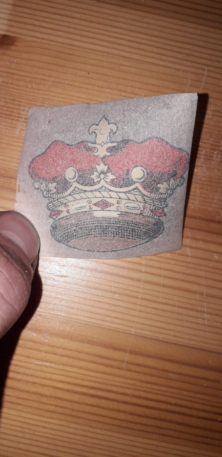

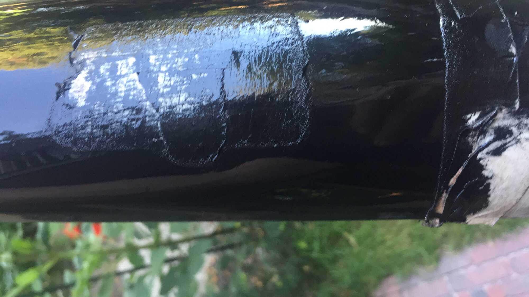

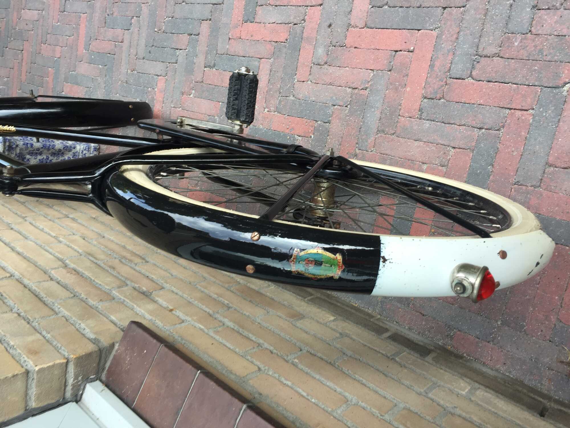

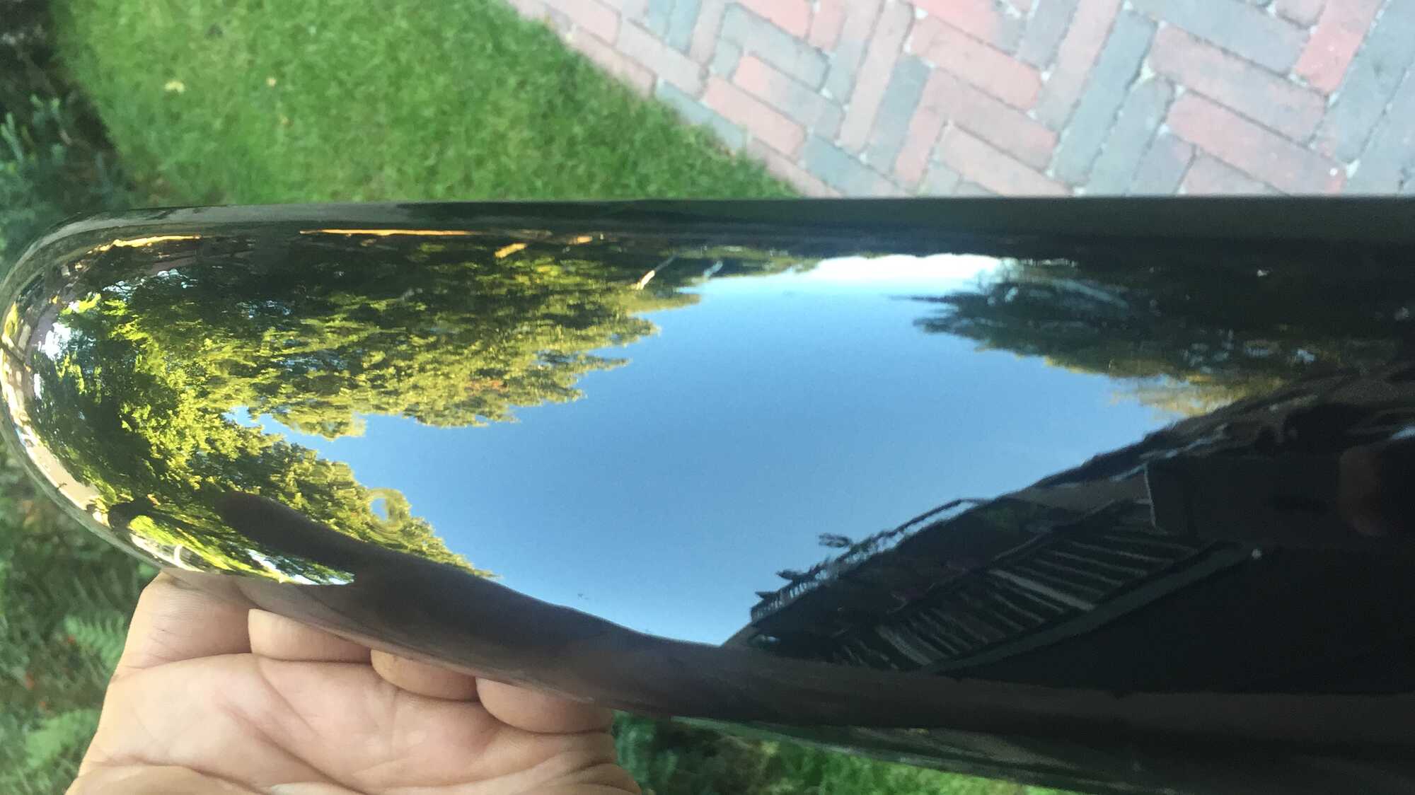

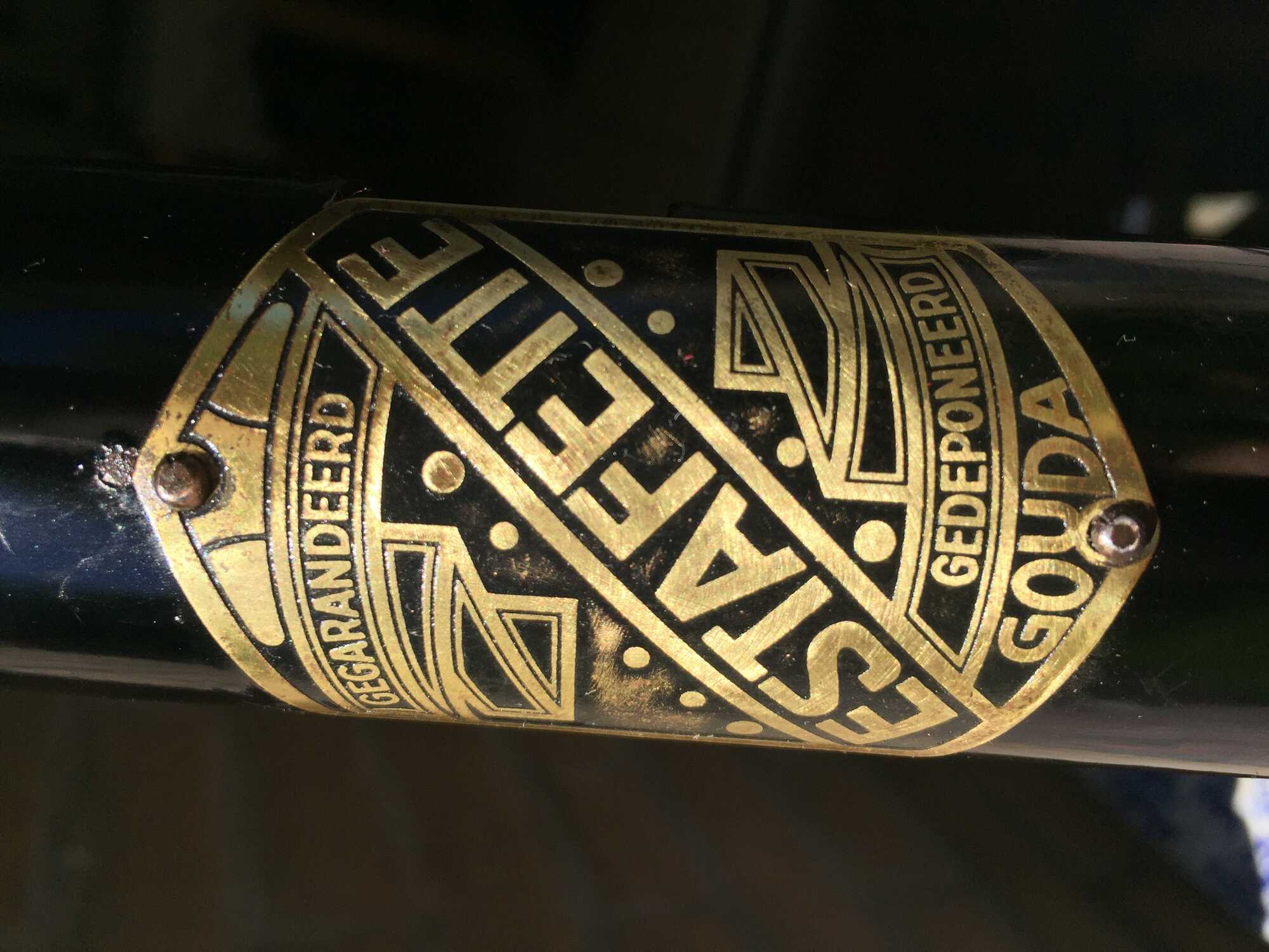

Het achterspatbord was behoorlijk verroest. Vorige eigenaren hebben misschien willen kijken naar het logo of waren gewoon nieuwsgierig waardoor het papier weggetrokken is. Daardoor heeft zich roest gevormd. Ook onder de lak bleek.
Omdat de rest van de fiets nog prachtig is vond ik het een beetje te veel contrast.
Daarom heb ik vandaag het spatbord geschuurd met korreltje honderd en met een kwastje opnieuw gelakt.
Het logo geb ik afgeplakt. De randjes die daardoor ontstaan probeer ik met Commandant weg te polijsten als de lak droog is. ‘k Ben benieuwd of dat gast lukken.
Onder de tape zit het logo van de estafette loper.
De eerste laag. Er volgen nog twee.

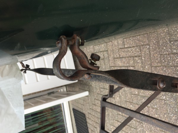

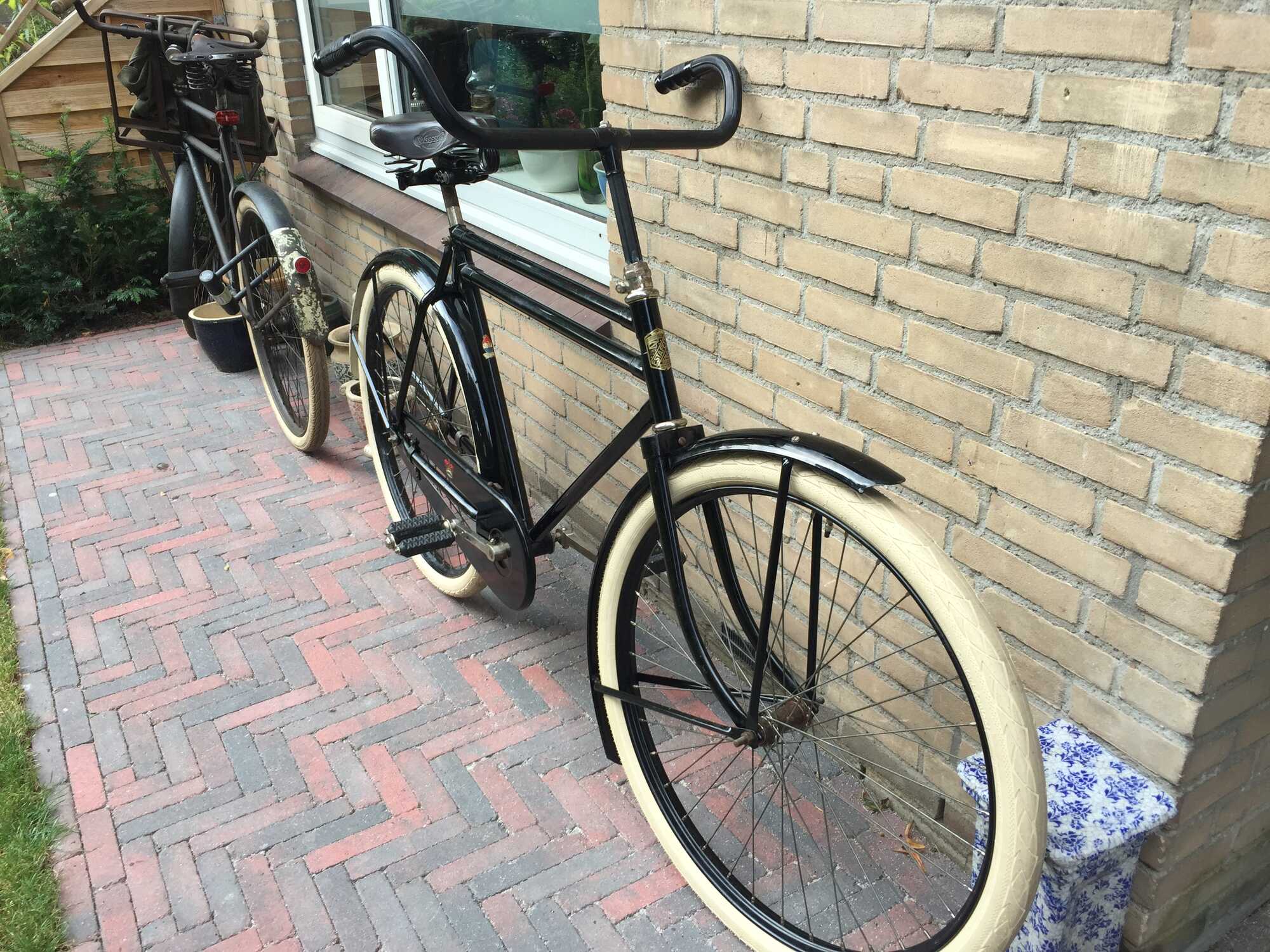

De Estafette is inmiddels zover dat er op gefietst kan worden.
Het achterspatbord en de spatbordsteuntjes heb ik over gelakt. De lak was hier en daar volledig weg en dat vond ik niet bij de rest passen.
Het bagagerek zit er nog niet op omdat het ook nog gelakt moet worden. Er is ook nog een klinknagel verkeerd gesmeed. Die moet opnieuw.
De achtervork is gericht naar de kettinglijn van het achterwiel zodat de ketting recht naar achteren loopt. De velg van het achterwiel is paraplu gespaakt zodat de wielen sporen.
Het omhoogstaande spatbordstangetje lijkt iets te lang. Het spatbord staat een beetje omhoog. Het heeft iets te maken met de manier waarop het spatbord onder de kroon is gemonteerd. Om het te kunnen monteren is er indertijd een deuk in gemaakt. Het lijkt of de fabrikanten van spatborden niet altijd rekening hielden met de vorm van de voorvorkkroon.

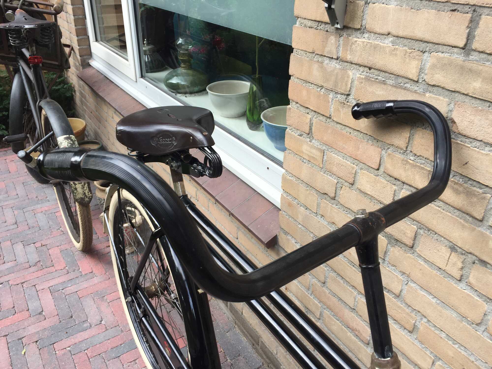

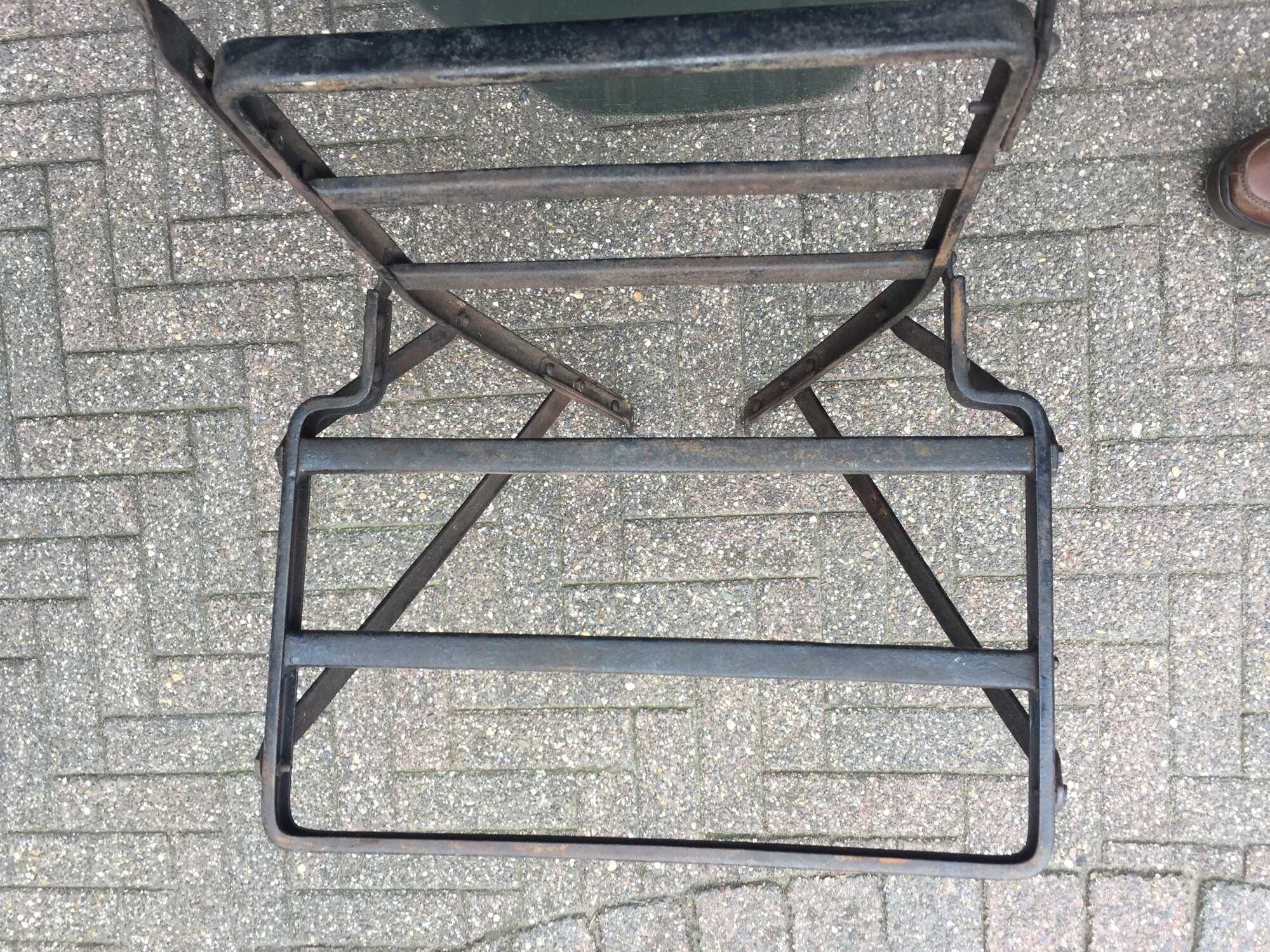

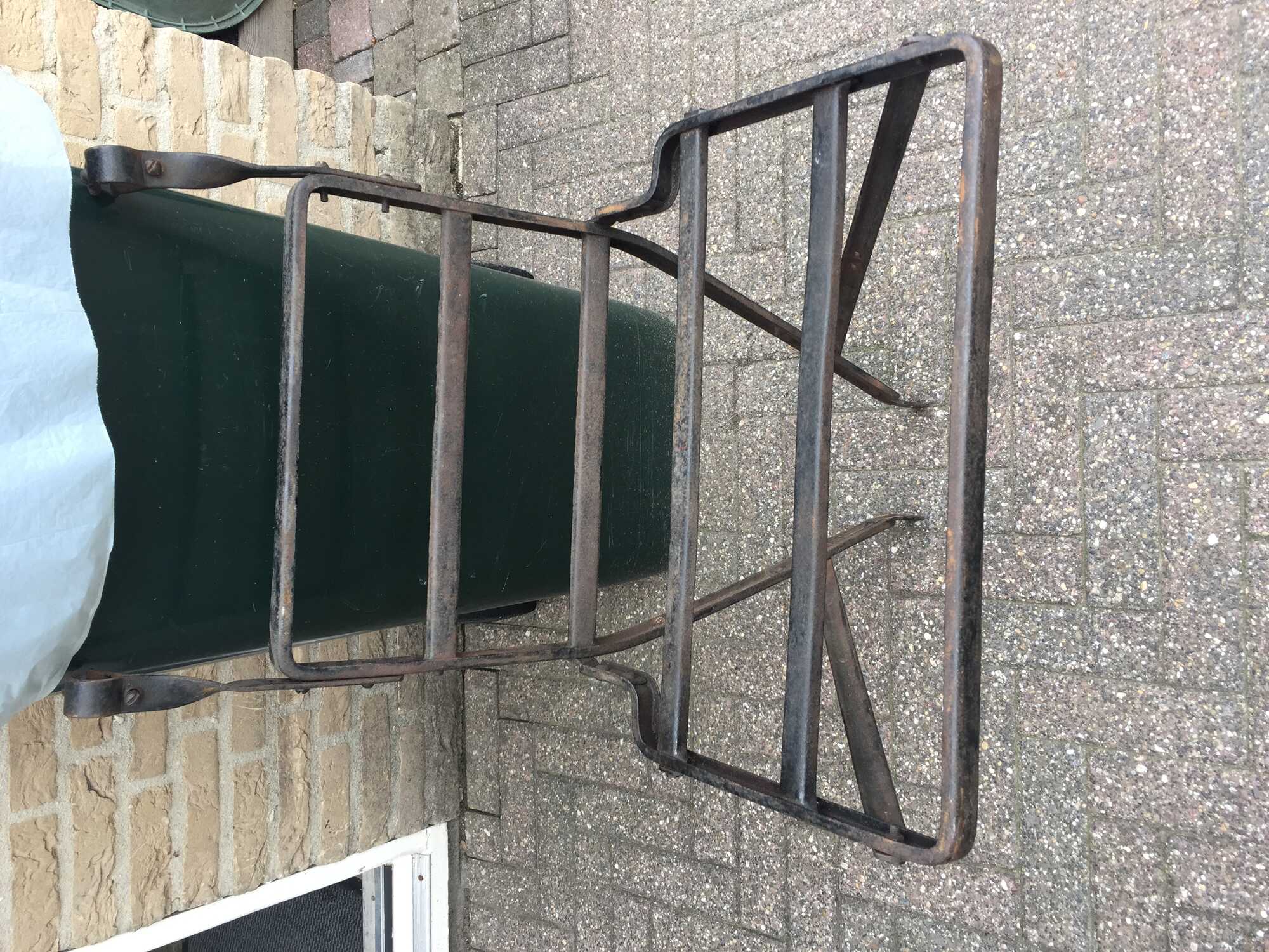

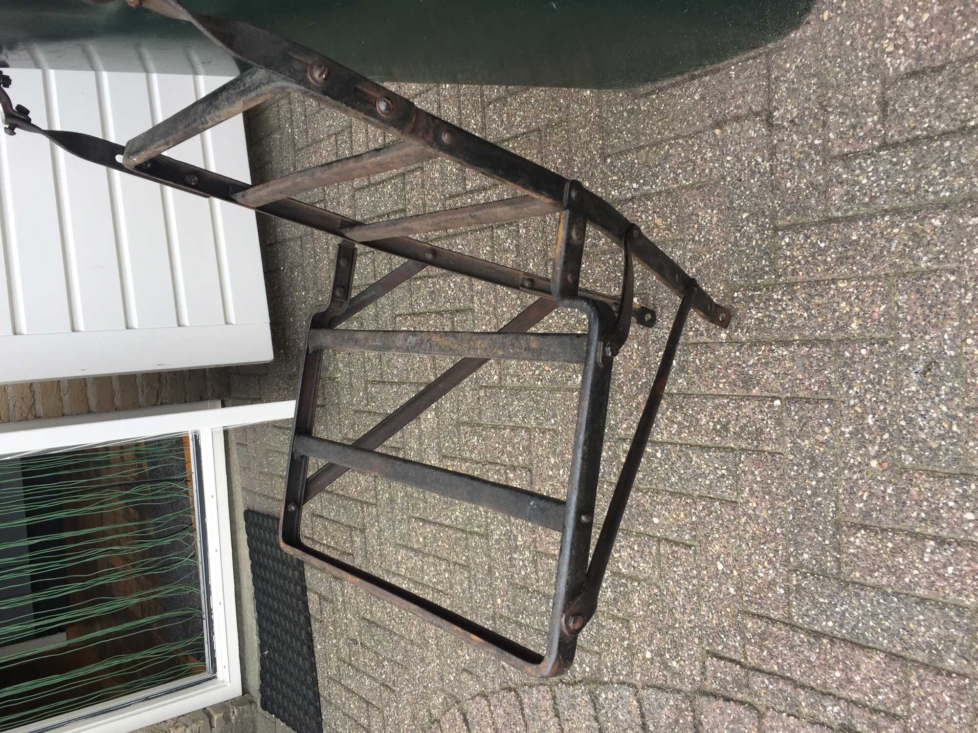

Dat wordt een andere. Het rek wat er bij zit is te lomp voor woorden. Om het te demonteren is sleutel 17 nodig, het is amateuristisch gelast, het past niet op de voorvorkkroon en is veel te zwaar.
Ik heb nog een Standaard uit dezelfde periode wat niet op de voorvorkkroon geschroefd hoeft te worden.
Op deze afbeeldingen zijn ze te zien. Die van mij is daar een verbrede variant van zonder gesoldeerde nokken aan het stuur maar geschroefde klemmen.
https://www.transportfiets.net/2010/06/ ... -jaren-30/
