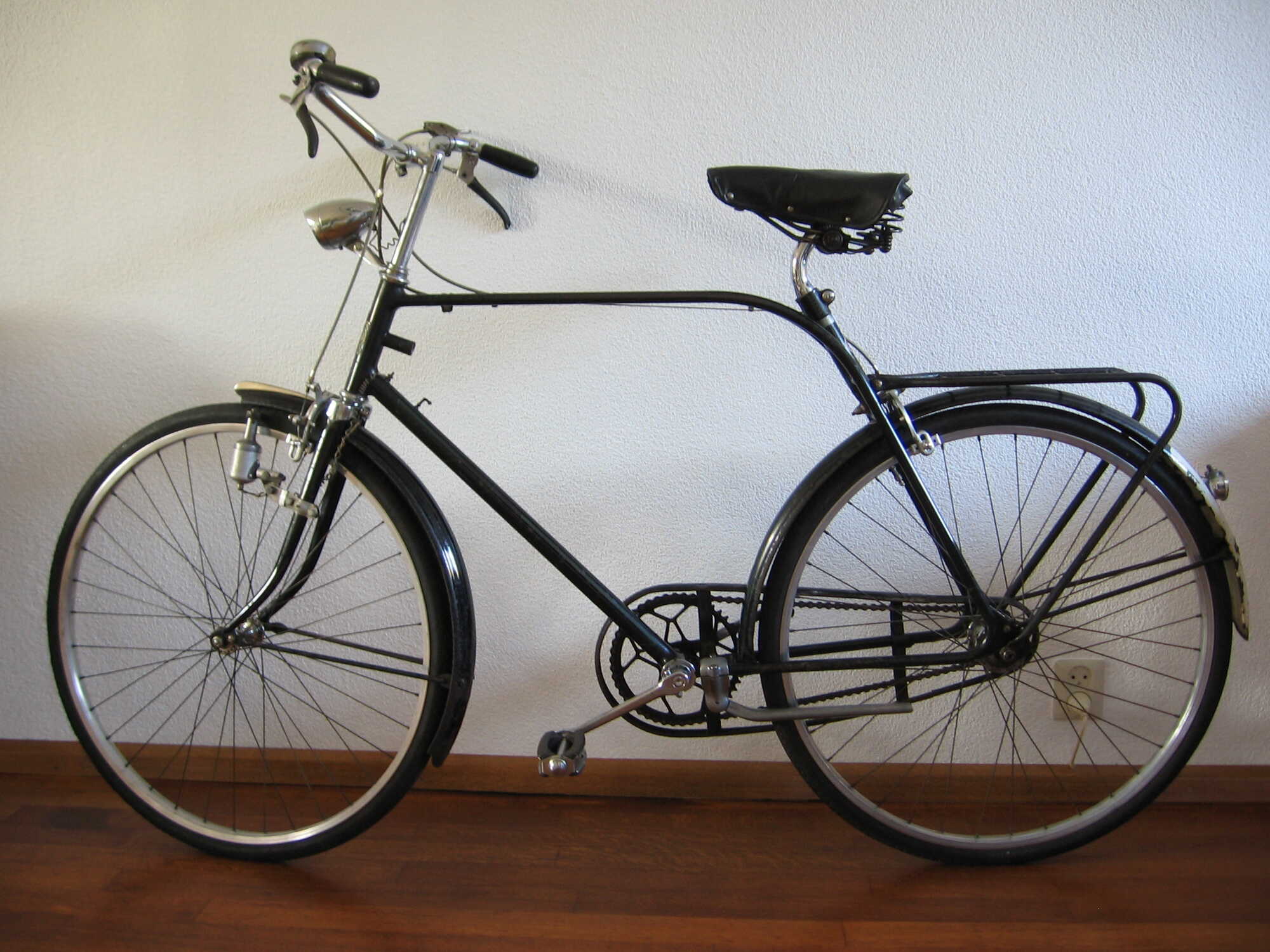

ReinvB schreef: 30 sep 2020, 09.38 Hoe rijdt zo n fiets eigenlijk ? Op mijn gevoel zouden dunne gebogen buizen minder weerstand bieden tegen torsie (die zijn immers al krom) dan dikke rechte, maar ik kan me ook voorstellen dat de praktijk zich niets aantrekt van mijn gevoel.
Als je ipv een enkele buis dat materiaal gebruikt om 2 buizen met de halve diameter te maken wordt het in torsie zeker 2 x zo flexibel. In de hoogkant kan het wat buigstijver worden, maar dan moet je de twee buizen wel met bv een vakwerk aan elkaar verbinden. Het wordt pas torsiestijf als je drie dimensionaal gaat werken, zoals bv bij een Moulton AM (of lichtmasten etc)
Voordeel bij een fiets is de esthetiek en makkelijk maken, bij de BSA meer dan bij de hollandse inspiratie, waar meer vastgehouden werd aan de constructie methoden waar altijd al mee gewerkt werd

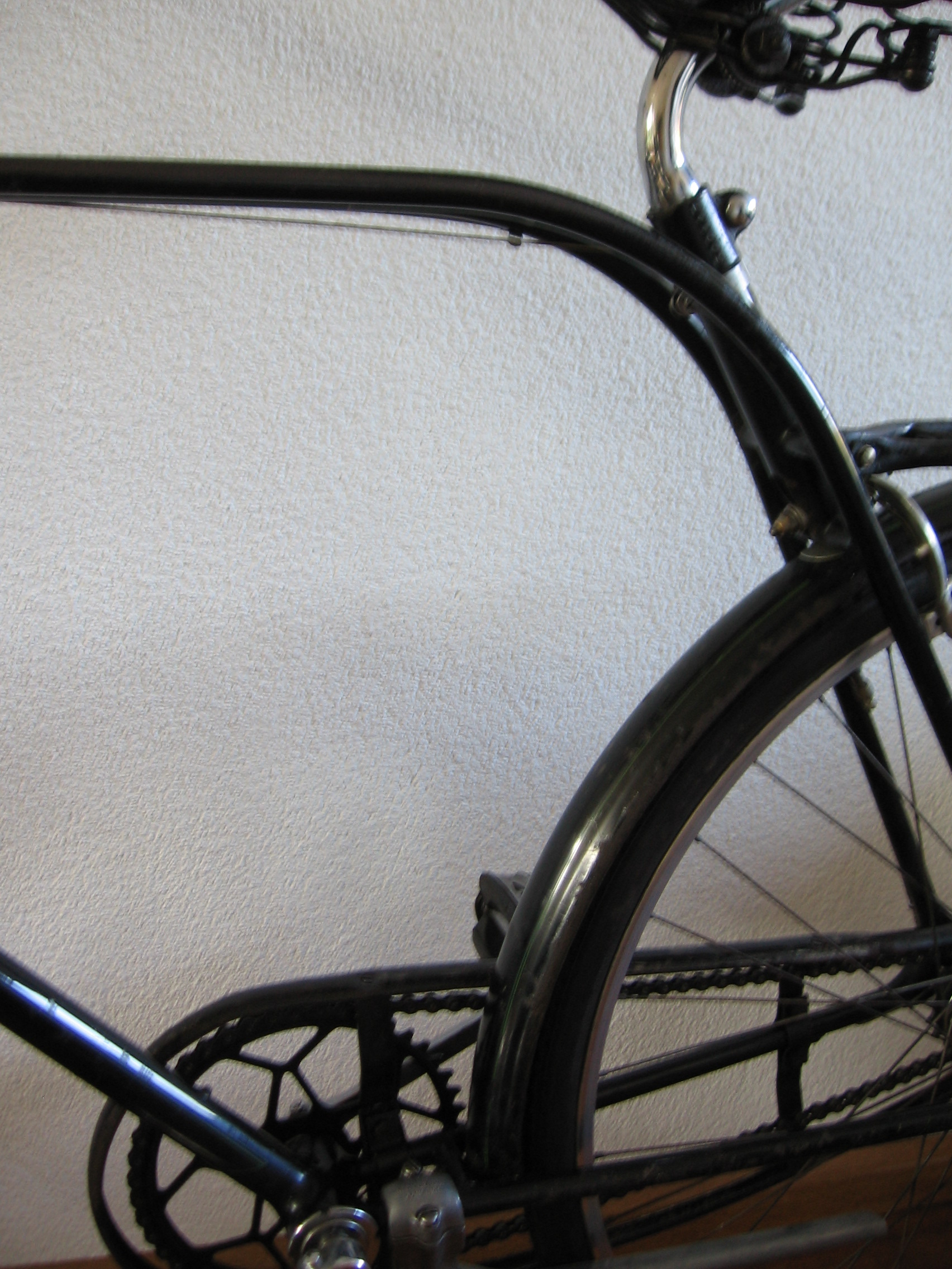

De fiets die Burgers uiteindelijk in 1952 de markt zette wijkt af van het model dat Jan heeft. De schuine framebuis die van de trapas naar het balhoofd loopt bestaat niet uit twee buisjes maar uit één buis. Dit model kan je ook zien op de site van Rijwiel.net. zie http://www.rijwiel.net/fietsen/brg/h79730.htm
Dit door Burgers gemaakte frame is namelijk ook door Fama verkocht onder die naam. In de toelichting daarbij wordt vermeld dat Batavus hier in 1940 octrooi op had aangevraagd. Het kan dus wellicht zo zijn dat Burgers deze wijziging in het frame aanbracht omdat ze anders inbreuk zouden doen op dit octrooi. wellicht dat het daarom ook enkele jaren duurde voordat het op de markt kwam. Het model met twee buisjes bleef dus beperkt tot enkele prototypes waarvan er twee bewaard zijn.
Fietser weet wellicht meer over dit octrooi van Batavus te vertellen.

Dat Burgers de onderbuis niet dubbel mocht uitvoeren vanwege het Batavus-octrooi denk ik niet. Batavus had die dubbele onderbuis natuurlijk niet uitgevonden (zie b.v. de BSA paratrooper) en claimt dat ook niet. Het octrooi gaat over dat de bocht van de dubbele buizen ter hoogte van het bovenste uiteinde van de zadelbuis zo is dat de beschreven cirkel zijn middelpunt ongeveer bij de trapas heeft. Daardoor kan de zadelbuis bij het bouwen van het frame in een aan de berijder aangepaste stand worden gebracht, dus loodrechter of schuiner, of het zou zelfs verstelbaar kunnen worden uitgevoerd, dus draaiend om de trapas.
Lijkt mij voor in de praktijk redelijk zinloos (het gaat ook maar om een paar cm) en ik weet ook niet of Batavus echt van deze mogelijkheid gebruikgemaakt heeft. Zou je eens door opmeten van de zadelbuishoek bij meerdere van dit soort Batavus-frames moeten checken. Misschien was het een manier van interessant doen - kijk, we hebben dit speciale frame met eigen octrooi? Het levert vind ik wel een mooier frame op dan b.v. de Opel of later de Fongers Grand Sport herenfiets met zijn scherpere bocht bij de zadellug.
Batavus refereert overigens in zijn octrooi aan andere octrooien voor dubbele-buis-frames uit Engeland (1889) en Frankrijk (1921) en aan een Brits motorframe (1932). Voorbeelden te over van dit soort frames.

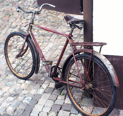

Zoals deze Empo
Berichten: 891
Re: Batavus wiegeframe
Leuk! Zo een EMPO Club Superluxe werd in 2017 ook op het forum geplaatst - ontdek ik nu. Zoekt op: EMPO stuurslot
Hetzelfde exemplaar?
