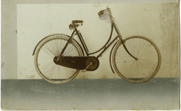

Kan het zo’n zelfde fiets zijn als deze middelste fiets op de voorgrond?

Heel goed mogelijk, Fotomaan. De fiets van de dame met witte blouse is een Fongers van voor 1907. Het is niet goed te zien of deze de excentrische trapas heeft.

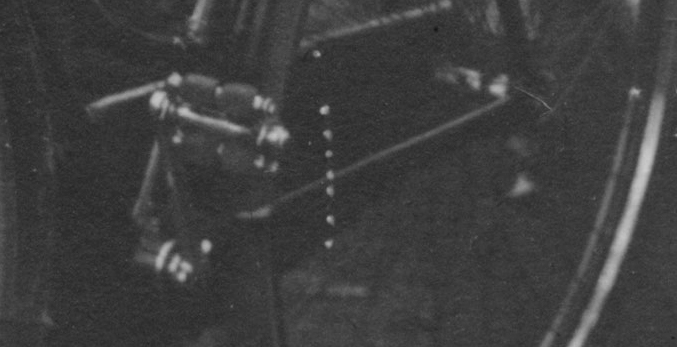

Ik zal morgen eens kijken of ik een meer duidelijke scan van de foto kan maken.

Ik heb de foto nog eens met hoge resolutie gescand.
De trapas
De trapas
De fiets
De fiets

Zo te zien geen excentrische trapas, die ring over het brackethuis wijst op een reguliere constructie.

jrietveld schreef: 4 nov 2020, 23.00 Zo te zien geen excentrische trapas, die ring over het brackethuis wijst op een reguliere constructie.
Ik meende het zelf ook al gezien te hebben maar het blijft wel een prachtig apparaat uiteraard. Al die details waar indertijd over nagedacht is. Alleen die pedalen al met al die onderdelen.
En het mocht toen ook nog gewoon mooi zijn zonder dat er meteen een manager bij kwam die het niet efficiënt genoeg vond :cry:

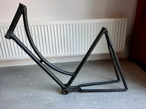

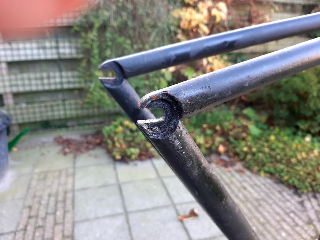

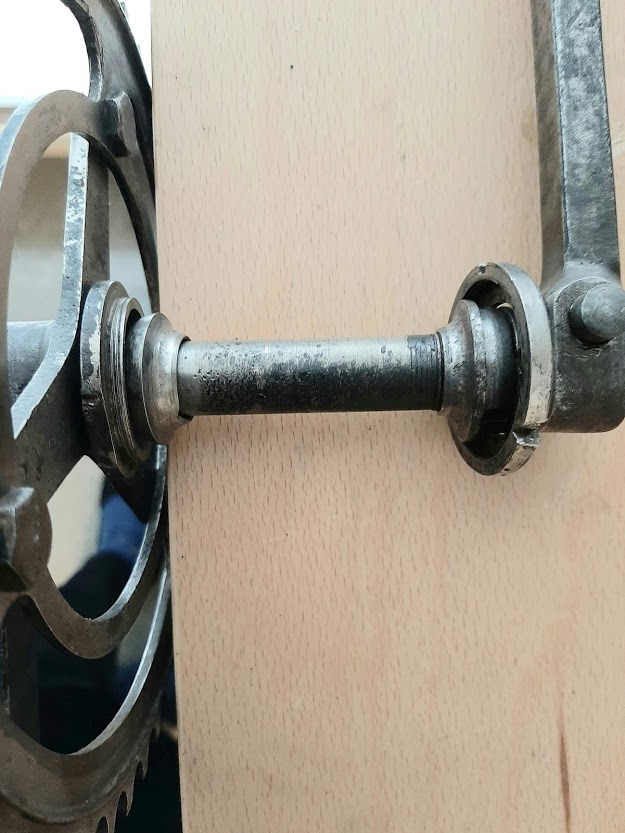

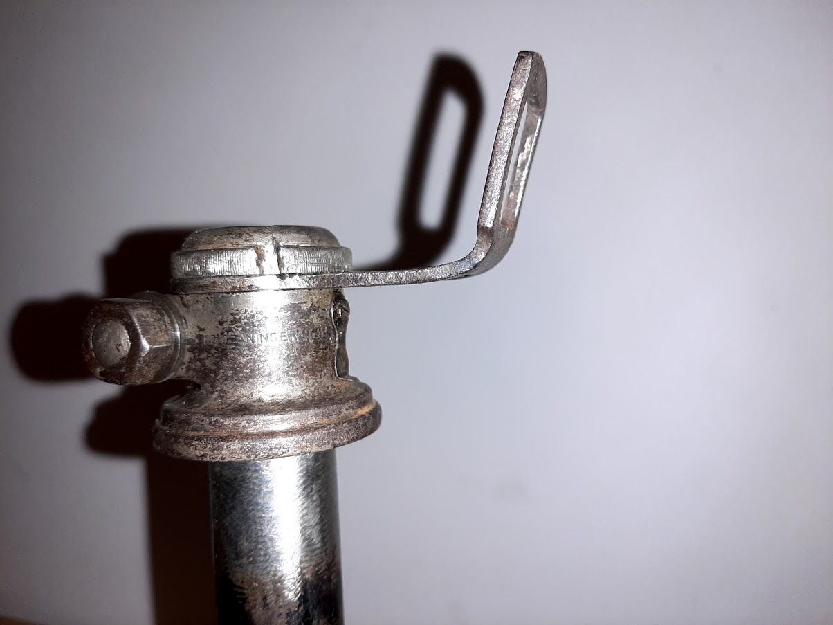

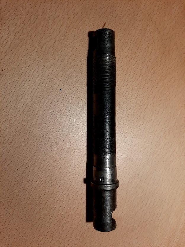

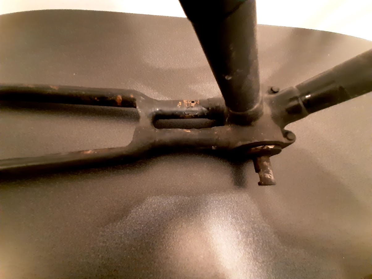

Inmiddels de BD 1904 grotendeels gedemonteerd. Bijgaand wat foto's van kenmerkende onderdelen.

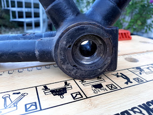

De excentrische trapas moet nog worden verwijderd, dat vraag ik aan Maarten Waarle.
De blanke delen zitten nog in het originele nikkel.
Het balhoofdstel is nog in redelijke goede staat, vergelijk de bijgevoegde oude reclamefoto.
Eens kijken of de originele lak nog tevoorschijn is te toveren...
groet, Jos

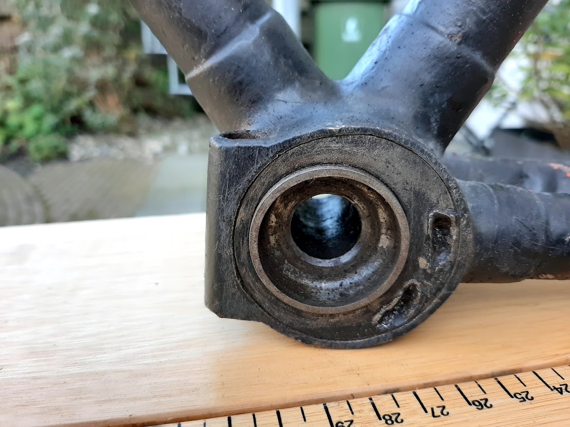

Interessante fiets met leuke details. Duidelijk te zien vind ik de onkunde waarmee er in het verleden aan het excentrische bracket is gesleuteld, gewoon lekker met de hamer en schroevendraaier in de stelgaten beuken.
Tegenwoordig zijn excentrische bracketpotten niet meer weg te denken, zeker als het gaat om fietsen met een riemaandrijving.

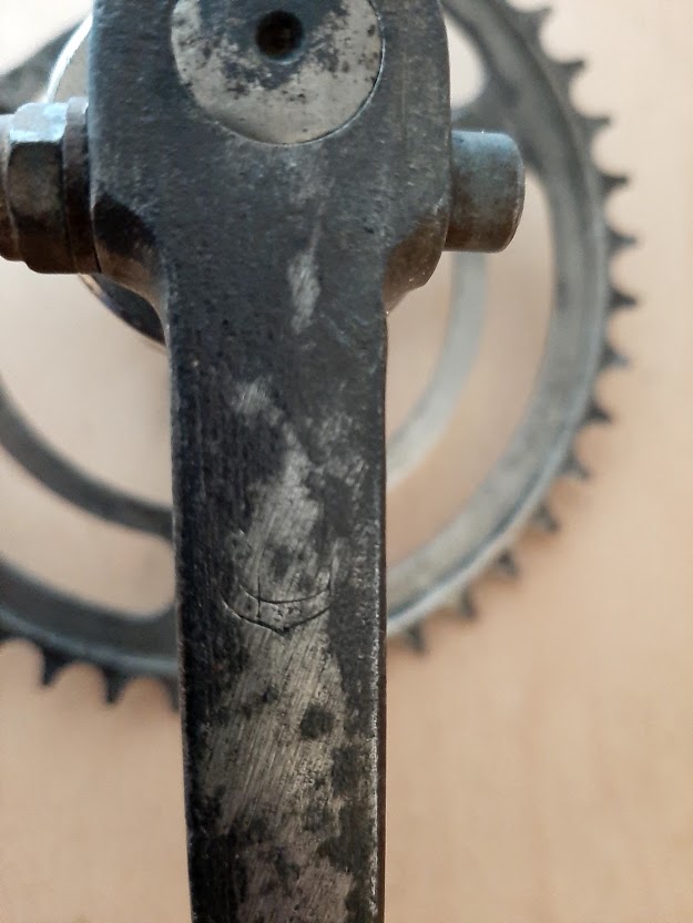

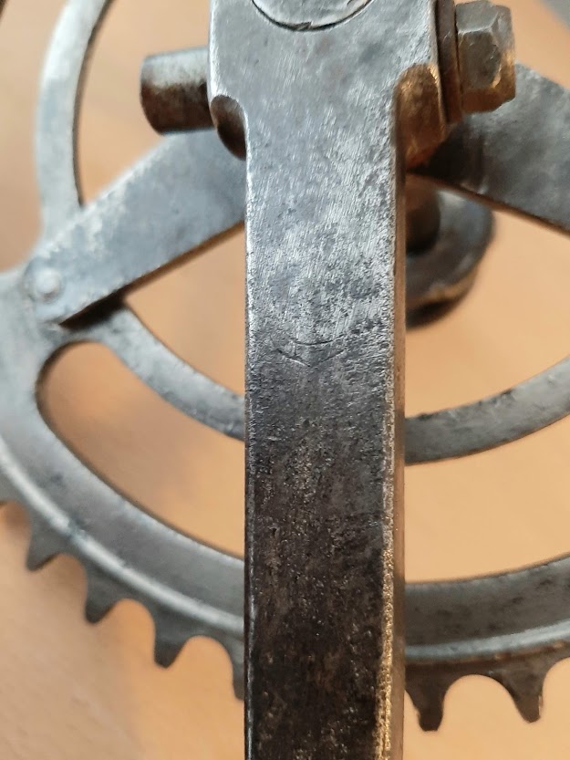

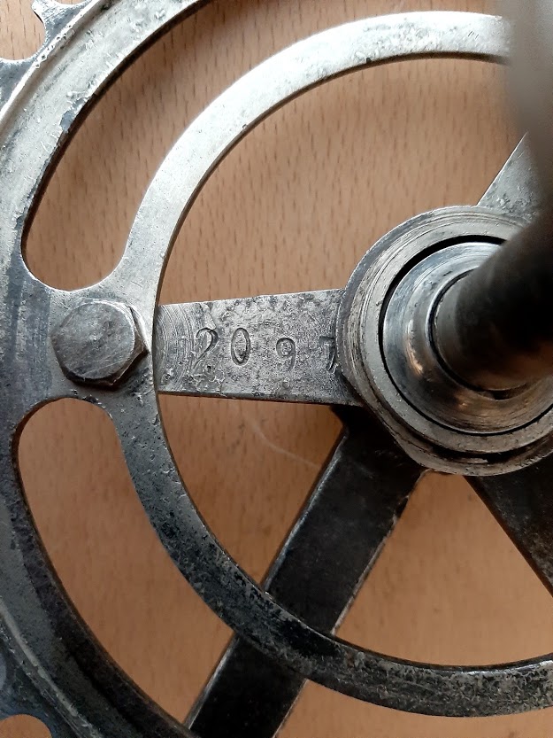

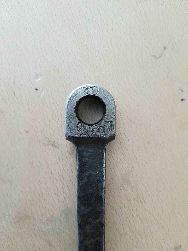

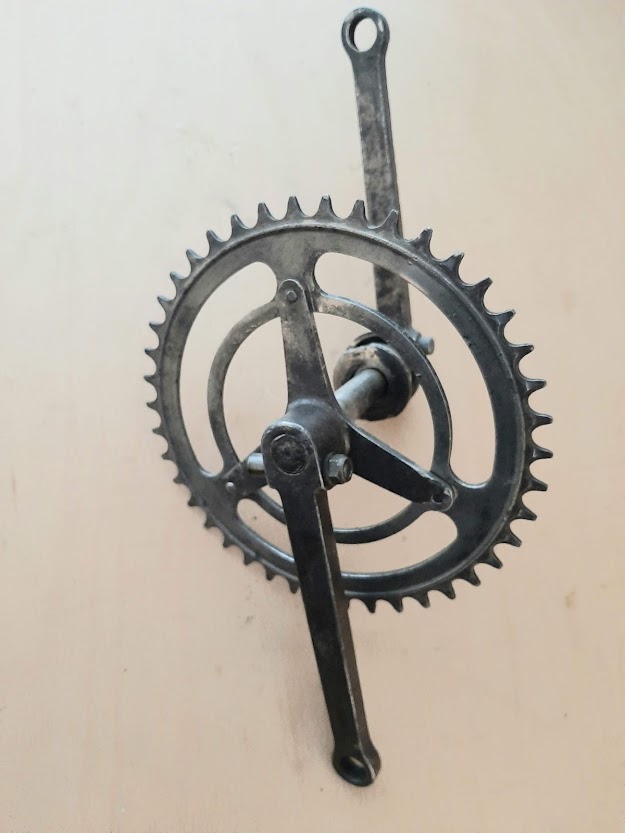

Intussen het crankstel van de fiets gedemonteerd en schoongemaakt. Het lijkt origineel, gelet op de overeenkomst met dat van een dames BD uit 1906; zie ook de logootjes op beide cranks. De revisienummers wekken de indruk dat de fiets toch een keer is terug geweest naar de fabriek, maar waarvoor?
Nu met de lak aan de gang...
groet, Jos
